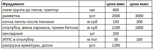

BugS Опубліковано: 2 вересня 2021 Поділитись Опубліковано: 2 вересня 2021 (змінено) 4 часа назад, Viktoriya17 сказал: сколько это может примерно стоить? Вот цены на РАБОТЫ на основе того, что мне предлагали бригады. Цена на материалы считайте сами, исходя из размеров вашего фундамента. Вам нужна, как минимум, доска толщиной 30 мм, бетон, арматура. Если будете сразу утеплять цоколь, то еще плюс ЭППС. Остальные материалы зависят от вашего грунта - может, понадобится песок, щебень. Змінено 2 вересня 2021 користувачем BugS 1 Посилання на коментар Поділитися на інших сайтах More sharing options...

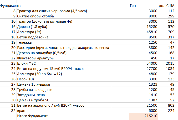

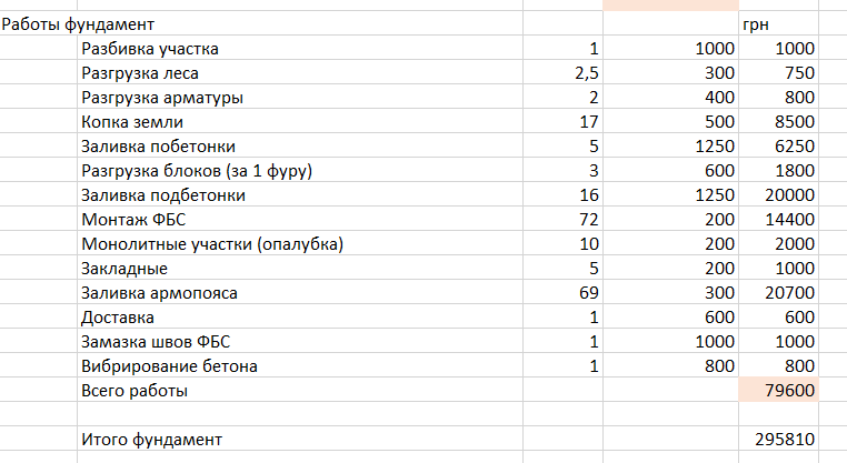

motos Опубліковано: 6 вересня 2021 Поділитись Опубліковано: 6 вересня 2021 У меня фундамент дома с гаражом 14х8,8, и терраса 3,5х5, Подушка 30см, 2 ряда ФБС блоков, сверху армопояс 30см, Итого только по материалам от 200 тыс. грн. (Бетонный завод 12 км). - без утепления и гидроизоляции. По работам: опалубка+армирование+заливка бетона - от 1000 грн за куб. укладка ФБС блоков от 120 грн м.п. (обычно 300 грн за 1 блок). Земляные работы от 300 грн. куб. Вот некоторые цены: 2 Посилання на коментар Поділитися на інших сайтах More sharing options...

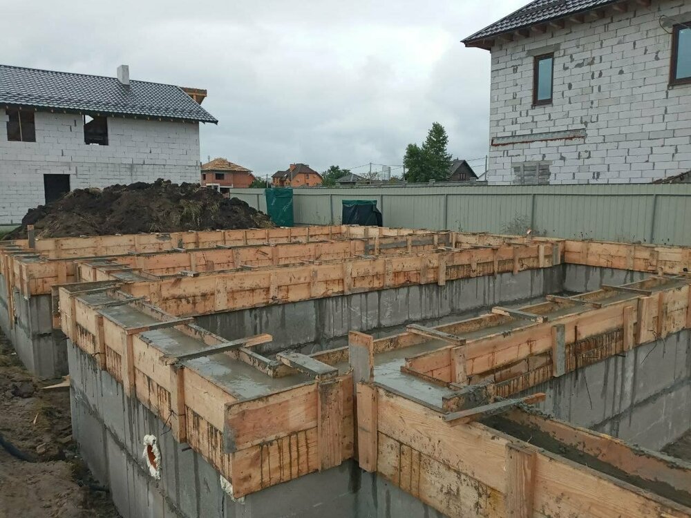

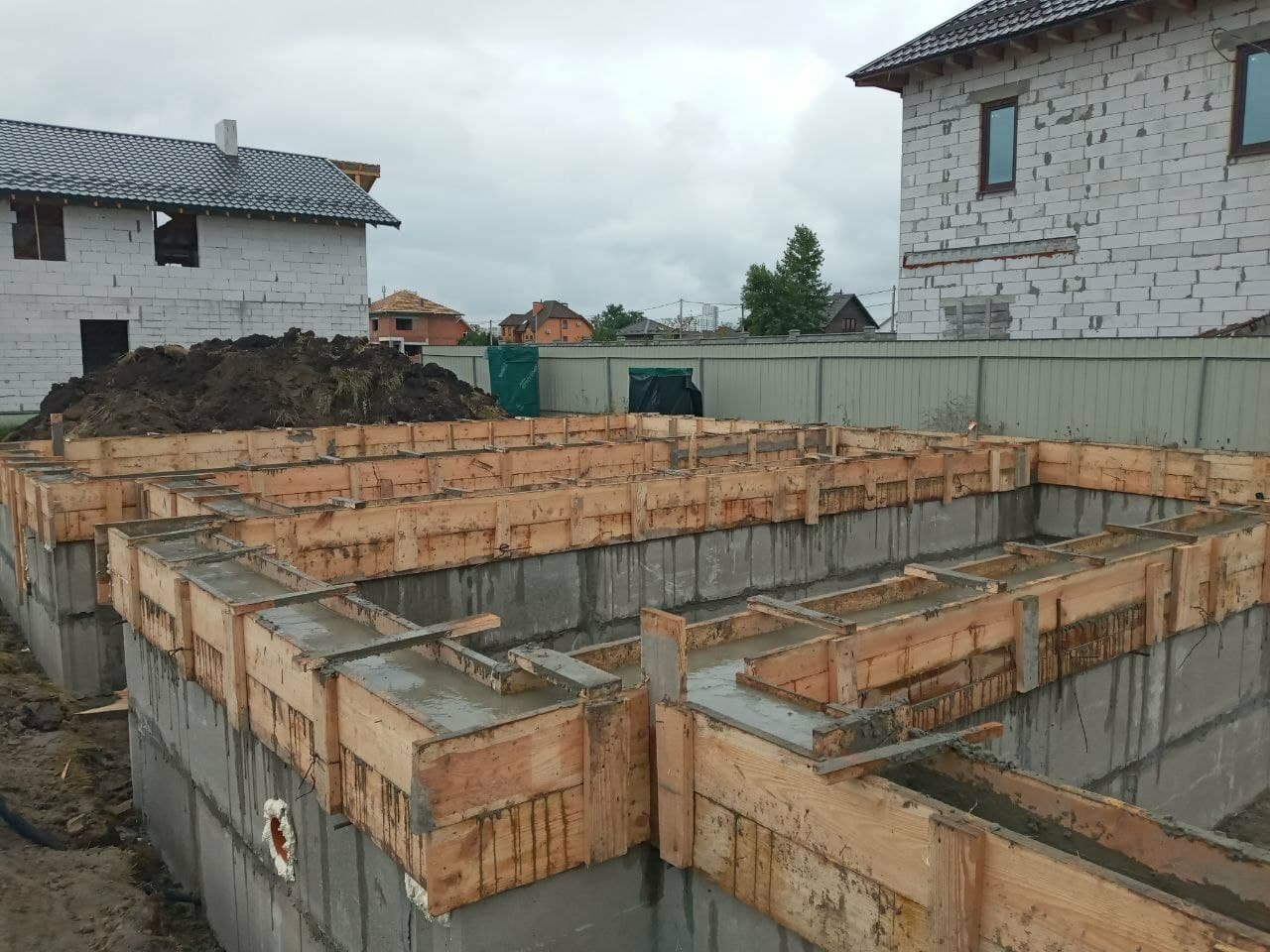

motos Опубліковано: 4 січня 2022 Поділитись Опубліковано: 4 січня 2022 (змінено) Во второй половине сентября у меня фундамент 28куб бетона +70 ФБС блоков, это 70 м.п. и в высоту 1,9м, с пяткой. - вышло около 300 тыс. В эту стоимость не вошел песок для обратной засыпки и работы по трамбовке, а это еще около 100к. грн. Змінено 4 січня 2022 користувачем motos 1 Посилання на коментар Поділитися на інших сайтах More sharing options...
