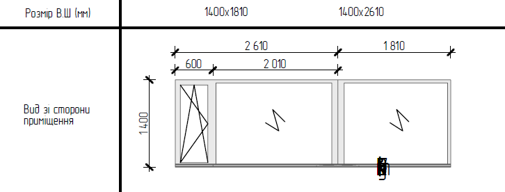

Mr. D Опубліковано: 2 вересня 2021 Автор Поділитись Опубліковано: 2 вересня 2021 2 минуты назад, Яло сказал: Создайте ТЗ с примерными размерами для начала - потом можно, что-то более конкретно советовать. ТЗ есть. Это страница из проекта, где указаны все размеры проёмов и окон, также есть предполагаемая конструкция окон\дверей. Да, и проёмы сами по факту уже есть. ) Например, вот такое угловое окно предполагается согласно проекту Посилання на коментар Поділитися на інших сайтах More sharing options...
Яло Опубліковано: 2 вересня 2021 Поділитись Опубліковано: 2 вересня 2021 47 минут назад, Mr. D сказал: ТЗ есть. Это страница из проекта, где указаны все размеры проёмов и окон, также есть предполагаемая конструкция окон\дверей. Да, и проёмы сами по факту уже есть. ) Например, вот такое угловое окно предполагается согласно проекту В ПВХ такое сделать можно. Но не во всех профильных системах. Связано это со стеклопакетами, а они таки немаленькие. Нужен стеклопакет, как минимум с одним стеклом 6мм наружным и дистанция не меньше 14мм. В обычную 70-ю серию такой стеклопакет запаковать не получится, т.к. максимальная ширина 40мм, а надо 42-44мм (минимум) Значит нужна система, в которую можно запаковать более широкие стеклопакеты. Это будет уже профиль 76мм+ и, возможно, с третьим контуром уплотнения. И я бы рекомендовала закалить секла в больших стеклопакетах, потому что, чем больше стеклопакет, тем проще его разбить и тем больше куски стекол. Посилання на коментар Поділитися на інших сайтах More sharing options...
Mr. D Опубліковано: 2 вересня 2021 Автор Поділитись Опубліковано: 2 вересня 2021 8 минут назад, Яло сказал: В ПВХ такое сделать можно. Но не во всех профильных системах. Связано это со стеклопакетами, а они таки немаленькие. Нужен стеклопакет, как минимум с одним стеклом 6мм наружным и дистанция не меньше 14мм. В обычную 70-ю серию такой стеклопакет запаковать не получится, т.к. максимальная ширина 40мм, а надо 42-44мм (минимум) Значит нужна система, в которую можно запаковать более широкие стеклопакеты. Это будет уже профиль 76мм+ и, возможно, с третьим контуром уплотнения. И я бы рекомендовала закалить секла в больших стеклопакетах, потому что, чем больше стеклопакет, тем проще его разбить и тем больше куски стекол. Согласно тому, что удалось вычитать ранее и что писали ваши коллеги по теме, пока мы ориентировались на стеклопакеты 44 мм как некоторый оптимальный вариант, но, конечно, без учёта самих размеров стеклопакетов. Все три стекла в стеклопакете могут быть закалёнными или только крайние? Вот ещё вопрос появился, наверное, не совсем по теме, но очень смежный с темой оконных конструкций. Как-будто бы вычитал, что сейчас принято щели между проёмами и оконной рамой сразу герметизировать чем-то, что лучше, чем просто монтажная пена. Полагаю, не все установщики это делают. Или это уже стандарт отрасли? Посилання на коментар Поділитися на інших сайтах More sharing options...
Яло Опубліковано: 2 вересня 2021 Поділитись Опубліковано: 2 вересня 2021 (змінено) 19 минут назад, Mr. D сказал: Согласно тому, что удалось вычитать ранее и что писали ваши коллеги по теме, пока мы ориентировались на стеклопакеты 44 мм как некоторый оптимальный вариант, но, конечно, без учёта самих размеров стеклопакетов. Все три стекла в стеклопакете могут быть закалёнными или только крайние? Вот ещё вопрос появился, наверное, не совсем по теме, но очень смежный с темой оконных конструкций. Как-будто бы вычитал, что сейчас принято щели между проёмами и оконной рамой сразу герметизировать чем-то, что лучше, чем просто монтажная пена. Полагаю, не все установщики это делают. Или это уже стандарт отрасли? Можно калить два крайних. Я обычно ставлю закалку всех трех стекол, что бы еще и исключить термошок. И так - на всякий случай. Это Вы о паро-гидро-изоляции говорите. Пока что - это доп.опция. Есть разные материалы. Подбираются индивидуально 1) С двух сторон клеються ленты, между ними - пена. 2) Вместо пены используют ПСУЛ 3Д. Для каждого материала есть свои оговорки и условия. И цена разная. ПСУЛ 3д дороже. Змінено 2 вересня 2021 користувачем Яло Посилання на коментар Поділитися на інших сайтах More sharing options...

FTR Опубліковано: 4 вересня 2021 Поділитись Опубліковано: 4 вересня 2021 В 02.09.2021 в 11:52, Mr. D сказал: ТЗ есть. Это страница из проекта, где указаны все размеры проёмов и окон, также есть предполагаемая конструкция окон\дверей. Да, и проёмы сами по факту уже есть. ) Например, вот такое угловое окно предполагается согласно проекту Вес большого стеклопакета с двумя стёклами по 6 мм и одной 4-й около 100 кг. В нижнюю часть рамы необходимо усиленное армирование, усилители и угловой соединитель обязательно закрепить вверху и внизу. Посилання на коментар Поділитися на інших сайтах More sharing options...

Mr. D Опубліковано: 8 вересня 2021 Автор Поділитись Опубліковано: 8 вересня 2021 (змінено) 1 час назад, Яло сказал: Это откуда такая цифра? Вес стеклопакета с двумя 6-ками -50кг/м.кв.. Т.е тут самый большой стеклопакет будет весить где-то, порядка 130кг. При разгрузке обычно стеклопакет вынимают из рамы. Возможно, есть некоторая путаница. Окон несколько штук. 300 кг - это ориентировочная масса самого большого стеклопакета. А пара стеклопакетов в угловое окно, действительно, по 100 - 150 кг. Это вполне под силу 3 грузчикам, я думаю, даже с доставкой на какой-то этаж. Общая площадь самого большого стеклопакета около 7,5 - 8 квадратных метров (3300 x 2450). Пока в теории для расчётов был взят двухкамерный стеклопакет с 8 мм стёклами. Итого получилось около 300 кг стекла. Если будет 3 стекла, то, будет, наверное, больше 400 кг. И вот вопрос - как такую массу смонтировать, а ведь надо вставлять стеклопакет изнутри (или для алюминиевого профиля снаружи?), то есть надо как-то занести хоть и на первый этаж, но в помещение. Да, и проблема не в габаритах, а больше в большой массе стеклопакета. Делить такой стеклопакет на части очень не хочется. ) Змінено 8 вересня 2021 користувачем Mr. D Посилання на коментар Поділитися на інших сайтах More sharing options...
