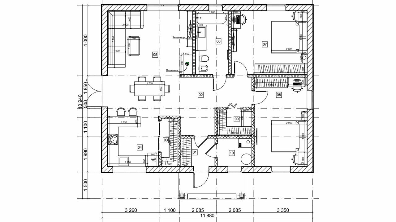

d.a.k. Опубліковано: 1 вересня 2021 Поділитись Опубліковано: 1 вересня 2021 Добрый день! Хочу обсудить проект предложенного фундамента. Геология прилагается. Вывод геолога: "цепляться сваями за грунт в разрезе 5". Проект дома: 1 этаж, 11*12 м, приблизительный вес 160-180 т. Проект под сип-панели, но рассматриваю вариант из пеноблока. Предложение проектировщика фундамента: Сваи ж/б 4000*200*200 мм, 24 шт, ростверк 300*300 мм с одной перемычкой (для укладки плит перекрытия (5,9-6,0 м)). Ростверк выше "ноля" на 10-15 см. Смущает длина сваи, должен же быть припуск на разбивку для дальнейшей связки арматуры? Тогда правильно ли подобрана длина и глубина заложения? Смущает ещё периметр ростверка, обычно в проектах попадается 400 мм и больше. Смущает отсутствие перемычек ростверка под межкомнатными стенами. Объяснение: вес межкомнатных стен не создаст значимую нагрузку на плиты перекрытия и плиты должны опираться только торцами. Посилання на коментар Поділитися на інших сайтах More sharing options...

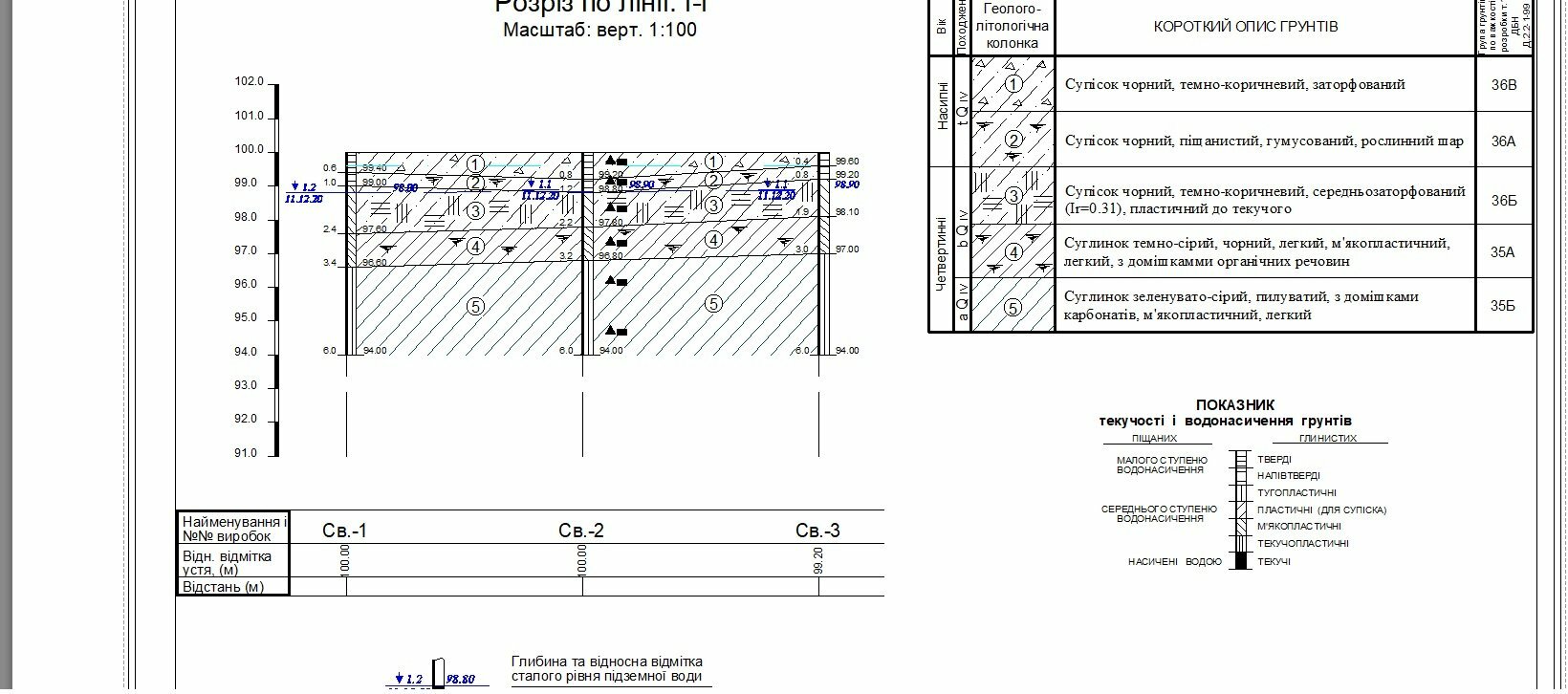

d.a.k. Опубліковано: 2 вересня 2021 Автор Поділитись Опубліковано: 2 вересня 2021 14 часов назад, tansss сказал: Извините, что встрял в беседу, чисто для понимания на будущее, что написано в "висновках"? Тип и категория участка и тд? Спасибо! 1 Висновки та рекомендації 1 Обстежений будівельний майданчик знаходиться в селі ......, ....... р-ну, Київської області і розташований на лівому березі річки ........ правої притоки Дніпра, на першій надзаплавній його терасі. 2. Інженерно-геологічні умови будівельного майданчика належать до ІІ (середньої) категорії складності, згідно з ДБН А.2.1-1-2014 „Інженерні вишукування для будівництва”. 3 Відносні відмітки поверхні сучасного рельєфу становлять 100,00 м по всіх трьох свердловинах. Майданчик характеризується відносно рівним рельєфом. 4. В геологічній будові майданчика до розвіданої глибини 6,0 м приймають участь: з поверхні сучасні насипні, під ними болотні відклади. Основа розрізу представлена сучасними алювіальними відкладами. 5. Розкритий рівень ґрунтових вод зустрінутий на глибинах 1,1-1,2 м, на час вишукувань, що відповідає відносній відмітці 98,80-98,90 м. 6. Згідно додатку Б, ДБН В.1.1-25-2009, територія будівництва відноситься до підтопленої. 7. Враховуючи складність інженерно-геологічних умов досліджуваної території, найприйнятніший тип фундаменту для проектованих будівель це – пальові фундаменти з розташуванням у відкладах шару ІГЕ 5. Прийнятий в проекті тип, переріз та глибину паль, необхідно уточнити натурними випробуваннями. 8. Категорія ґрунтів за сейсмічними властивостями належить до III категорії (500<Vs<800), згідно таблиці 5.1 ДБН В.1.1-12:2014 «Будівництво у сейсмічних районах України». 9. Нормативна глибина промерзання ґрунту 1,0 м. Посилання на коментар Поділитися на інших сайтах More sharing options...

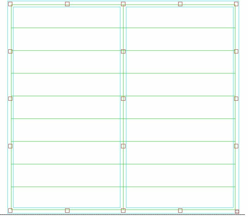

d.a.k. Опубліковано: 2 вересня 2021 Автор Поділитись Опубліковано: 2 вересня 2021 13 часов назад, Drosselbeere сказал: как это понимать роствер с одной перемычкой? прилагаю предложенное: Голубым цветом изображён предложенный ростверк, зелёным - плиты перекрытия, красным сваи, правда схему свай уже изменили добавили 5 шт. Посилання на коментар Поділитися на інших сайтах More sharing options...
d.a.k. Опубліковано: 2 вересня 2021 Автор Поділитись Опубліковано: 2 вересня 2021 13 часов назад, Drosselbeere сказал: 22 часа назад, d.a.k. сказал: Смущает ещё периметр ростверка, обычно в проектах попадается 400 мм и больше. что именно вас смущает выдержет ли ростверк с сечением 300 мм по сваям через 2-2,5 м такую нагрузку? Забыл дополнить что ростверк предложен из бетона марки 200, по арматуре 6 продольных сечением 14 мм и хомуты через 0,5-0,6 м сечением 10 мм Посилання на коментар Поділитися на інших сайтах More sharing options...
Drosselbeere Опубліковано: 2 вересня 2021 Поділитись Опубліковано: 2 вересня 2021 2 часа назад, d.a.k. сказал: выдержет ли ростверк с сечением 300 мм по сваям через 2-2,5 м такую нагрузку? Забыл дополнить что ростверк предложен из бетона марки 200, по арматуре 6 продольных сечением 14 мм и хомуты через 0,5-0,6 м сечением 10 мм это все расчетное и наглазок я бы не брался коментировать. для дома из сип панелей выдержит. 2 часа назад, d.a.k. сказал: прилагаю предложенное: Голубым цветом изображён предложенный ростверк, зелёным - плиты перекрытия, красным сваи, правда схему свай уже изменили добавили 5 шт. все это расчетное или вам добавляют по вкусу..... если расматривать картинку как есть без изменений, то под центр. стену однозначно свай не хватает Посилання на коментар Поділитися на інших сайтах More sharing options...
d.a.k. Опубліковано: 2 вересня 2021 Автор Поділитись Опубліковано: 2 вересня 2021 2 часа назад, Drosselbeere сказал: все это расчетное или вам добавляют по вкусу..... Картинка была предварительной, для визуального восприятия. После расчётов добавилось количество свай с 19-ти до 25-ти. Посилання на коментар Поділитися на інших сайтах More sharing options...
Drosselbeere Опубліковано: 2 вересня 2021 Поділитись Опубліковано: 2 вересня 2021 20 минут назад, d.a.k. сказал: После расчётов добавилось количество свай с 19-ти до 25-ти. так может после расчетов изменилось сечение ростверка Посилання на коментар Поділитися на інших сайтах More sharing options...
tansss Опубліковано: 2 вересня 2021 Поділитись Опубліковано: 2 вересня 2021 8 часов назад, d.a.k. сказал: 2. Інженерно-геологічні умови будівельного майданчика належать до ІІ (середньої) категорії складності, згідно з ДБН А.2.1-1-2014 „Інженерні вишукування для будівництва”. Сергей, плз, для прояснения... Казуистика...или... как такой участок попадает во вторую? Посилання на коментар Поділитися на інших сайтах More sharing options...

Drosselbeere Опубліковано: 6 вересня 2021 Поділитись Опубліковано: 6 вересня 2021 В 02.09.2021 в 16:50, tansss сказал: Сергей, плз, для прояснения... Казуистика...или... как такой участок попадает во вторую? попадает под вторую категорию сложности. ИМХО для частного домостроения и нашего заканадательства, эта категория сложности ни на что не влияет. Посилання на коментар Поділитися на інших сайтах More sharing options...
