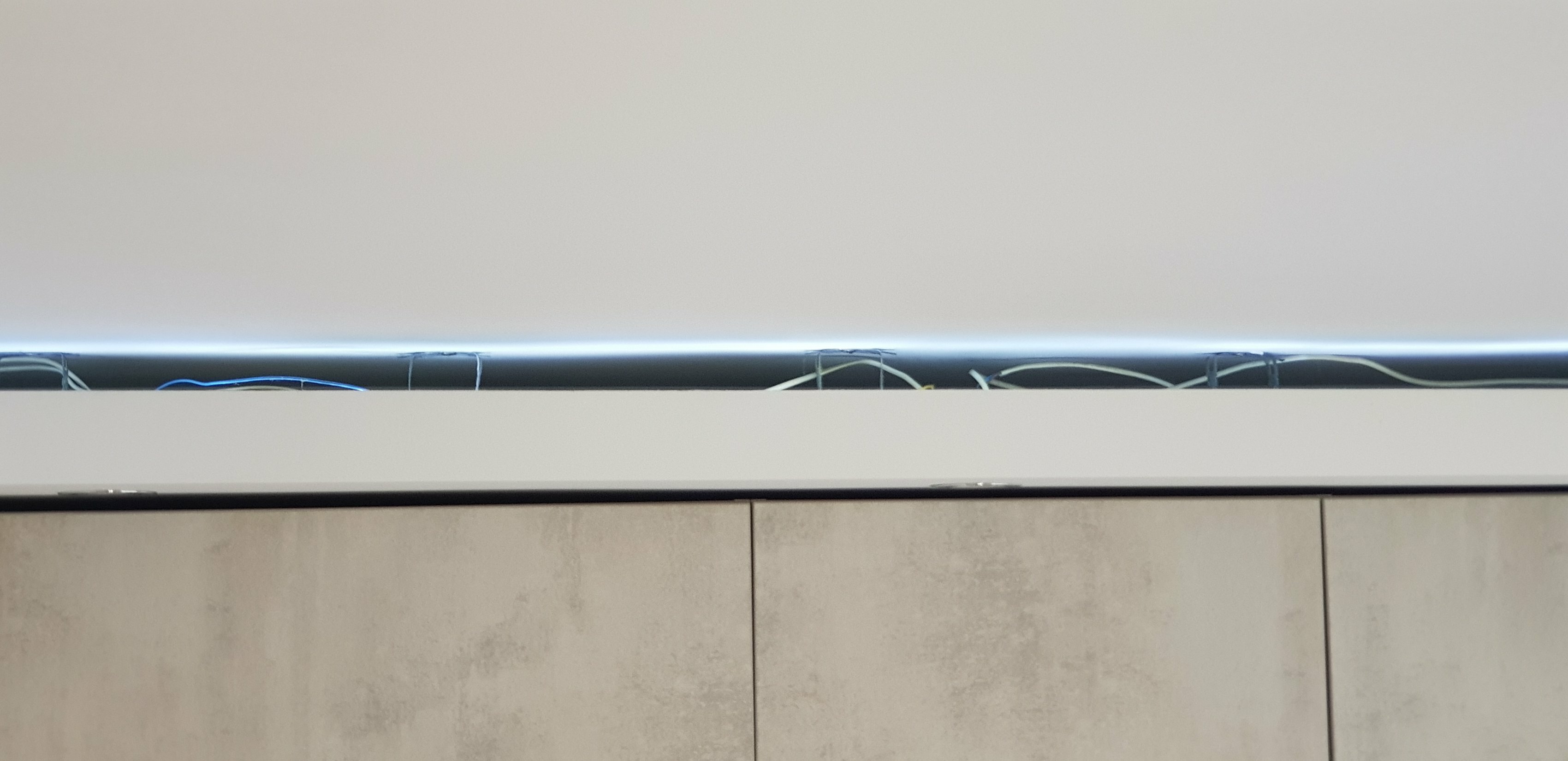

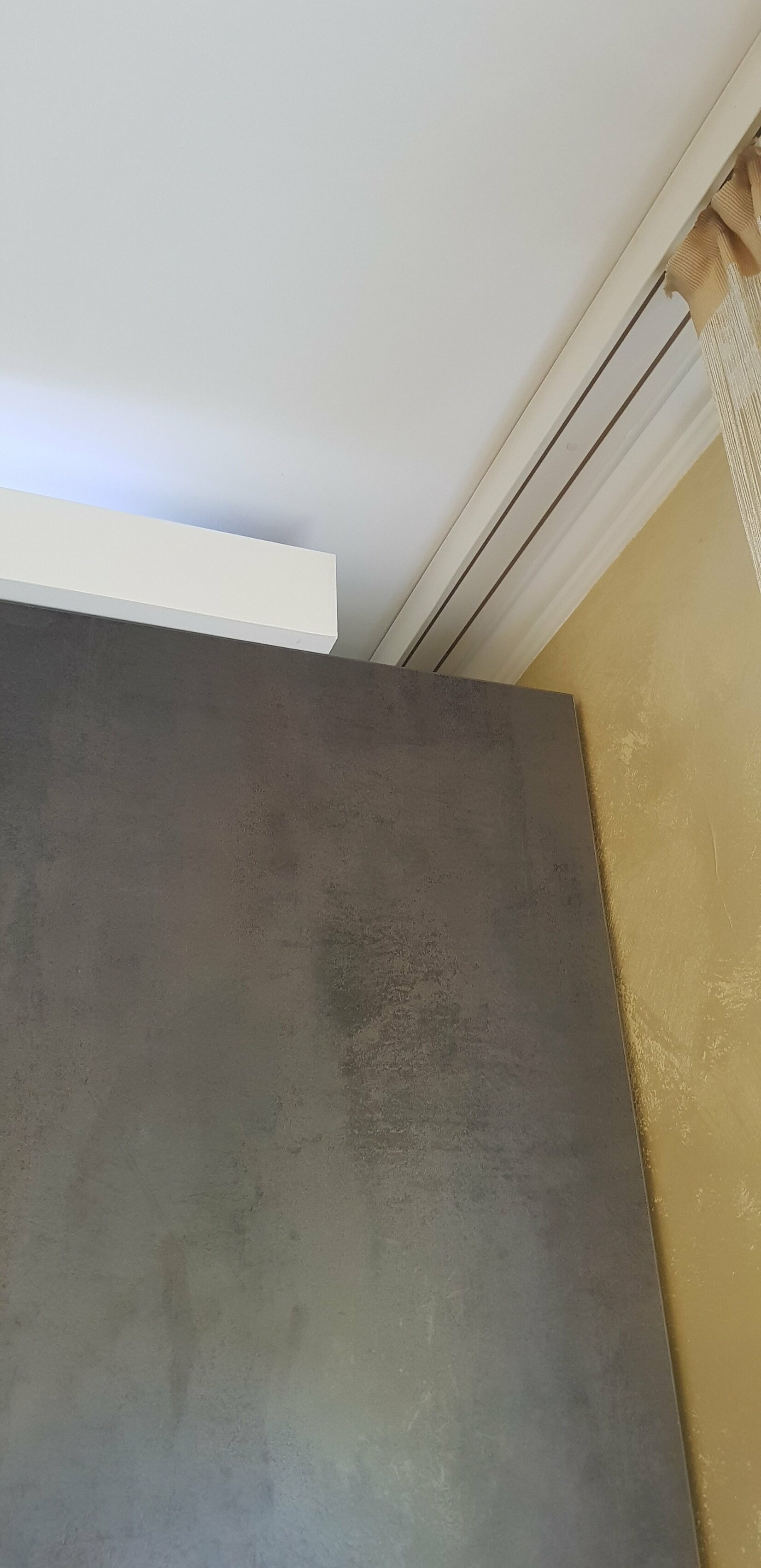

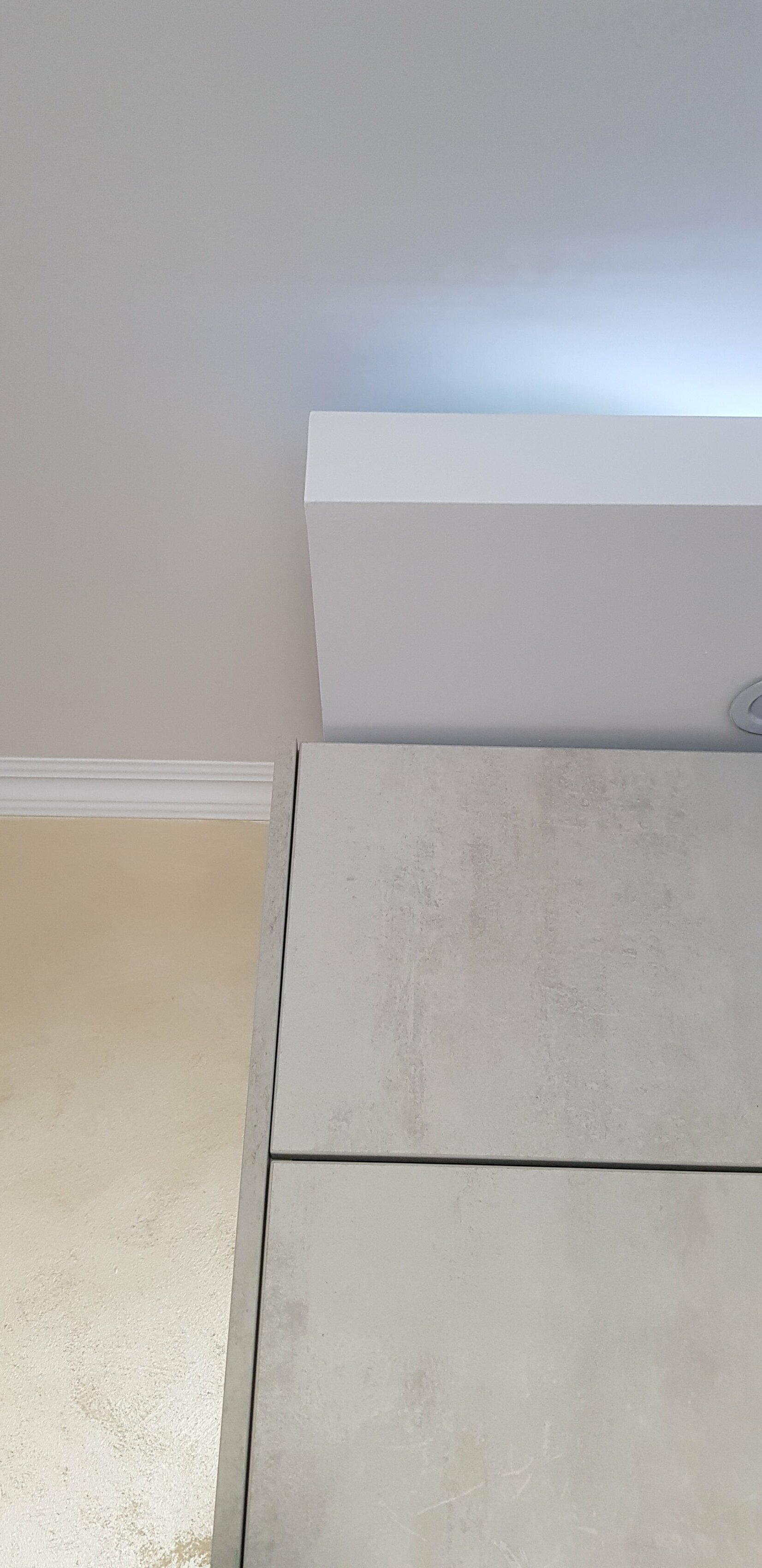

Сергій Новосад Опубліковано: 31 серпня 2021 Поділитись Опубліковано: 31 серпня 2021 Як доточити гіпсокартон і приховати підвіси без розбору конструкції? Посилання на коментар Поділитися на інших сайтах More sharing options...
Diablopc Опубліковано: 31 серпня 2021 Поділитись Опубліковано: 31 серпня 2021 Всунуть туда кусок матового акрила в качестве рассеивателя и не заморачиваться. 1 Посилання на коментар Поділитися на інших сайтах More sharing options...
Сергій Новосад Опубліковано: 31 серпня 2021 Автор Поділитись Опубліковано: 31 серпня 2021 (змінено) А как закрепить? Змінено 31 серпня 2021 користувачем Сергій Новосад Посилання на коментар Поділитися на інших сайтах More sharing options...
Diablopc Опубліковано: 31 серпня 2021 Поділитись Опубліковано: 31 серпня 2021 Можно склеить акрил в Т-эшку или L-ку, а ее потом к верхнему торцу короба посадить на что-то типа титан fix² elastic Посилання на коментар Поділитися на інших сайтах More sharing options...
