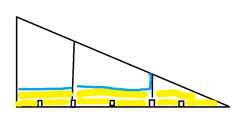

Теж турбує таке питання. Дім два повних поверхи. перекриття між чердаком та 2 поверхом балки 200х100 мм, чердак холодний,не жилий, між балками перекриття 200мм базальтової вати, внизу вати паробар'єр, нижче підшивочна дошка та гипсокартонна стеля. Зверху вата відкрита. На 2-му поверсі ну дуже жарко (зимою ще не перевіряв). Перечитав гілку, дещо зрозумів, але є питання. Поправте будь ласка та підкажіть порядок робіт.
1. По існуючим лагам поперек них набиваємо брус (50х100мм) з кроком 580мм та вкладаємо шар вати - питання, яку краще взяти та якої товщини (50мм чи 100мм), щоб прибрати цю жару а взимку не вивітрювати тепло?
2. Після шару цього утеплювача застилаємо СДМ? Стики проклєювати? Просто поверху вати без продуху?
3. Далі потрібен чорнова підлога, щоб інколи ходити та зберігати мотлох. Планував дошку обрізну шлифовану 30х200мм з періодичними зазорами 1см для вентиляції - питання, як часто робити такі зазори? Перед набиттям дошки цього пола, потрібно ще рейки набивати та лишати зазор між СДМ та дошкою пола чи зразу поверх СДМ бити?
Дякую за відповіді!

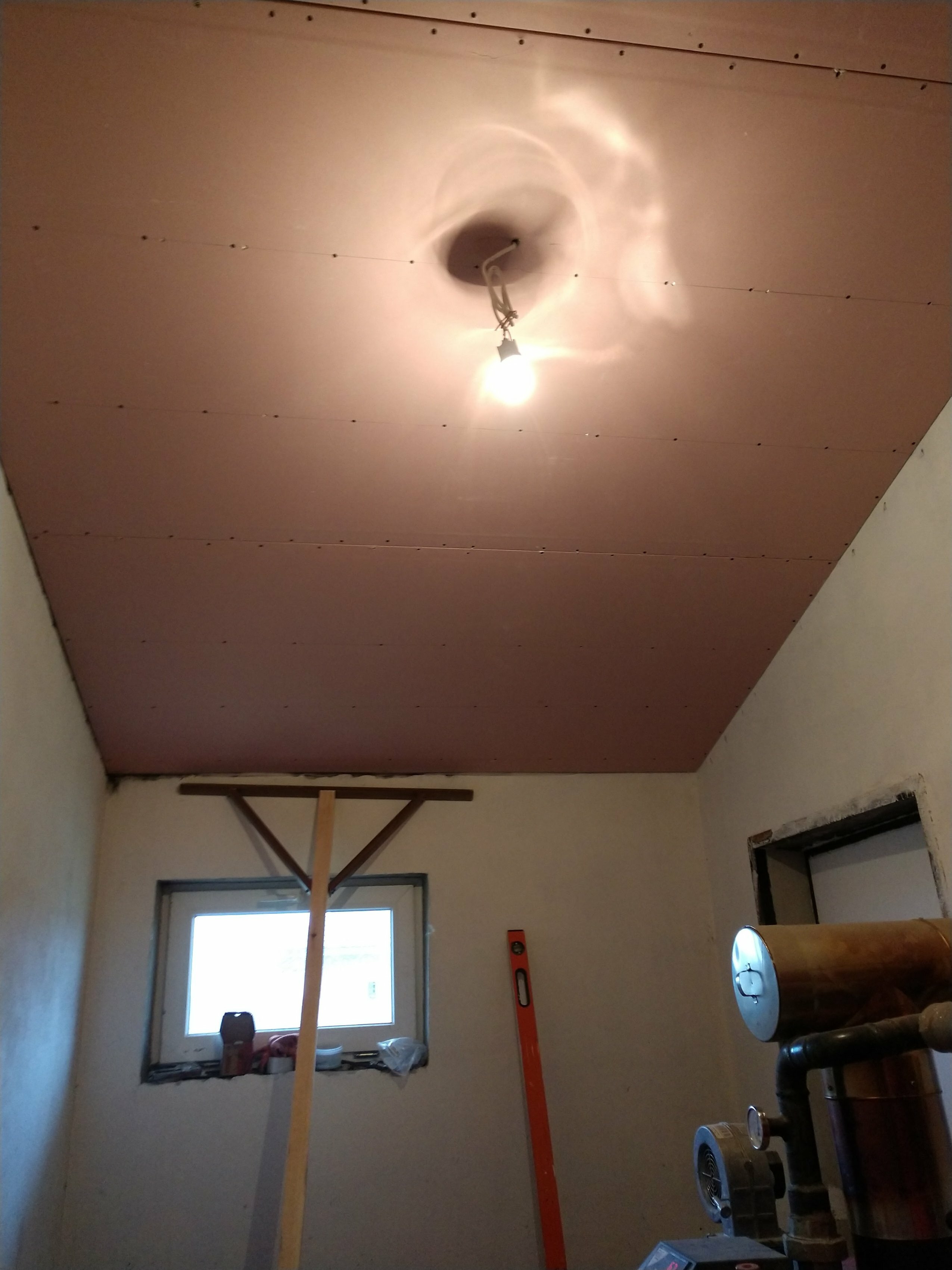

У меня мансарда, держалось в районе 26-28, хоть прошлую неделю на улице сразу шашлык. Жили 3 человека и там даже готовили на газовой горелке)) как часто хз.
350 ваты как вы описывали, но без цмд, просто доски с свежие прикручены. Высохли и зазоры по см. Ща думаю, что все таки надо было 400)) а отговорили
