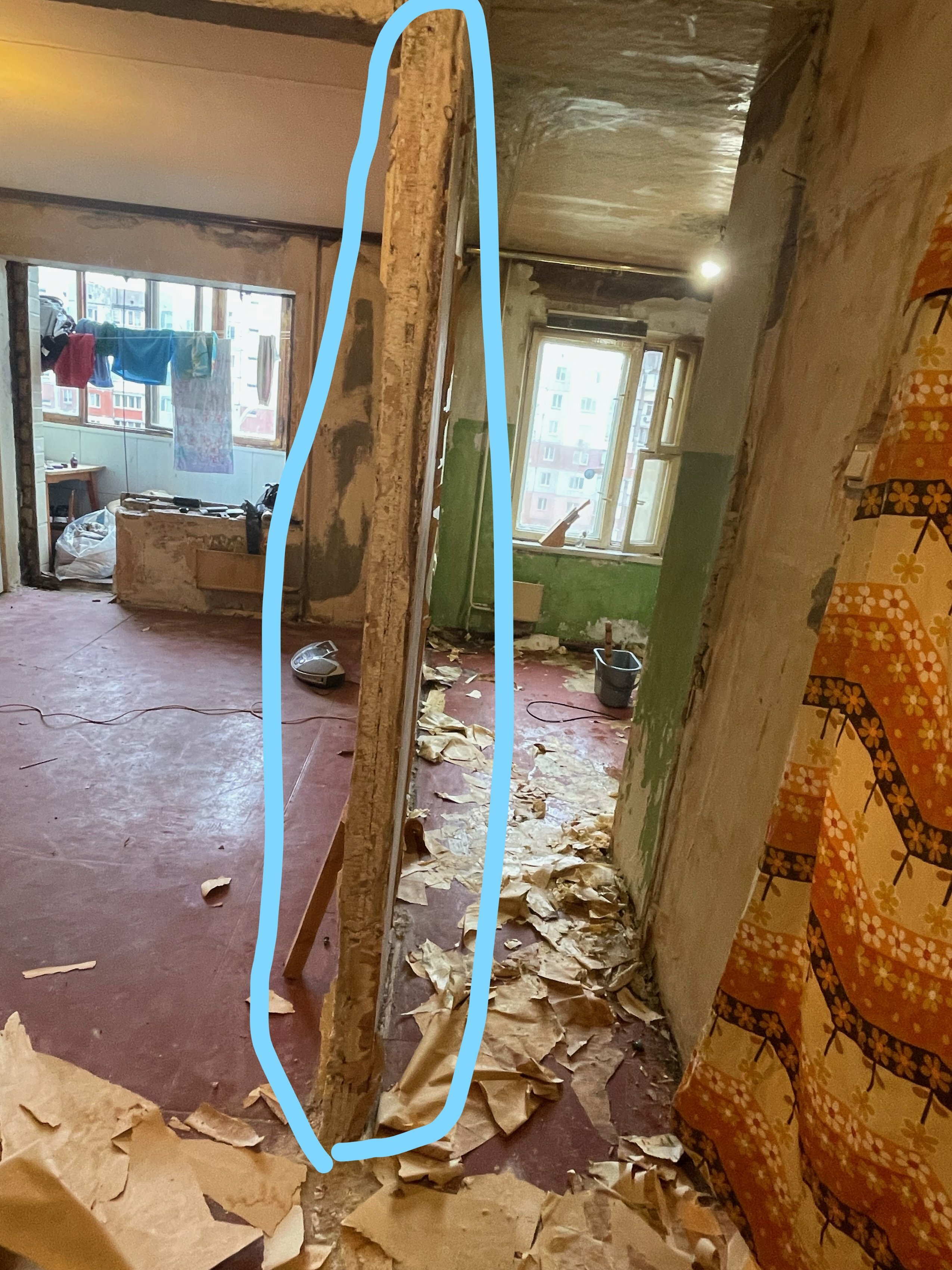

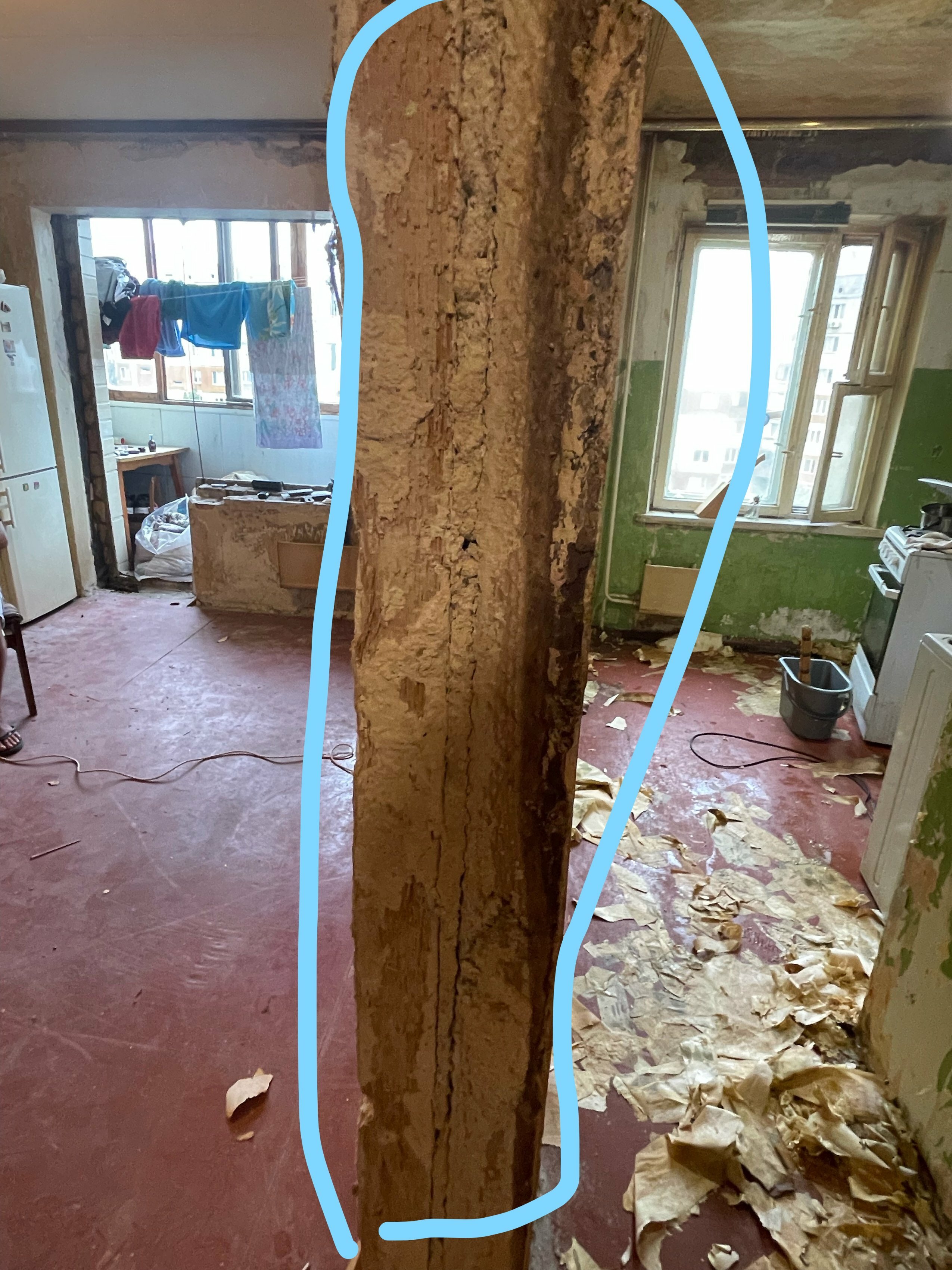

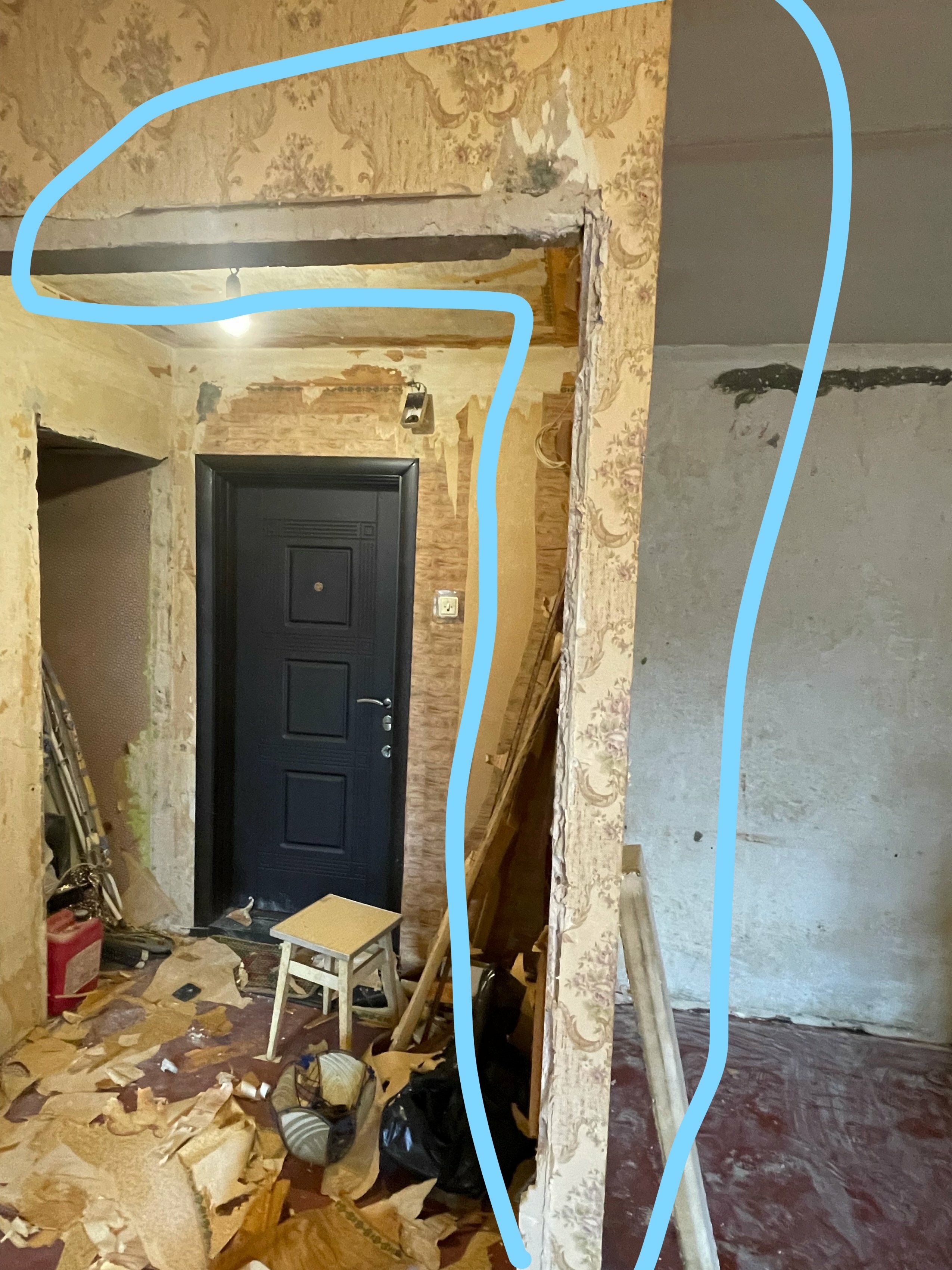

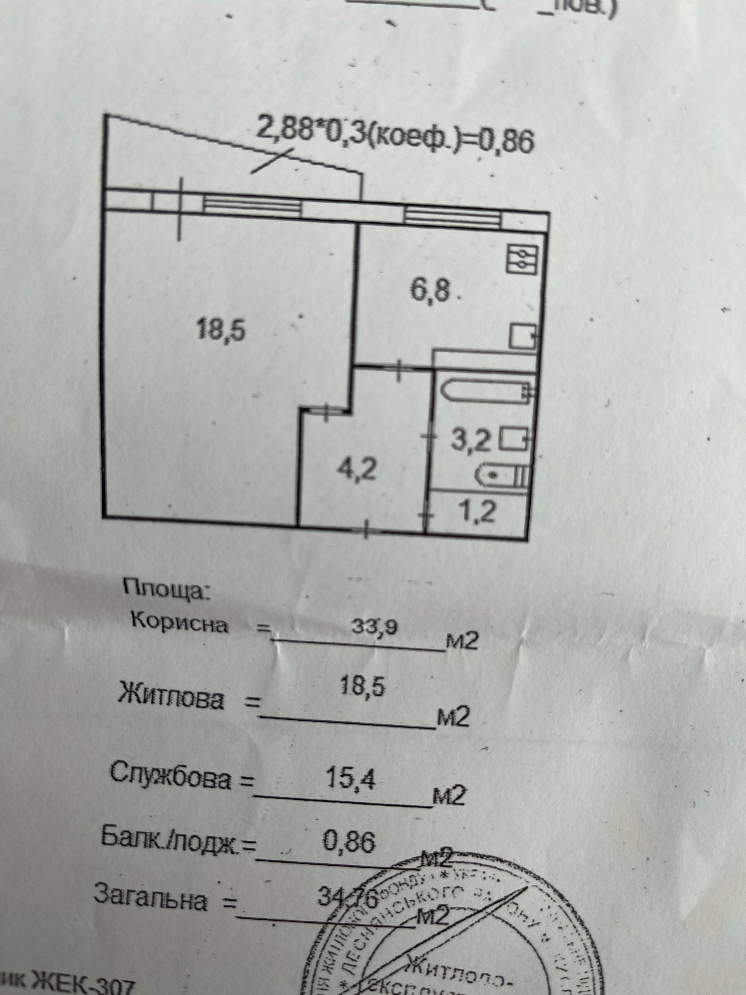

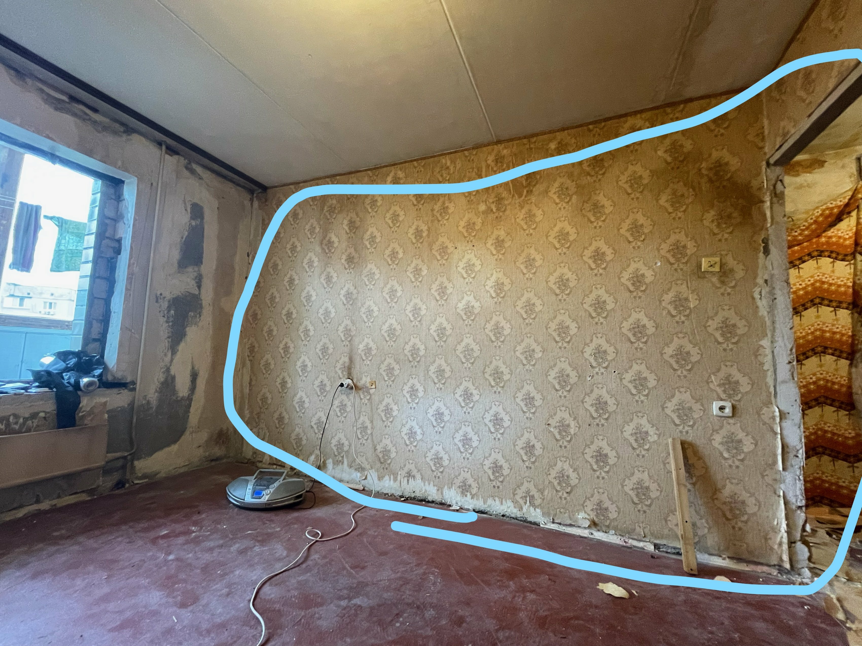

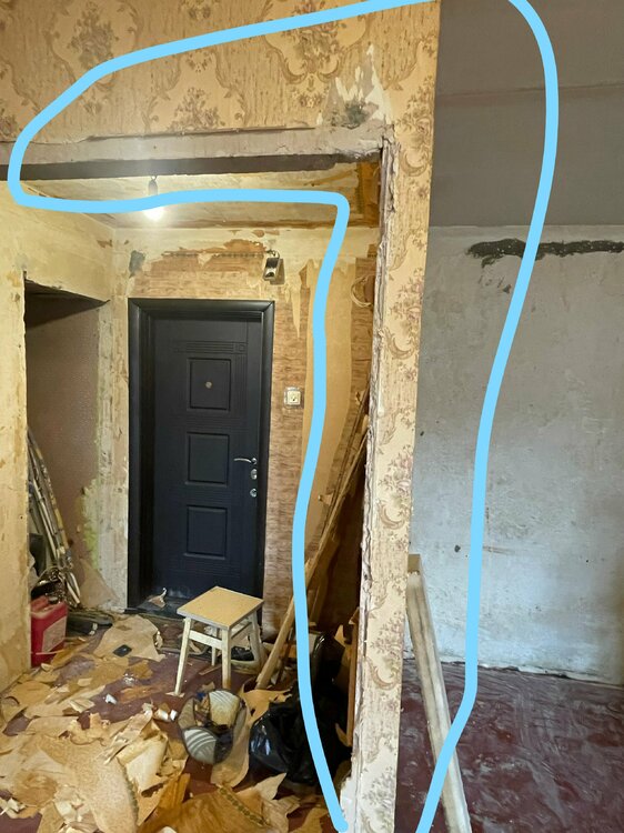

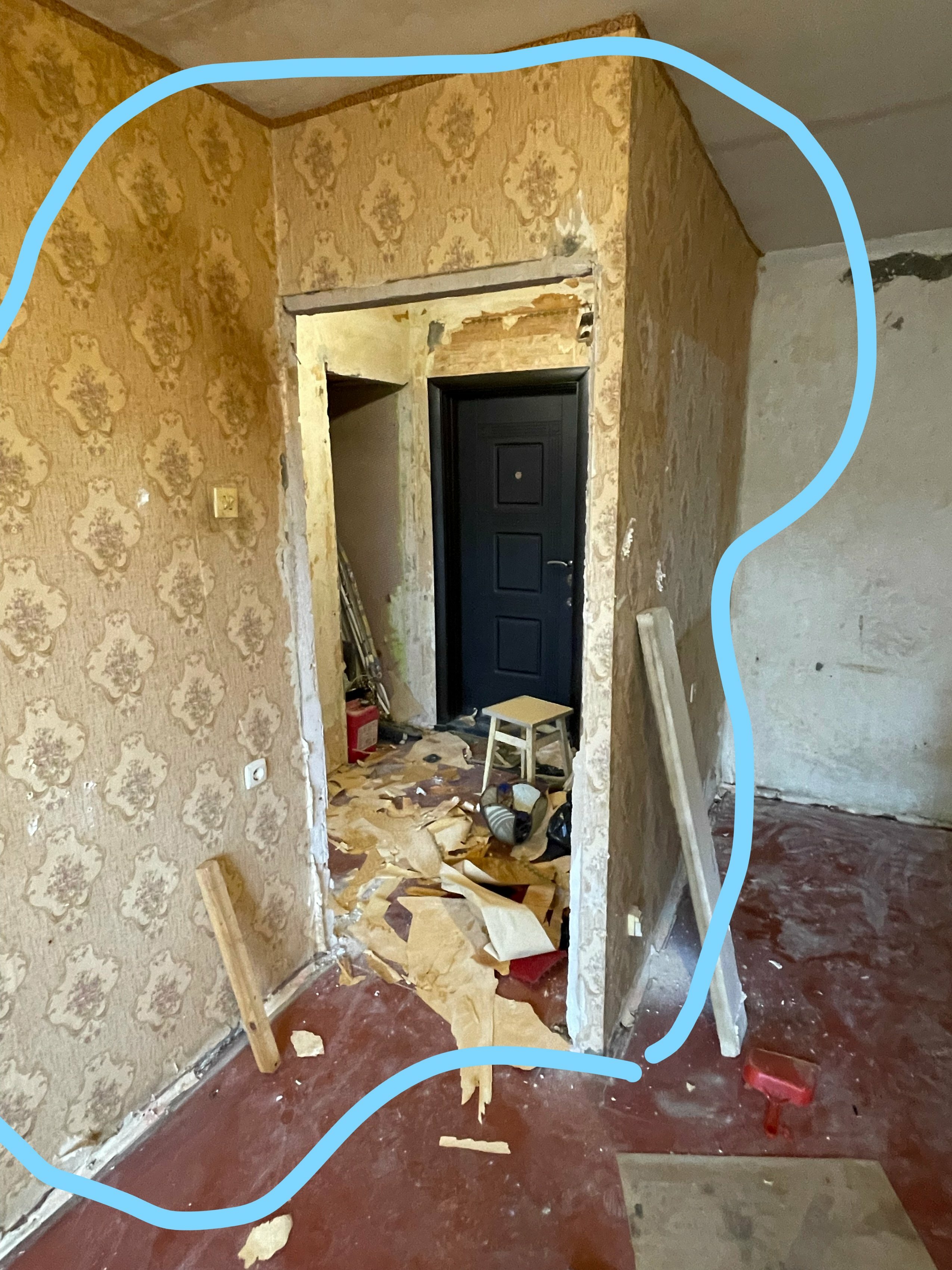

Александр Сидоренко Опубліковано: 27 серпня 2021 Поділитись Опубліковано: 27 серпня 2021 Здравствуйте, от отца осталась квартира, хотелось бы снести стены, но не ясно они несущие или не несущие, как это можно определить ? Весь интернет перерыл ... Стены вообще из гипса с досками. Фото прикреплю, подскажите пожалуйста, можно ли эти стены сносить ... На потолке плиты. Заранее спасибо огромное Посилання на коментар Поділитися на інших сайтах More sharing options...
yty1973 Опубліковано: 28 серпня 2021 Поділитись Опубліковано: 28 серпня 2021 Між кухнею та кімнатою (2-3 фото) точно не несучі. Це можна сміло демонтовувати. Глянь на те як панелі перекриття лежать і де вони закінчуються 1 Посилання на коментар Поділитися на інших сайтах More sharing options...
