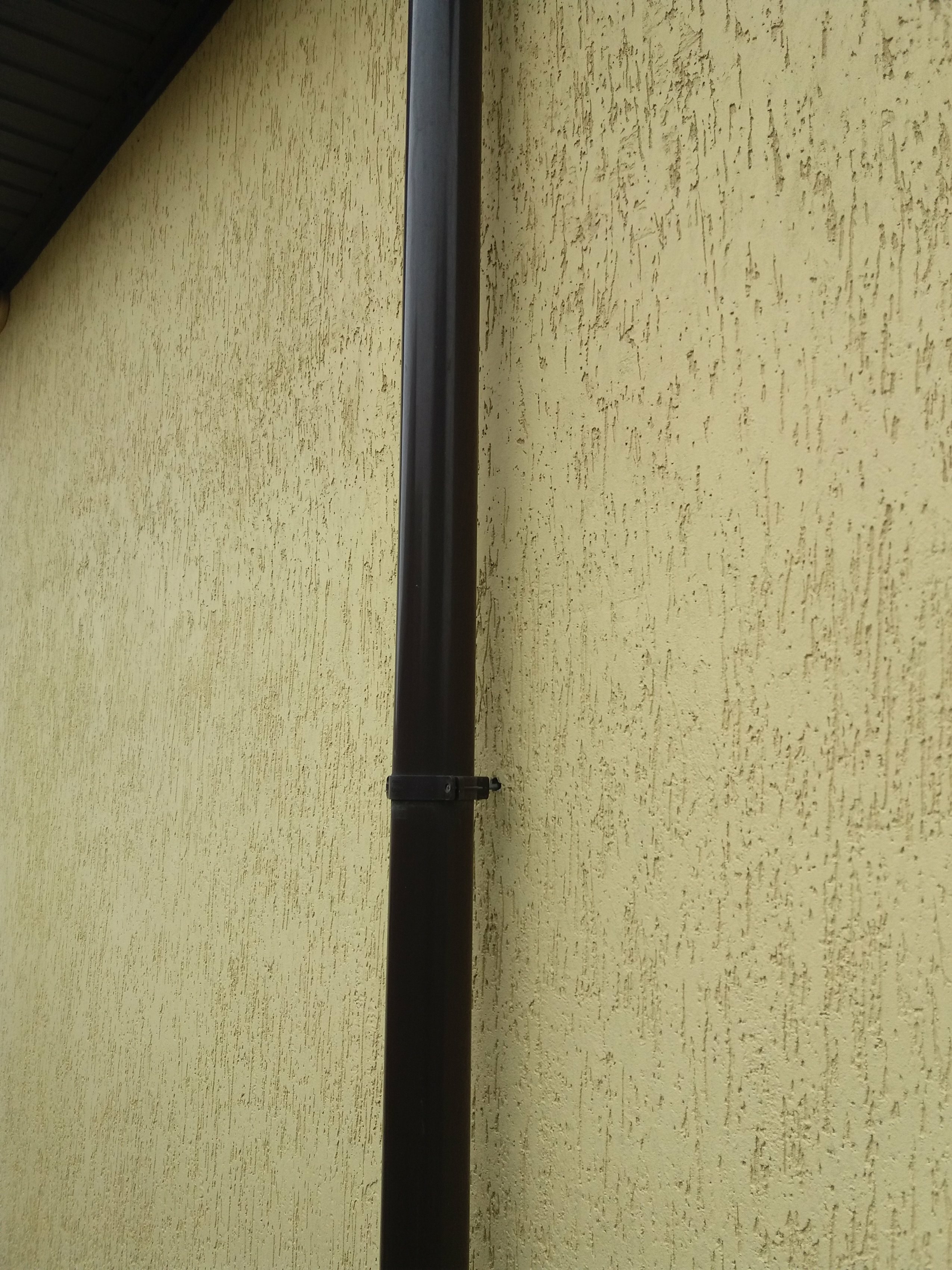

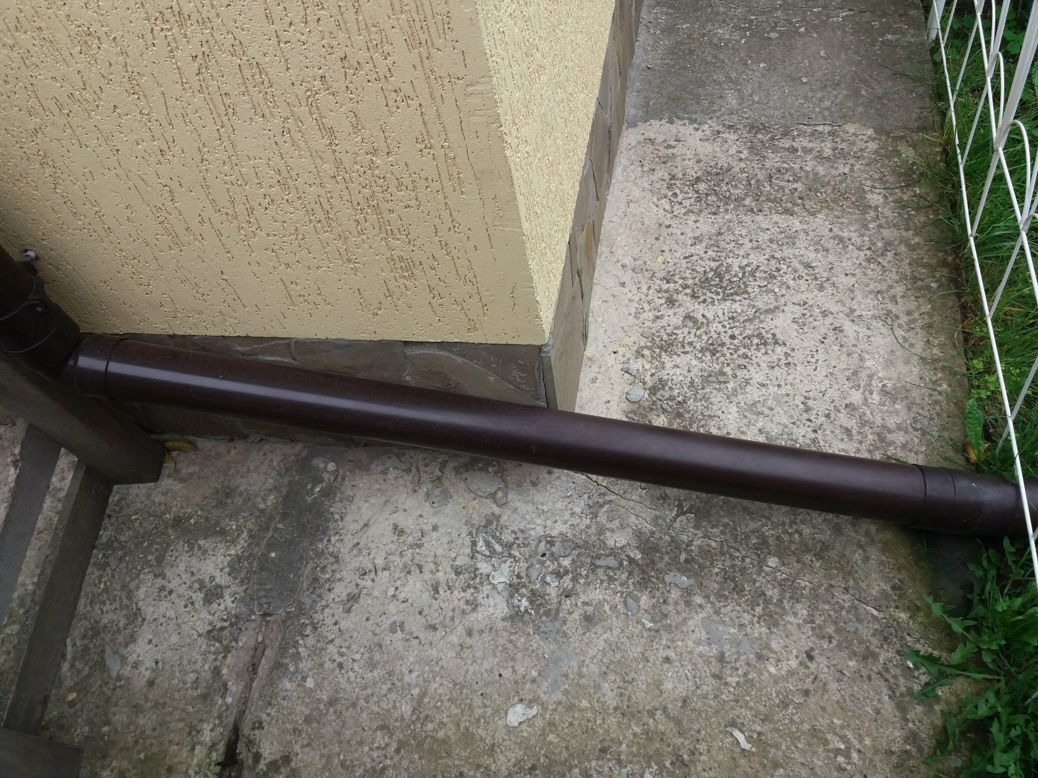

конечно. сколько лет стоит?
C 2013 года - 8 лет.
Вертикальная часть с северной стороны (так сказать эталон).
Горизонтальная часть - все время под солнцем.
по фото сложно сказать, вроде бы некоторая матовость присутствует. а что за производитель?
Тільки що, newbee2020 сказав:
Матовость - да. Но цвет на месте (сравнивая с некоторыми водосточками, которые я видел - там коричневый реально превращается в серый).
Производитель - Wavin.
У меня 5 лет этот Wavin Kanion, ничего нигде не протекает, цвет как был, ну правда иногда может скрипнуть пару раз на солнце - вот и все проблемы...

на вид они все пвх одинаковые, мне нравится, метал не понравился
а в чем проблема с долговечностью?
9 часов назад, newbee2020 сказал:
а пластика не выгоревшего не видел
У меня не выгорел потому что белый 🤪
В УФ как обычно.
