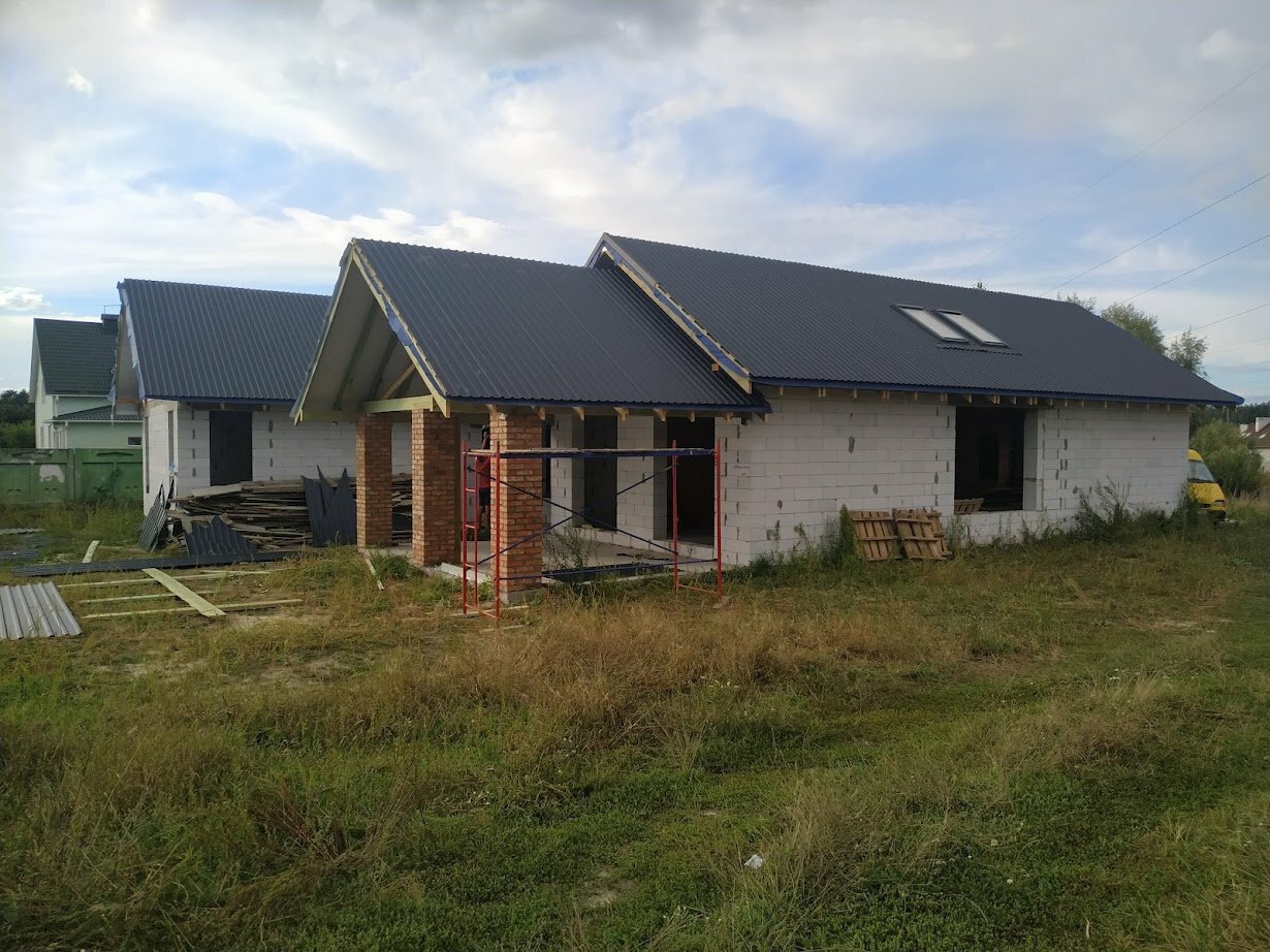

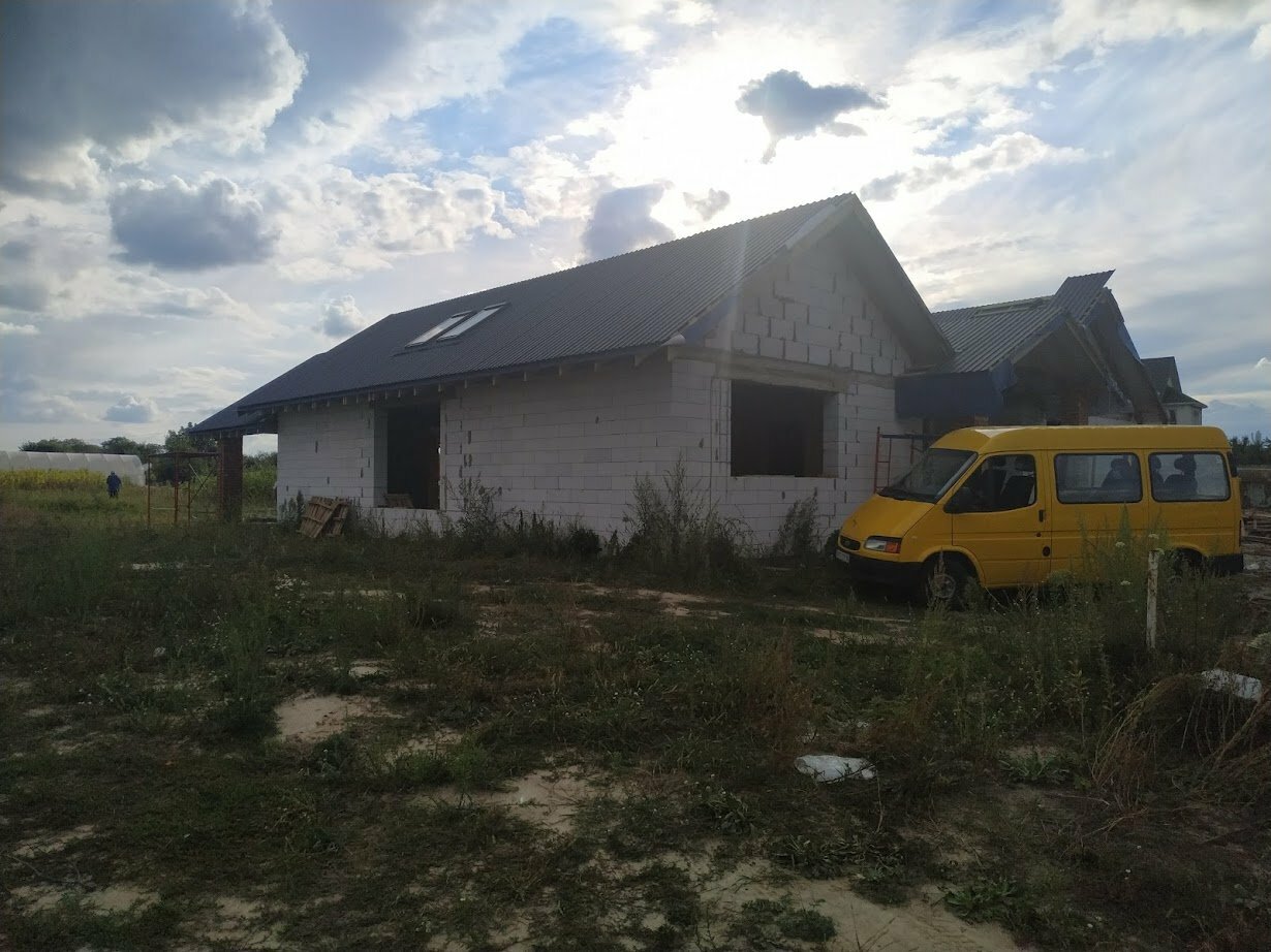

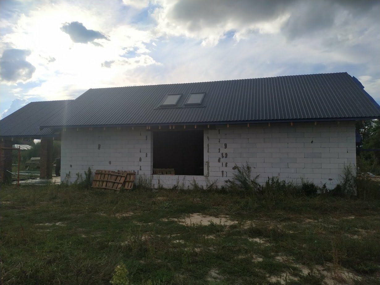

KakTuz Опубліковано: 1 вересня 2021 Автор Поділитись Опубліковано: 1 вересня 2021 (змінено) Вчера привезли металл. Немецкий, 0,5мм, цинка 225гр/м2, гарантия 15 лет (с поставщиком не первый год работаем), цвет 7016, супермат. Металл+доборные+доставка 199кГрн. Два окна Vellux 74*140 под эл. открывание - 26,1кГрн... Плакать хочется, от таких цифр. Чувствуется мосштабность. Дом перестал казаться маленьким. Фото не очень - после обеда против солнца получается. Змінено 1 вересня 2021 користувачем KakTuz 10 Посилання на коментар Поділитися на інших сайтах More sharing options...

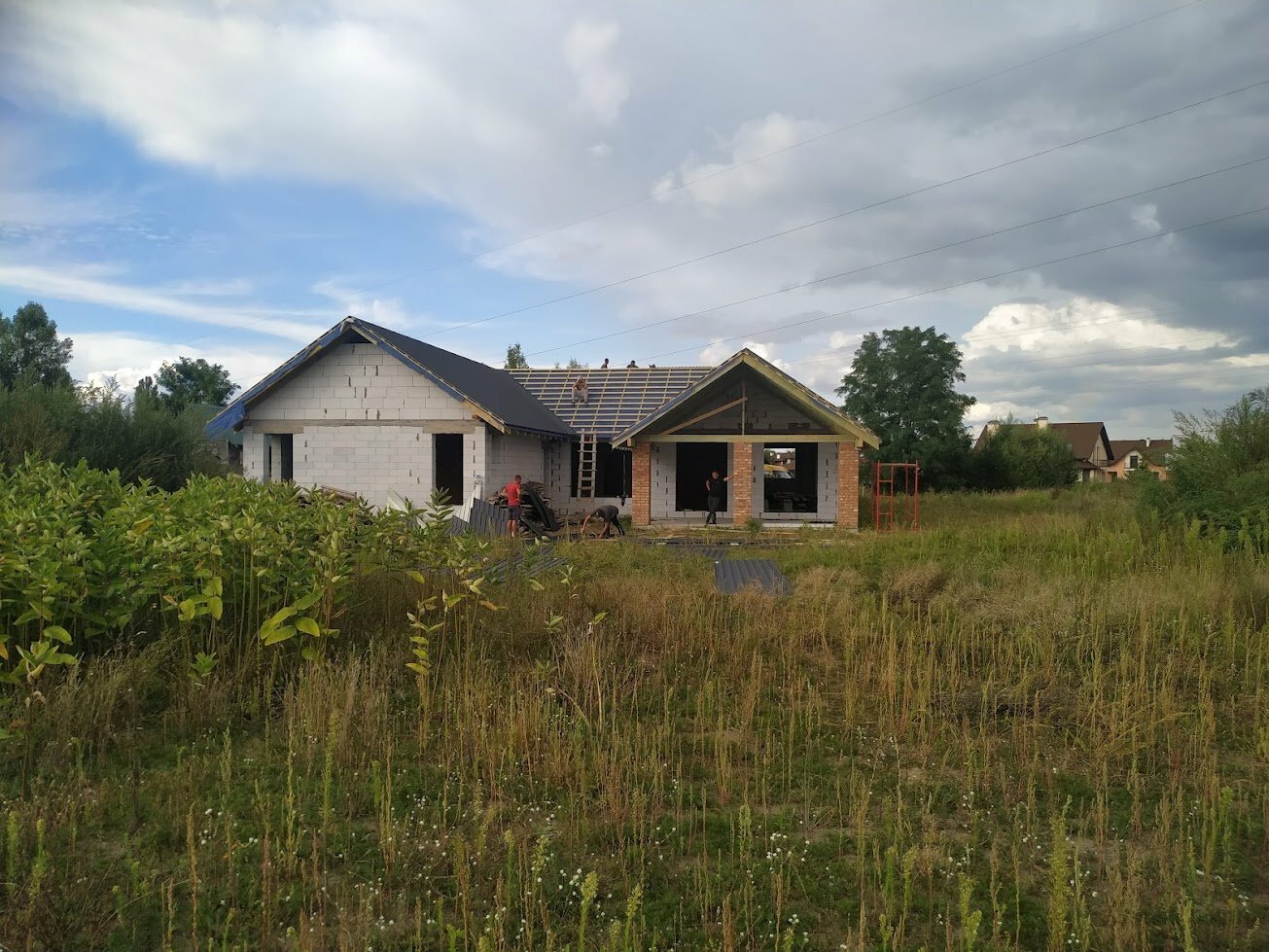

KakTuz Опубліковано: 7 вересня 2021 Автор Поділитись Опубліковано: 7 вересня 2021 (змінено) 3го закончили монтаж кровли. Конечно есть еще что доделать, но то уже после "картошки". В предверии нового этапа вопрос. Можно ли в фундамент забора, ленты, плиты гаража использовать стеклоарматуру? Металл кусается конкретно. Тут лить бетон по грунту, конструкция не вывешена. Слышал в перекрытия стеклоарматура не годиться. Змінено 7 вересня 2021 користувачем KakTuz Посилання на коментар Поділитися на інших сайтах More sharing options...
