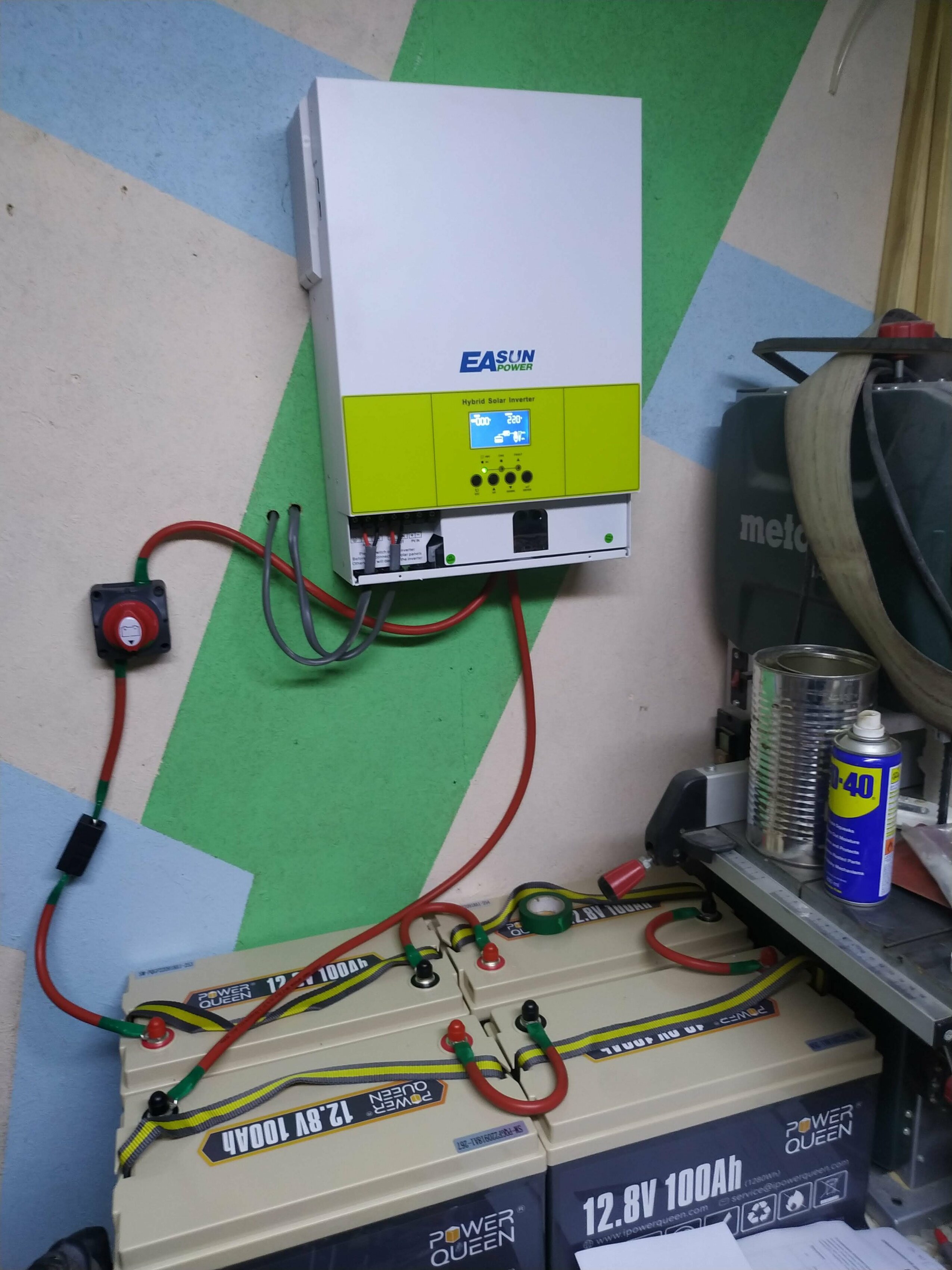

KakTuz Опубліковано: 3 лютого 2023 Автор Поділитись Опубліковано: 3 лютого 2023 доехали АКБ. Собрал систему. Работает, отключений не замечаю. Единственное сегодня жена устроила краштест - включила стиралку и духовку, ну и мелочевка работала, инвертер ушел в защиту. Потом сам перезапустился. Батарей хватает, хотя я докупил еще 4 шт. Будет 4S2P 10 Посилання на коментар Поділитися на інших сайтах More sharing options...

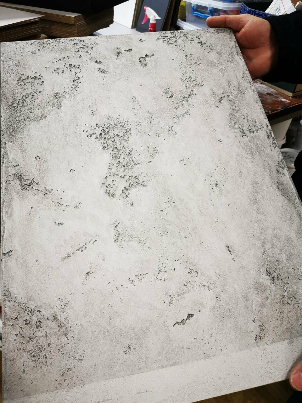

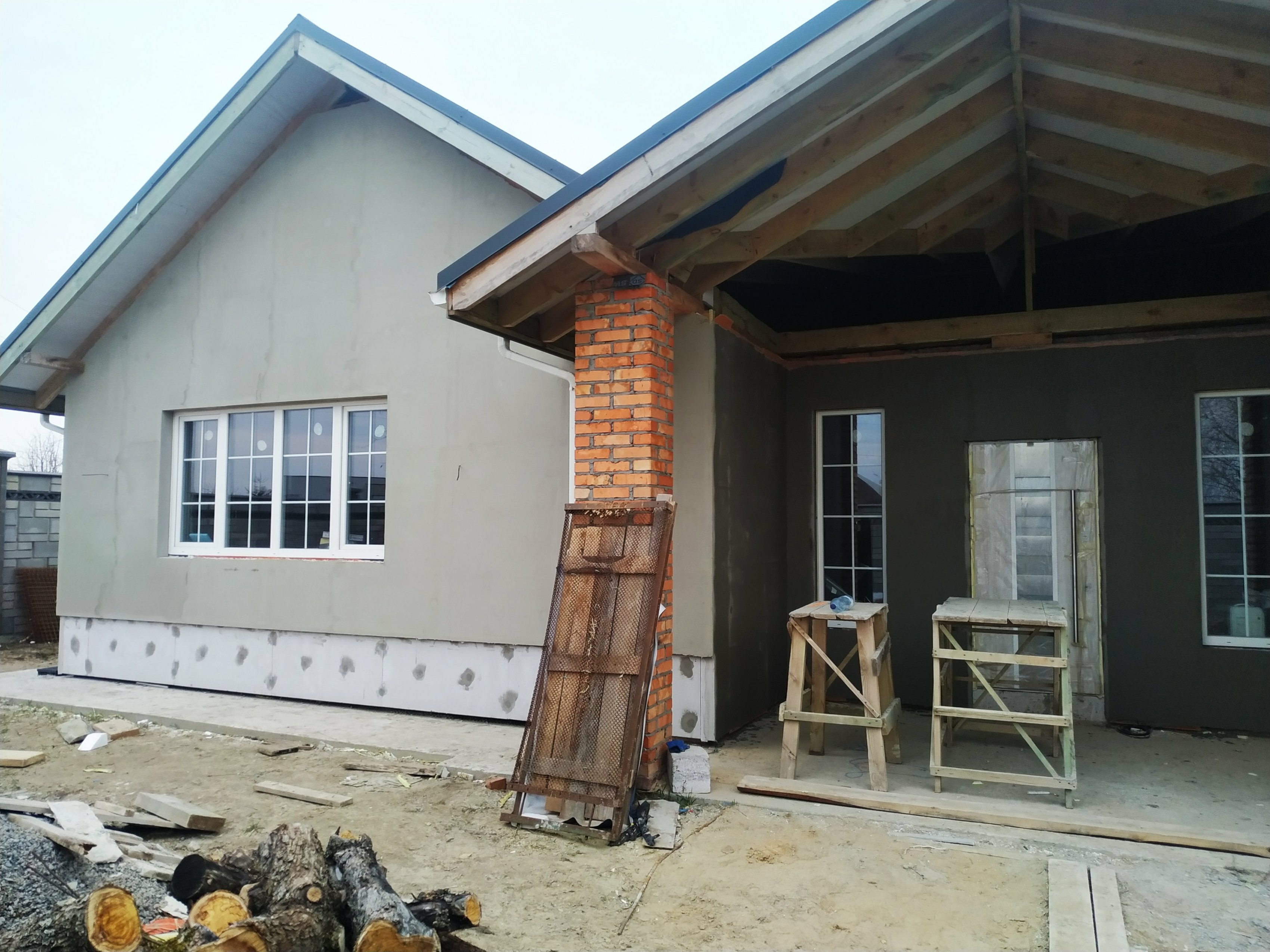

KakTuz Опубліковано: 29 березня 2023 Автор Поділитись Опубліковано: 29 березня 2023 Перетянули фасад. С нормализацией погоды будем декор наносить. Муки выбора. Дождь, барашек уже приелся. Будем пробовать что то в стиле травертина, но жена хочет лавандовый фасад. Скорее что то под аметист. Но колоровать шпаклевку в обьеме - дорого. Предлагают покрасить после нанесения. В атаче пример текстуры и цвета. 5 Посилання на коментар Поділитися на інших сайтах More sharing options...
