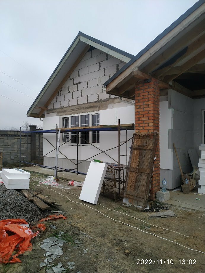

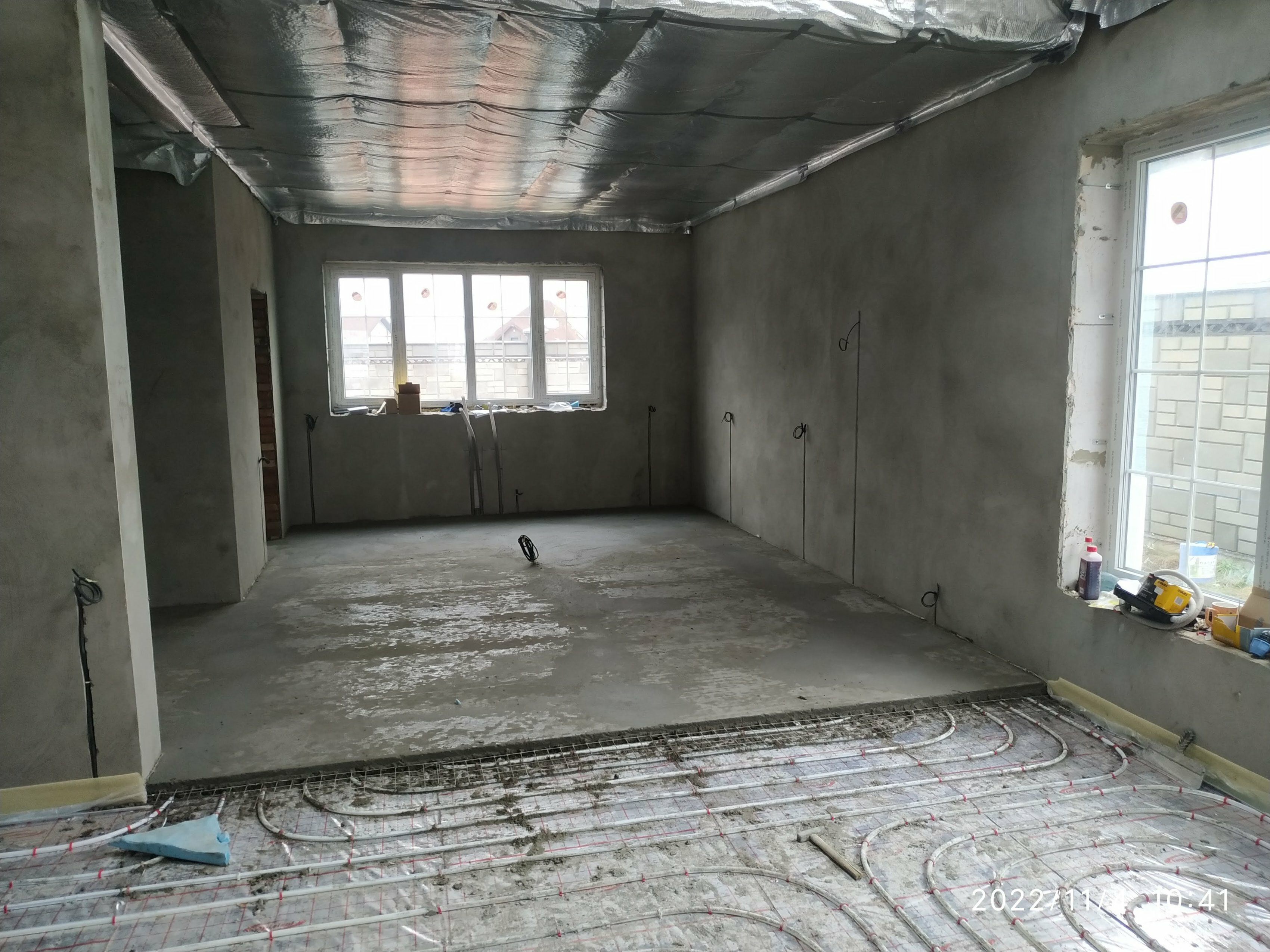

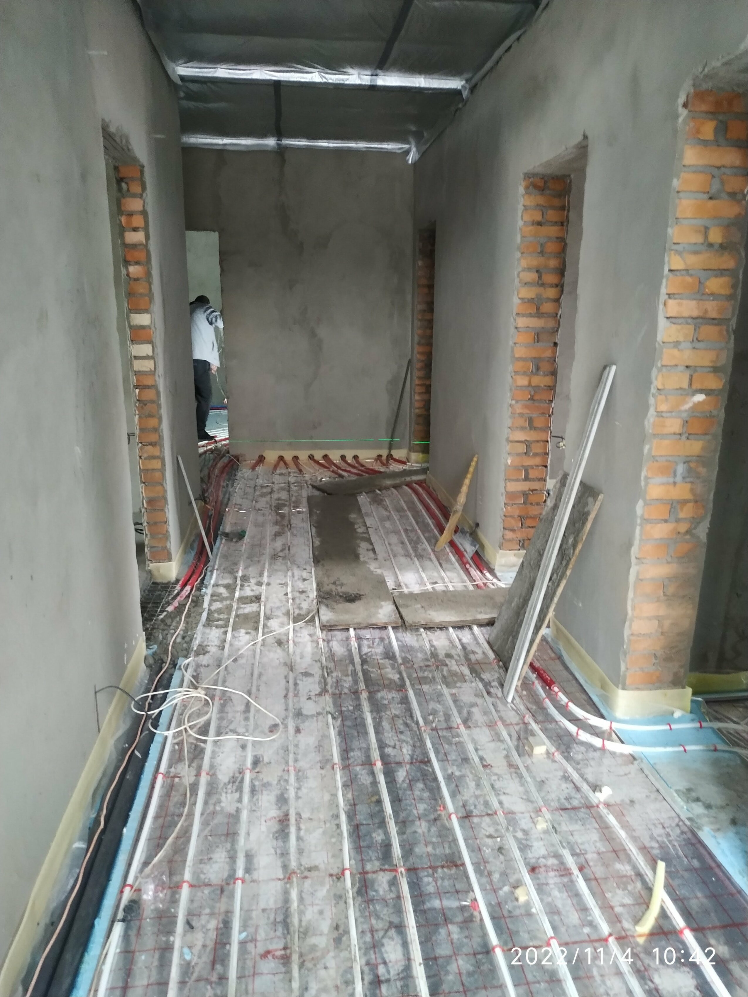

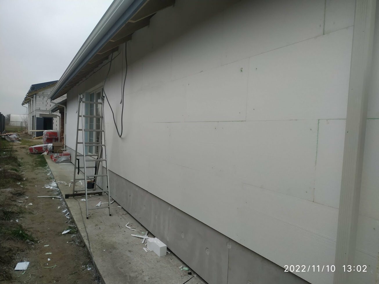

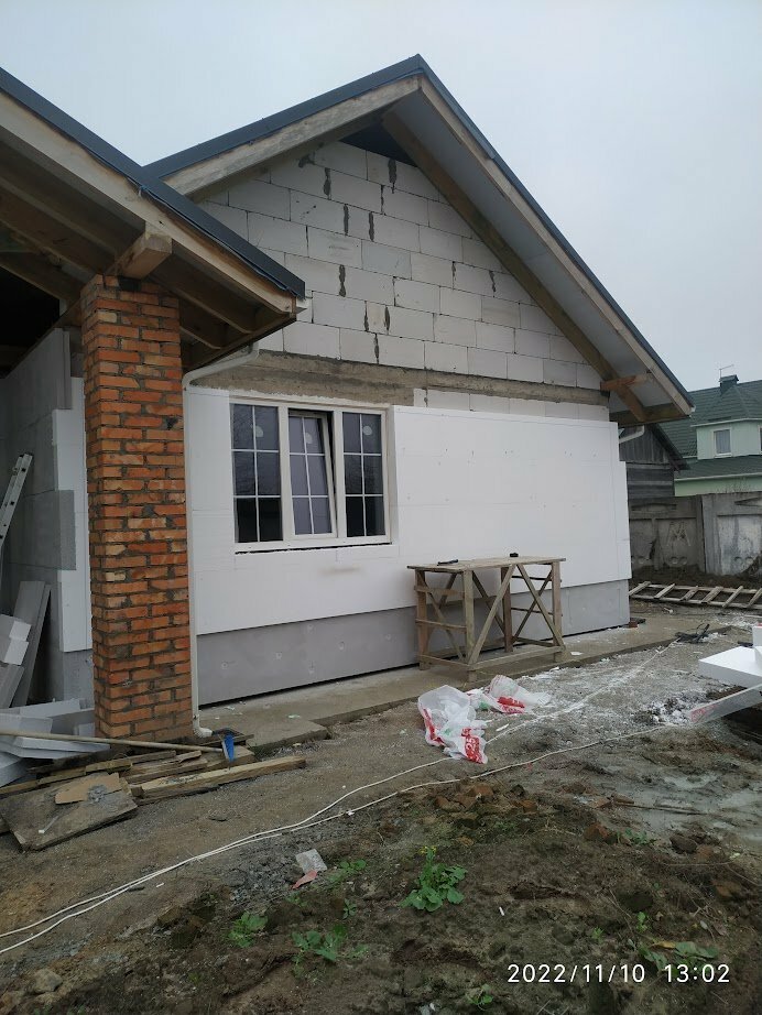

KakTuz Опубліковано: 10 листопада 2022 Автор Поділитись Опубліковано: 10 листопада 2022 К холодам пытаемся подтянуть хвосты по наружке, некогда выкладывать. Мастерок закончил стяжку в доме, соответственно закончили раскладку труб под ТП, воду и канализацию. Смонтировали дымоход, ударными темпами клеим пенопласт. В поисках плитки, надо к товарищу на склад заехать, покапаться в остатках. Кое что уже подобрали. Заказал и оплатил кварцвинил на спальни - Wineo 600. Если кому надо - могу помочь со скидками на напольные (ламинат, винил, паркетка и т.д.) 7 1 Посилання на коментар Поділитися на інших сайтах More sharing options...

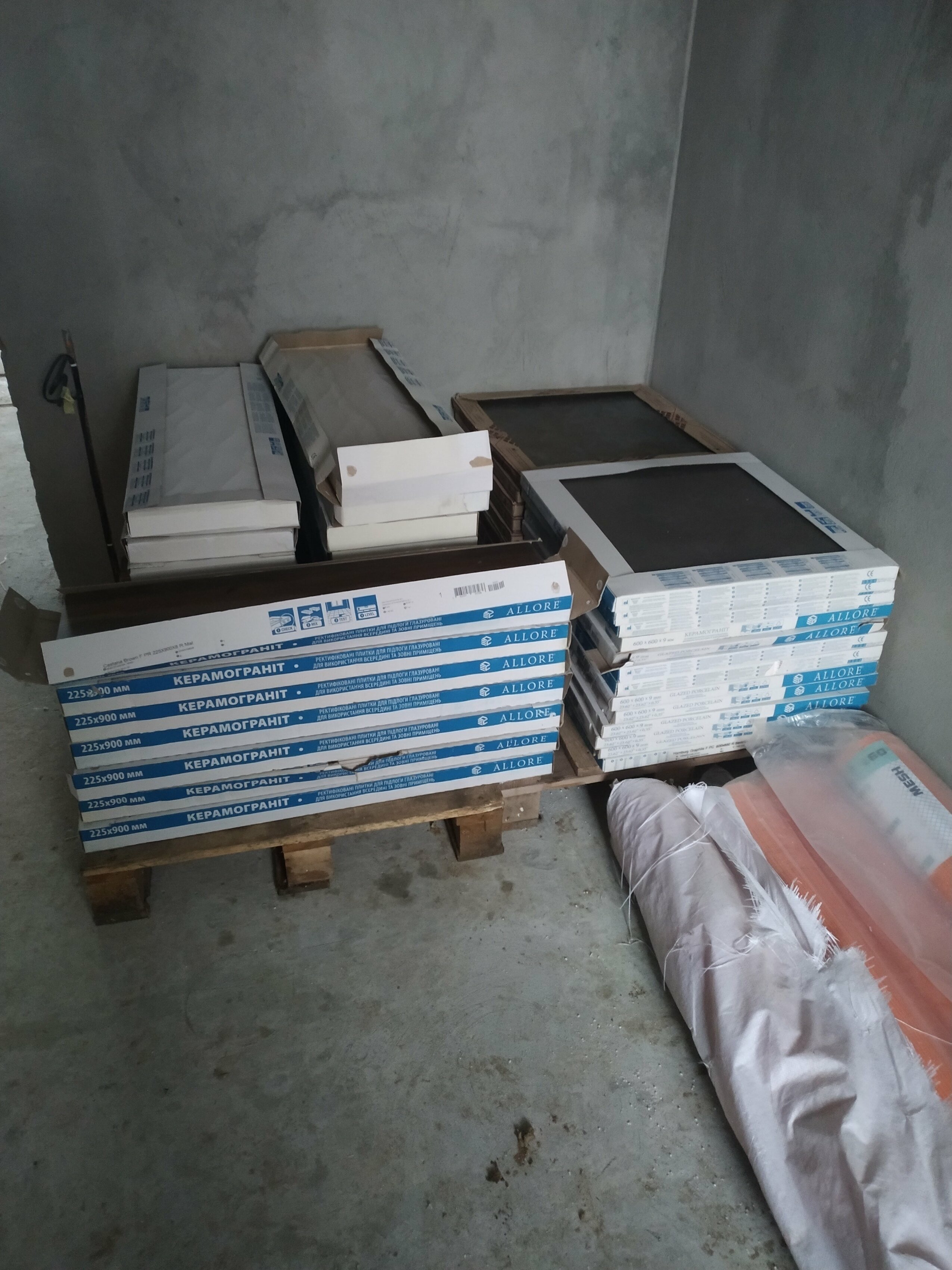

KakTuz Опубліковано: 21 грудня 2022 Автор Поділитись Опубліковано: 21 грудня 2022 (змінено) Пока такая жопа со светом и погодой - купил в Германии гибридный инвертер на 5,6квт и батареи LiFePO4 в штатах. Уже все едет. И сейчас послужит и на новый дом пойдет. Закупился плиткой, приехал тн и винил. Змінено 21 грудня 2022 користувачем KakTuz 5 Посилання на коментар Поділитися на інших сайтах More sharing options...

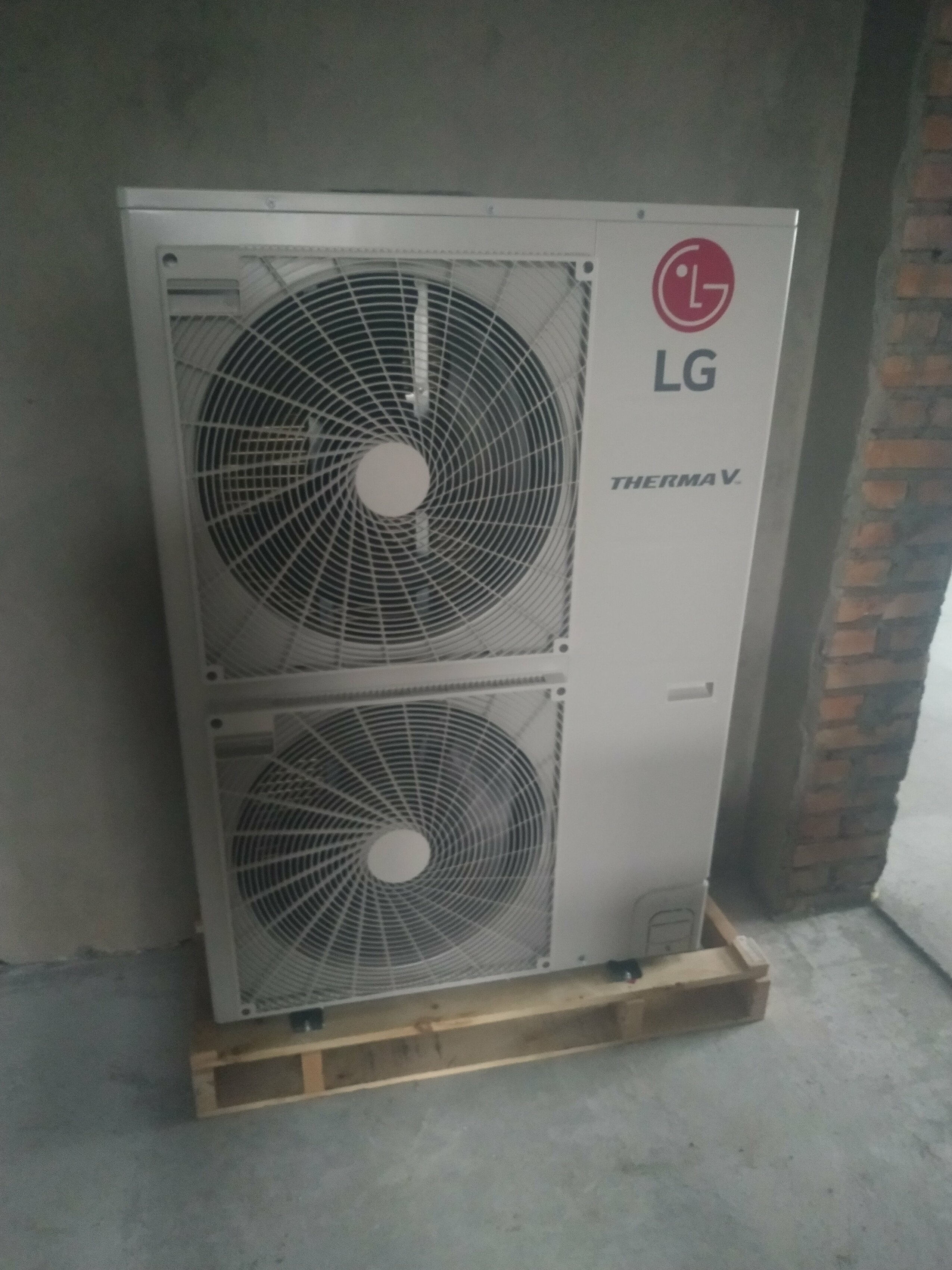

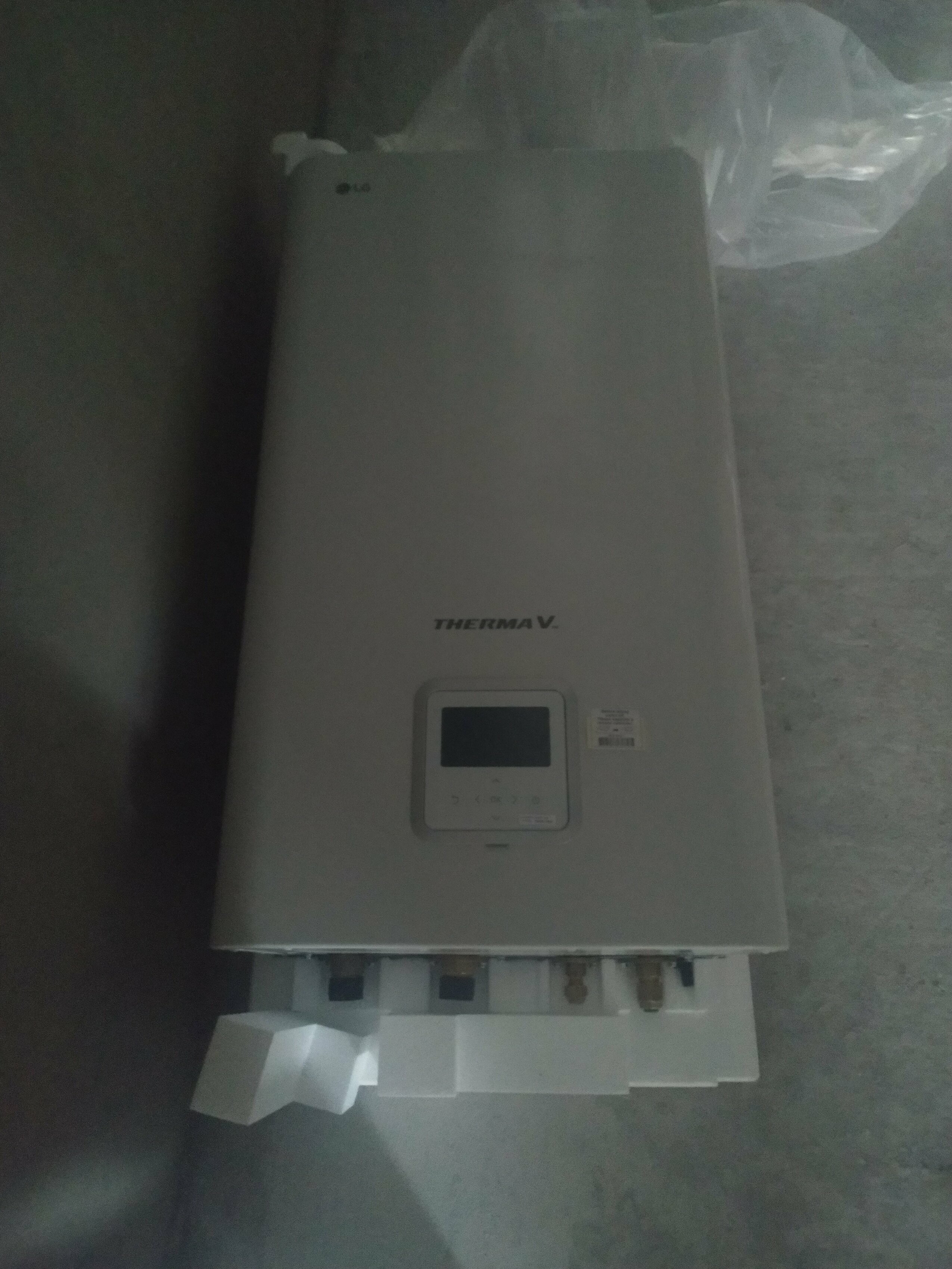

KakTuz Опубліковано: 23 грудня 2022 Автор Поділитись Опубліковано: 23 грудня 2022 Lg, V, 16квт. По автономности - в будущем планирую солнечные панели к инвертеру. И докупил еще 4 акб, будет 48в*200ач 8 Посилання на коментар Поділитися на інших сайтах More sharing options...

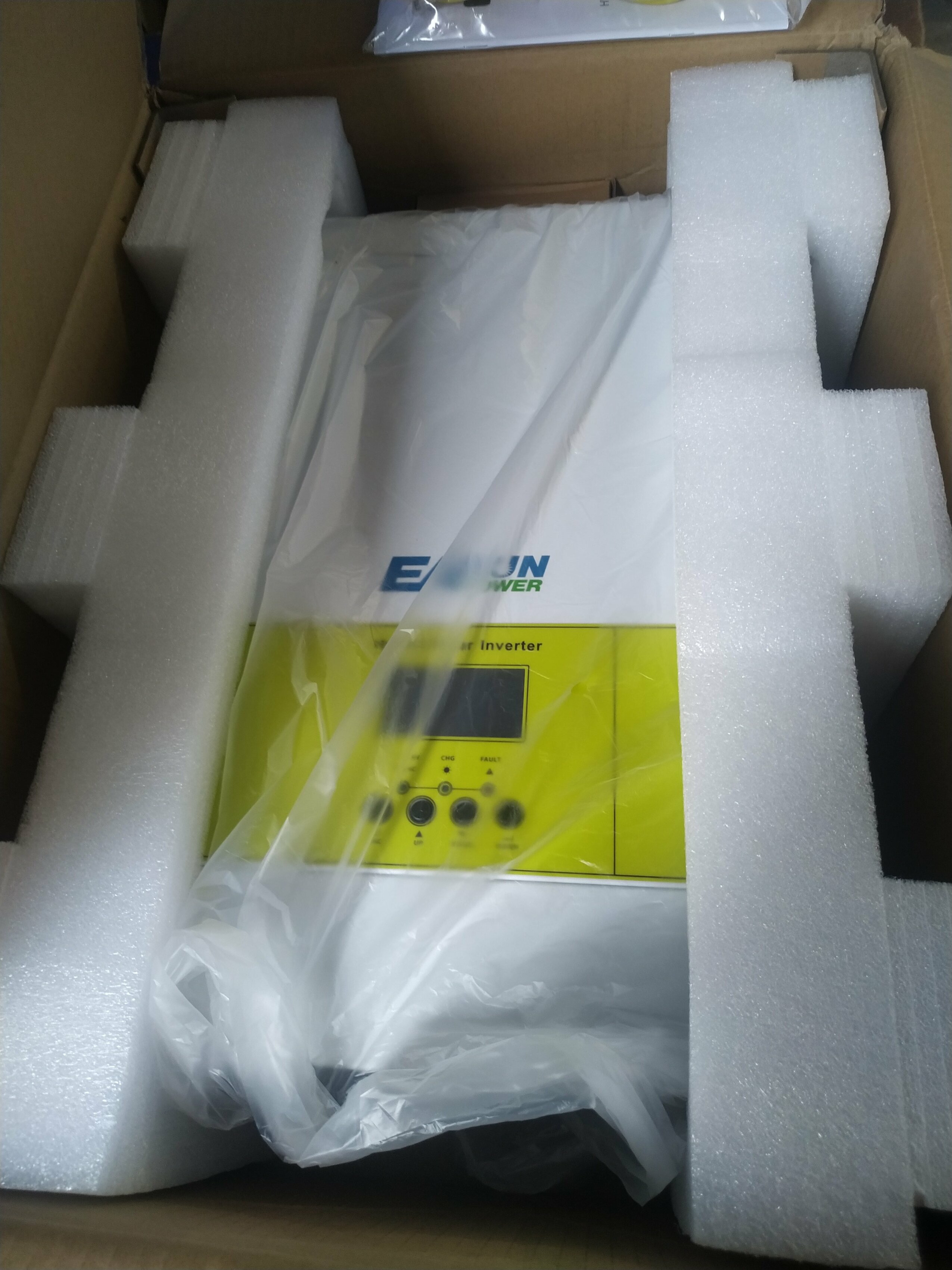

KakTuz Опубліковано: 24 грудня 2022 Автор Поділитись Опубліковано: 24 грудня 2022 инвертеры - https://powland.myshopline.com/user/signUp?referral_code=UDSK7H3&source_type=member_plugin_referral&slt=member_plugin_referral Я брал на 5,6кВт Батареи ipowerqueen.com/products/12-8v-100ah-lifepo4-battery-built-in-100a-bms в целом 12 шт купил, себе 8 и 4 товарищам. 4 Посилання на коментар Поділитися на інших сайтах More sharing options...

KakTuz Опубліковано: 27 грудня 2022 Автор Поділитись Опубліковано: 27 грудня 2022 (змінено) У меня 16квт мощности тн, и 12квт камина. Для камина надо 2 насоса по 120-150вт ок, пусть 500вт, с 10квт резерва, это 20 часов, плюс солнечная генерация и генератор. Камин дает тепла больше чем потери, 4-8 расчетных. Он уже не для поддержания, от теплогенератор. Да, топку наконец сделали. Ожидаю доставку. Змінено 28 грудня 2022 користувачем KakTuz Посилання на коментар Поділитися на інших сайтах More sharing options...

KakTuz Опубліковано: 2 січня 2023 Автор Поділитись Опубліковано: 2 січня 2023 Приехал инвертор. 13го купил, 30го получил. Жду акб. Надо еще 2 на 3,6квт но кончились на складе, обещают на середину января 2 Посилання на коментар Поділитися на інших сайтах More sharing options...
Фрай Опубліковано: 2 січня 2023 Поділитись Опубліковано: 2 січня 2023 В 24.12.2022 в 13:46, KakTuz сказал: инвертеры - Я брал на 5,6кВт И батарейки на 10квт? В 28.12.2022 в 13:35, KakTuz сказал: В любом случае 10кВт резерва это не мало, и всегда можно подзарядить генератором. А ваш гена какой мощностью обладает? Посилання на коментар Поділитися на інших сайтах More sharing options...
KakTuz Опубліковано: 3 січня 2023 Автор Поділитись Опубліковано: 3 січня 2023 23 часа назад, Фрай сказал: И батарейки на 10квт? почти. 2 блока по 4 батареи на 100Ач, т.е. 200Ач * 48В 23 часа назад, Фрай сказал: А ваш гена какой мощностью обладает? 5000 номинал, 5500 максимум. Посилання на коментар Поділитися на інших сайтах More sharing options...
