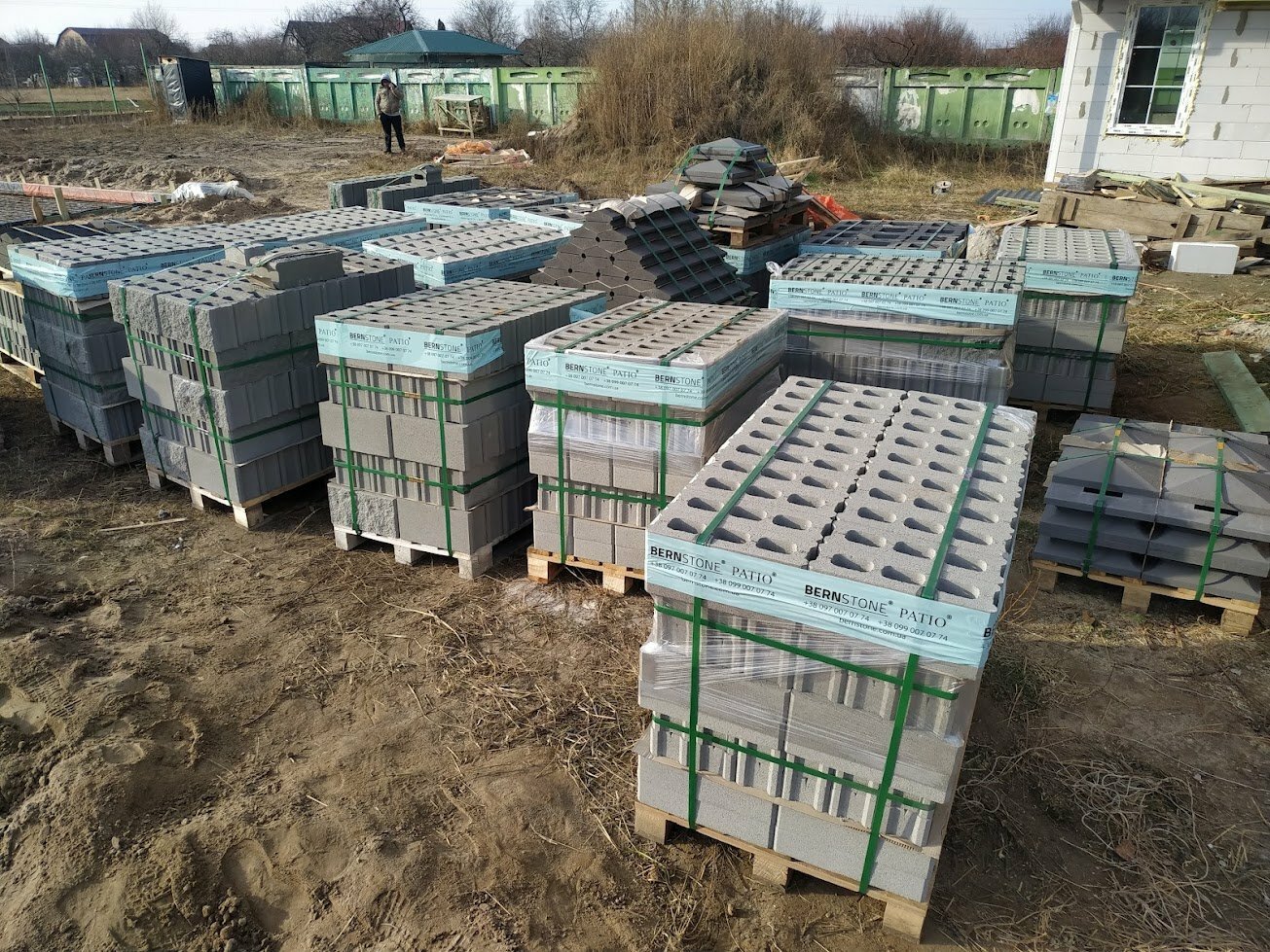

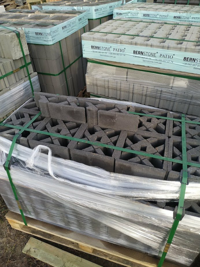

KakTuz Опубліковано: 26 листопада 2021 Автор Поділитись Опубліковано: 26 листопада 2021 (змінено) Приехал долгожданный камень на забор. Хорошо что производитель рядом, один длинномер с манипулятором, относительно не дорого. Камень хороший, плотный, похоже добавляют микрофибру. Цвет не сильно насыщенный, черный не удался, но меня устраивает. Самое большое "фе" - раскладка не стандартной длины. В базе пролет у них 2,8м рассчитан. А дальше.... Обещали раскладку, понадеялся, и рисовал сам. Вообще надо начинать заказ с раскладки камня в компе. В кореле подставил фото секции, и двигая дубль выбрал дополнительный участок как мне нравится, что бы повтор в глаза не бросался, была перевязка рядов. После уже надо считать каких блоков сколько надо. В общем дизайн утопающего - дело рук самого утопающего. В нагрузку должны сегодня залить плиту под гараж-мастерскую. доставкой доволен, не дорого. Манипуляторы у них на любой вкус и тоннаж. Киево-святошинский район. Кому надо - за телефоном в личку. Змінено 26 листопада 2021 користувачем KakTuz 3 Посилання на коментар Поділитися на інших сайтах More sharing options...

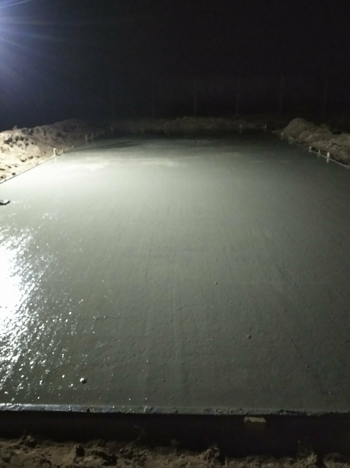

KakTuz Опубліковано: 26 листопада 2021 Автор Поділитись Опубліковано: 26 листопада 2021 Новое слово в строительстве. Бетон надо заливать ночью - лучше растекается Шутки - шутками, но на сколько не заказывай бетон - привозят почему то по темноте. 5 Посилання на коментар Поділитися на інших сайтах More sharing options...
newbee2020 Опубліковано: 26 листопада 2021 Поділитись Опубліковано: 26 листопада 2021 (змінено) 16 минут назад, KakTuz сказал: но на сколько не заказывай бетон - привозят почему то по темноте. а если насос (весьма недешевый) заказан на конкретное время, платить по 4000 тыщи за час простоя? что за поставщик такой необязательный. какой слой получился до арматуры? шото клеточки просматриваются Змінено 26 листопада 2021 користувачем newbee2020 Посилання на коментар Поділитися на інших сайтах More sharing options...
KakTuz Опубліковано: 26 листопада 2021 Автор Поділитись Опубліковано: 26 листопада 2021 2 минуты назад, newbee2020 сказал: что за поставщик такой необязательный. Все. Был и Ковальская, был и ГрандБетон. Причем на фундамент везли из Ирпеня, хотя рядом есть их завод, но там все расписано. Бывает наоборот - насос сломался перед подачей. Расчетная толщина плиты 150мм, проставки 70/80. ХЗ, меня не было на заливке. Жить будет. Посилання на коментар Поділитися на інших сайтах More sharing options...
SergeyGM Опубліковано: 26 листопада 2021 Поділитись Опубліковано: 26 листопада 2021 15 минут назад, newbee2020 сказал: а если насос (весьма недешевый) заказан на конкретное время, платить по 4000 тыщи за час простоя? что за поставщик такой необязательный. какой слой получился до арматуры? шото клеточки просматриваются Просто есть вип-заказчики, которым везут сутра или в обед, а потом, под занавес - на остальным. А вообще миксер и насос надежнее заказывать из одних рук, пусть даже чуть дороже. Посилання на коментар Поділитися на інших сайтах More sharing options...
Dendnepr Опубліковано: 26 листопада 2021 Поділитись Опубліковано: 26 листопада 2021 20 минут назад, newbee2020 сказал: а если насос (весьма недешевый) заказан на конкретное время, платить по 4000 тыщи за час простоя? что за поставщик такой необязательный. какой слой получился до арматуры? шото клеточки просматриваются Так обычно в одном месте заказывают и насос и бетон. И простоя насоса по вине бетоновоза быть не может. Вернее может, но заказчик нипричем. 1 Посилання на коментар Поділитися на інших сайтах More sharing options...

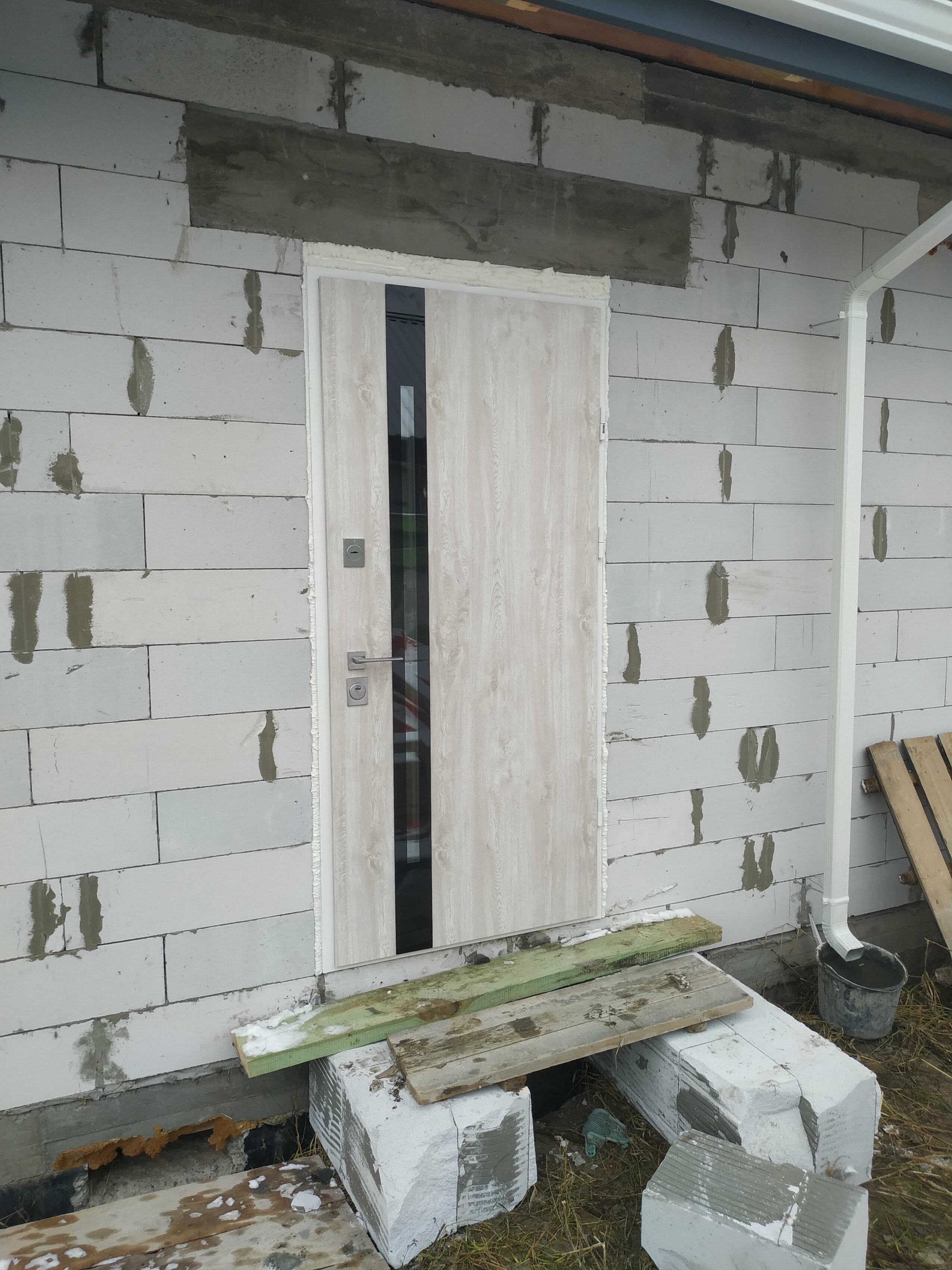

KakTuz Опубліковано: 1 грудня 2021 Автор Поділитись Опубліковано: 1 грудня 2021 (змінено) ну вот и снежок... Надеюсь крыша и при отоплении будет так же выглядить Сегодня поставили двери. Доволен. Надо будет купить пленку, малярную ленту и замотать, защитить двери от повреждений. Спасибо Руслану https://www.stroimdom.com.ua/profile/11376-rustlers/ - помог с выбором, с вкусной ценой. Буду еще две заказывать - в гараж и мастерскую. Змінено 1 грудня 2021 користувачем KakTuz 5 Посилання на коментар Поділитися на інших сайтах More sharing options...
