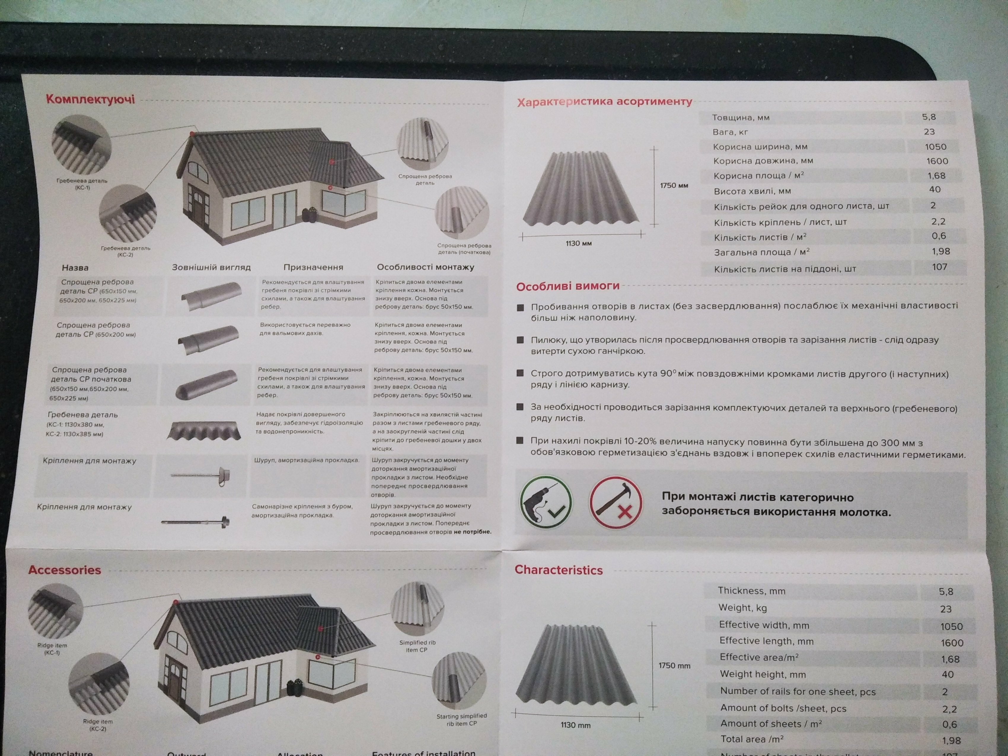

Olesa Опубліковано: 21 серпня 2021 Поділитись Опубліковано: 21 серпня 2021 1) Шифер на саморезы или гвозди? Стропила / шалевка / акваизол / шифер азбестовый. Лучше крепить саморезами с шайбой где приклеена резинка? Чем гвоздями. 2) Фибродах шифер безасбестовый, крашенный можно крепить без обрешетки? Как обычный. Под фибродах саморезы идут. Посилання на коментар Поділитися на інших сайтах More sharing options...

Olesa Опубліковано: 24 жовтня 2021 Автор Поділитись Опубліковано: 24 жовтня 2021 Пришел шифер Фибродах. Поддон в упаковке фирменной. Уголок не зарезан. Выдали инструкцию. В инструкции написано крепить саморезами. На крыше сплошная шалевка. Рубероид. Все говорят что надо на гвозди. Шифер пришел только с завода сырой. Листы снизу сырые. Средние листы в инее. Верхний лист который я сейчас вижу он был внизу. Он сейчас кривой. Говорят высохнет будет ровный. Только произвели его вот и кривой. Посилання на коментар Поділитися на інших сайтах More sharing options...
OlegArh Опубліковано: 24 жовтня 2021 Поділитись Опубліковано: 24 жовтня 2021 1 час назад, Olesa сказал: Все говорят что надо на гвозди. Правильно говорят, т.к. термическое расширение шифера, во много раз больше расширения той же металлочерепицы. Начнет "гулять", а саморезы не "шевелятся" - шифер лопнет. 1 час назад, Olesa сказал: Шифер пришел только с завода сырой. Только произвели его вот и кривой. Говорят высохнет будет ровный. Брешут! Не выравняется - он же не "битумный". 1 Посилання на коментар Поділитися на інших сайтах More sharing options...

МаТраС Опубліковано: 29 жовтня 2021 Поділитись Опубліковано: 29 жовтня 2021 24.10.2021 в 23:06, OlegArh сказав: Правильно говорят, т.к. термическое расширение шифера, во много раз больше расширения той же металлочерепицы. Начнет "гулять", а саморезы не "шевелятся" - шифер лопнет. не вірно. просто треба недотягувати декілька міліметрів. із 120листків ні один не тріснув. Посилання на коментар Поділитися на інших сайтах More sharing options...
OlegArh Опубліковано: 29 жовтня 2021 Поділитись Опубліковано: 29 жовтня 2021 (змінено) 37 минут назад, МаТраС сказал: не вірно. просто треба недотягувати декілька міліметрів. із 120листків ні один не тріснув. ага, вы шифер на крыше хоть раз видели? сомневаюсь. раньше били вплотную шиферным гвоздем на 150, а за год гвоздь вылазил на 1-2 см. Змінено 29 жовтня 2021 користувачем OlegArh Посилання на коментар Поділитися на інших сайтах More sharing options...

andrey_ka Опубліковано: 29 жовтня 2021 Поділитись Опубліковано: 29 жовтня 2021 1 година тому, OlegArh сказав: раньше били вплотную шиферным гвоздем на 150, а за год гвоздь вылазил на 1-2 см. Можливо сучасний шифер має склад відмінний від колишнього , тому виробник і дозволив монтувати на саморізи. Не даром же він має назву Фібродах , а не Азбестодах. 1 Посилання на коментар Поділитися на інших сайтах More sharing options...

Фрай Опубліковано: 31 жовтня 2021 Поділитись Опубліковано: 31 жовтня 2021 Ключевое слово «правильно» и оно меня всегда раздражало. все знают как правильно, но почему-то делают неправильно. две крыши монтировал сам, стоят пять-семь лет, хороший шифер временно на саморезы и забыл перебить на гвозди, шифер лопнул. вторая крыша на мастерской, кривой шифер, на саморез, но стоит. Правда и не проверял на целостность. гвоздь на крыше лучший вариант, хоть на стропилах, хоть на шифере. но я не за это. зачем ваша перепалка для тех кому этот вопрос животрепещет? Поднадоела ругня и хамские ответы. 1 Посилання на коментар Поділитися на інших сайтах More sharing options...
МаТраС Опубліковано: 31 жовтня 2021 Поділитись Опубліковано: 31 жовтня 2021 8 хвилин тому, Фрай сказав: ачем ваша перепалка для тех кому этот вопрос животрепещет? Поднадоела ругня и хамские ответы. ну технологи на заводах не зря сидять, це по поводу шурупів з резинками, я особисто контролював майже кожен листок. так що зробили так,як я хотів. результат перевіренний роками... по поводу цвяхів, то якось убого в наші часи на такому красивому тонованному шифері да і якщо вони вилазять,як чуло-архітектор написав, то ще убогіше... до речі шифер тонкіший і гнучніший за той совдеповський почало те чудо,що себе проектантом вважає. і бачу,що не тільки на мене випади. в коронавірусі там він на багатьох нападає. так що вибачте будь ласка. бидло в ігнор поставлю і більше не буду відповідати Посилання на коментар Поділитися на інших сайтах More sharing options...
Фрай Опубліковано: 31 жовтня 2021 Поділитись Опубліковано: 31 жовтня 2021 Ставьте в игнор друг друга, я давно уже не отвечаю тем кто в игноре, но зачем опять у вас оскорбления? а гвоздь лучше потому, что он выходит ровно на столько на сколько его вытянет шифер или насколько сыграет стропило, кобылка и тд. саморез же либо сам лопнет, либо устоит и лопнет шифер. читающий тему человек должен понять, что и как ему сделать лучше и почему, а не видеть какие здесь «высокообразованные консультанты». имхо 1 Посилання на коментар Поділитися на інших сайтах More sharing options...

OlegArh Опубліковано: 31 жовтня 2021 Поділитись Опубліковано: 31 жовтня 2021 (змінено) 9 минут назад, Фрай сказал: а гвоздь лучше потому, что он выходит ровно на столько на сколько его вытянет шифер или насколько сыграет стропило, кобылка и тд. саморез же либо сам лопнет, либо устоит и лопнет шифер. Все верно пишите, но как видите, есть упопротые, считающие, что спецы с завода завод - это панацея, в то время, как, все, что производится в Украине, не выдерживает никакой критик - от таблеток, до правительств. Змінено 31 жовтня 2021 користувачем OlegArh Посилання на коментар Поділитися на інших сайтах More sharing options...
