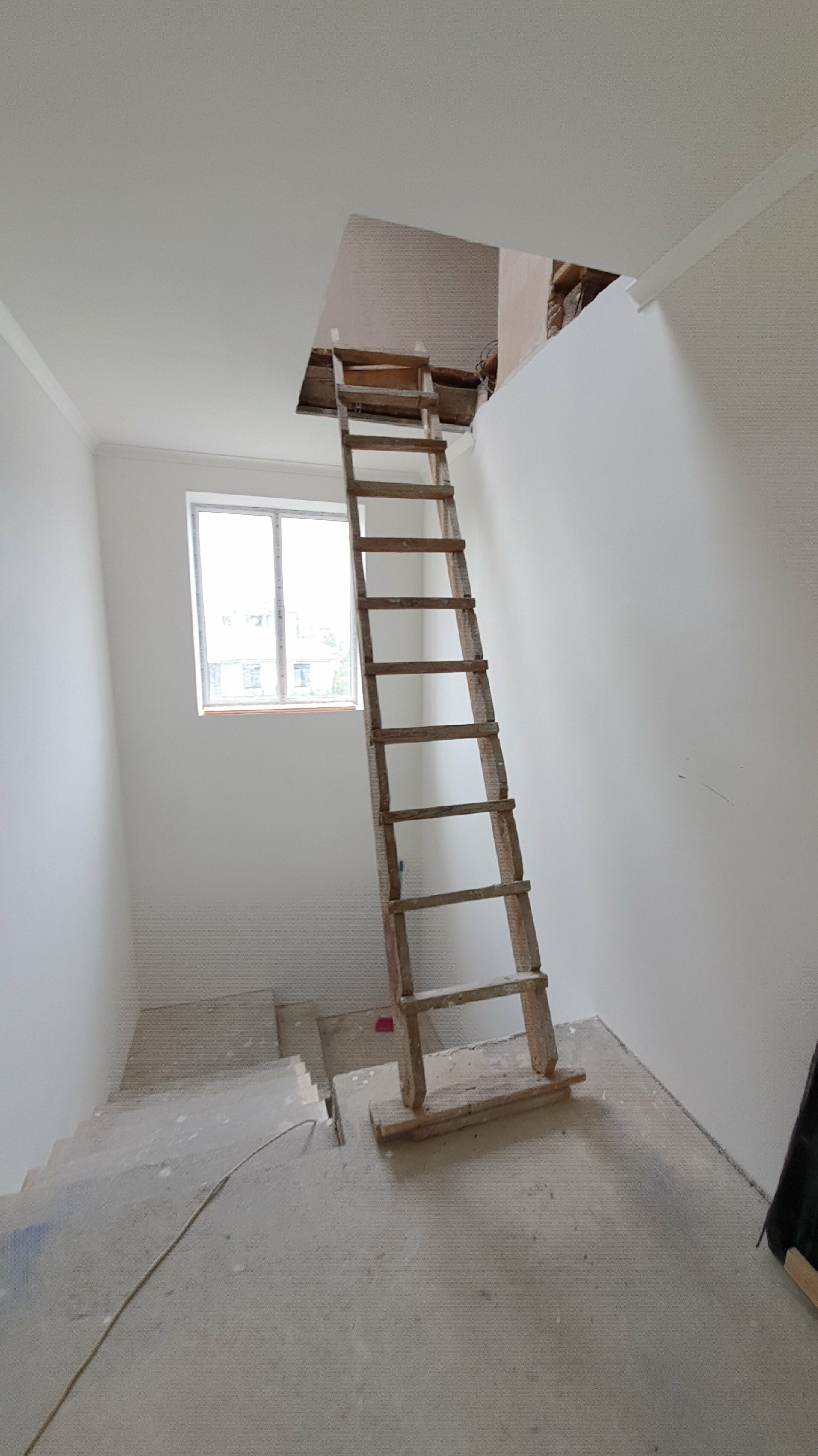

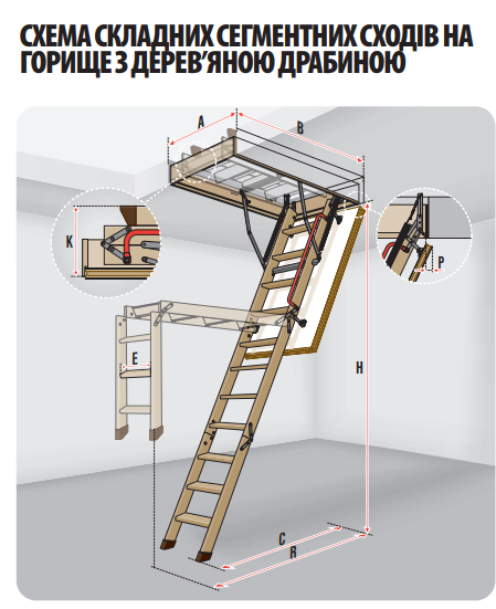

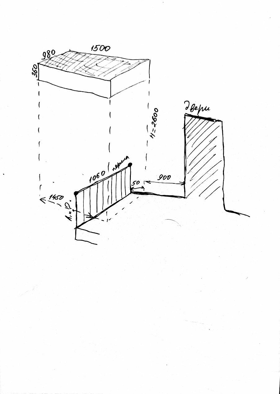

sidus Опубліковано: 20 серпня 2021 Поділитись Опубліковано: 20 серпня 2021 История такая: когда перекрывали чердак, никто не знал заранее, какая будет лестница в итоге. Точнее изначально думали стационарную деревянную туда делать, но потом подумали: чердаком никто постоянно пользоваться не планирует и лучше сделать выдвижную и утепленную, чтоб тепло не уходило зимой в чердак. Но теперь возникла проблемка, у всех (мы смотрели несколько готовых моделей разных фирм) таких изделий, величина С (размер после открытия) равно B (длина в сложенном виде) А у нас как раз проем чердачный почти полностью висит в воздухе (его проэкция на плиту перекрытия нижнего этажа перекрывается всего на 5см), поэтому если стандартное изделие и станет, то в раскрытом виде будет попадать на край плиты, а это значит, что сделать там перилла не выйдет. А без перил нельзя. Кто что подскажет? 1) Может ли придумать перила, которые будут октрываться? 2) Может заказать такую лестницу под заказ? Кто-то делает такое? 3) Вернуться к статичной? (нам это избыточно, чердак не жилой) Спасибо! Посилання на коментар Поділитися на інших сайтах More sharing options...
Dendnepr Опубліковано: 20 серпня 2021 Поділитись Опубліковано: 20 серпня 2021 Как вариант сделать там стационарную лестницу. Так же, как стоит временная. Хоть деревянную. Заодно и роль перил выполнять будет. И люк открывающийся вверх. Посилання на коментар Поділитися на інших сайтах More sharing options...

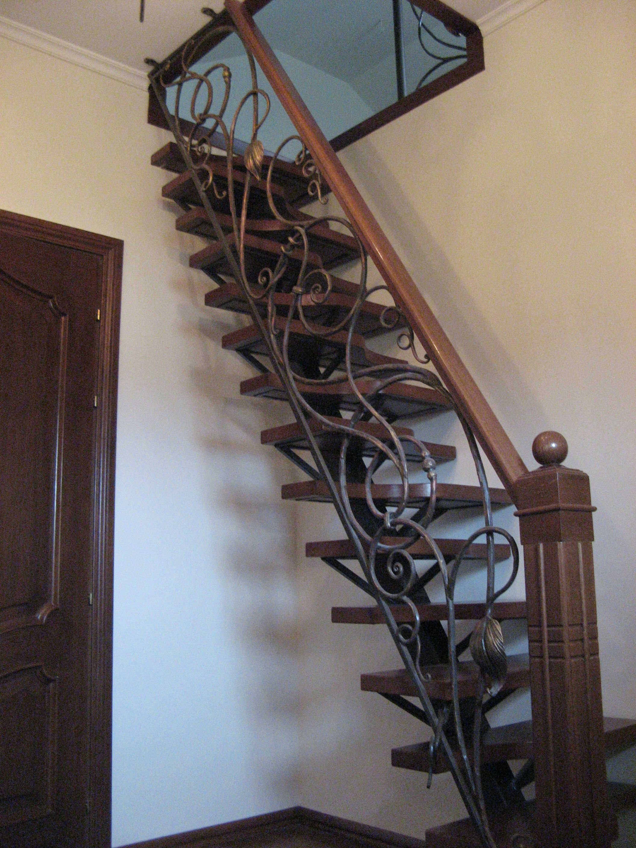

rul.32 Опубліковано: 20 серпня 2021 Поділитись Опубліковано: 20 серпня 2021 В 02.06.2021 в 18:37, oam сказал: нужна простенькая, деревянная, 3х3 метра бетонное основание уже есть если можно предварительно увидеть образец - вообще супер поиск и обзванивание олх, пром и проч - результата не дало нужно что то типа такого, заранее сэнкс 5 часов назад, sidus сказал: История такая: когда перекрывали чердак, никто не знал заранее, какая будет лестница в итоге. Точнее изначально думали стационарную деревянную туда делать, но потом подумали: чердаком никто постоянно пользоваться не планирует и лучше сделать выдвижную и утепленную, чтоб тепло не уходило зимой в чердак. Но теперь возникла проблемка, у всех (мы смотрели несколько готовых моделей разных фирм) таких изделий, величина С (размер после открытия) равно B (длина в сложенном виде) А у нас как раз проем чердачный почти полностью висит в воздухе (его проэкция на плиту перекрытия нижнего этажа перекрывается всего на 5см), поэтому если стандартное изделие и станет, то в раскрытом виде будет попадать на край плиты, а это значит, что сделать там перилла не выйдет. А без перил нельзя. Кто что подскажет? 1) Может ли придумать перила, которые будут октрываться? 2) Может заказать такую лестницу под заказ? Кто-то делает такое? 3) Вернуться к статичной? (нам это избыточно, чердак не жилой) Спасибо! pin.it/1XB5TIN Могу такое изготовить. 3 Посилання на коментар Поділитися на інших сайтах More sharing options...
sidus Опубліковано: 22 серпня 2021 Автор Поділитись Опубліковано: 22 серпня 2021 Спасибо, подумаем. Нашел еще модель лестницы выдвижной, у которой вынос на перекрытие будет 15см: Oman Termo Long S 120x60. Но тогда нужно решать вопрос с перилами (какую-то калитку колхозить) Посилання на коментар Поділитися на інших сайтах More sharing options...
sidus Опубліковано: 1 вересня 2021 Автор Поділитись Опубліковано: 1 вересня 2021 (змінено) В 20.08.2021 в 22:36, rul.32 сказал: pin.it/1XB5TIN Могу такое изготовить. Выглядит прикольно, но все равно что делать с перилами? Любой вариант нестичной лестницы приводит к тому, что перила должны быть тоже нестатичны в том месте (калитка/гармошка/без понятия что еще). Такие перила, наверное, сильно ограничивают материал этих перил? Ведь в каждый тип можно вставить калитку/секцию, которую можно снять? Статичная же лестница тоже не очень, так как чердаком пользоваться будет редко и глаз будет мозолить и место занимать, но зато она же и является перилами, что +. Змінено 1 вересня 2021 користувачем sidus Посилання на коментар Поділитися на інших сайтах More sharing options...

sidus Опубліковано: 29 вересня 2021 Автор Поділитись Опубліковано: 29 вересня 2021 Может кому будет интересно и полезно на будущее: все-таки нашел я стандартную модель, которая подошла под мои данные: Oman Flex, у нее вынос 212 см. Есть даже модель Long с выносом 230см, изначально хотел ее, но наже стандартная модель мне подходит и перила помещаются, а с Long лестница совсем пологая получается Посилання на коментар Поділитися на інших сайтах More sharing options...
Alilusik Опубліковано: 9 січня 2022 Поділитись Опубліковано: 9 січня 2022 В 20.08.2021 в 22:36, rul.32 сказал: pin.it/1XB5TIN Могу такое изготовить. Приветствую, в какую стоимость такая? Спасибо Посилання на коментар Поділитися на інших сайтах More sharing options...
