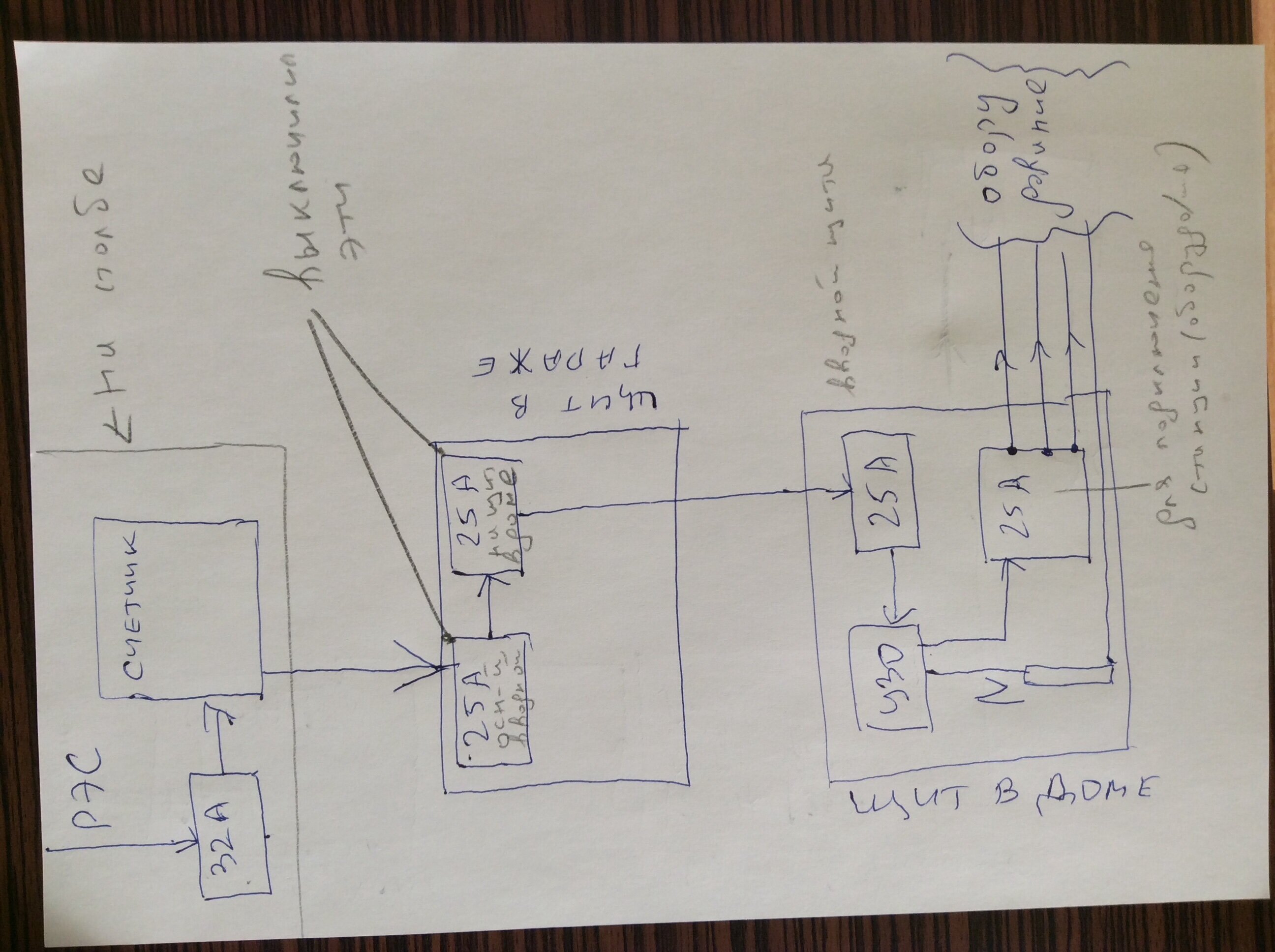

NBB Опубліковано: 20 серпня 2021 Поділитись Опубліковано: 20 серпня 2021 (змінено) на днях при работе мастеров ( трехфазная станция для штукатруки) сработали автоматы трёхфазные вводной 25 А и точно такой же после него которые на щит в доме ( рядом в одном щите на одной рейке стоят) при чем в самом щите в доме куда подключалось оборудование такой же вводной автомат и трёхфазный автомат специально установленный для подключения станции не выключились ( ну ребята так сказали) приехали включили но мастера говорят нет двух фаз, работает только одна проверяю все автоматы и УЗО, везде все ок все включено, все нормально проверяем индикатором, нет двух фаз, одна есть идем к соседу у него все три фазы есть заглядывю в прозрачный щит где вводной автомат РЕСа и счётчик, визуально все норм но на счётчике индикаторы фаз А В С два мигает оранжевым , один не мигает как обычно вызвал РЕС жду через пару часов жена говорит в шутку - сейчас приедешь повключаешь автоматы и все заработает и тут у меня возникла идея-) перезагрузить счетчик звоню, прошу ребят вводной автомат возле счётчика выключить и включить сделали-) и все включилось вопрос что это было что сработали только два автомата (в середине цепи) и на счётчике пропало две фазы? спасибо Змінено 20 серпня 2021 користувачем NBB Посилання на коментар Поділитися на інших сайтах More sharing options...

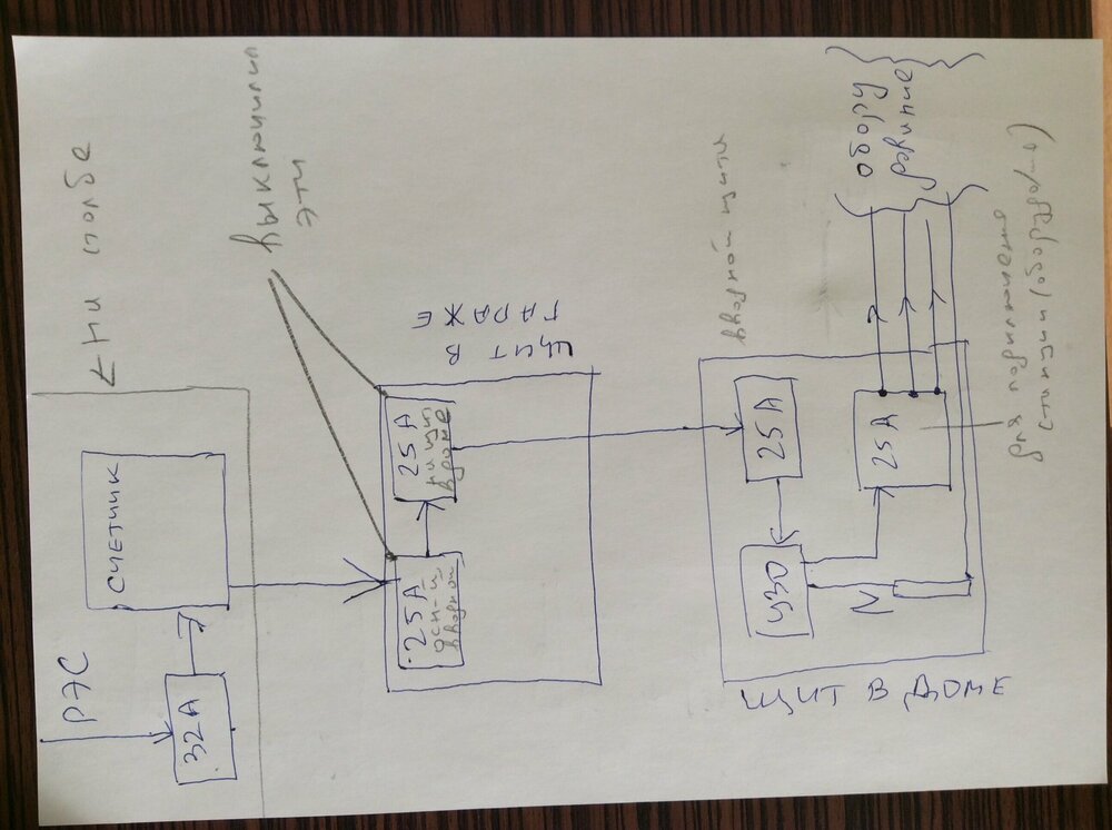

NBB Опубліковано: 20 серпня 2021 Автор Поділитись Опубліковано: 20 серпня 2021 вот схему нарисовал Посилання на коментар Поділитися на інших сайтах More sharing options...
Vit3f Опубліковано: 20 серпня 2021 Поділитись Опубліковано: 20 серпня 2021 Меняйте вводной автомат которым счетчик "перезагрузили" Посилання на коментар Поділитися на інших сайтах More sharing options...
NBB Опубліковано: 20 серпня 2021 Автор Поділитись Опубліковано: 20 серпня 2021 (змінено) 3 часа назад, Vit3f сказал: Меняйте вводной автомат которым счетчик "перезагрузили" так между оборудованием и автоматами которые выключились есть ещё два таких же автомата и эти автоматы ж перед счётчиком выключились, они сработали а автомат которым перезагрузил счётчике стоит до счётчика со стороны РЕСа или Вы не связываете срабатывание автоматов и зависание счетчика? но ведь фазы пропали именно после срабатывания автоматов...... или опять де допускаете что ´облема. Флаг со стороны РЕСа и ее пропустил их автомат к счетчику, а автоматы после счётчика отключились? спасибо Змінено 20 серпня 2021 користувачем NBB Посилання на коментар Поділитися на інших сайтах More sharing options...
Vit3f Опубліковано: 31 серпня 2021 Поділитись Опубліковано: 31 серпня 2021 20.08.2021 в 17:08, NBB сказав: через пару часов жена говорит в шутку - сейчас приедешь повключаешь автоматы и все заработает и тут у меня возникла идея-) перезагрузить счетчик звоню, прошу ребят вводной автомат возле счётчика выключить и включить сделали-) и все включилось вопрос что это было что сработали только два автомата (в середине цепи) и на счётчике пропало две фазы? спасибо Вводной на столбе мог не сработать так как ему не хватило тока КЗ, причины могут быть разные. А вот то что выпало две фазы, а после того как его передернули появились, так вот такое часто бывает, когда автомат стоит на улице в влажной среде, подкисают и подгорают контакты, а также СИП любит на клеммах автомата окисляться и будут такие фокусы. Поэтому я и предложил его заменить и убедиться, что в него не попадает влага, по тому же СИПу (масса таких случаев, когда спецы с РЕСа, СИП заводят сверху в ящик) 1 Посилання на коментар Поділитися на інших сайтах More sharing options...
