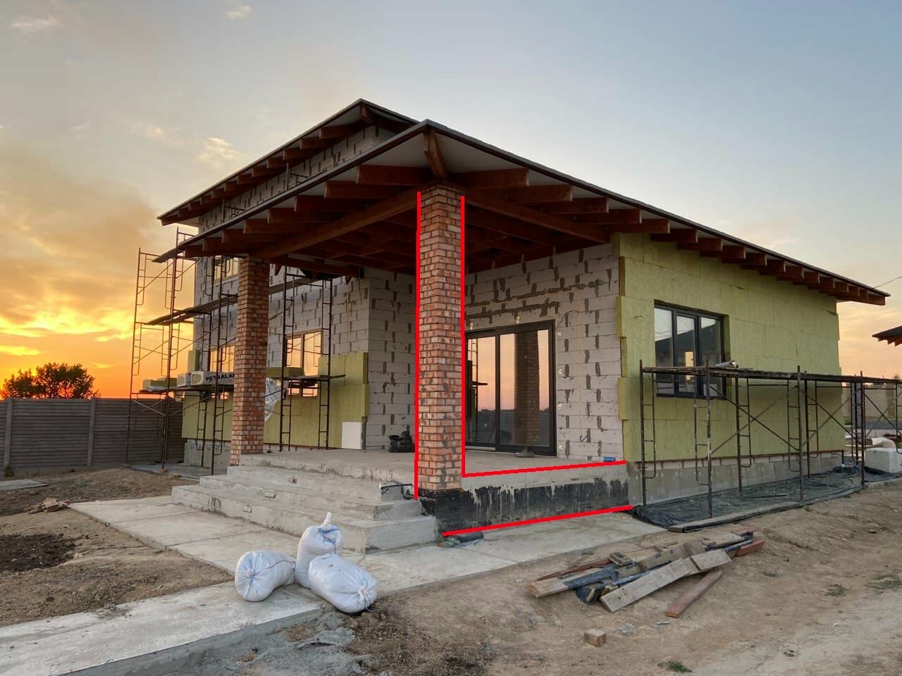

Есть дом с колоннами из кирпича, фасадчики отказываются давать гарантию на отделку колон без обшивки пенопластом (а после отделка) В моем случае получается несостыковка со ступенями, так как такая отделка даст + 30 мм, да и в целом фасад не будет в одной плоскости.
Подскажите пожалуйста, как правильно фасадом делают кирпичные колонны?
И еще можно ли наносить декоративную штукатурку на бетон, предварительно сделав гидроизоляцию и нанесения с сеткой? (аналогично настаивают на оклейку пенопластом, но в таком случае получается еще один переход, а хочется все в одной плоскости..)

Верхняя часть как раз в плоскости сейчас, по проекту терраса-фундамент (внешняя часть), смещается на 100 мм (как раз на ширину на которую стал утеплитель стены), и сейчас все получается в плоскости (+/-10 мм).
Аналогично и нижняя часть соответственно сейчас в плоскости.
Вопрос как выполнить отделку бетона (цоколя) и кирпичной колоны.

Вата не смущает, а пенопласт чем? У меня весь дом ним утеплен, не горючий, но может оплавится под отделкой, если к примеру близко к фасаду варить трубу или навес (нужно это иметь ввиду и брать что-то типа anserglob EPS 80 или лучше). Но вам то наращивать плоскость колонны уже не нужно? При чем тут пенопласт или вата или что-то другое? Технология нанесения к примеру мозаики одинаковая на любое основание: сетка, клей, кварц-грунт, мозаика, лак, а под сеткой основание должно быть ровное. Может у вас колонна запала на сантиметров 20, что штукатурка не поможет, а нужен пенопласт для выравнивания, это нужно уточнять...

Меня вовсе смущает наличие утеплителя на колонах, в точней вообще зачем он там нужен?
Плоскость не завалена, кладка хорошая, перепад максимум 5 мм точечно, если ровняться к плоскости стены, то до 8-10 мм.
Собственно сегодня поговорил с ребятами-рабочими (без прораба, именно он настаивает крепить зачем-то пенопласт), они говорят что плоскость отлично выходит, достаточно положить сетку + клей и все выйдет в плоскости и будет держаться (что на кирпиче, что на бетоне), но прораб стоит на своем, и предлагает с договора убрать гарантию на этот узел (колоны+бетонный цоколь) если я отказываюсь крепить дополнительно пенопаст.
Короче прораб пытается донести что адгезия клея на бетонное основание никакое, а кирпич просто высосет всю влагу, как-то так..

Перепад по плоскости колоны около 5 мм, а если ровняться по плоскости стены до 8-10 мм.
13 минут назад, bulaniy.sv сказал:
Для этого грунтуют поверхность, вот к примеру:
Основание должно быть сухим и прочным, очищенным от пыли, грязи, жиров, масляных или эмульсионных красок. При ремонтных работах перед нанесением мозаичной штукатурки необходимо непрочные участки основания тщательно удалить. Неровности поверхности до 3 мм выровнять шпаклевкой финишной ANSERGLOB ВСТ 25, большие неровности стен штукатурным раствором ANSERGLOB ВСТ 20. Для обеспыливания, укрепления и выравнивания водопоглощения, поверхность необходимо обработать глубокопроникающим грунтом ANSERGLOB EG 60. Через 2 - 4 часа нанести слой адгезионной эмульсии ANSERGLOB EG 62. После высыхания (3 - 6 часов) можно приступать к нанесению мозаичной штукатурки.
