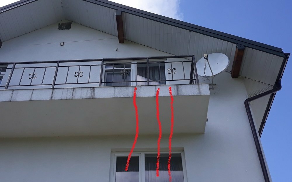

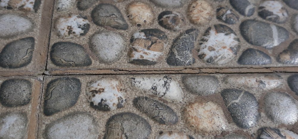

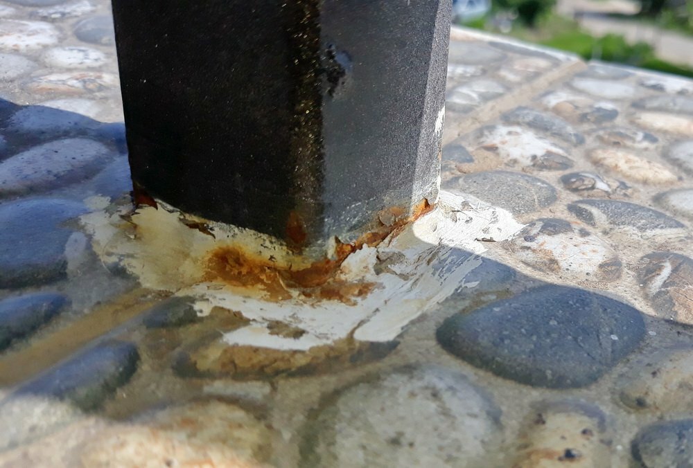

Маю балкон 1,27 * 6,156 м., торець 33 см. великий відкритий з частковим навісом даху (тобто замокає - завіває сніг-дощ). Зроблений без гідроізоляції, за 6 років вилізли проблеми з затіканням води на вікно під балконом (нема капельника, тече з торця по плиті знизу.) По торцю потьоки бруду, тече по плиті знизу. Та розтріскалася фуга між плиткою, плитка простукується, мабуть замокає під нею. Ржавіють стовпчики огорожі на примиканні до плитки. На фото проблему видно. Шукаю способи малою кров'ю врятувати балкон та організувати гідроізоляцю.

По плиті зверху 5 см екструдованого + 5 - 6 см напівсуха машинна стяжка + СМ117 + керамогранітна плика зафугована "мапей".
Плитка виступає з торця на 0,5 см +- Думав буде як капельник. Фіг там...
Торець та низ плити упеплений 10-ткою пінопластом + сітка + фасадне покриття (баренек, фарба)
Стовпчики огорожі проходять через верхній пиріг і дюбельовані до плити. Були просто пофарбовані.

- замовити класичний капельник з металу, прорізати з торця під плиткою паз і посадити на герметик (між плиткою і утемленням торця).
   Це запобігатиме затіканню води по плиті знизу.

  Плитка хоч простукується, проте лежить міцно, на око не просідає дивлячись по тріщинах шва.

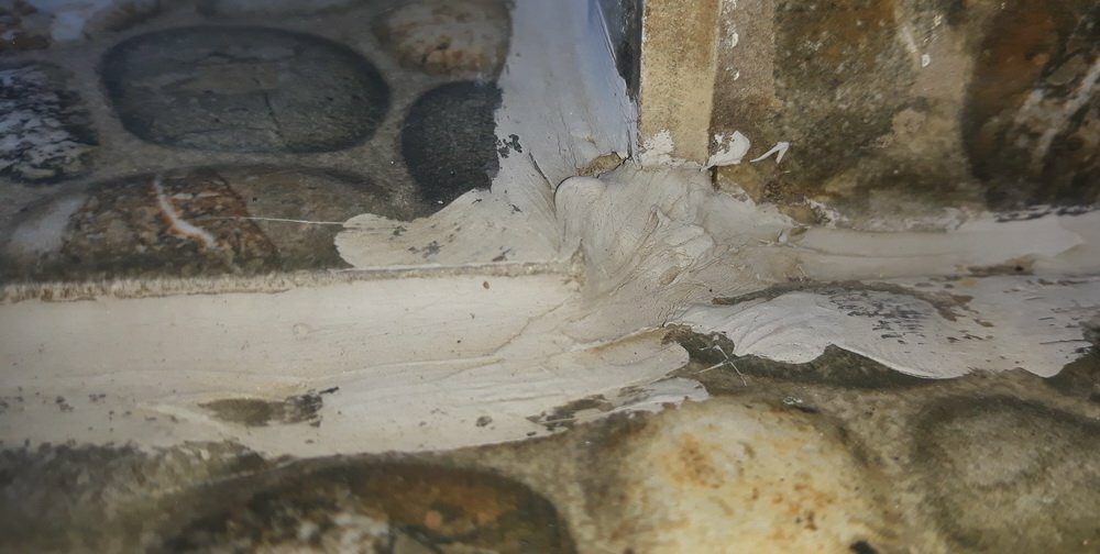

  Думаю розшити шви та перефугувати еластичним герметиком, що не боїться УФ. На фото так обробив прилягання до стіни, пару років виглядає і стоїть добре.
- Що робити із стовчиками, направду, не знаю... Навіть як вичищу фугу, зазор не дасть обробити метал в глибину...  Думав, мо в щілину якого бітуму залити а верх зачистити до металу, обробити фарбою 3 в 1 та на той же еластичний герметик...

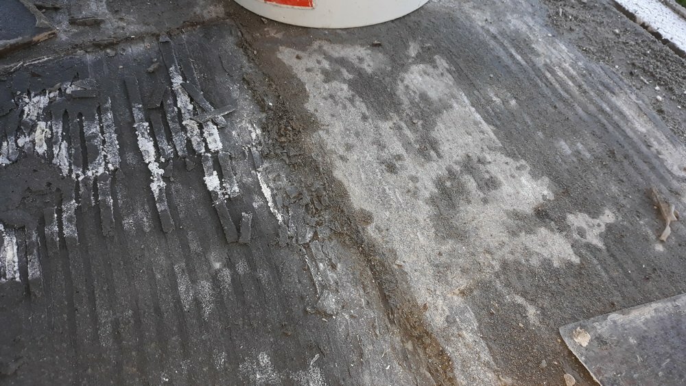

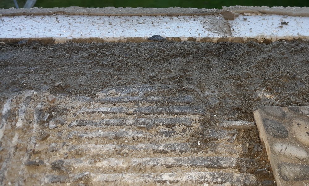

Нові ввідні. Здер всю плитку. Стяжка мокра але жива. Плісняви нема, є висоли білі. Легкі не глибокі пошкодження під швами і в кількох місцях сильного замокання, навіть тріщин нема. Гребінка поперемінно то на плитці то на стяжці залишилась. Чиститься не дуже добре (тримається міцно). Плитку візьму нову. Капельник замовив. Тепер чищу рівняю сушу і ...
Треба вирівняти залишки гребінки та зміцнити поверхню стяжки. Зробити гідроізоляцію. Як? Чим? Як кріпити капельник?

Высушить, очистить от старой плитки и клея поверхность, сделать разуклон если он не сделан, нанести эластичную гидроизоляцию по всей площади балкона с использованием гидроизоляционной ленты в местах примыкания пола и стены, установить алюминиевый капельник для открытого балкона, который устанавливается непосредственно под плитку, использовать эластичный клей для плитки и эластичную затирку для швов, место соединения плитки и стены и капельника с плиткой заделать полиуретановым герметиком или на основе МС полимеров.
