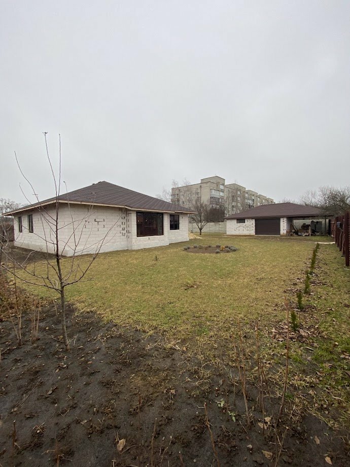

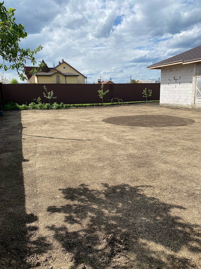

ROS_SUMY Опубліковано: 6 лютого 2023 Автор Поділитись Опубліковано: 6 лютого 2023 (змінено) 2022 мать його..., промайнув як один день, плани зустрічати 2023 в своїй хаті нажаль не збулись, але маємо те що маємо... Що було зроблено : утеплено і поштукатурено цоколь, заведено електричний кабель в хату, ну і так по дрібницям: наводив порядки на ділянці, газончики, городики... Змінено 6 лютого 2023 користувачем ROS_SUMY 12 1 Посилання на коментар Поділитися на інших сайтах More sharing options...

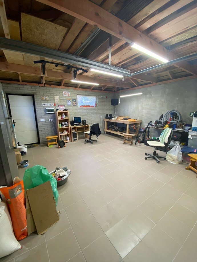

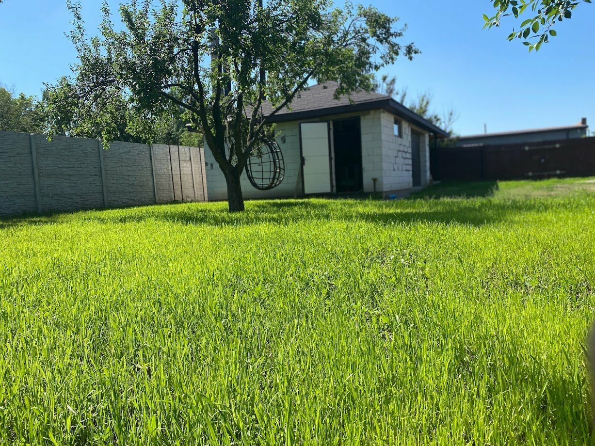

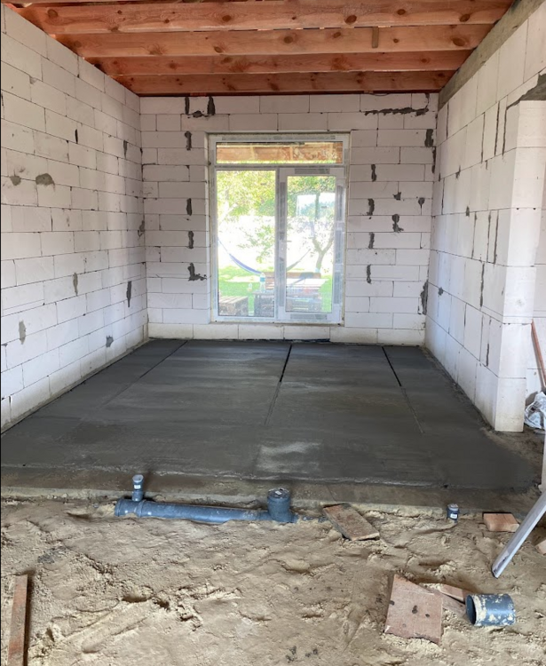

ROS_SUMY Опубліковано: 6 лютого 2023 Автор Поділитись Опубліковано: 6 лютого 2023 (змінено) Ну і куди ж без головного чоловічого місця - гаража! Прийшлось опановувати професіїї штукатура та пліточніка Змінено 6 лютого 2023 користувачем ROS_SUMY 12 Посилання на коментар Поділитися на інших сайтах More sharing options...

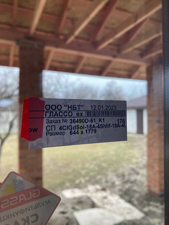

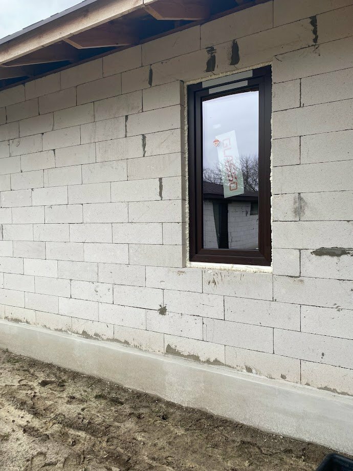

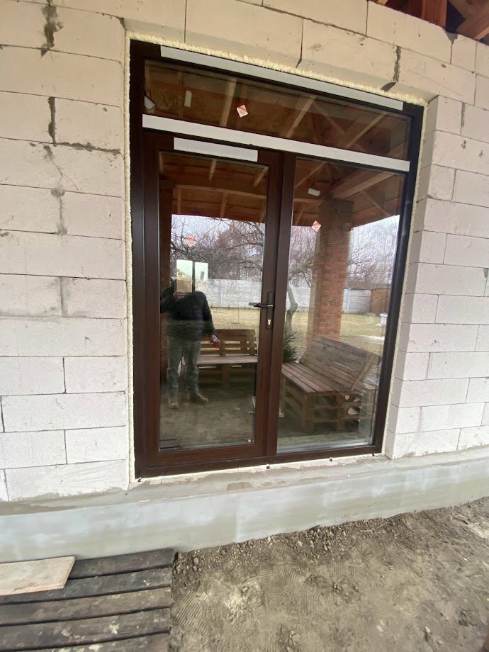

ROS_SUMY Опубліковано: 6 лютого 2023 Автор Поділитись Опубліковано: 6 лютого 2023 Січень 2023, 20 число, температура +9 ) Вставили вікна! Далі буде... 17 Посилання на коментар Поділитися на інших сайтах More sharing options...

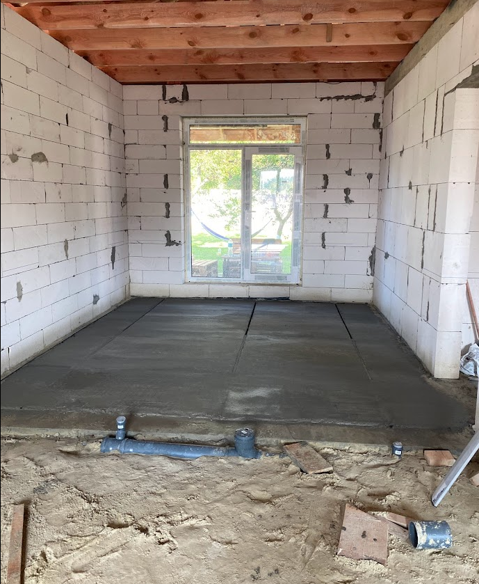

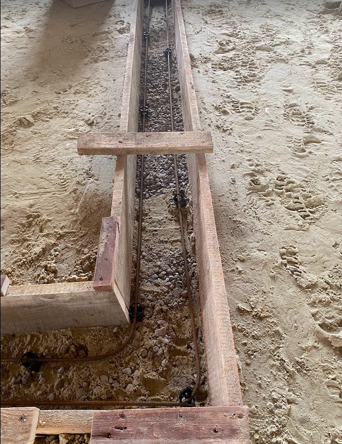

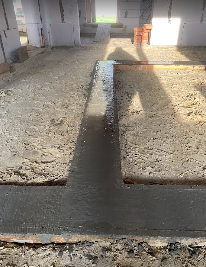

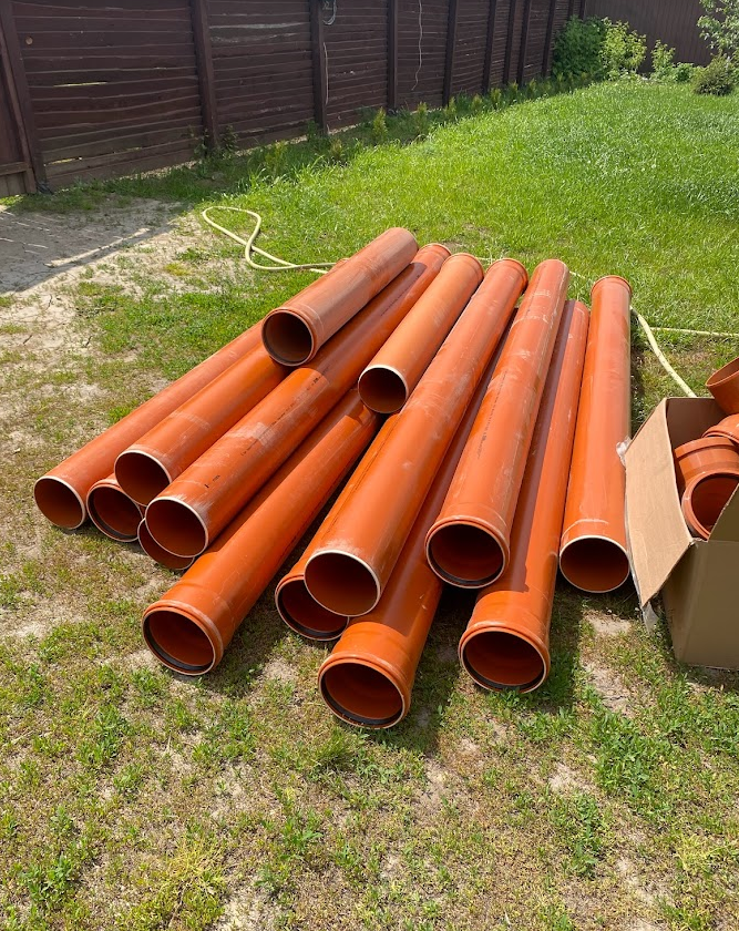

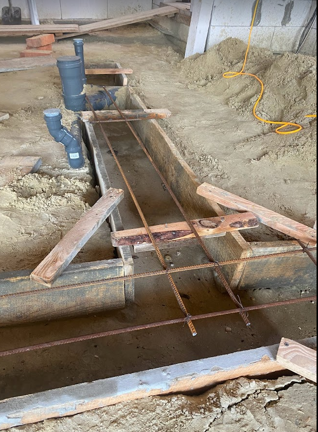

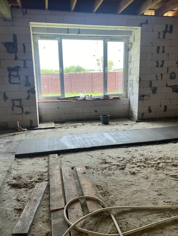

ROS_SUMY Опубліковано: 25 жовтня 2023 Автор Поділитись Опубліковано: 25 жовтня 2023 Пора мабуть підбити підсумки 2023 буд сезону Отже: травень/червень встановили внутрішньобудинкову каналізацію Ostendorf 110 фундаменти під перегородки (знаю шо можна було не робити ) та чорнова підлога в дві руки... від виду бетону досі підташнює ) 7 1 Посилання на коментар Поділитися на інших сайтах More sharing options...

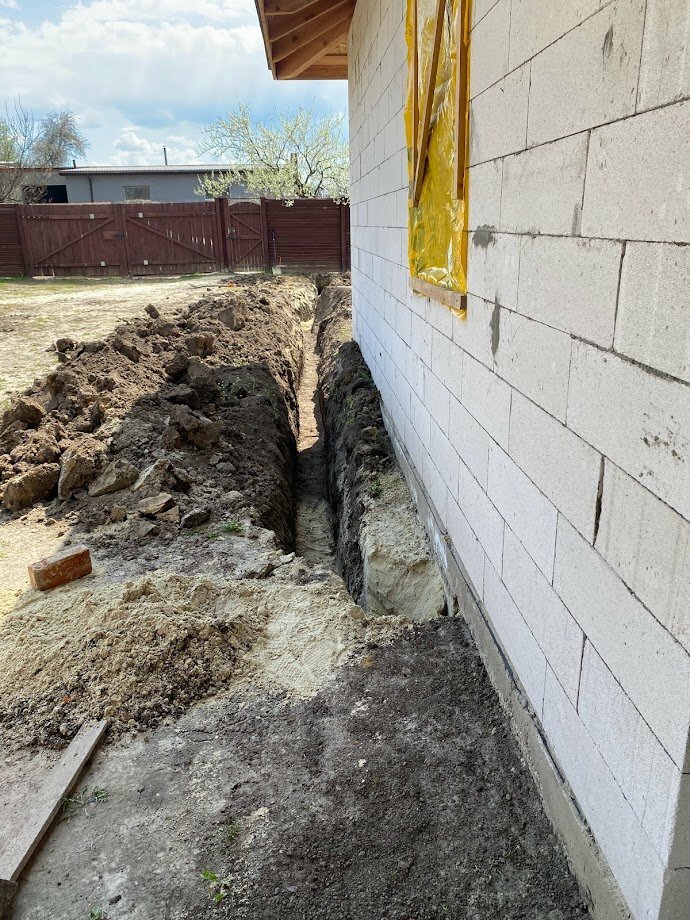

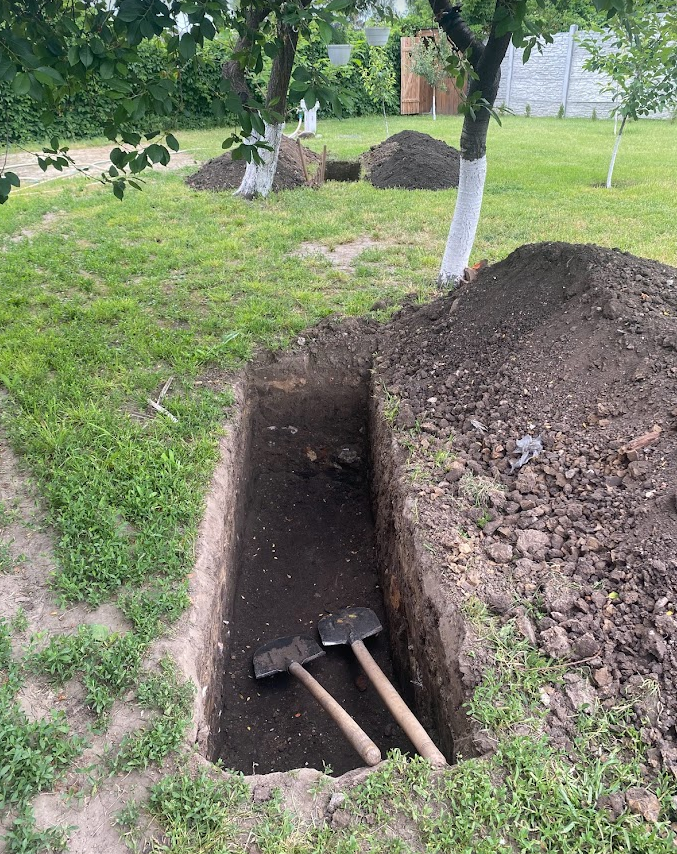

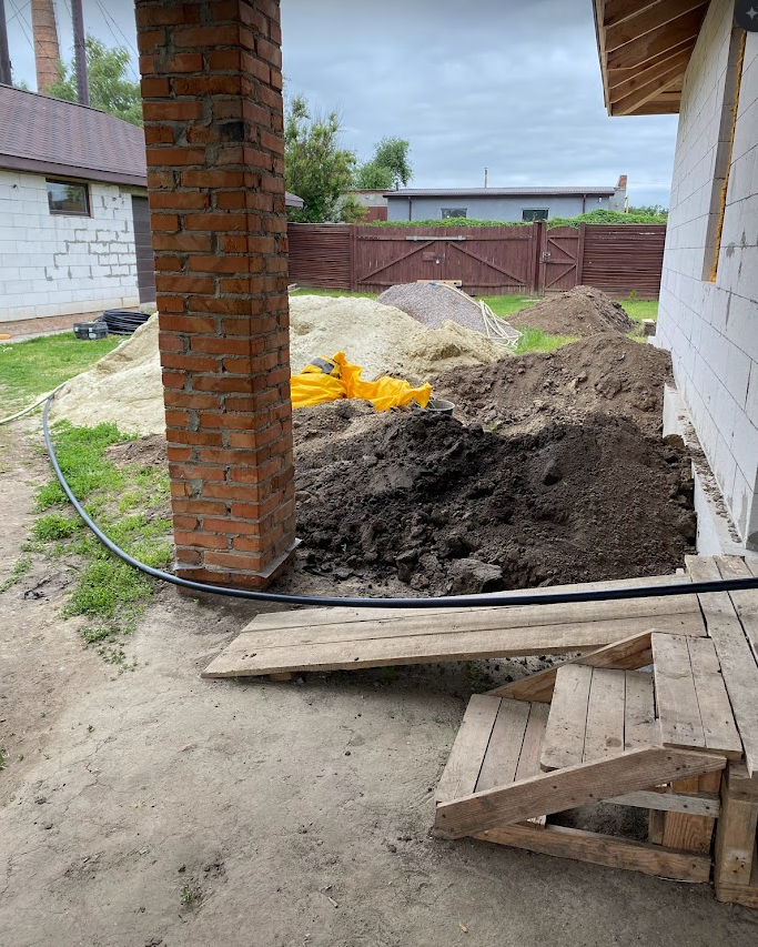

ROS_SUMY Опубліковано: 25 жовтня 2023 Автор Поділитись Опубліковано: 25 жовтня 2023 Липень зовнішня каналізація+ водопостачання + завів воду від скважини в будинок. Чесно кажучи думав, що вийде дешевше. Але це стосуєтся не тільки цього етапу..) 4 Посилання на коментар Поділитися на інших сайтах More sharing options...
