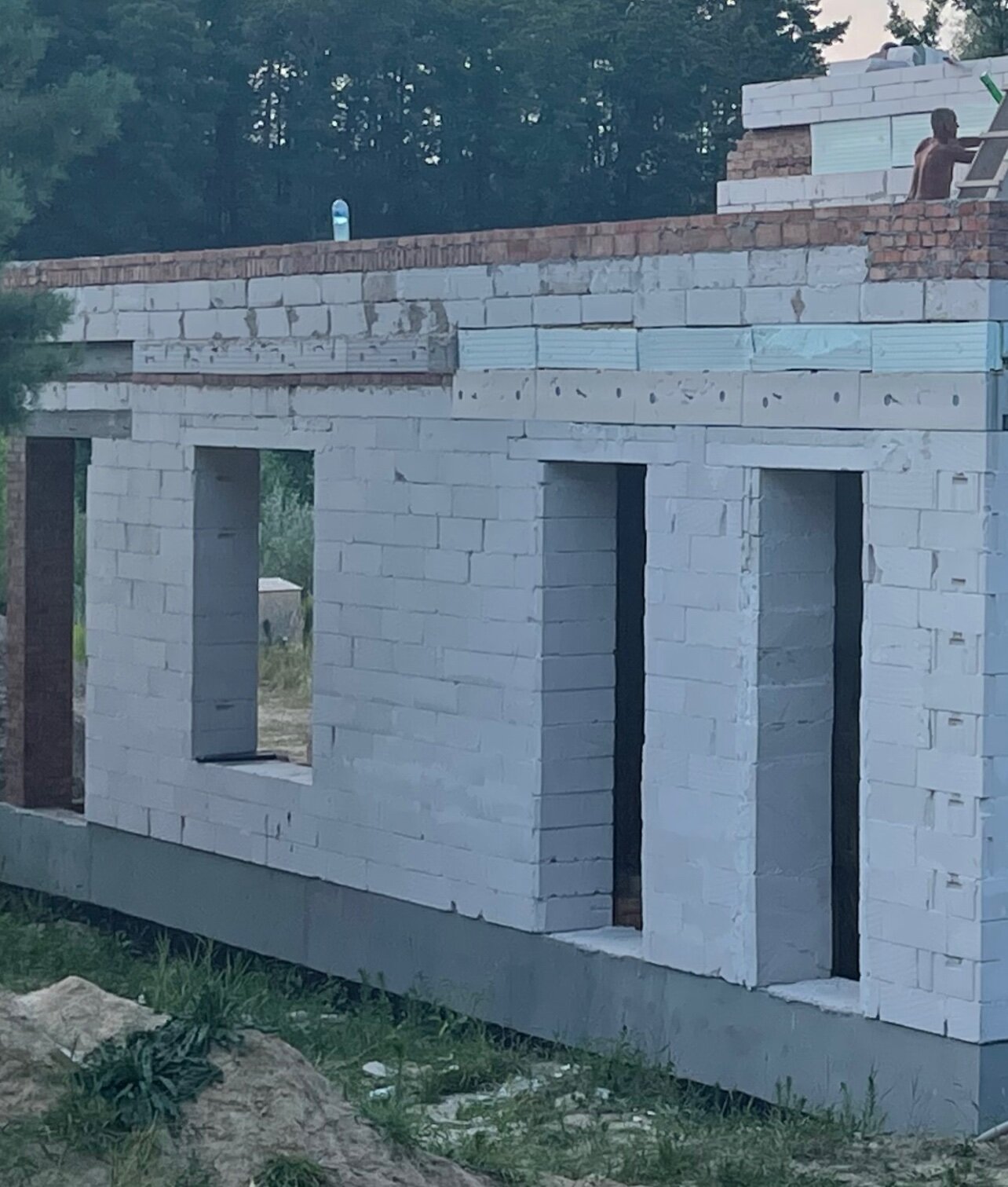

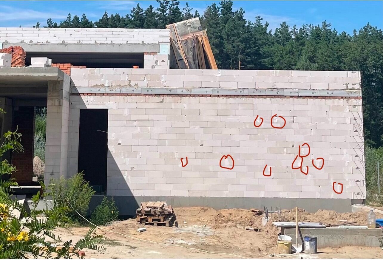

K8rink@mail.ru Опубліковано: 10 серпня 2021 Поділитись Опубліковано: 10 серпня 2021 (змінено) Добрый день! форумчане, как вам кладка газобетона? Очень смущает такое количество сколов и замазов. А особенно с учётом того что использован был ytong, а стоимость работы 1500 грн/м3. как вы считаете на сколько адекватно можно оценить такую работу? Змінено 10 серпня 2021 користувачем K8rink@mail.ru Посилання на коментар Поділитися на інших сайтах More sharing options...

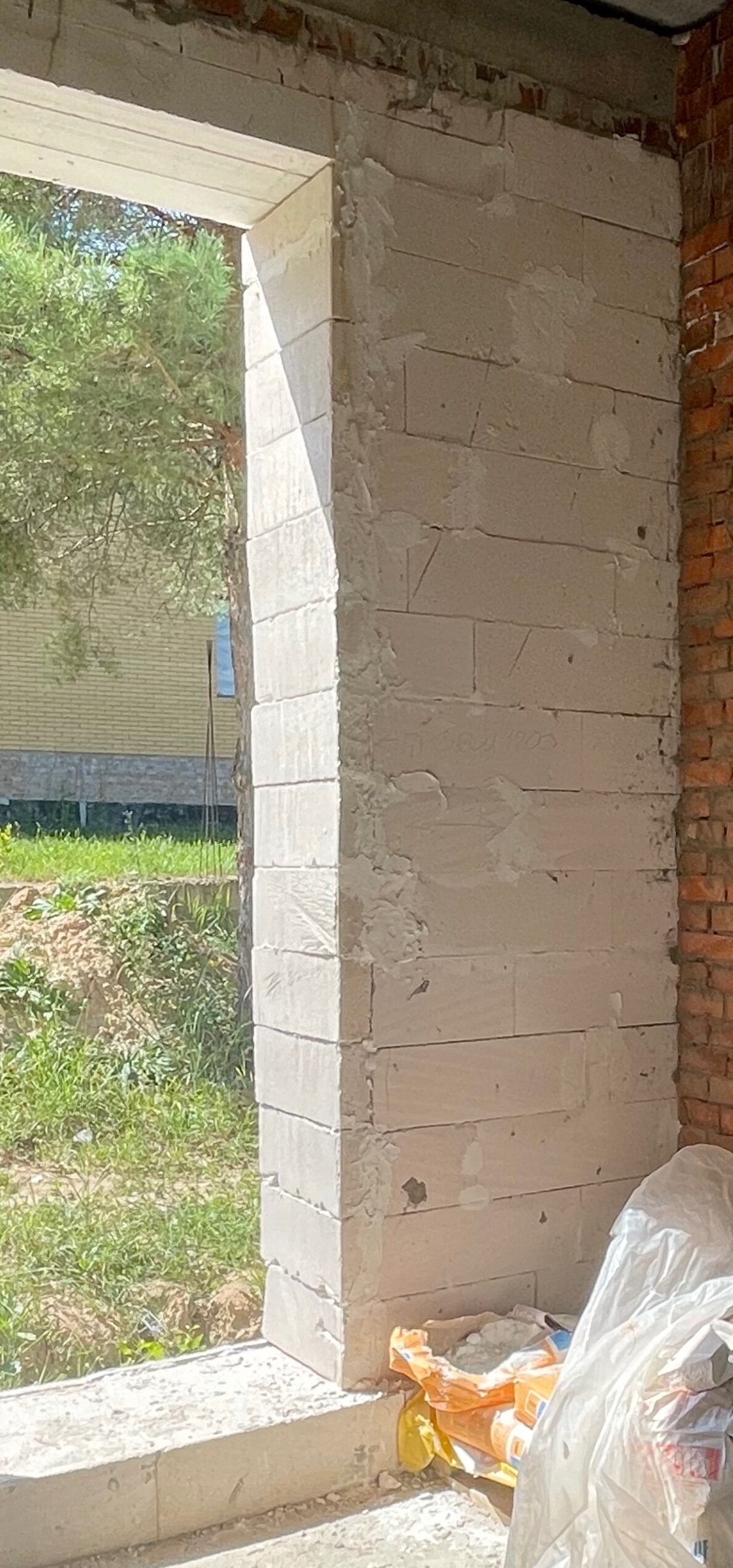

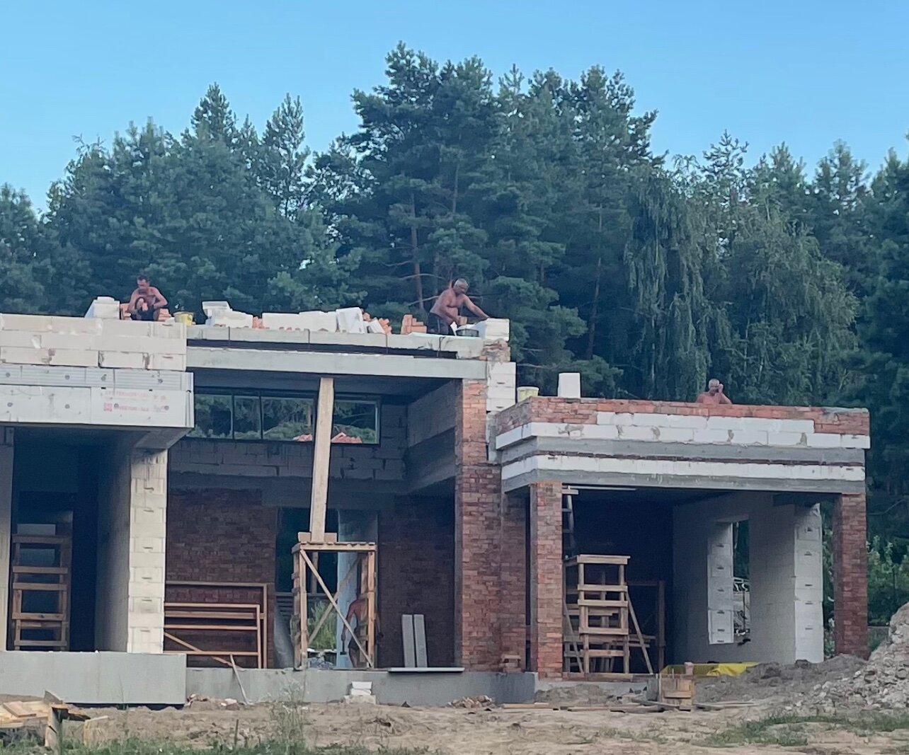

K8rink@mail.ru Опубліковано: 10 серпня 2021 Автор Поділитись Опубліковано: 10 серпня 2021 (змінено) И ещё вопрос по проемам. Изначально строители промахнулись с несколькими оконными проемами и сдвинули их на 8-10 см, сказали не проблема - с одной стороны уберём, с другой добавим. Нормально ли так наращивать проемы? Змінено 10 серпня 2021 користувачем K8rink@mail.ru Посилання на коментар Поділитися на інших сайтах More sharing options...

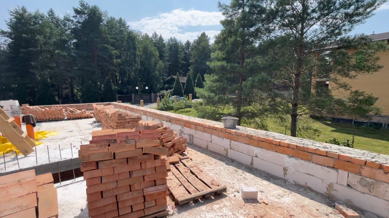

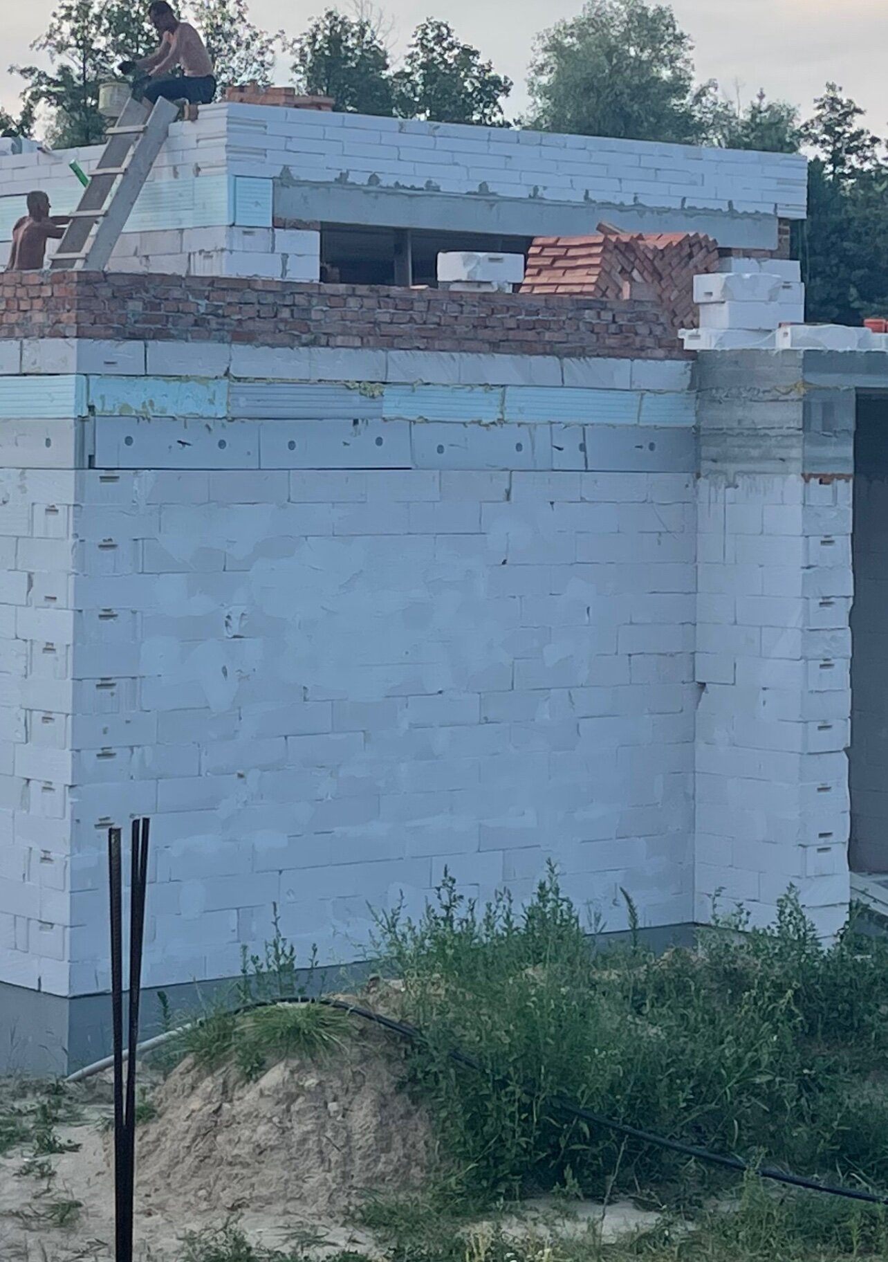

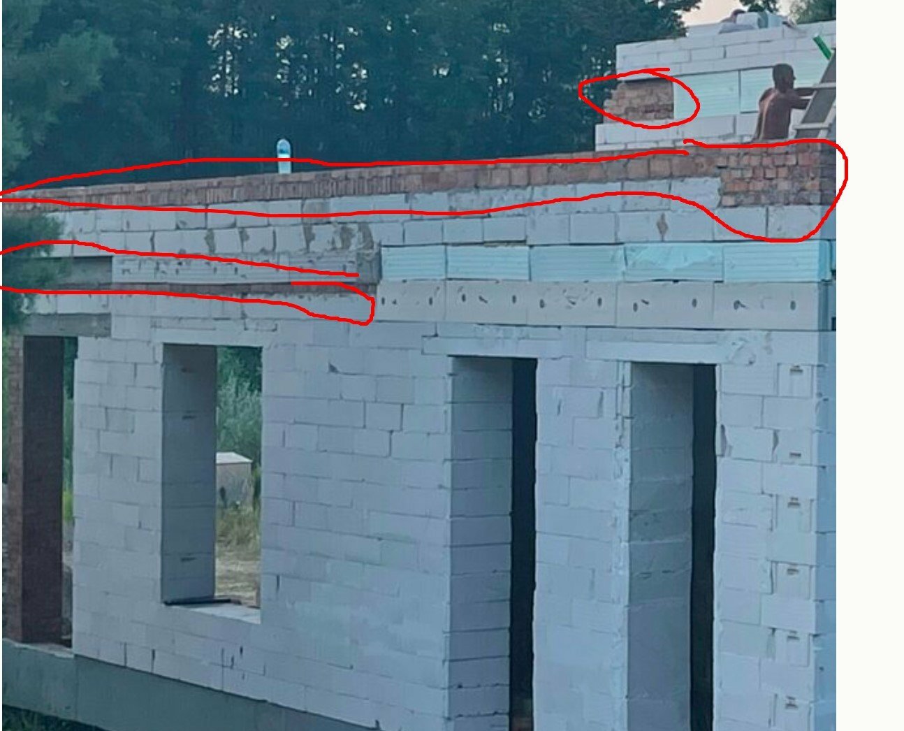

shneider_vova Опубліковано: 10 серпня 2021 Поділитись Опубліковано: 10 серпня 2021 а что там делает красный кирпич? 1 Посилання на коментар Поділитися на інших сайтах More sharing options...
K8rink@mail.ru Опубліковано: 10 серпня 2021 Автор Поділитись Опубліковано: 10 серпня 2021 (змінено) По проекту часть несущих стен и колонн из кирпича, большая нагрузки (большие пролёты, переменчивая высота потолка 3,3-4,8 м, жб плиты). Конструктор рассчитал, что нужен кирпич Змінено 10 серпня 2021 користувачем K8rink@mail.ru Посилання на коментар Поділитися на інших сайтах More sharing options...
shneider_vova Опубліковано: 10 серпня 2021 Поділитись Опубліковано: 10 серпня 2021 35 минут назад, K8rink@mail.ru сказал: По проекту часть несущих стен и колонн из кирпича, большая нагрузки (большие пролёты, переменчивая высота потолка 3,3-4,8 м, жб плиты). Конструктор рассчитал, что нужен кирпич тут тоже по проекту есть кирпич??!! 1 Посилання на коментар Поділитися на інших сайтах More sharing options...
K8rink@mail.ru Опубліковано: 10 серпня 2021 Автор Поділитись Опубліковано: 10 серпня 2021 (змінено) Участок который вы выделили средним это ограждение сверху на крыше, не стены дома. По идее все равно из чего это ограждение будет выложено, разве нет? В некоторых местах дома есть кирпичный армопояс, ну и несущие стены из кирпича. Змінено 10 серпня 2021 користувачем K8rink@mail.ru 1 Посилання на коментар Поділитися на інших сайтах More sharing options...
K8rink@mail.ru Опубліковано: 10 серпня 2021 Автор Поділитись Опубліковано: 10 серпня 2021 Соответствие проекту контролировал наш архитектор - у него вопросов нет, говорит все согласно проекта 🤷🏻♀️ Посилання на коментар Поділитися на інших сайтах More sharing options...

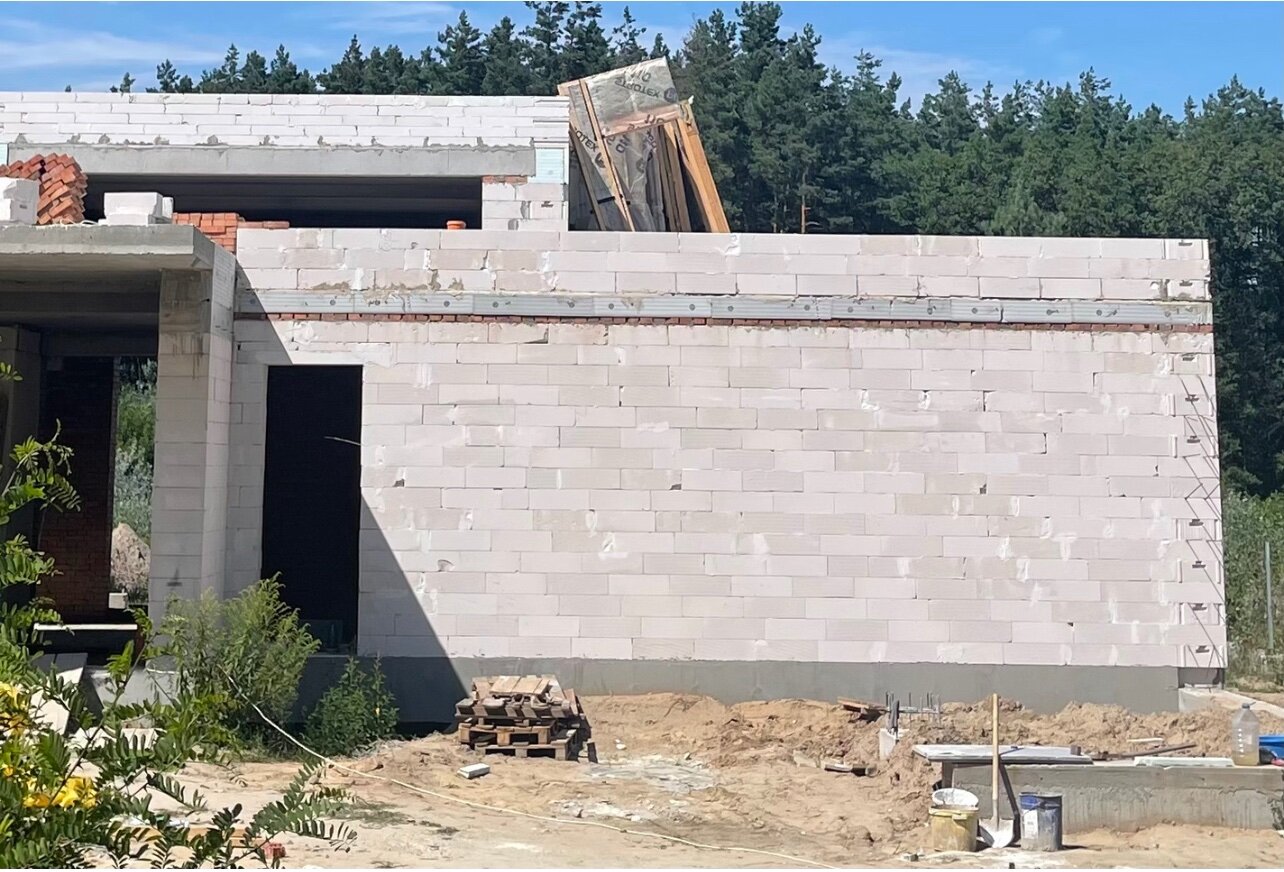

K8rink@mail.ru Опубліковано: 10 серпня 2021 Автор Поділитись Опубліковано: 10 серпня 2021 Вот ракурс где видна большая часть кирпичных стен, проемы - окна Посилання на коментар Поділитися на інших сайтах More sharing options...
Narval Опубліковано: 10 серпня 2021 Поділитись Опубліковано: 10 серпня 2021 Это сквозные замазы такие? похоже что два каменщика шли навстречу друг другу и потом втуливали что нить подходящее по размеру. за 1500руб за куб может и нормально Посилання на коментар Поділитися на інших сайтах More sharing options...
K8rink@mail.ru Опубліковано: 10 серпня 2021 Автор Поділитись Опубліковано: 10 серпня 2021 (змінено) 1500 гривен, не рублей Змінено 10 серпня 2021 користувачем K8rink@mail.ru Посилання на коментар Поділитися на інших сайтах More sharing options...
shneider_vova Опубліковано: 10 серпня 2021 Поділитись Опубліковано: 10 серпня 2021 Имхо, если допускаются такие армопояса, то и кладка в нормальном состоянии. Тем более авторский надзор к качеству кладки вопросов не имеет. криминала вроде нет, обычный колхоз строй, но за 1500 грн/м3 - это, конечно, слабовато исполнено 3 Посилання на коментар Поділитися на інших сайтах More sharing options...
Сергей НСТ Опубліковано: 10 серпня 2021 Поділитись Опубліковано: 10 серпня 2021 (змінено) 3 часа назад, K8rink@mail.ru сказал: Очень смущает такое количество сколов и замазов. А особенно с учётом того что использован был ytong, а стоимость работы 1500 грн/м3. как вы считаете на сколько адекватно можно оценить такую работу? Вы, хотите сбить цену после возведения коробки? ) Это можно сделать, если есть отклонения от предварительных договоренностей. Но если до начала работ никакие четкие критерии не оговаривались, то нет и оснований для изменения расценок. Можно конечно вообще не платить, сославшись на ряд причин. Такое часто встречается в нашем диком рынке строительства. Змінено 10 серпня 2021 користувачем Сергей НСТ Посилання на коментар Поділитися на інших сайтах More sharing options...
Сергей НСТ Опубліковано: 10 серпня 2021 Поділитись Опубліковано: 10 серпня 2021 2 часа назад, K8rink@mail.ru сказал: кирпичный армопояс 2 часа назад, K8rink@mail.ru сказал: Соответствие проекту контролировал наш архитектор - у него вопросов нет В таком случае вопрос по качеству кладки слегка неуместен. 1 Посилання на коментар Поділитися на інших сайтах More sharing options...
K8rink@mail.ru Опубліковано: 10 серпня 2021 Автор Поділитись Опубліковано: 10 серпня 2021 (змінено) 16 минут назад, Сергей НСТ сказал: Вы, хотите сбить цену после возведения коробки? ) Это можно сделать, если есть отклонения от предварительных договоренностей. Но если до начала работ никакие четкие критерии не оговаривались, то нет и оснований для изменения расценок. Можно конечно вообще не платить, сославшись на ряд причин. Такое часто встречается в нашем диком рынке строительства. Четкие критерии оговаривались - идеальное исполнение работ; рабочие, которые это смогут сделать, без экономии на работе. Нас уверили, что так и будет. Змінено 10 серпня 2021 користувачем K8rink@mail.ru Посилання на коментар Поділитися на інших сайтах More sharing options...

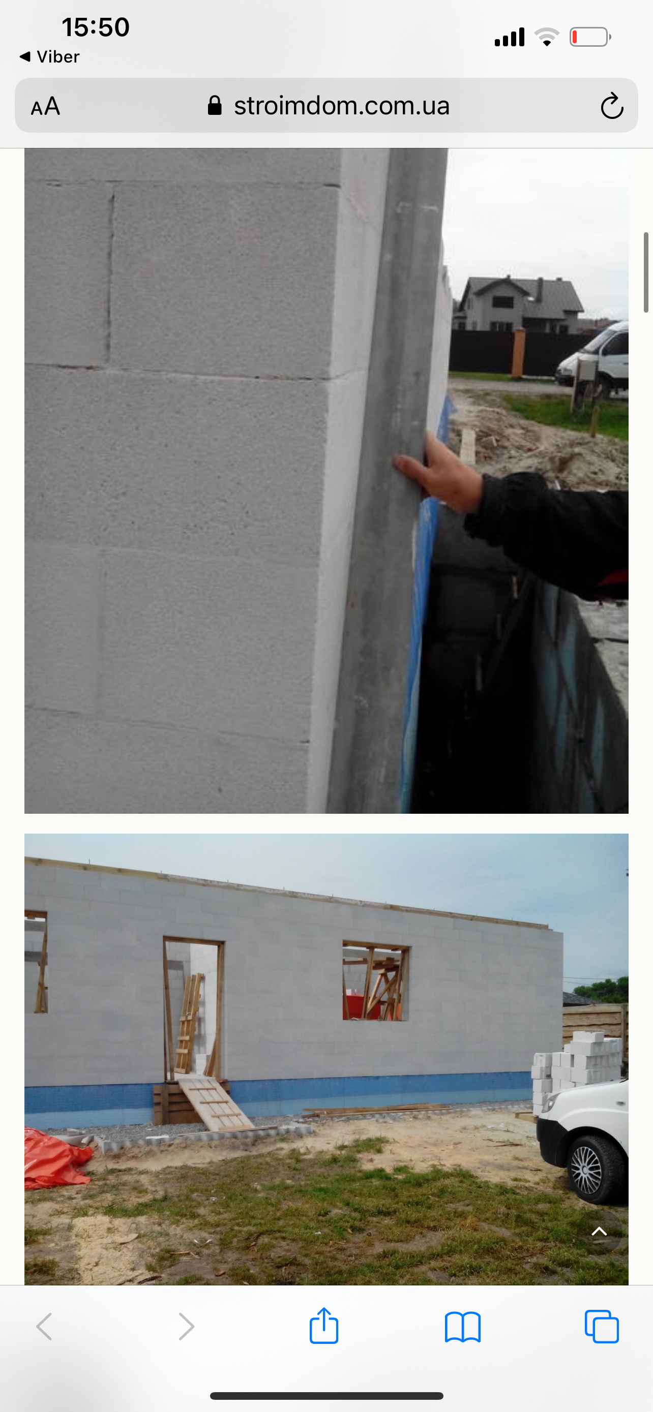

K8rink@mail.ru Опубліковано: 10 серпня 2021 Автор Поділитись Опубліковано: 10 серпня 2021 10 минут назад, Сергей НСТ сказал: В таком случае вопрос по качеству кладки слегка неуместен. Я не строитель и не разбираюсь в конструктиве, но точно вижу что наша кладка очень далека от, например, этой из соседней темы: Посилання на коментар Поділитися на інших сайтах More sharing options...
K8rink@mail.ru Опубліковано: 10 серпня 2021 Автор Поділитись Опубліковано: 10 серпня 2021 31 минуту назад, shneider_vova сказал: Имхо, если допускаются такие армопояса, то и кладка в нормальном состоянии. Тем более авторский надзор к качеству кладки вопросов не имеет. криминала вроде нет, обычный колхоз строй, но за 1500 грн/м3 - это, конечно, слабовато исполнено Спасибо за ответ, если не сложно - уточните, пожалуйста, что не так с армопоясами. Я далекий от строительства человек, мы полностью доверились архитектору и прорабу Посилання на коментар Поділитися на інших сайтах More sharing options...

MAESTRO DNEPR Опубліковано: 10 серпня 2021 Поділитись Опубліковано: 10 серпня 2021 8 минут назад, K8rink@mail.ru сказал: мы полностью доверились архитектору и прорабу Само слово "армопояс" говорит обо всём... это должен быть пояс из армированного бетона... но никак не из кирпича. А они явно друзья, да? ...и архитектор в своё время посоветовал Вам этого прораба? А что входит в 1500гр? О чём Вы с ними договаривались? 2 Посилання на коментар Поділитися на інших сайтах More sharing options...
K8rink@mail.ru Опубліковано: 10 серпня 2021 Автор Поділитись Опубліковано: 10 серпня 2021 1 минуту назад, MAESTRO DNEPR сказал: Само слово "армопояс" говорит обо всём... это должен быть пояс из армированного бетона... но никак не из кирпича. А они явно друзья, да? ...и архитектор в своё время посоветовал Вам этого прораба? А что входит в 1500гр? О чём Вы с ними договаривались? Да, прораб человек архитектора. Кто ещё должен контроллировать стройку, чтоб все было нормально? Армированный бетон использован, но также есть участки где под ним ещё и кирпичный ряд. Возможно это называется как-то иначе 1 Посилання на коментар Поділитися на інших сайтах More sharing options...
K8rink@mail.ru Опубліковано: 10 серпня 2021 Автор Поділитись Опубліковано: 10 серпня 2021 10 минут назад, MAESTRO DNEPR сказал: Само слово "армопояс" говорит обо всём... это должен быть пояс из армированного бетона... но никак не из кирпича. А они явно друзья, да? ...и архитектор в своё время посоветовал Вам этого прораба? А что входит в 1500гр? О чём Вы с ними договаривались? 1500 грн это работа именно по укладке газоблока, много раз было оговорено, что работа должна быть сделана идеально Посилання на коментар Поділитися на інших сайтах More sharing options...
MAESTRO DNEPR Опубліковано: 10 серпня 2021 Поділитись Опубліковано: 10 серпня 2021 9 минут назад, K8rink@mail.ru сказал: Армированный бетон использован, но также есть участки где под ним ещё и кирпичный ряд. Ну исполнение на троечку. Зачем там нужен кирпичный ряд не ясно. Газоблок в перемешку с кирпичом на крыше тулят, чтоб не было остатков... по-колхозному. 2 Посилання на коментар Поділитися на інших сайтах More sharing options...

Сергей НСТ Опубліковано: 10 серпня 2021 Поділитись Опубліковано: 10 серпня 2021 6 минут назад, K8rink@mail.ru сказал: Четкие критерии оговаривались - идеальное исполнение работ Представления об идеальности у всех очень разные. Есть СНиП 3.03.01-87 в котором со страницы 110 описаны правила приемки каменных конструкций gostrf.com/normadata/1/4294854/4294854672.pdf Вам обещали выполнение работ в соответствии с этим документом? 1 Посилання на коментар Поділитися на інших сайтах More sharing options...
Сергей НСТ Опубліковано: 10 серпня 2021 Поділитись Опубліковано: 10 серпня 2021 43 минуты назад, K8rink@mail.ru сказал: точно вижу что наша кладка очень далека от, например, этой Так и каменщики у Вас наверняка не те же, правда? Всегда удивляюсь людям, которые отдают работу каким-то рагулям, не ознакомившись предварительно с готовыми примерами их деятельности. Если у Вас архитектор осуществляет авторский надзор, то с него и спрашивайте. Не оплачивайте работу, пока всё не будет приведено в соответствие с требованиями по качеству кладочных работ. С прорабом можно вообще не общаться, он уже не признает своих косяков. Советовал его архитектор, с ним и обсуждайте проблемы. А если бы это была просто дикая бригада, то ничего по сути предъявить им нельзя было бы. 2 Посилання на коментар Поділитися на інших сайтах More sharing options...
Сергей НСТ Опубліковано: 10 серпня 2021 Поділитись Опубліковано: 10 серпня 2021 (змінено) 43 минуты назад, K8rink@mail.ru сказал: А то что в итоге получила думаю, что заявленных денег не стоит. Как вы думаете? Я думаю, что если Вы договаривались на словах, без указания требований ДБН и действующих СНиПов, то нужно было зафиксировать свои пожелания и их согласие под таким фото ) Но опять же, это работает с дкими бригадами. Показали картинку - Хочу не хуже чем это! Ударили по рукам, и потом есть на что ссылаться. Но если стройку ведет цельный архитектор, то я выжал бы из него всё до каждой запятой из СНиП ) Но и учтите, что сколы блоков и не очень ровная их укладка один над другим, к качеству кладки в целом отношения не имеют. Измерения производятся на стене в целом, т.е. проверяются отклонения всей стены по вертикали, по горизонтали, положение в плане, а не отдельного блока или кирпича. Змінено 10 серпня 2021 користувачем Сергей НСТ 3 Посилання на коментар Поділитися на інших сайтах More sharing options...
