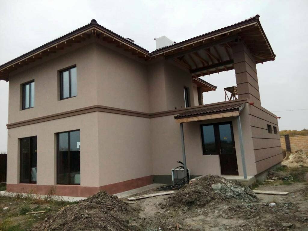

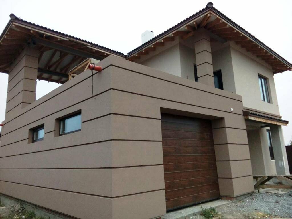

MAESTRO DNEPR Опубліковано: 10 серпня 2021 Поділитись Опубліковано: 10 серпня 2021 Террасы бывают разные. Мы несколько лет тому назад из двух проектов Муратора и одного Z500 сделали свой проект, с частично крытой террасой над гаражом. Получилось шикарно. 1 Посилання на коментар Поділитися на інших сайтах More sharing options...
