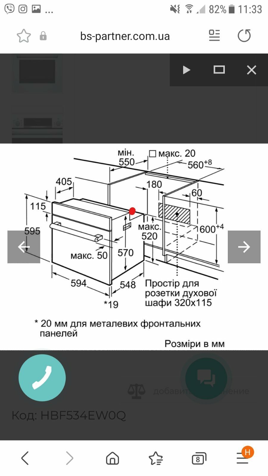

Подключение духовки Бош , помогите с розеткой .
Дульсинея
460278928_Inked_viber_2021-08-04_11-35-49-682_LI.thumb.jpg.c40da6744136f7a3ff7bc4dd3fb5431b.jpgПодключение розетки вот по инструкции внизу , у меня розетка выведена , там где красная точка ( вернее кабель с углублением под розетку)  Сверху будет индукция , с отдельным кабелем . Возможно так подключить духовку ? Чем это опасно?

Ничем не опасно, т.к. на заводской схеме отображено теоретическое место расположения розетки, ибо в этом месте из корпуса духовки выходит кабель.
У меня розетка отнесена на ~ 30 см влево от корпуса и ~ на столько же вверх. 5 лет - полет нормальный. Важно кабель к розетке подвести 3х2,5, как минимум.
