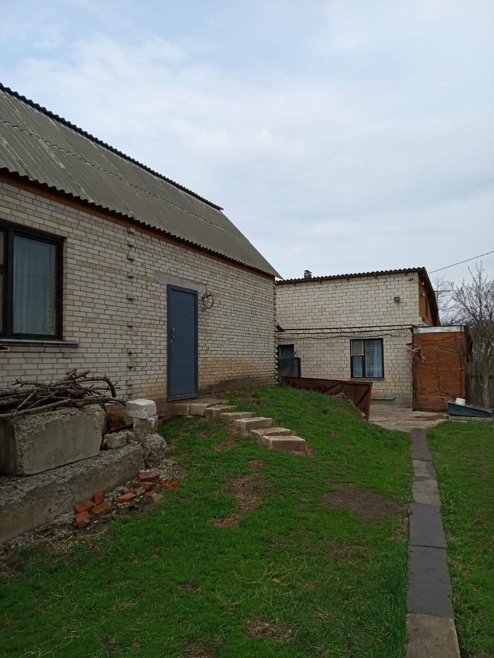

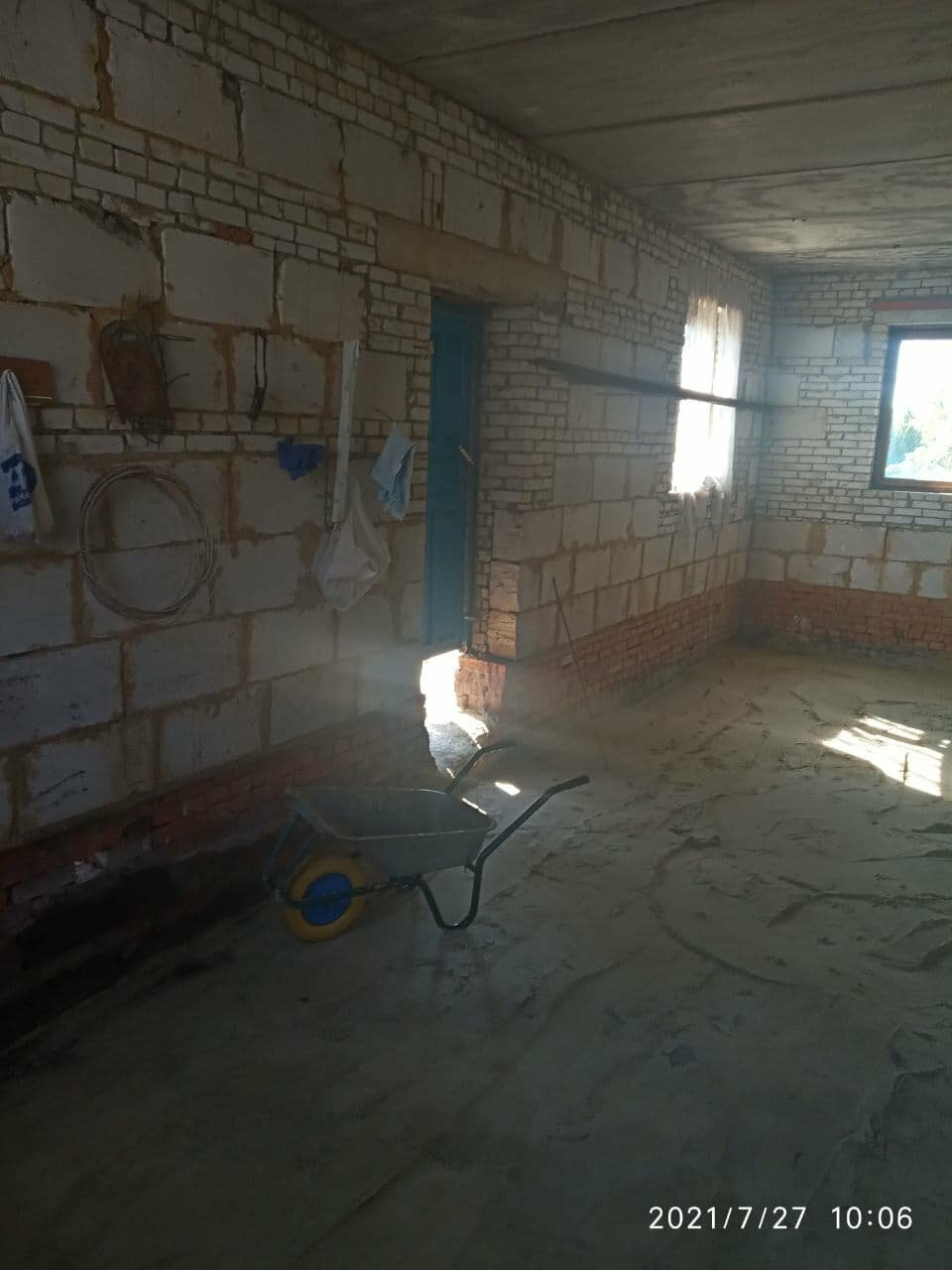

Решил создать новую тему в правильном разделе в продолжении темы о планировке в надежде на подсказки и помощь :)
Одноэтажный недострой с времянкой-флигелем, в котором годами и жили хозяева. Во время стройки это был одинокий домик в поле, теперь тут нормальная полностью застроенная улица. На фоне моднявых особняков в пару этажей этот дом из силикатного кирпича выглядит как собачья будка :)
На сей момент определились с планировкой, вывезли около 40-50 кубов мусора, которым был заполнен высоченный цоколь и завозим/трамбуем песок.
photo_2021-07-28_14-54-50.jpg photo_2021-07-28_14-54-54.jpg photo_2021-07-19_17-22-24 (2).jpg
Змінено користувачем AndryG

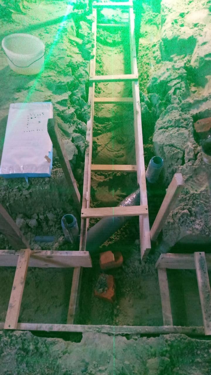

Канализация пройдет вдоль восточной стены.
photo_2021-07-28_14-55-01.thumb.jpg.74c6edcd5c938fad12de07710bfac277.jpg Глубину решил подобрать, чтобы магистральная труба улеглась под фундамент перегородок и полуметровых вертикальных труб было достаточно для выхода на уровень чистого пола.
Основную трубу планирую прицепить хомутами на стену. Вести с нужным уклоном до угла (дальний на фото), а там сделать вертикальный водопад с 2х45 углами, чуть больше метра выходит, до уровня -50см земли на улице.

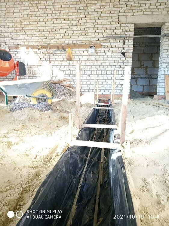

Фундамент для перегородок в полкирпича. Насмотрелся разного. После видосиков Терехова остановился на варианте залить в песок фундамент шириной 30, глубиной.... наверное, тоже 30см. В нижней части положить пару прутьев арматуры.
Встречал вариант с опорой на фундамент (в фундаменте вырубывается дырка 30*30*20, туда арматура ставится и заливается бетон) - получается ЖБ балка, которая опирается на фундамент. Решил не заморачиваться. Зря я что-ли песок трамбую :)
Верхний уровень вровень с песком, чтобы при укладке ЭППС не было ступенек.
Буду рад замечаниям, подсказкам и просто подтверждению, что решение верное :)

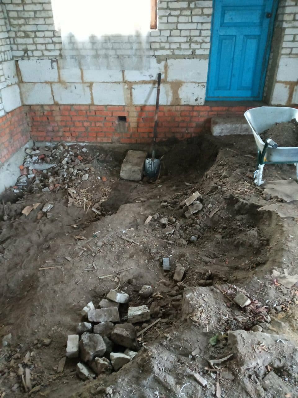

Дырка в цоколе под дверями будет заложена. Вырубил, чтобы мусор было легче вывозить.

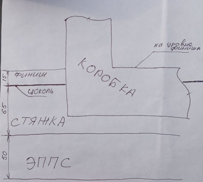

Как я понимаю, чтобы поставить входные двери, нужен проем 2100: 2050 выше ноля (финиш пола) и 50 ниже ноля (чтобы не было порожка). Это верный подсчет?
Думали песок довести до цоколя, но тогда от финиша до верхней перемычки остается 2100 - 130 = 1970. Это очень мало - порог двери при окажется ниже ноля.
Решили пирог опустить до "верх чистовой на уровне гидроизоляции". Так на коробку двери вверх будет 2085, а вниз сниму один слой кирпича цоколя - для коробки будет 75мм.
Подскажите, пжлст, правильность решения и что стоит предпринять при таком уровне пирога пола? Достаточно ли будет демпферной ленты для разрыва "гидромостика" торец стяжки - цоколь или стоит заморочиться битумной обмазкой цоколя внутри или еще что.

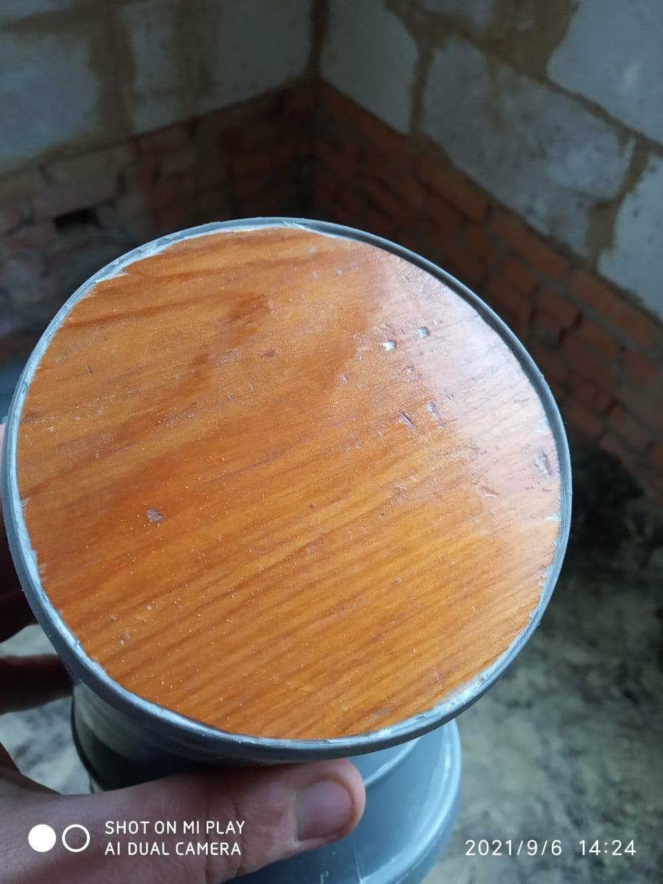

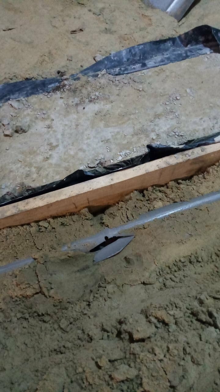

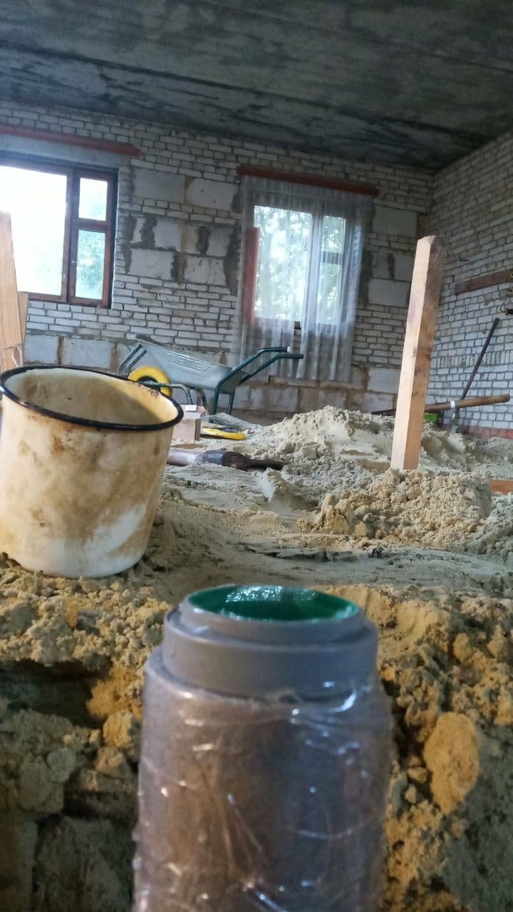

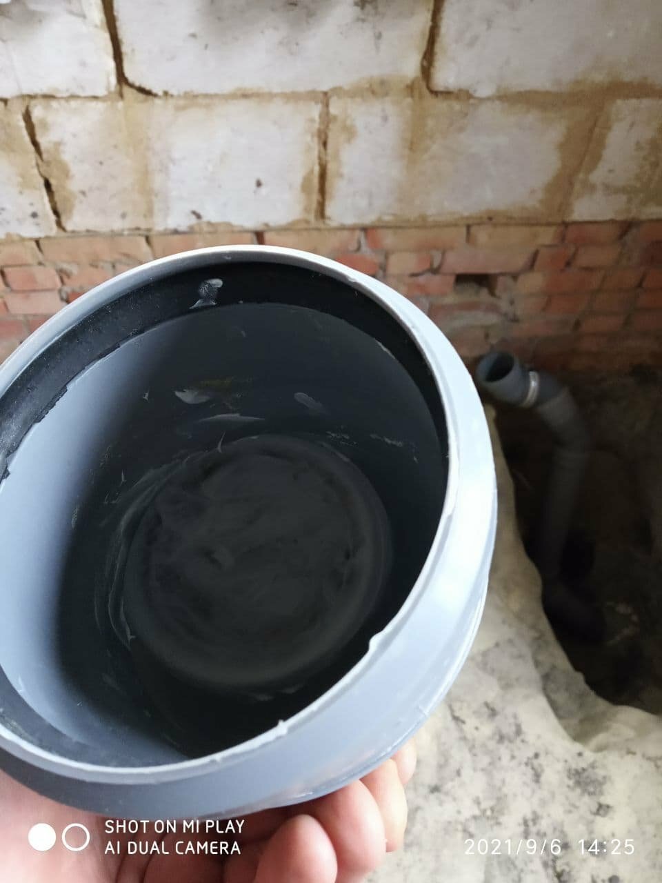

Для испытания канализации нужно закрыть выходное отверстие на 110 трубе. Блин, как!? Полиэтилен с хомутом, изделие из аптеки - всё протекает и не держит метр водяного столба. Покупать муфту (туда можно стандартную заглушку поставить) только для испытания не хочется. Поделитесь, пжлст, опытом.
Так и не определился толком с уровнем пола из-за дверного проема из пред. поста :( Дверной блок, например, 890х2090.
Вверху нужно положить слой эппс(хорошо бы 50мм), пена 10мм, затем коробка (примерно 40мм) равно 100мм. Получается порог будет на уровне гидроизоляции и нижнюю часть коробки придется прятать в цоколь. Я верно считаю ?
Как компромисс я решил верх стяжки положить по уровню гидроизоляции, чистый пол +15мм. Порог на уровне пола. Для полотна двери, верха коробки  и утеплителя остается 2085мм.
Что скажете?
Я бы попробовал мячик подходящего размера, камеру от волейбольного мяча засунуть, накачать и запереть.
вариантов масса из всего, что у вас в наличии под рукой.

Пусть входная дверь будет выше чистового пола, чтобы вода снаружи не затекала в дом. И ЭППС можно кинуть не 50мм, а скажем 30-40мм, если пол неровный, чтобы стяжка не вышла меньше 60мм
Если я правильно насчитал... у меня дверь (с некоторым утеплением) еле влазит в проем. Чистый пол выше порога не поставишь, а значит стяжка и ЭППС ныряют ниже гидроизоляции цоколя.
Придумал затычку для трубы - в колено запихнул на силиконе деревянный кружок и уже этой заглушкой заткнул трубу. Залил сегодня... теперь бы заморозков ночью не было )))

Закончил канализацию, песок на подходе. Решил. пока есть еще тепло, залить фундаменты под перегородки. 300х250 с двумя плетями арматуры в нижней трети. Провозился с гильзой для канализации и срезал ее нафиг - буду городить с фанеры туннель :)

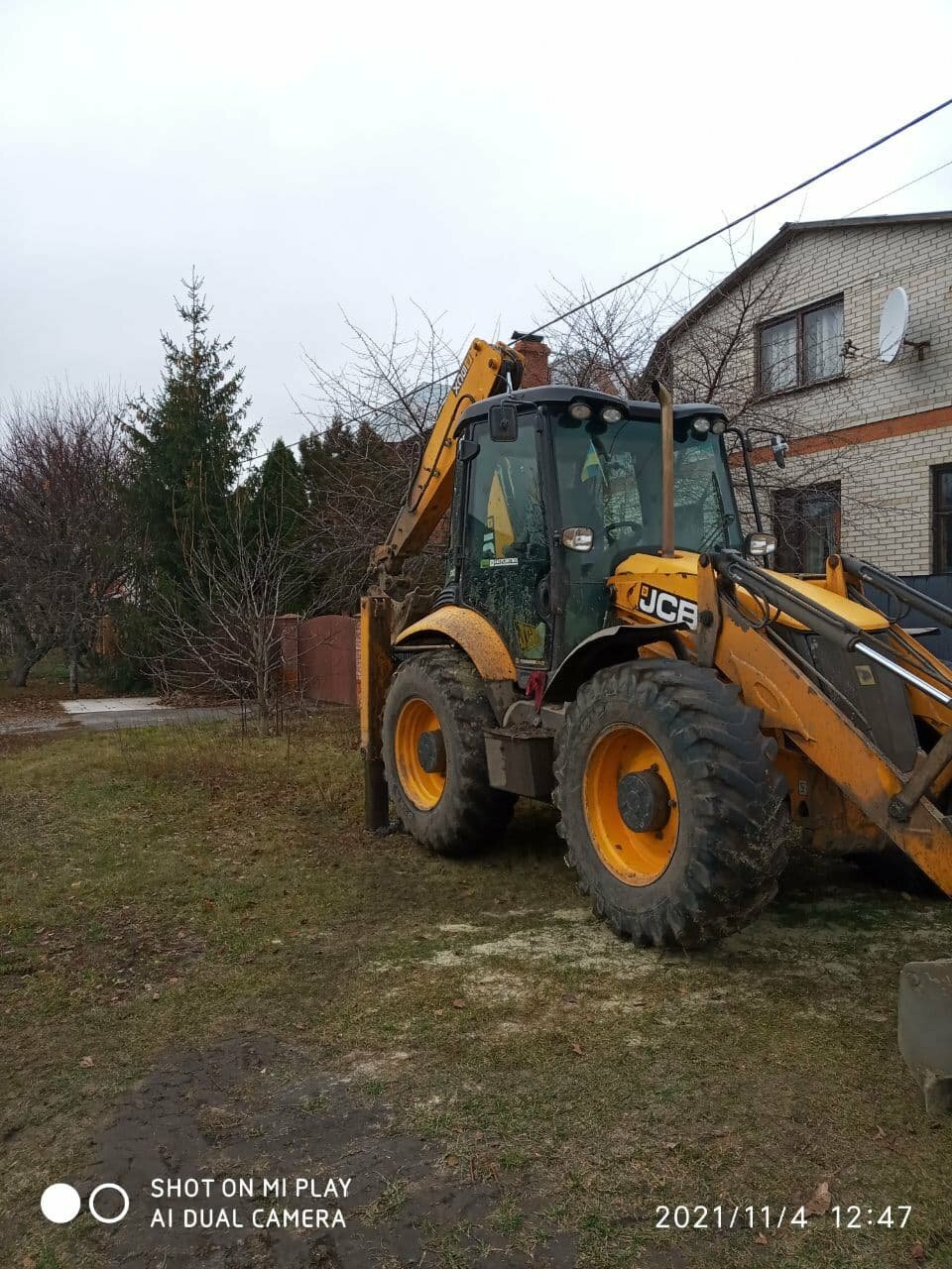

После экскаватора, который сегодня выкопал септик и траншею на воду, от зеленой полянки перед домом из фотки первого сообщения остались лишь воспоминания :)
Шустрый паренек за чудо-агрегатом быстренько выкопал две ямы - вспомнился Форест Гамп - главное вовремя остановить. Минимально-возможная ширина в почти три метра добавила расходов на щебень. Будет больше поле фильтрации.
Кольца планировал поставить на следующий день, предварительно выровнять там все, геотекстиль повесить, щебень под низ и т.п.. Экскаваторщик сказал, что это фсе фигня и ща мы всё сделаем и закопаем. Носился на своем монстре вокруг дома как ураган. Засыпал песок на дно первой ямы, перенес щебень со двора во вторую. Тут и кольца подъехали. Он и половину колец поставил, закопал первую яму по крышку. Четыре часа и 3700 грн.
На "кольца сегодня" готов не был, налички (два метровых + две полторашки с дном + крышки = 11500,00 ) не имелось под рукой. До этого я телефон конторе обрывал "когда трактор будет" , теперь они мне будут "где расчет за кольца" :)
По двору была проложена дорожка бетонная. Думал я, что бетонная, прорезал в ней болгаркой резы, чтобы она треснула, где нужно было копать. Стал ковш поднимать её - оказалось, что это плиты перекрытия заботливо порезаны 40см в ширину и выложены тропинкой к дому. Зачетно люди строили.
вор теперь выглядит, как декорации к фильму-катастрофе, хотя сама траншея и узенькая и аккуратная.
Ну, и, конечно, все окружающие выказали "некоторое удивление" способом выполнения и масштабом работ. Тракторист сказал, что много он их перекопал, но такого исполнения не встречал. И никто так с кольцами не заморачивался. А чего там заморачиваться, если под лазерный уровень легче выровнять глубину обоих ям :)

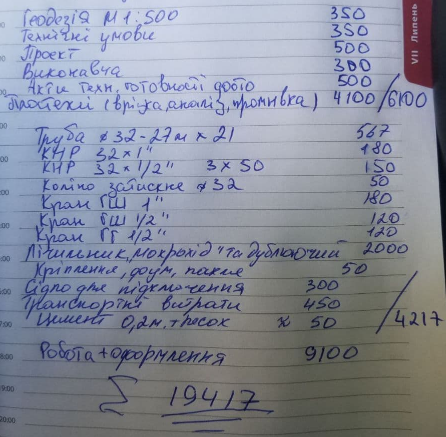

Вчера дяденька из фирмы-подключалки с огромной кувалдой подключил водопровод: пробил 4-5 метров со двора до колодца, кинули трубу в траншею и подключили счетчик. Почти 11 тысяч. Жесть.
Итого септик получился два кольца по 1,5м + два по 1м + 8 кубов щебня 5-25. Между камерами почти два метра расстояние.
Осталось сделать оголовки и всё засыпать.
Общая сумма получилась около 50к + 500$ за согласие на подключение к кооперативной трубе.
Примерно столько предлагал летом один из ФОПиков - на картинках его калькуляции.
В моем случае пришлось поупираться, зато септик со щебнем и куча времени на свежем воздухе :)

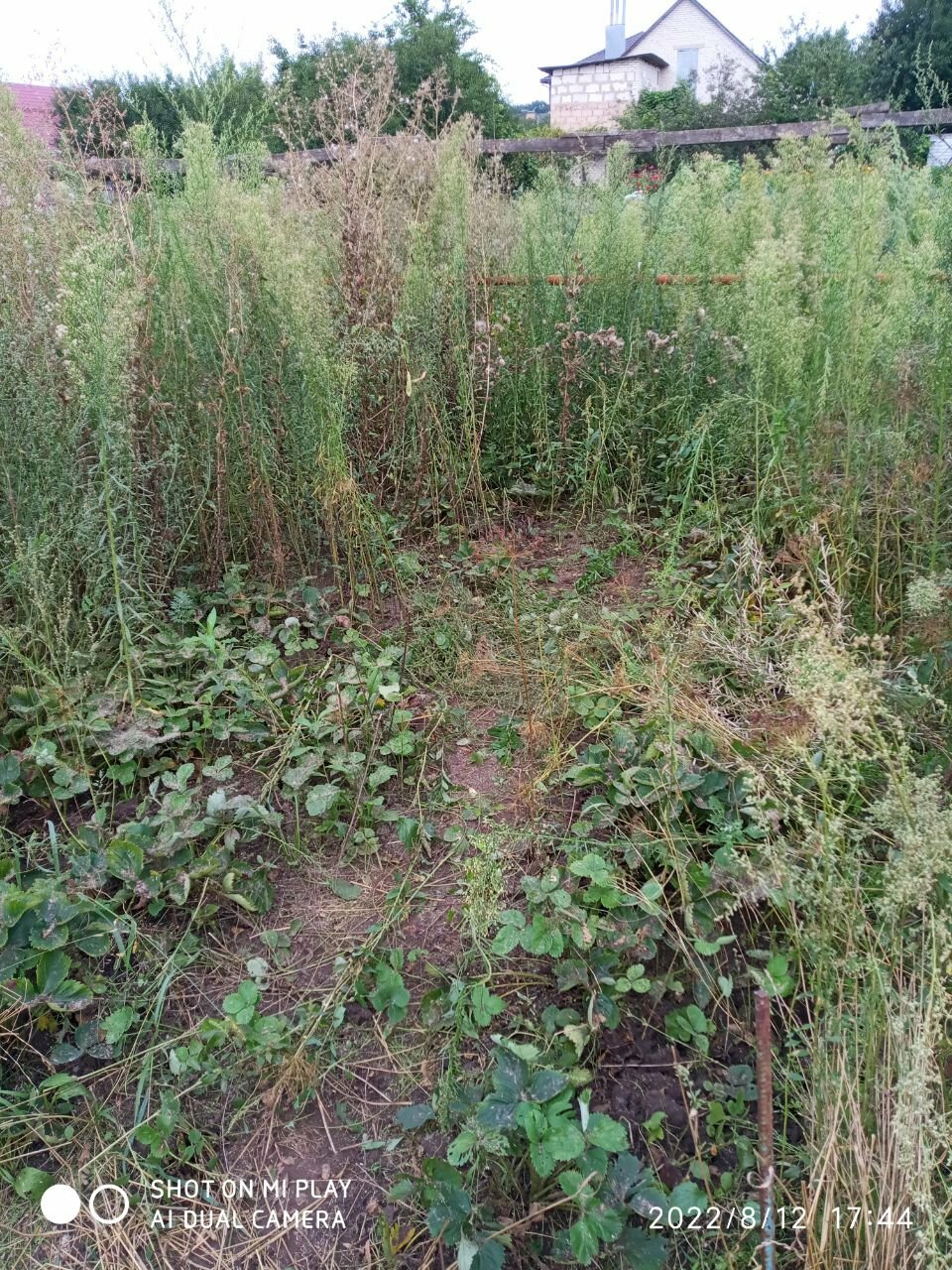

Двохметрова суцільна жива огорожа. Я відразу і не зрозумів, коли сусід потягнув мене до себе у двір: "Пішли я покажу тобі твій город". У двір зайти виявилося доволі складно.
Відчуваєш себе справжнім археологом. Ось відкопав грядочки полуниці. Ще десь є малина...

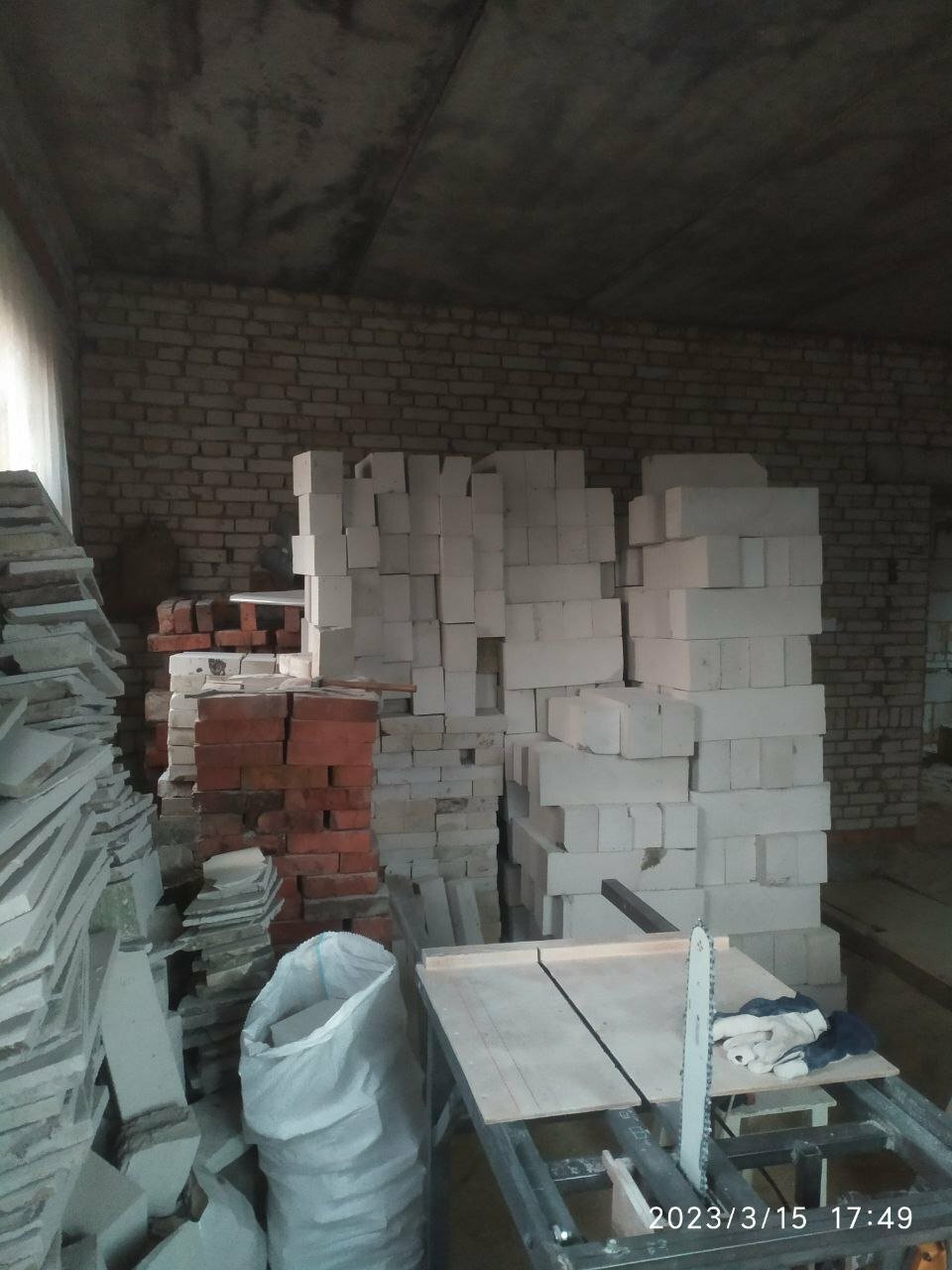

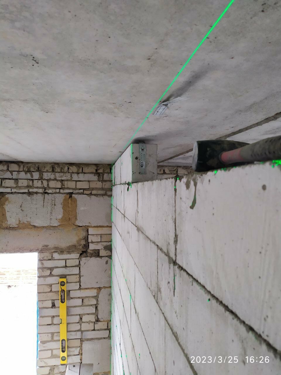

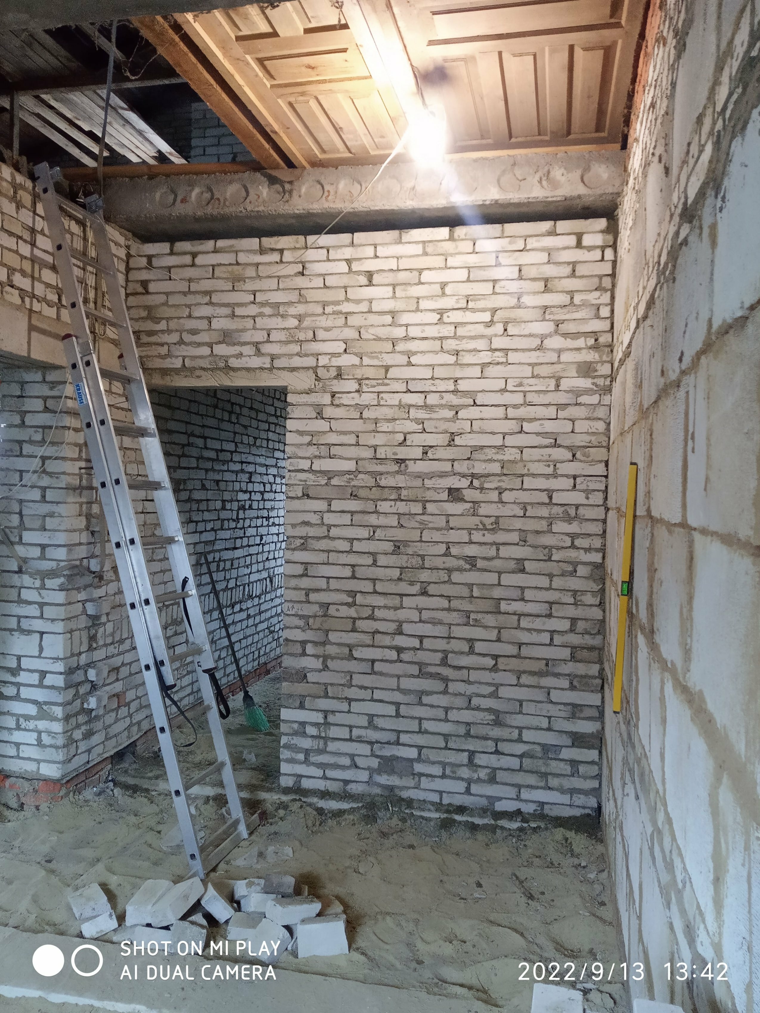

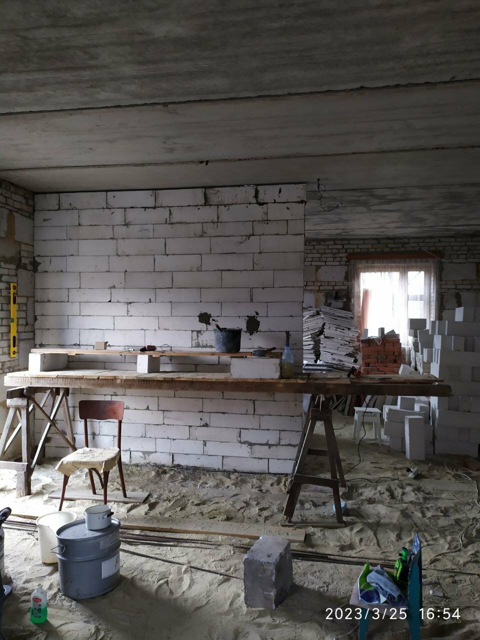

Первый опыт кирпичной кладки. Без лазера, конечно же, ничего бы не получилось вовсе. А так вполне себе стоит и не падает :)
На месте фундамента на фотке уже стоит и второй перестенок.

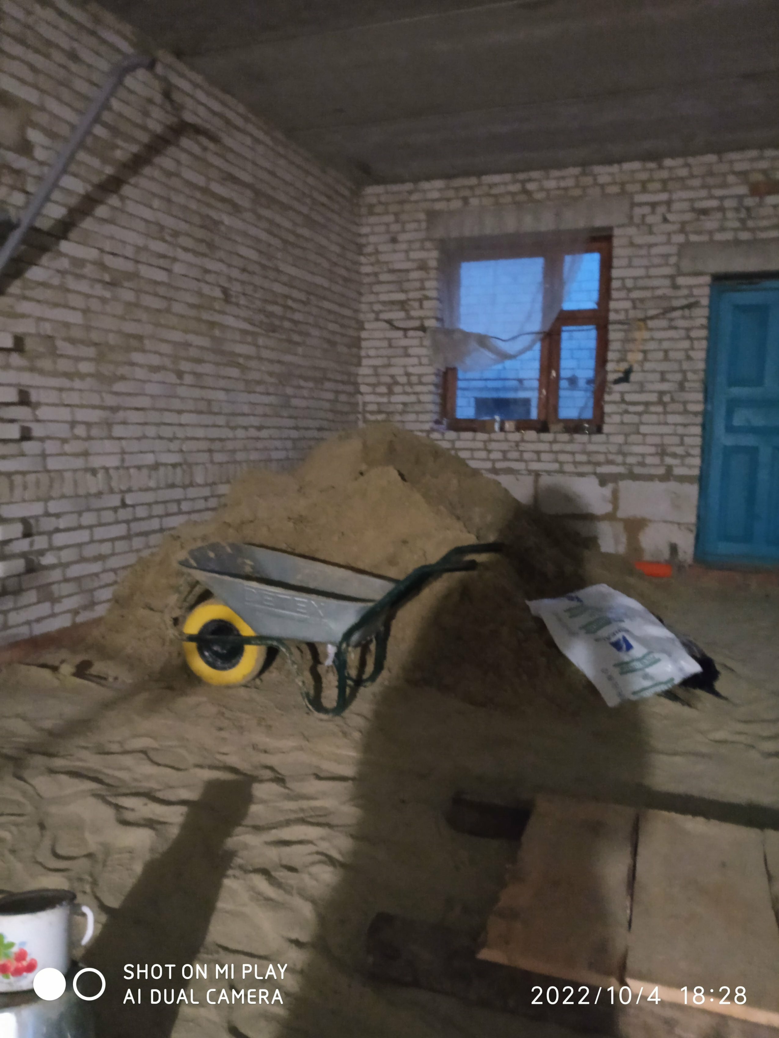

Занес под крышу оставшийся песок.
После десятка трех тачек с недоумением смотрел  вниз под ноги. Там метр с небольшим песка.
Спина переспросила, КТО и КАК это сделал?

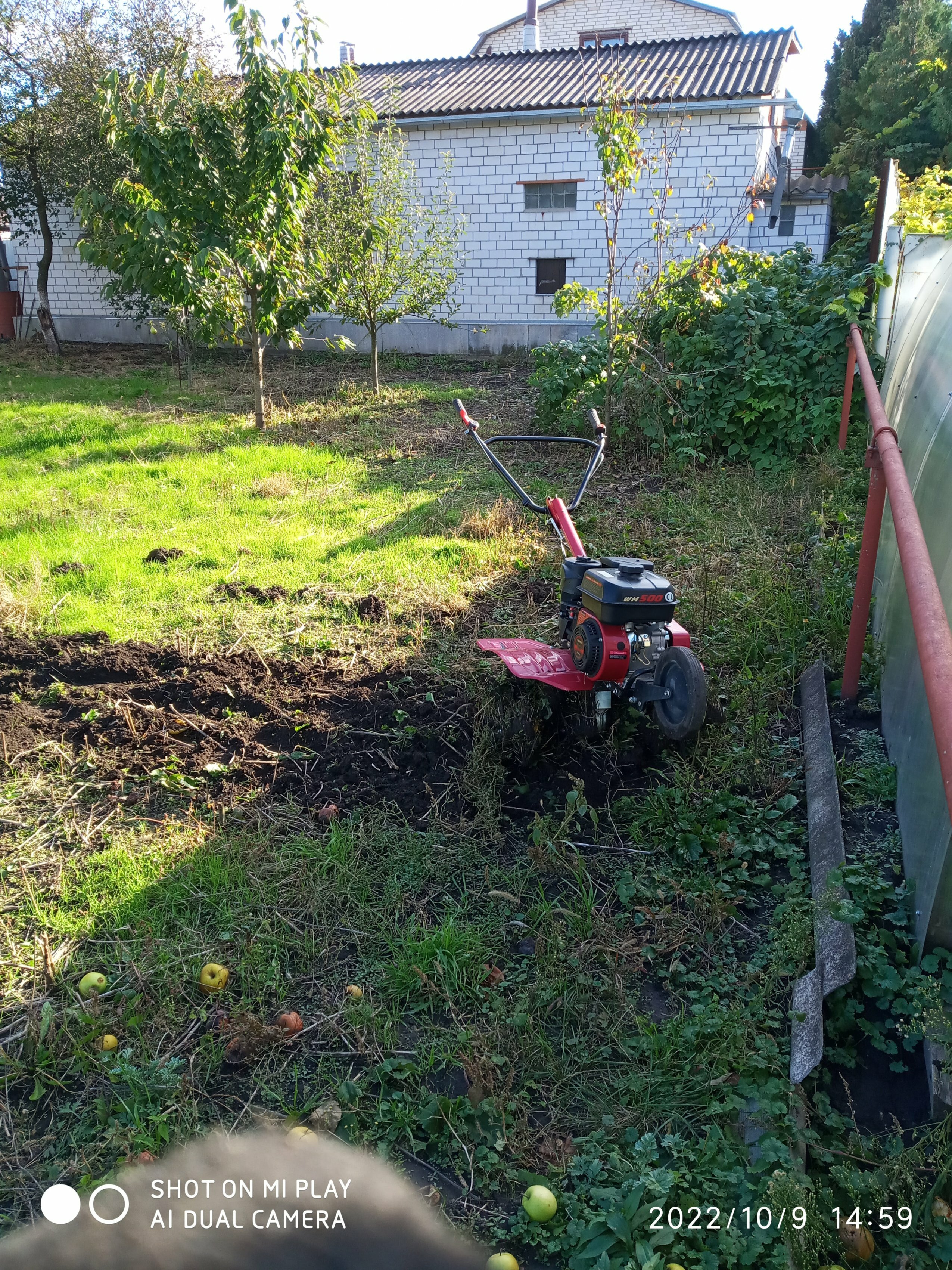

Завел себе коника. Выбрал между дождями сухой день, хоть какось перебил землю, посеял горчицу, но нифига уже не выросло.
Спина промолчала, но спать пару дней не давала.

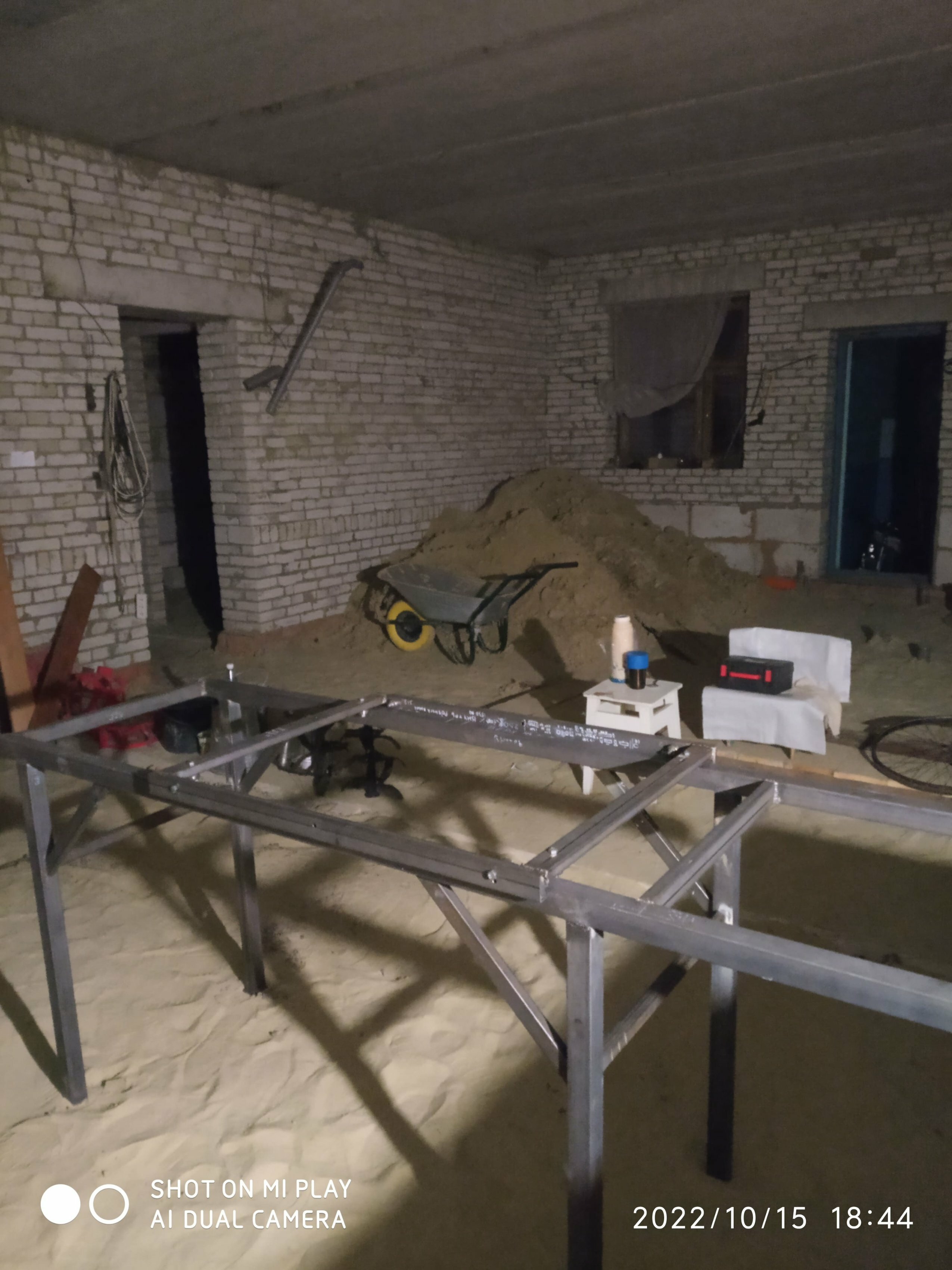

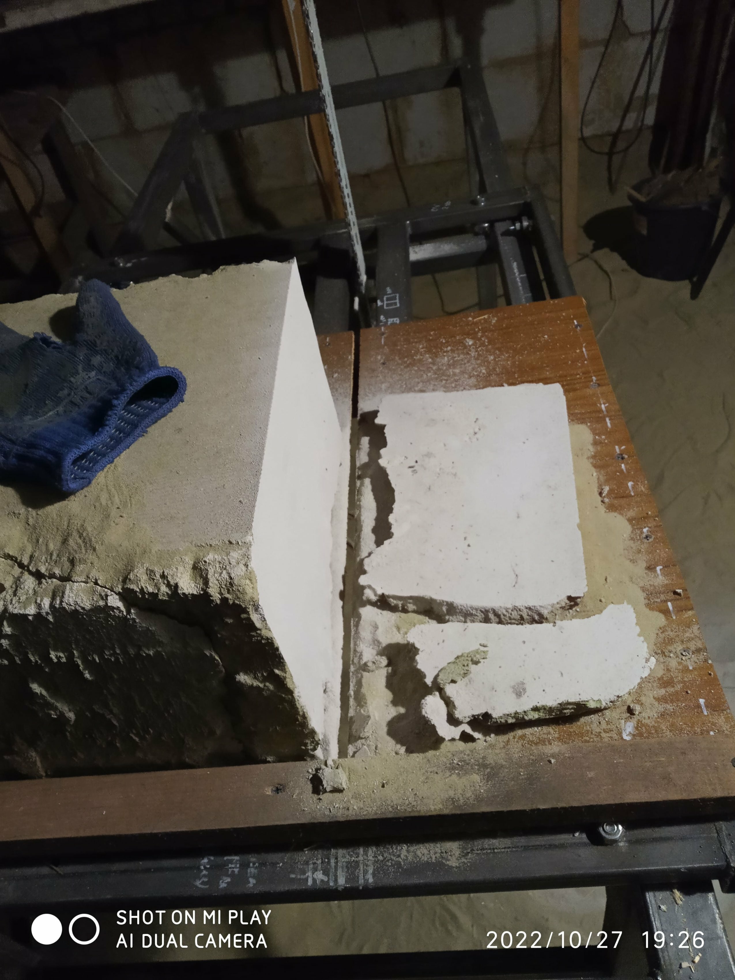

Еще купил сварку. С возрастом меняется лишь цена игрушек :)
Ну а как в хозяйстве без сварки? Хотя, такая себе отмазка.
Будем из старого и битого пеноблока делать красивый и ровный пеноблок :)

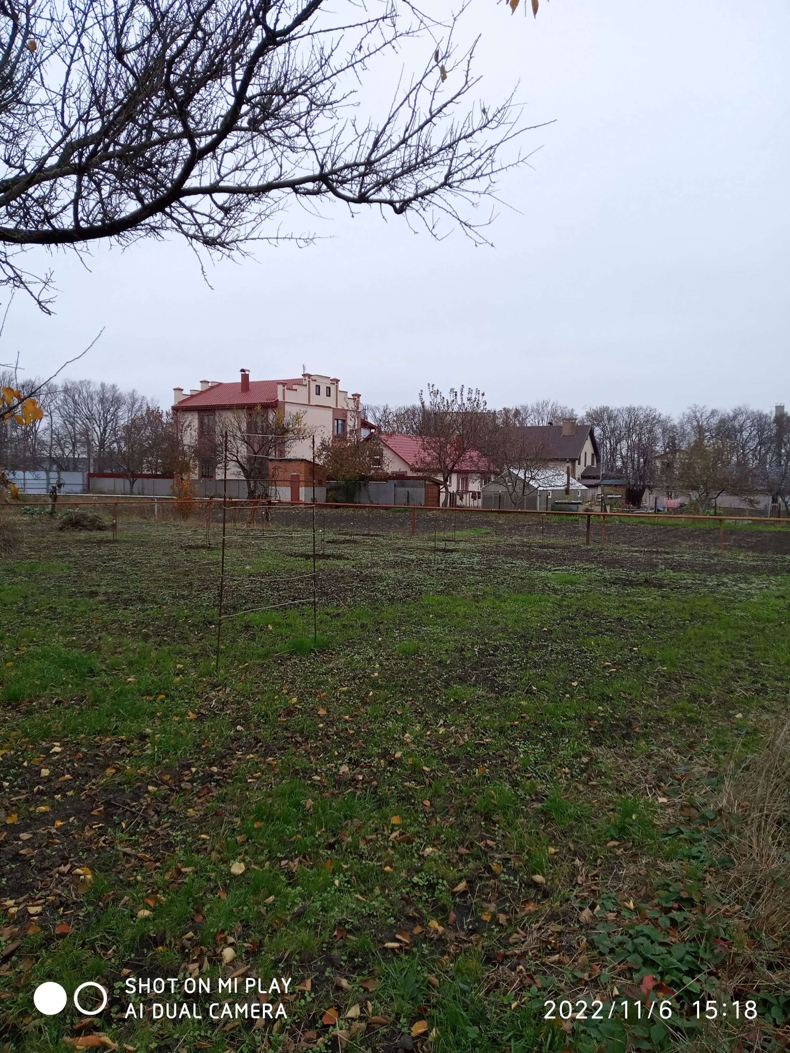

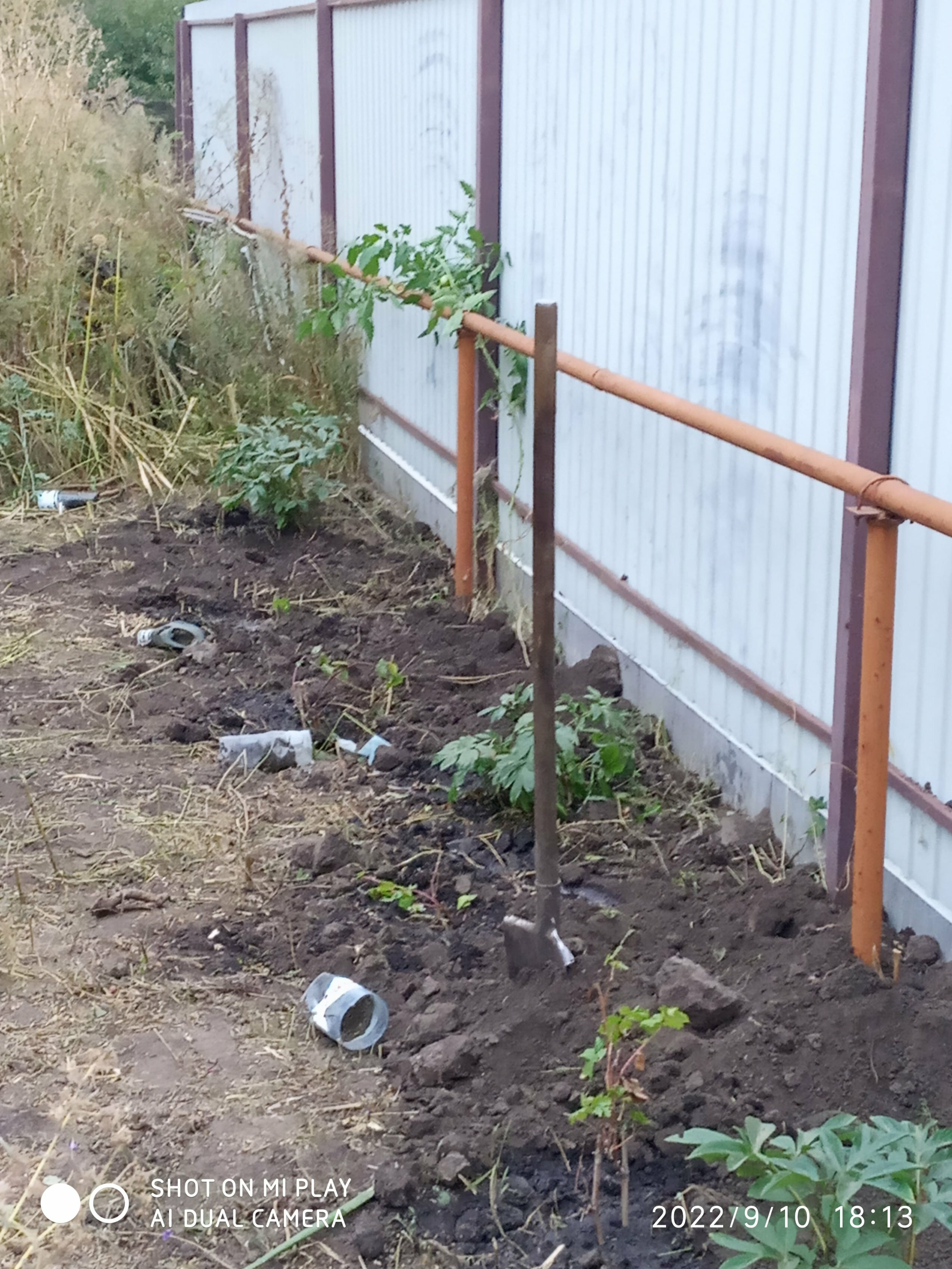

Посадил сад!
Вы его не видите, но он там есть :) Три ряда по 5 шахматкой, чтобы меньше слушать соседкую вечногавкающую псину.
Начитался про сопревшие к весне побеги и решил не укутывать. Или может с арматуры поставить треугольник вокруг и агроволокном обмотать от наледи? Или не заморачиваться: кум посадил сотню вишен - ни одна не замерзла.  Думал вокруг уложить по 10 см сухой травы, коей у меня два стога гниет/сохнет :) А если мыши придут в теплое местечко, а их тут немеряно, и сожрут все корни?

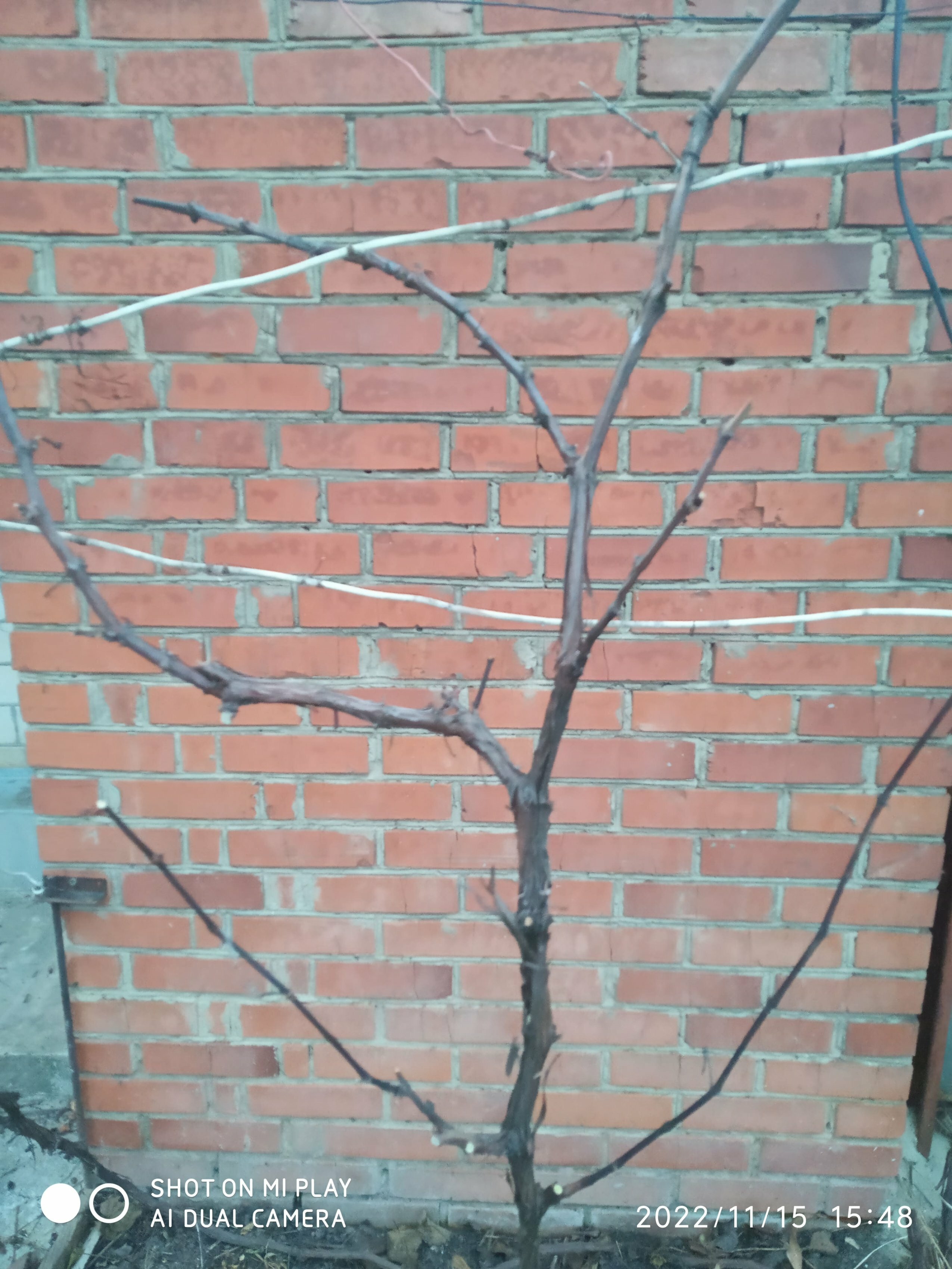

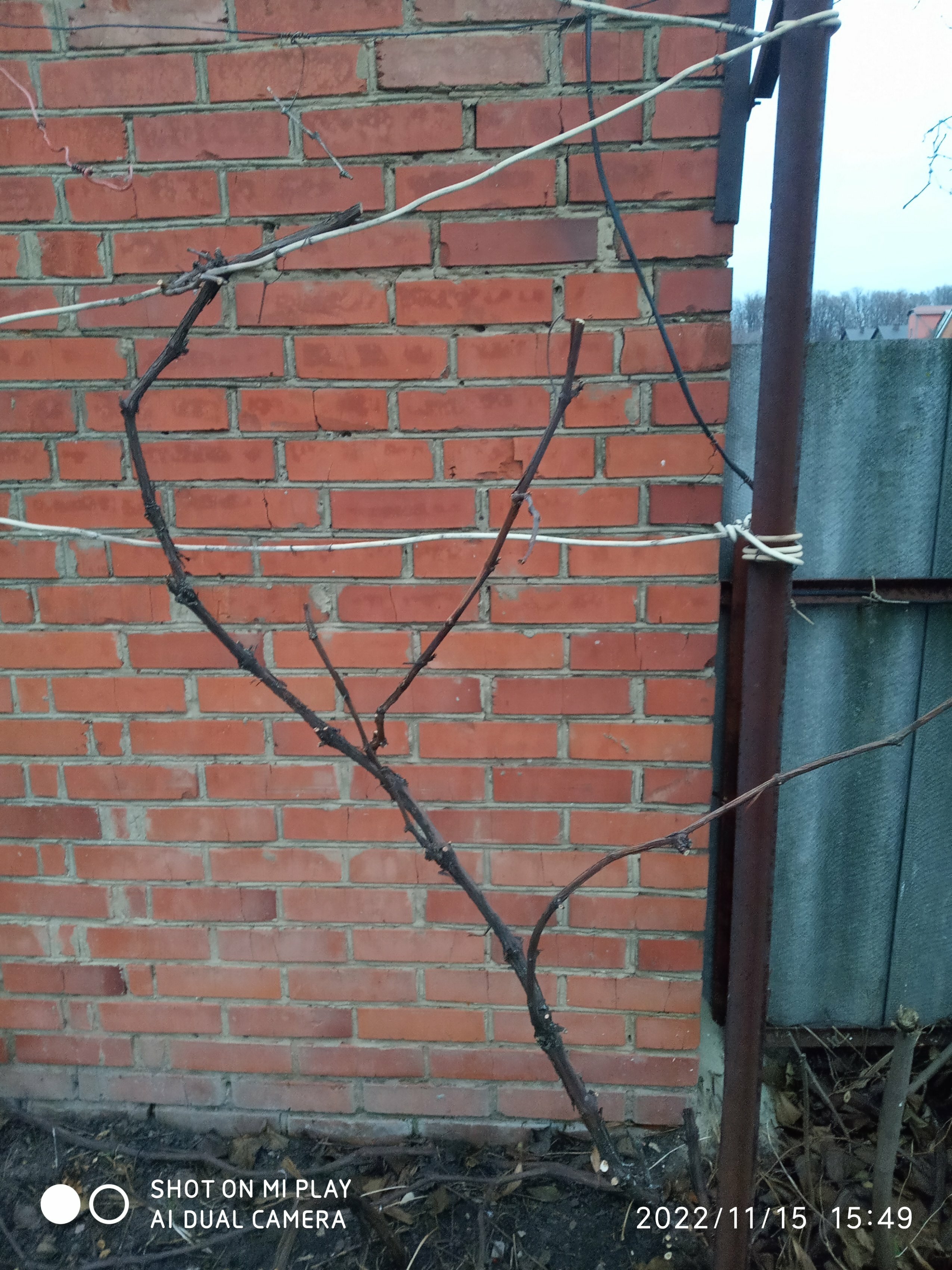

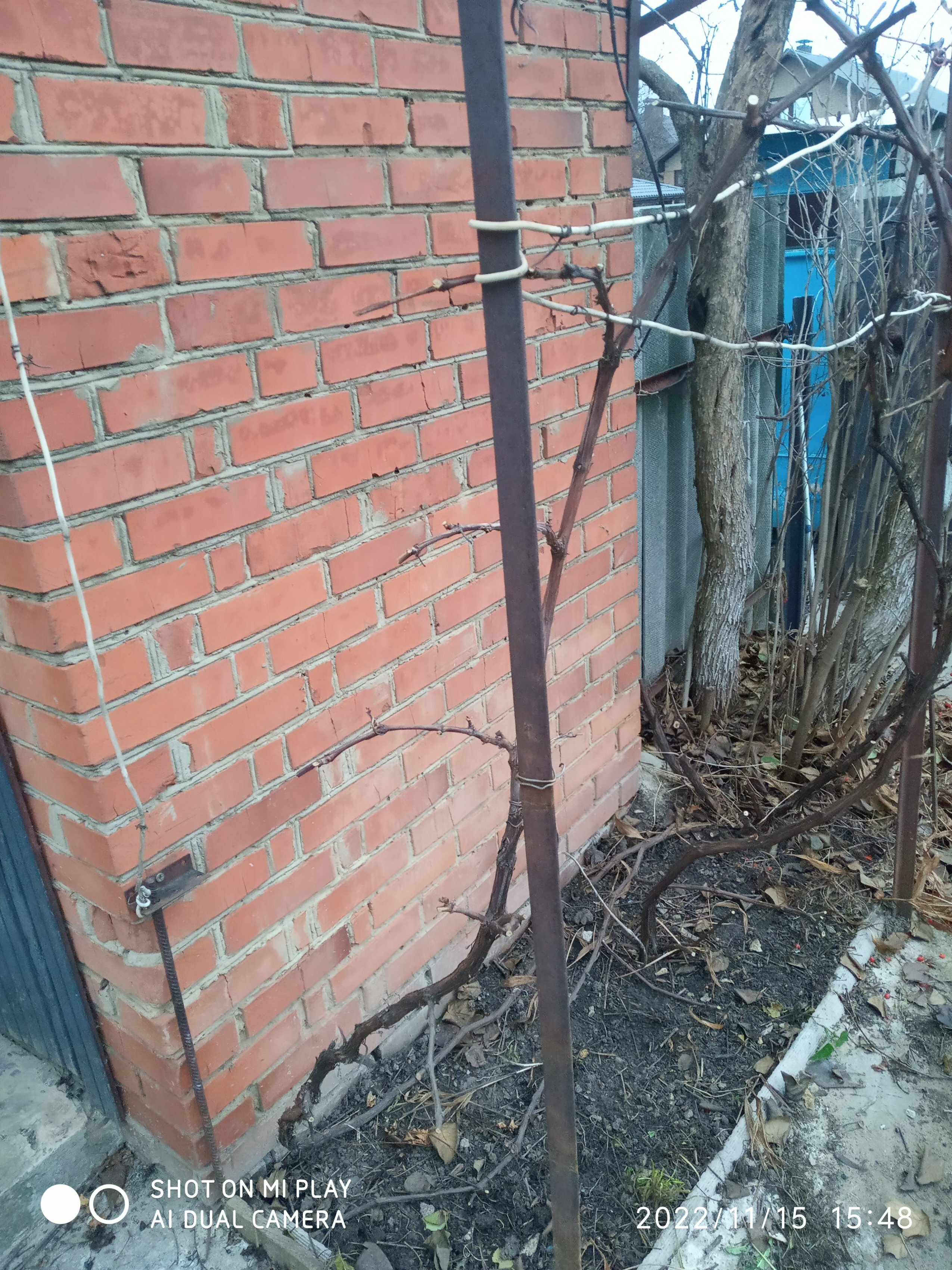

Дошли руки до старого винограда на пятачке у погреба. Куча лозы с карандаш толщиной и десятки гроздей по несколько ягод.
Интернет рассказывает про обрезки молодых сформированных кустиков и то фиг поймешь с этими замещениями и какой там круговор лозы на кусту. А что с этим делать - вообще ума не приложу. Его теперь можно попробовать и укрыть. Надо шось дорешать с ним, пока морозы не пришли.
IMG_20221115_154822.thumb.jpg.88caf9fbf47fdf51fefd5f30beae6f49.jpgIMG_20221115_154844.thumb.jpg.9f8ae6df274fc1e4b49293e76c35880a.jpgIMG_20221115_154906.thumb.jpg.3c0e85a5bf49ce1edbc38898f9cbc209.jpg

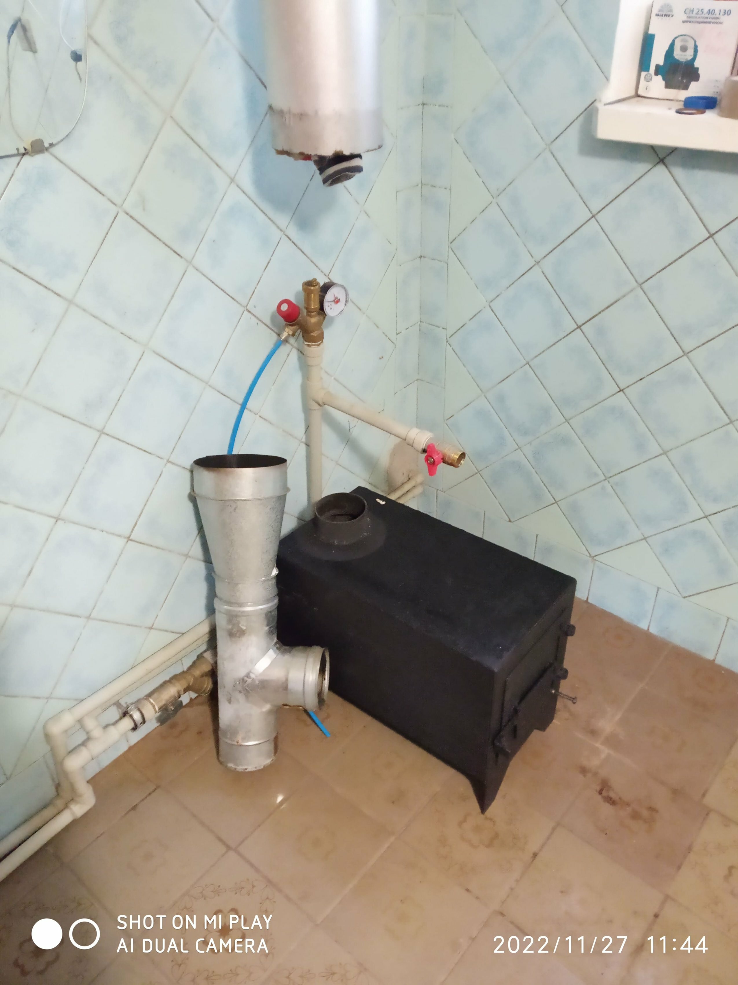

Выбросил напольный газовый котел. Еще грубка есть. Тоже труба течет. Тоже надо будет вынести - ее пока разогреешь, то уже и домой пора ехать. Еще и дымит постоянно.
Жить тут никто не собирается, топить газом постоянно дорого и нет смысла, а с перебоями света и нереально (циркуляция принудительная).
Потому решил поставить вот такое. Теперь кумекаю, как его до ума довести.
Посоветуйте, пжлст, что с виноградом делать.
Сейчас есть три толстых корня с беспорядочной скудной лозой, где я не понимаю, что резать, а что нет.
Если будет кому не лень глянуть/объяснить по обрезке, во вложениях есть фото :)

Через срану русню блоки довелось пиляти не потрохи всю зиму, а швиденько вже весною. З покоцаних піноблоків вийшли рівненькі блоки під товщину в пів цегли, висотою 150/180мм.
Передивився купу відосиків про саморобні різалки газоблоків і, хвастаюсь, такої конструкції не зустрічав: для кріпленя ведучої зірочки використовується редуктор 125 болгарки - готове кріплення з ідеальною геометрією; перфоратор війшло зручно і міцно закріпити його ж ручкою через проставку з фанери. Забув фотку зробити.
Напиляні об'єми доводять живучість конструкції. Я задоволений :)
Сьогодні закінчив маленьку перегородку з цих самих блоків. Навіть не довелось робити терку для вирівнювання. На 9,5 м.кв (1,14куб) піноблока пішло майже 2 мішки (по 25кг) клею. Тепер гадаю, чи вистачить залишків на перегородку між бойлерною і ванною, чи ні. Поки зупинився на думці, що у крайньому випадку я можу купити газобетон товщиною 400 і розпустити його на 3*120.
Чим вища ставала кладка, тим помітніше вона хиталась. І як на цю "консоль" вішати кухонні шафи? Кожен третій ряд горизонтальне армування і кріплення мет. пластиною до стіни. До стелі зачепив пластинами у вертикальних швах останнього ряду. Через кілька діб спробую похитати ще. Сподіваюсь, що конструкція поміцнішає. Хоча цегляні перегородки все одно поза конкуренцією.
Далі перегородки з цегли, підлога в дитячих і (де та зима?) треба рахувати, купляти теплу підлогу і взагалі вирішити з опаленням. Які труби і як тягнути. Від теплої підлоги у дитячих і спальні я вже відмовися.
Сподіваюсь, що наступний допис буде не у листопаді.

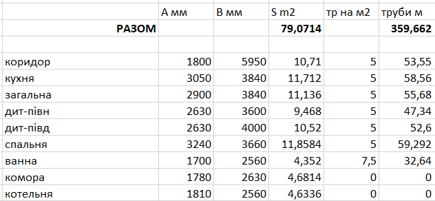

Опалення.
Після копирсання в темах форуму в голові повна мішанина і невизначенність.
Хочеться теплу підлогу - дитяча травма батьківського будинку.
Хочеться радіатори - травма хрущовки з опаленням в стінах, де від вікна взимку на метр не підійти.
У спальні і дитячих теж підлогу теплу робити, чи тільки радіатори?
Виправляти помилки опалення буде дуже дорого або через одне місце. Тож, хто-зна, що робити :)
Зараз бачу опалення будинку так:
 - бажана температура 22С
 - планувалось під стяжку 50мм екструдера, начитався форуму - додам ще 50 (вже є куплений два року тому на підлогу та цоколь)
 - пиріг підлоги: грунт, пісок 1000, екструдер 100, стяжка 60, ламінат/плитка. (Зараз ще тільки пісок насипаний)
 - покриття, в більшості, ламінат. Плитка в с/в та в зоні кухні.
 - комбіновавна система. Максимальная потужність ТП під ламінатом 40Вт/м2. Тож, виходить, приблизно, 50/50 %.
 - розкладка труб ТП 200мм.
 - радіатори потрібні не менше 75% ширини вікна - це метрові радіатори. В загальній кімнаті, мабуть, радіаторів 22 буде забагато.
 - для радіаторів температури беремо 70-50-22. Радіатори 1000*500, тип 11 - 635 Вт,  тип 22 - 1063Вт. (пурмо.xls)
 - радіаторна система двутрубна, металопласт в стяжці. Водогін так само.
 - котел газовий, бойлер 120л. З можливістю, про всяк випадок, засунути невеликий котел на дровах.
Невирішені питання:
 - ТП варто робити в спальні і дитячих, чи ні? Чотири або вісім контурів, дві, або чотири бухти по 120м.
 - в кімнатах з ТП радіаторів типу 22 буде забагато і варто поставити 11? (доречі, їх посадочні місця однакові? Можна замінити 11 на 22 при нижньому підключенні зі стіни?)
 - в коморі радіатор потрібен, щоб не було плісняви, чи досить зробити вентиляцію в коридор? Якщо треба, то з якої дитячої тягнути трубу?
 - наповнення котельної ... тільки розмиті думки, подумаємо пізніше, зараз потрібно готувати стяжку.

27 минут назад, AndryG сказал:
пісок 1000,
У вас песка 1 метр на подсіпке?
28 минут назад, AndryG сказал:
Как-то сложно у вас все... Сделайте везде теплій пол и не мучайтесь. Съекономите на радиаторах и котельная упростится значительно. На форуме нигде не видела, чтобы жалели о ТП везде по дому. А пожалевших, что сделали НЕ ВЕЗДЕ много. Тем более у Муравы сейчас очень хорошая акция на трубу ТП. Он же может помочь с железяками для котельной.
  • Лайк 6
26 хвилин тому, AndryG сказав:
Якщо запустите опалення в неутепленому будинку з однокамерними склопакетами та теплою підлогою під ламінатом, то так само почнете плакати за радіаторами, а якщо в утепленому, з нормальними вікнами та плиткою, то назавжди забудете про якісь там протяги навіть при мікропровітрюванні. У цегляному взагалі не так важливо чим опалювати - можна за чотири години нагріти стіни хоть теплою плиткою, хоть повітряним каміном, решту 20 годин вже вони будут опалювати і холодне повітря від вікна поки спуститься по теплій стіні та підлозі до вашого тіла, то вже встигне нагрітися до кімнатної температури
44 хвилини тому, AndryG сказав:
У кожній кімнаті та з меншим кроком під стінами та в санвузлі
45 хвилин тому, AndryG сказав:
В мене взагалі більше 20мм не влізло і нічого - терпимо, на 100м2 приблизно 120м3 газу, а влітку ще й безкоштовна прохолода від полу з плиткою
52 хвилини тому, AndryG сказав:
Нафіга вам котельна коли навіть душ немає куди впихнути? Конденсаційник у шафу на кухню, гребінку у стіну, невеличкий камін у кухню чи коридор, замість топочної розширити санвузол
