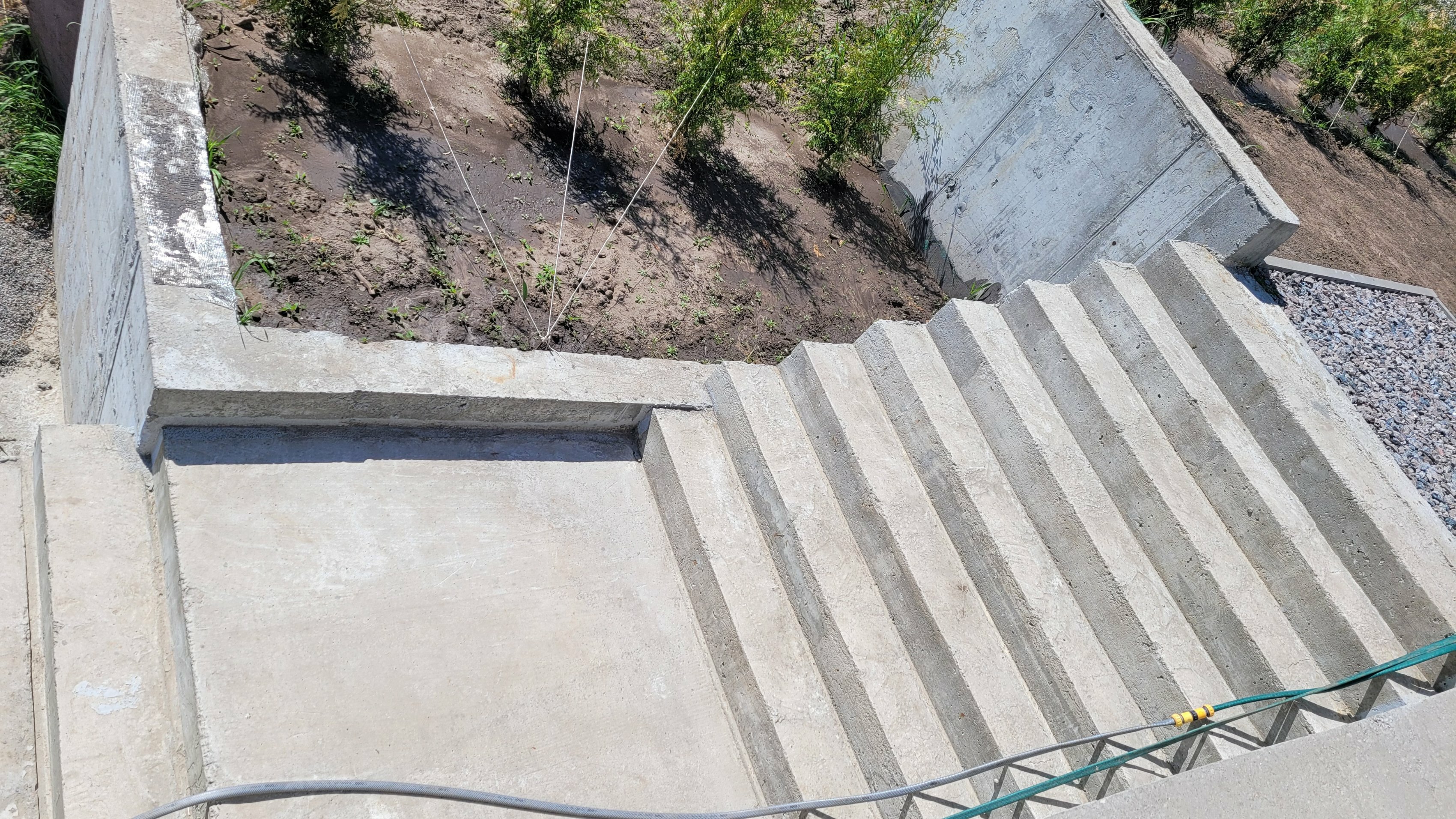

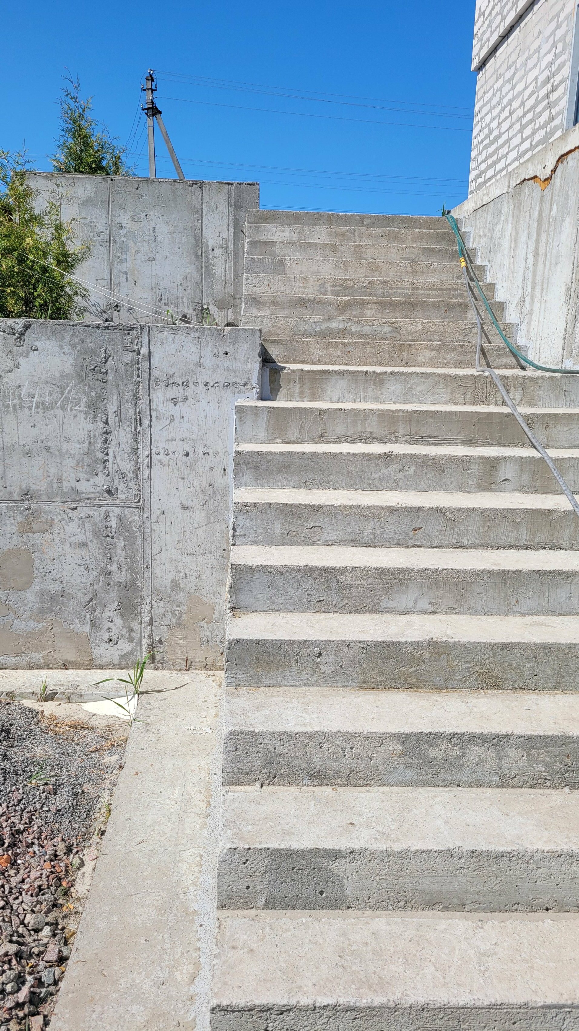

vovapk Опубліковано: 11 травня 2022 Поділитись Опубліковано: 11 травня 2022 Лично я решил себе не делать с бута а залить с бетона. И чтобы не было одного перепада в 3,5 метра, сделал каскадом два по 1,5-2 метра. Фундамент делал шириной 500 мм, стены шириной 250 мм монолитом. 2 Посилання на коментар Поділитися на інших сайтах More sharing options...
