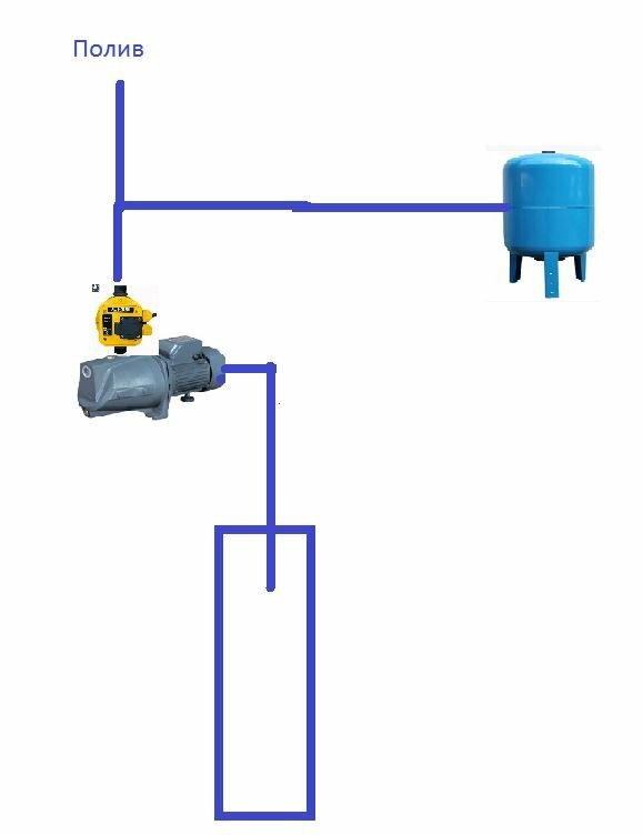

Есть приямок, в котором расположена станция Einhell Bavaria BWW 830 (3000 л/час,максимальная высота напора – 35 м,Давление - 3.6 бар). В доме дополнительно расположен гидроаккумулятор на 150 л. Для водоснабжения дома, а так же капельного полива характеристик станции хватало и полива 40 м2 газона.
Но добавились дождеватели и стал вопрос мощности станции.
Есть несколько вопросов:
- Какая из схем будет предпочтительнее (в случае работоспособности обоих)?
- Правильно ли рассчитаны параметры для выбора насоса?
- Выбор самовсасывающего насоса?
Сейчас дело обстоит так.

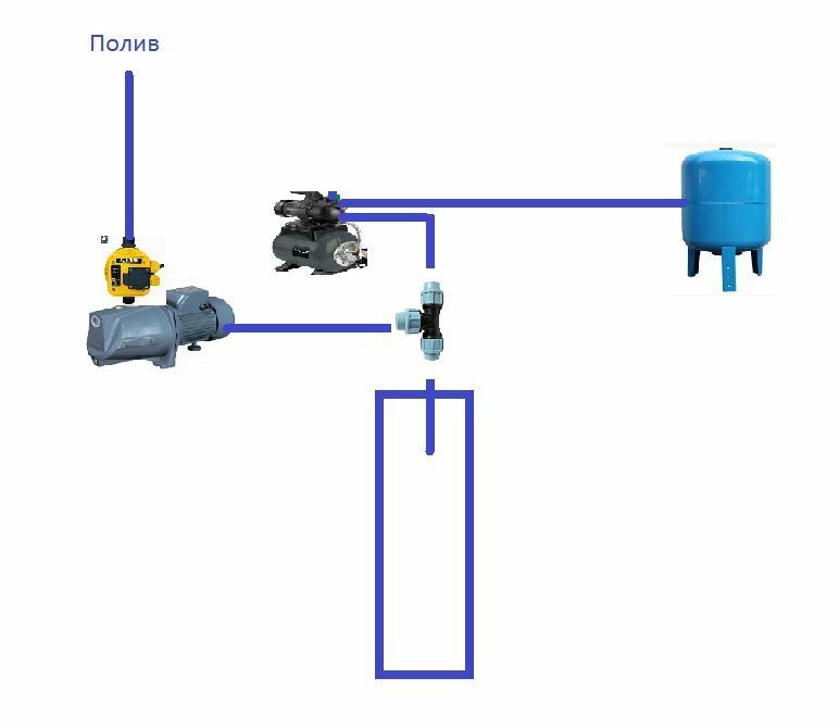

В первом варианте доставить второй насос на полив, к нему контроллер давления с защитой от сухого хода и возможностью регулировки давления.
Дополнительно на входе в обе станции нужны обратные клапана и перед ними заливочные краны. Верно?

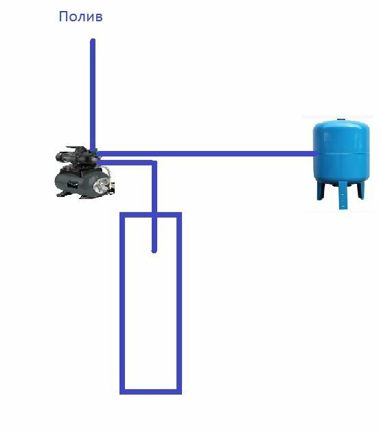

Во втором варианте вместо текущей станции поставить насос с необходимым напором.
Дополнительно перед гидробаком нужно ставить обратный клапан?
Менее геморным видится второй вариант. По затратам он немного дешевле первого варианта, так же что-то можно отбить на продаже станции.
С одной стороны меньше обслуживать, с другой есть резерв оборудования.
Минусом второго варианта является потеря давления при необходимости наполнить бак во время полива. Но решается запуском полива в более позднее или ранее время.
