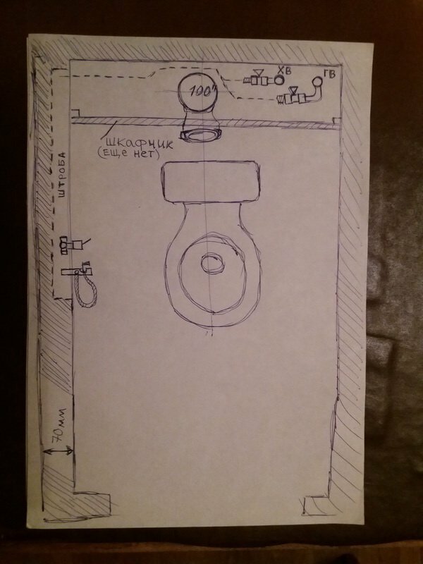

АлександрБ. Опубліковано: 20 липня 2021 Поділитись Опубліковано: 20 липня 2021 Приветствую. Санузел хрущовки. Планирую сделать полностью съемную (на магнитах) дверцу-панель сзади унитаза. Она должна закрывать техническое пространство ( 110-й чугунный стояк канальи и остальные подробности). От пола и на высоту бачка унитаза. Ее можно будет полностью снять и отставить в сторону. Размеры около 800 х 800 мм. Облицевать хочу той же плиткой 500 х 200, как и остальные стены. Вопросы : 1. Из какого материала правильнее сделать саму панель? - толщина ? Чтобы она была достаточно прочной механически, и по возможности, минимально прогибалась. 2. Чем приклеить плитку, чтобы она не отпала ? Учитывая, что сама панель может слегка играть на прогиб, или деформироваться от времени. Какой-то клей, но упругий и гибкий. - - - - - Первое, что приходит на ум, это, конечно, же старая добрая фанера. Но фанера под плитку - это изврат ( отсыревает, расслаивается, коробится ...). А других материалов-то и нет особо ... Или я отстал от достижений современного дизайна. Так что - прошу подсказок. Спасибо. Посилання на коментар Поділитися на інших сайтах More sharing options...

АлександрБ. Опубліковано: 22 липня 2021 Автор Поділитись Опубліковано: 22 липня 2021 Бокові стіни - з цегли на ребро, 80 мм. Але вони тут ні до чого. Це - просто дверцята шкафчика, між стояком та унітазом. Верхні дверцята будуть відчинятися, на петлях. А нижня частина (на рівень бачка), про яку і йдеться мова - просто зніматися та відставлятися убік. Ось, на ескізі, перегородка, підписана "шкафчик". Зі сторони унітаза має бути обкладена плиткою. І зніматись вже з плиткою. . . Посилання на коментар Поділитися на інших сайтах More sharing options...

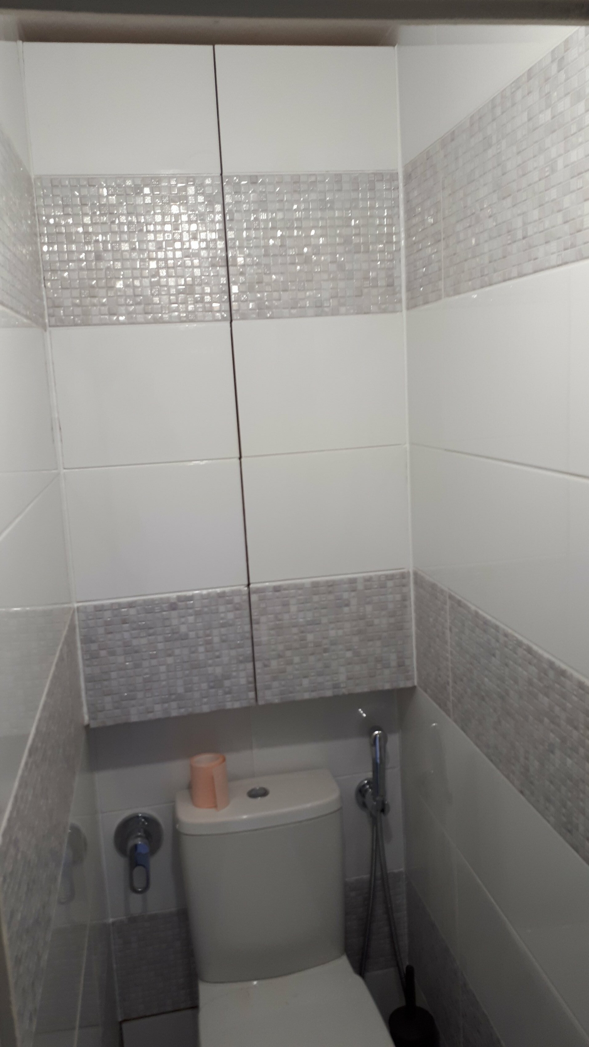

akor Опубліковано: 22 липня 2021 Поділитись Опубліковано: 22 липня 2021 И дверцы и под ними - фанера 18мм Обработаная грунтовкой из эпицентра - какой именно не помню. Что-то подбирали (кажется из эскаро). Фанеру обрабатывали со всех сторон. Клей для плитки - какой-то из LACRYSILов. 2,5 года - полет нормальный. 1 Посилання на коментар Поділитися на інших сайтах More sharing options...
akor Опубліковано: 22 липня 2021 Поділитись Опубліковано: 22 липня 2021 И да, нижняя часть закреплена на уголках, и при необходимости может быть демонтирован без разрушений 1 Посилання на коментар Поділитися на інших сайтах More sharing options...

АлександрБ. Опубліковано: 23 липня 2021 Автор Поділитись Опубліковано: 23 липня 2021 akor Спасибо за фото и подсказку. Как открываются дверцы ? Почему не видно швов ? Какие петли ? Посилання на коментар Поділитися на інших сайтах More sharing options...
akor Опубліковано: 23 липня 2021 Поділитись Опубліковано: 23 липня 2021 6 минут назад, АлександрБ. сказал: akor Спасибо за фото и подсказку. Как открываются дверцы ? Почему не видно швов ? Какие петли ? Принцип обычного кухонного шкафчика. Из тоже 18 фанеры сделана рамка глубиной +/-100мм, которая закреплена к стенам. на каждую дверц петли Хеттич "..с доводчиком для дверей толщиной до 32мм.." Сверху оставлен зазор (около 3-5 см) для вентиляции. С низу за дверцами тоже есть зазор. Кроме того, за этими дверцами - 2 счетчика, бойлер на 50 литров, чугунная канализация, краны перекрытия воды, в т.ч. на полотенчик, а также трубы вентиляции (вывод из ванной, вентилятор для туалета, обратные клапаны и присоединение к вент.каналу). Дверцы открываются - потянуть на себя за низ, и при открытии плитка почти полностью прилегает к плитке стен. Про швы - не понял? Если речь про углы - то это белый силикон. После высыхания был прорезан по стене. Таким образом при открытии полоса силикона остается на дверце. К сожалению более подробно сфоткать не смогу, т.к. уже не живу в этой квартире. Посилання на коментар Поділитися на інших сайтах More sharing options...

АлександрБ. Опубліковано: 23 липня 2021 Автор Поділитись Опубліковано: 23 липня 2021 Все предельно ясно. Спасибо еще раз за грамотное, подробное разъяснение. Посилання на коментар Поділитися на інших сайтах More sharing options...
