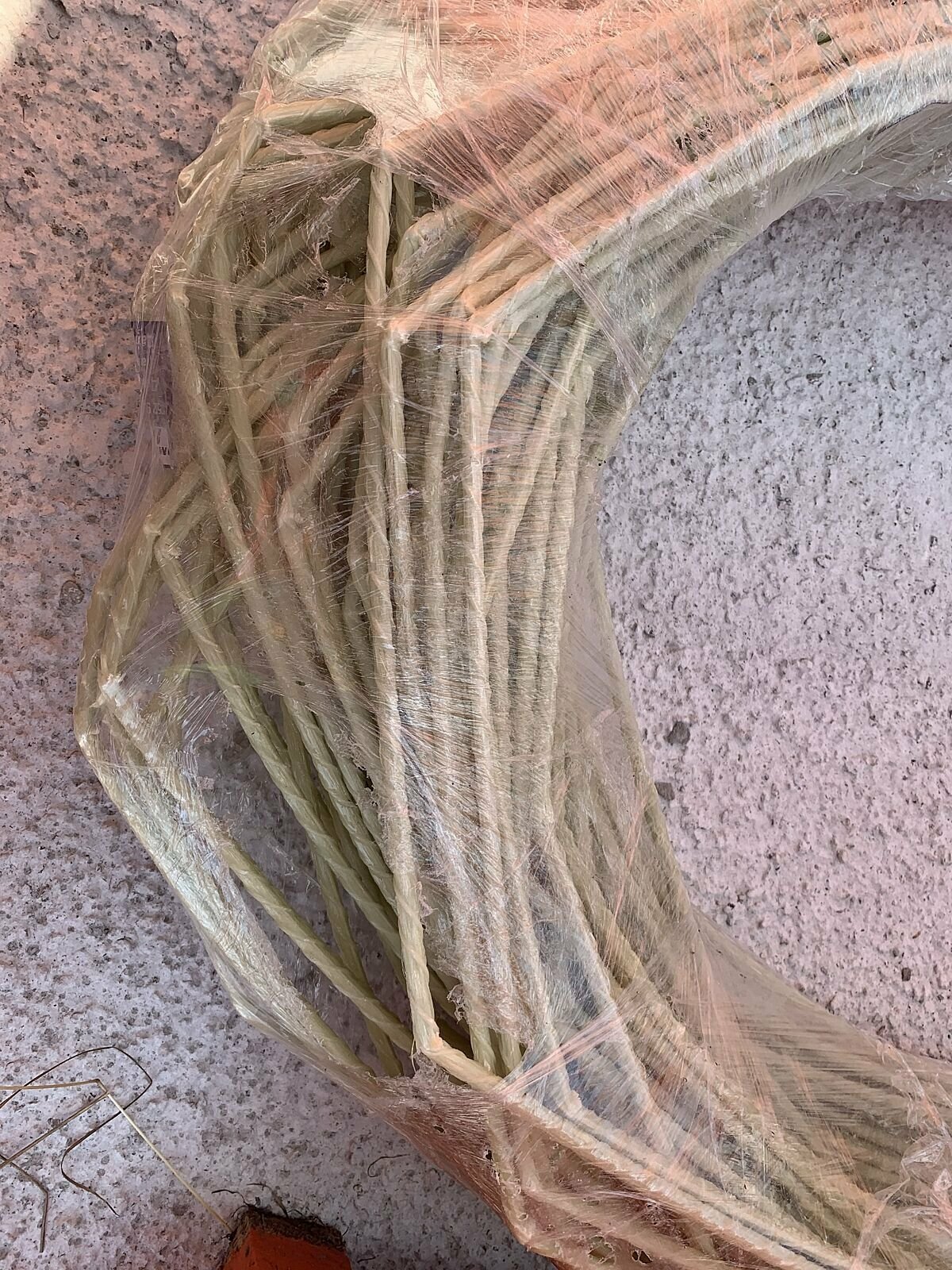

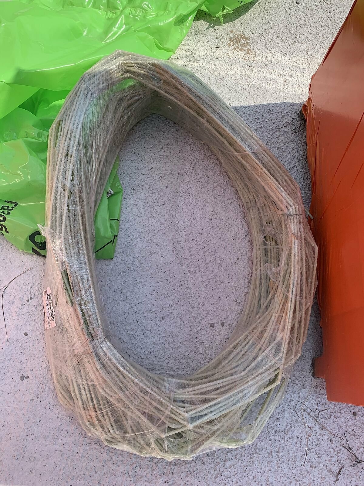

FlyTroll Опубліковано: 12 липня 2021 Поділитись Опубліковано: 12 липня 2021 В рулоне 250 м. Завезли на стройку. День пролежала на стройке в вертикальном положении на фундаменте на солнце. И вот, во что он превратился Что случилось? Посилання на коментар Поділитися на інших сайтах More sharing options...
Технолог Опубліковано: 12 липня 2021 Поділитись Опубліковано: 12 липня 2021 фуфло Вам втюхали 1 Посилання на коментар Поділитися на інших сайтах More sharing options...
Propeller Опубліковано: 12 липня 2021 Поділитись Опубліковано: 12 липня 2021 (змінено) Эта арматуры = минеральное волокно, залитое в полимерную матрицу. Волокно не работает на изгиб. Оно работает только на растяжение. Полимерная матрица (это обычно или эпоксид или полиэфир) работает на сжатие и изгиб. То есть, сопротивляется одному и другому. Арматура обычно - это прямой прут. Когда его сгибают в нем появляются напряжения (как реакция на сгиб) и прут хочет распрямиться. Вот когда эту арматуру скрутили в бухту , то согнули полимер. Он напрягся. Потом положили все это хозяйство на солнышко. А у полимеров есть такая хар-ка как температура стеклования. Это от 50С до 150С. Это температура, по достижению, которой полимер престаёт быть твердым телом. В тех местах, где полимер подошел близко к этой температуре он перестал сопротивляться изгибу и поплыл (разгрузился). При этом хитро сохранив радиус изгиба просто набором прямых палочек. Чем меньше радиус, тем больше палочек. Что, собственно, и видно на фото. Ну....и это уже не арматура. Змінено 12 липня 2021 користувачем Propeller 7 2 Посилання на коментар Поділитися на інших сайтах More sharing options...

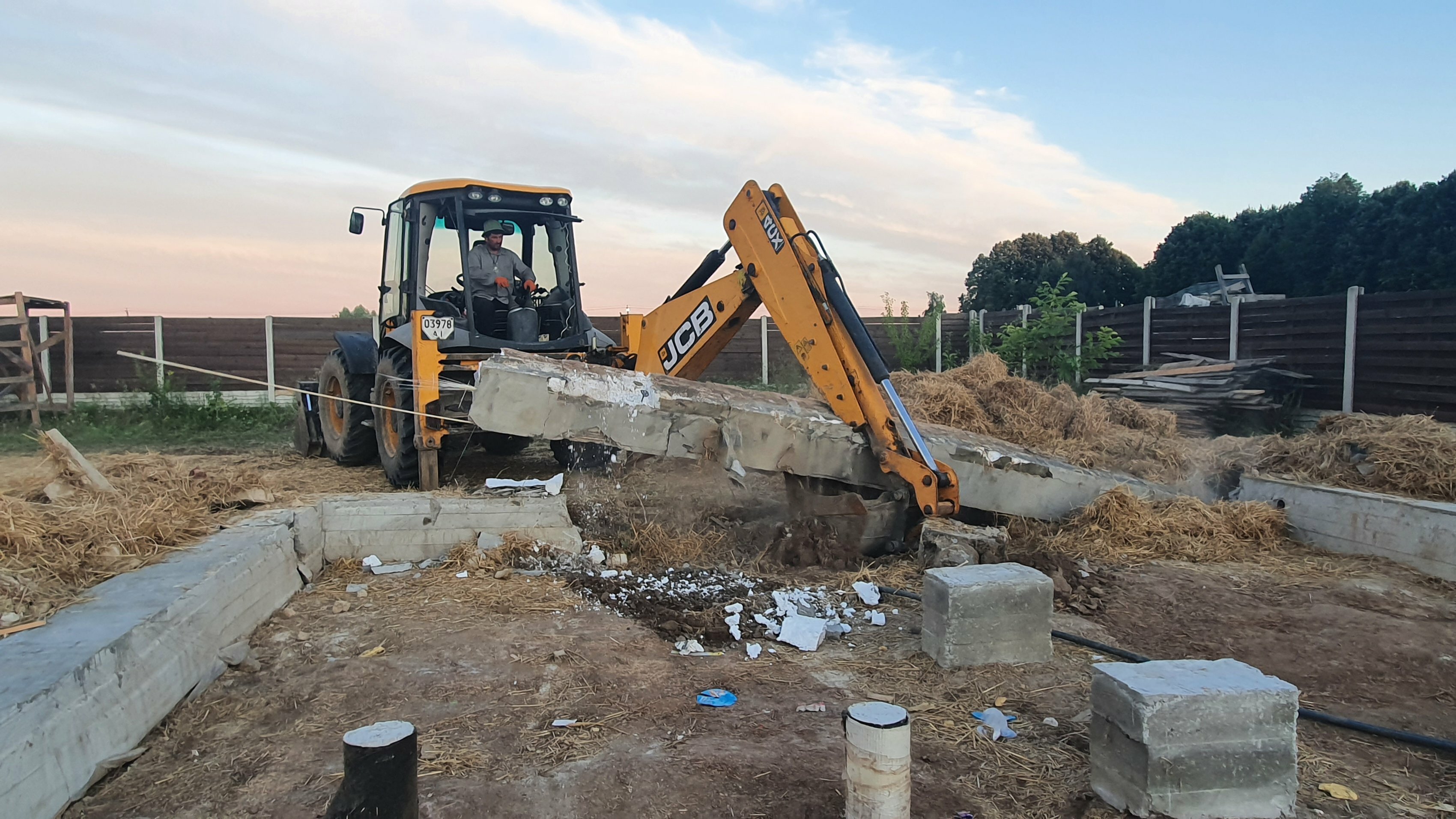

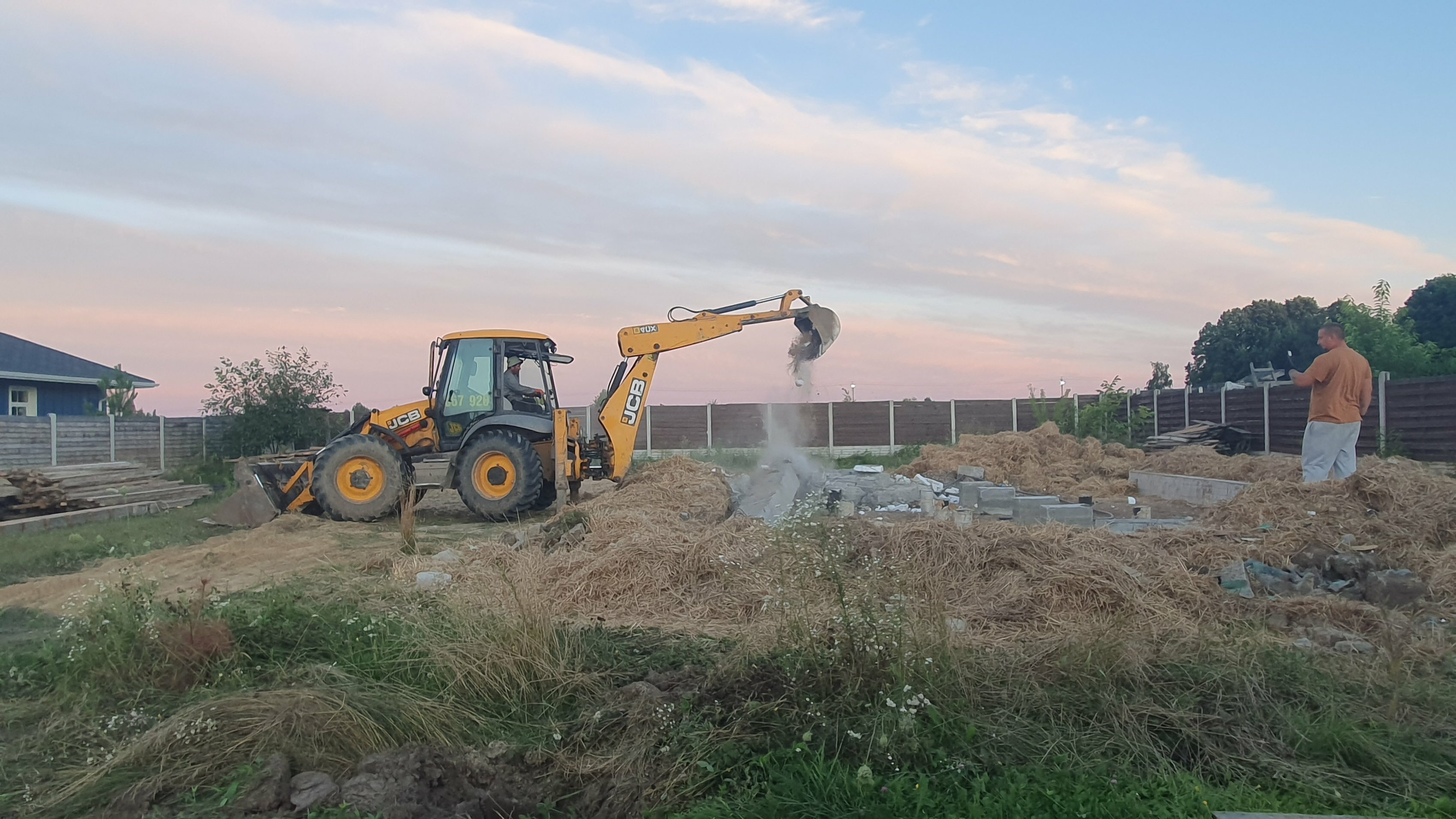

Татьяна5 Опубліковано: 7 вересня 2021 Поділитись Опубліковано: 7 вересня 2021 Флуд, но про композит После того, как демонтировали 1 фундамент и это заняло аж 20 минут, с композитом, неа, не рискнула бы этой штукой пользоваться 6 1 Посилання на коментар Поділитися на інших сайтах More sharing options...

Dr.Yura Опубліковано: 7 вересня 2021 Поділитись Опубліковано: 7 вересня 2021 В 12.07.2021 в 14:18, FlyTroll сказал: В рулоне 250 м. Завезли на стройку. День пролежала на стройке в вертикальном положении на фундаменте на солнце. И вот, во что он превратился Что случилось? Спойлер треба ці фото і де демонтують фундамент (допис Татьяна5) і інші тут продаванам цієї "арматури" тикати відразу... 1 Посилання на коментар Поділитися на інших сайтах More sharing options...

Вячеслав_В Опубліковано: 7 вересня 2021 Поділитись Опубліковано: 7 вересня 2021 Тільки що, Mr. D сказав: Продукт, наверное, относительно новый. Да как бы не такой новый, где-то с 2012 года уже про него слышно. Не ржавеет, не боится солей морской воды, не мешает радиоволнам, легкий, можно сворачивать в "бублик". Но в данном случае, видимо, перестарались сделать меньший диаметр, "перенапрягли" арматуру - где тонко - там порвалось. Тільки що, Mr. D сказав: Строят ли что-то серьёзное с применением пластиковой арматуры, Запросто, но армирование нужно в 4 раза больше (вроде бы как-то так). Тільки що, Mr. D сказав: как из пластиковой арматуры собирать каркасы балок Наверное рубить на отрезки и вязать. Стяжками 😀 Посилання на коментар Поділитися на інших сайтах More sharing options...
