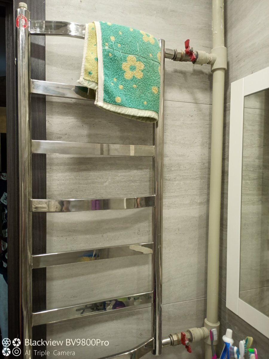

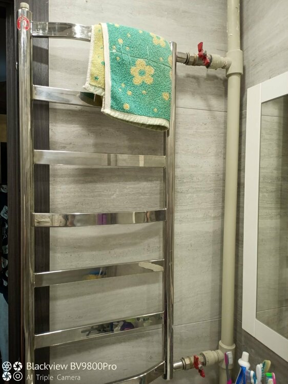

Diablopc Опубліковано: 11 липня 2021 Поділитись Опубліковано: 11 липня 2021 Имеем вот такое: Какие есть варианты чтобы сдвинуть полотенчик вправо? А то ничерта умного в голову не лезет( (Варианты с порезкой и перепайкой труб подходят) Посилання на коментар Поділитися на інших сайтах More sharing options...
Maryan_bhfz Опубліковано: 11 липня 2021 Поділитись Опубліковано: 11 липня 2021 (змінено) Добрый день. Ну если глобально ничего не переделывать, то поперепаивать тройники в стояке чтобы они были выше и ниже полотенчика и добавить по два угла по 90. Вобщем если смотреть на верхний подвод то следующим образом. Полортенчик- американка- угол 90 вверх- кран- угол 90 вправо- тройник. Внизу все точно также, только в зеркальном отражении Змінено 11 липня 2021 користувачем Maryan_bhfz 1 Посилання на коментар Поділитися на інших сайтах More sharing options...
Пролин Опубліковано: 11 липня 2021 Поділитись Опубліковано: 11 липня 2021 3 часа назад, Diablopc сказал: чтобы сдвинуть полотенчик вправо? Можно убрать горизонтальные шаровики и врезать при необходимости шаровики на вертикальном стояке. Посилання на коментар Поділитися на інших сайтах More sharing options...
Maryan_bhfz Опубліковано: 11 липня 2021 Поділитись Опубліковано: 11 липня 2021 6 минут назад, Пролин сказал: Можно убрать горизонтальные шаровики и врезать при необходимости шаровики на вертикальном стояке. Да, но только если конструкция отопления это позволит, надо смотреть, что еще на этом стояке висит Посилання на коментар Поділитися на інших сайтах More sharing options...
B.S.V. Опубліковано: 11 липня 2021 Поділитись Опубліковано: 11 липня 2021 19 минут назад, Пролин сказал: Можно убрать горизонтальные шаровики и врезать при необходимости шаровики на вертикальном стояке. Варианты: 1. Вместо редукционных тройников 32х20х32, использовать резьбовой 32х1/2*х32. выигрыш= длина ППР муфты с НР. 2. Более кардинальный. Такие же тройники, впаять више и ниже отводов, в них поставить угловые краны американки и подключить полотенцесушитель в нижнее и верхее отсверстие. Боковые заглушить. 3. Поменять полотенцесушитель на стандартнуюю лесенку с нижним подключением (без боковых выводов) и сделать по 2 варианту. 1 Посилання на коментар Поділитися на інших сайтах More sharing options...

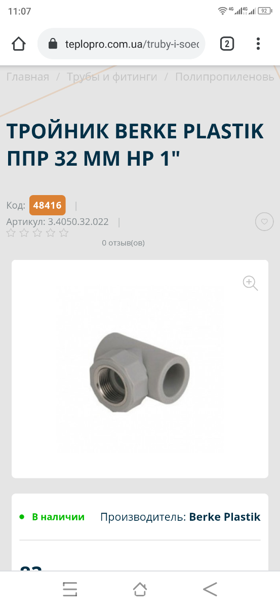

Diablopc Опубліковано: 11 липня 2021 Автор Поділитись Опубліковано: 11 липня 2021 3 часа назад, Maryan_bhfz сказал: Полортенчик- американка- угол 90 вверх- кран- угол 90 вправо- тройник Хм, о таком варианте не подумал (видимо жара мозг окончательно досушила 😂) Еще вот такое нашёл: ...тоже пару см получится выиграть... 27 минут назад, Пролин сказал: шаровики на вертикальном стояке. Это стояк ГВС, если перекрыть шаровик на нем пять квартир останется без горячей воды Посилання на коментар Поділитися на інших сайтах More sharing options...
Diablopc Опубліковано: 11 липня 2021 Автор Поділитись Опубліковано: 11 липня 2021 8 минут назад, B.S.V. сказал: Варианты О первом уже успел подумать 2) интересный вариант, а если совместить с 1 - полотенчик вообще почти в трубу упереть получится))) 3) слишком радикально, неохота полотенчик менять Посилання на коментар Поділитися на інших сайтах More sharing options...
B.S.V. Опубліковано: 11 липня 2021 Поділитись Опубліковано: 11 липня 2021 Тогда вам придеться туда вкручивать нипель редукционный 1*х1/2*, он займет чуть больше места. Ищите 32х1/2*х32 Кажется у Экопластика есть. Кстати Вы должны понимать, что когда далут горячую воду, у Вас этот стояк пойдет зигзагом за счет линейного расширения ППР. Если уже идет нарушение общедомовых коммуникация, то должны били его загнать в стену и дать возможность за счет углов и изоляции расширяться. Ну то такое. Будете решать проблемы по мере их возникновения. Посилання на коментар Поділитися на інших сайтах More sharing options...
Diablopc Опубліковано: 11 липня 2021 Автор Поділитись Опубліковано: 11 липня 2021 (змінено) 12 минут назад, B.S.V. сказал: Ищите 32х1/2*х32 Эт понятно, заскринил просто первый попавшийся вариант (главное смысл). За наводку на экопластик спасибо, посмотрю их ассортимент 😉 12 минут назад, B.S.V. сказал: Кстати Вы должны понимать, что когда далут горячую воду, у Вас этот стояк пойдет зигзагом за счет линейного расширения ППР. По идее да, но оно уже год в таком виде простояло - пока полет нормальный.... Надеюсь так оно и будет Змінено 11 липня 2021 користувачем Diablopc Посилання на коментар Поділитися на інших сайтах More sharing options...
