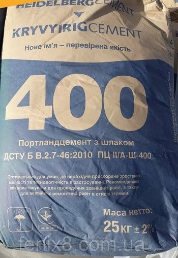

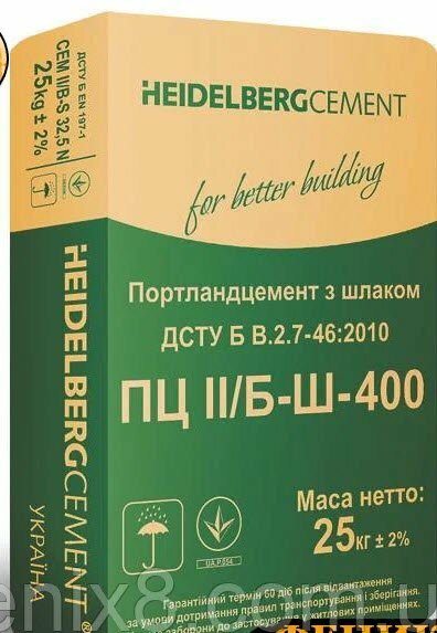

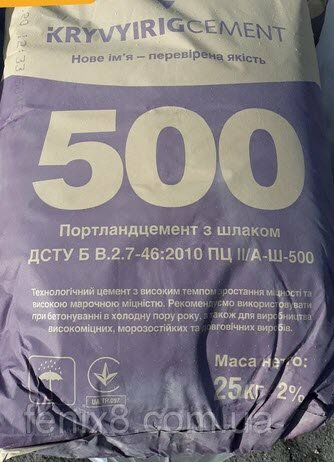

FlyTroll Опубліковано: 6 липня 2021 Поділитись Опубліковано: 6 липня 2021 (змінено) Здравствуйте, в общем строю забор (вот тема https://www.stroimdom.com.ua/topic/232329-fundament-dlya-zabora-iz-blokov-belye-shvy-esche-kucha-vsego/?tab=comments#comment-5013246) Стал вопрос какой цемент использовать для фундамента 400 или 500 ? Какая между ними разница ? Так же стоит учесть, что 400 и 500 цемент у нас делает одно и тоже предприятие ,но почему то на 500 действуют оптовые скидки а на 400 нет и поэтому 500 мне выходит на 8грн дешевле. Никогда с 500 не работал, какое соотношение можно с ним делать? Спасибо Во вложении фото мешков, какой лучше брать? Змінено 6 липня 2021 користувачем FlyTroll Посилання на коментар Поділитися на інших сайтах More sharing options...
Технология Строительства Опубліковано: 7 липня 2021 Поділитись Опубліковано: 7 липня 2021 Берите М500 d0 без добавок, тогда цемент нормальный будет Посилання на коментар Поділитися на інших сайтах More sharing options...

Propeller Опубліковано: 9 липня 2021 Поділитись Опубліковано: 9 липня 2021 (змінено) Обычно для получения бетона одной и той же прочности требуется цемента М500 на 10% меньше, чем М400. А по жаре лучше работать ШПЦ. Змінено 9 липня 2021 користувачем Propeller 2 Посилання на коментар Поділитися на інших сайтах More sharing options...

FlyTroll Опубліковано: 12 липня 2021 Автор Поділитись Опубліковано: 12 липня 2021 Ребята не туда вас понесло, какой турецкий, если у нас завод в городе местный есть с хорошим цементом HeidelbergCement. В общем залил фундамент зеленым 400 , оказалось , что 500 там немного осталось и опэтому такая цена на него, поскольку срок годности к концу подходит Посилання на коментар Поділитися на інших сайтах More sharing options...
