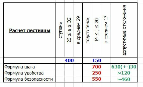

Vitone Опубліковано: 6 липня 2021 Поділитись Опубліковано: 6 липня 2021 Добрый день! Как считаете, лестница на крыльце (5 ступеней) шагом 15*40 будет удобной? Или всё-таки придерживаться классики 15*30? Спасибо за мнения Посилання на коментар Поділитися на інших сайтах More sharing options...
rul.32 Опубліковано: 6 липня 2021 Поділитись Опубліковано: 6 липня 2021 Будет очень не удобной. 1 Посилання на коментар Поділитися на інших сайтах More sharing options...
Vitone Опубліковано: 6 липня 2021 Автор Поділитись Опубліковано: 6 липня 2021 Сама по себе ширина 40 см? Или пропорция ширины и высоты? Посилання на коментар Поділитися на інших сайтах More sharing options...
rul.32 Опубліковано: 6 липня 2021 Поділитись Опубліковано: 6 липня 2021 1 час назад, Vitone сказал: Сама по себе ширина 40 см? Или пропорция ширины и высоты? При такой ширине высоту нужно делать 100 мм, но и это не очень удобно. Посилання на коментар Поділитися на інших сайтах More sharing options...
МИР СТУПЕНЕК Опубліковано: 20 липня 2021 Поділитись Опубліковано: 20 липня 2021 Лестница с высотой ступени 150мм и шириной ступени 400мм будет неудобной и небезопасной. Посилання на коментар Поділитися на інших сайтах More sharing options...
