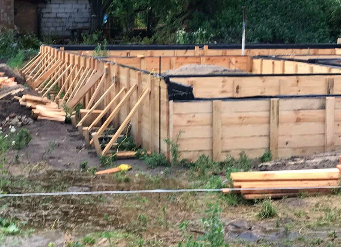

Подскажите пожалуйста по ленточному фундаменту (высота 90см, марка бетона в25) через сколько дней после заливки можно выполнять:
1) снятие опалубки
2) гидроизоляцию мастикой внутри фундамента (и нужно ли вообще?). Снаружи будет утепление еппс 50 мм.
3) засыпку внутри фундамента песком под плиту. Можно использовать любой песок для подсыпки? Нужно ли хорошо трамбовать и проливать?
Если на участке песок, только на глубине 3 м слой супеси толщиной 70см, обратную засыпку лучше выполнять супесью (суглинком), что б коеф. фильтрации был ниже песка? Если пята ленты залита в песок, стоит ли делать вокруг нее выемку песка и тоже засыпать супесью, что б вода не пошла под засыпку фундамента? И какая должна быть ширина обратной засыпки, весь участок будет подсыпаться где то на 40 см снятым ранее черноземом..

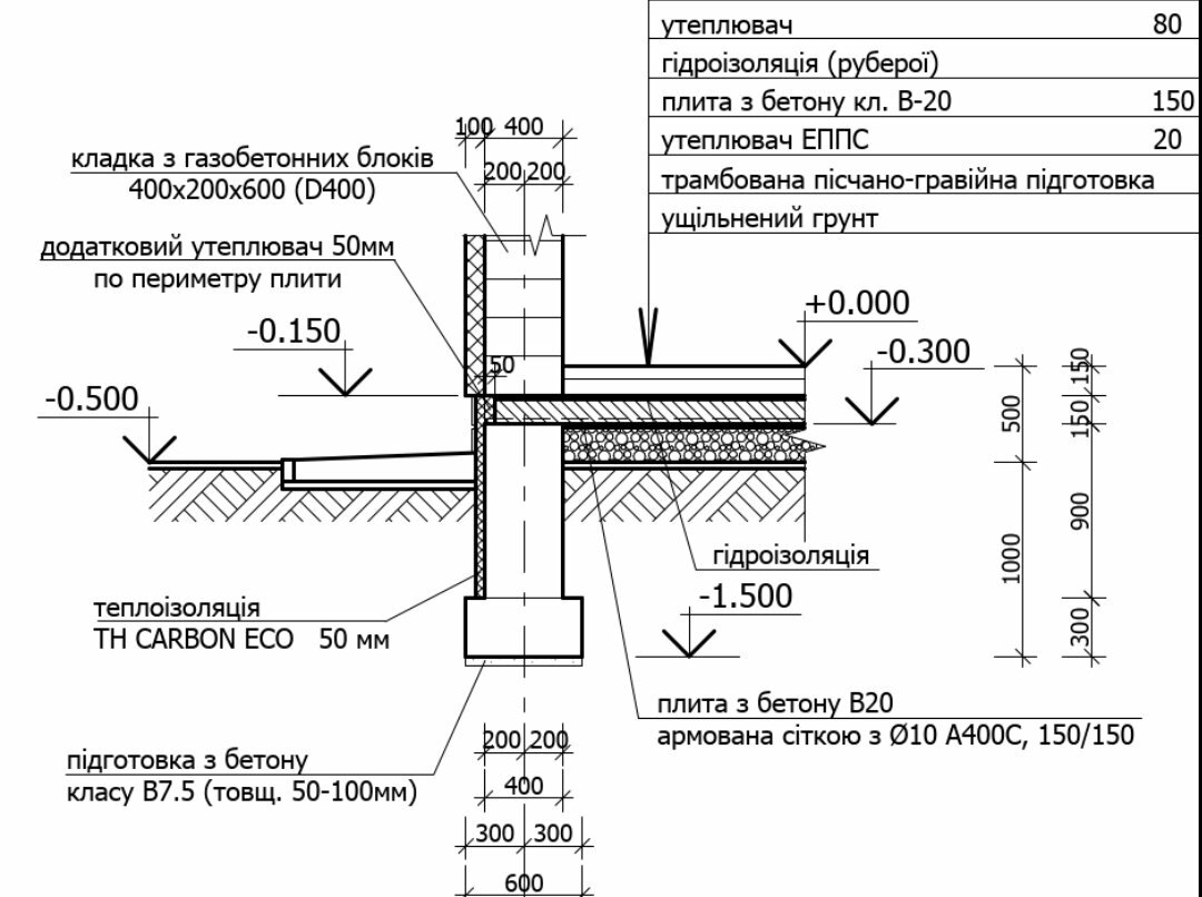

14 часов назад, MAESTRO DNEPR сказал:
ЭППС под плитой чернового пола не нужен.
Да, такой толщиной(20мм) как намалевано, конешно не нужен...
Но, ежели позволяют финансы, то почему бы и не утеплить, например ЭППС минимум 50мм или ППС 25 ГОСТ и выше - минимум 100мм...

1 час назад, lastandr сказал:
... ежели позволяют финансы, то почему бы и не утеплить, например ЭППС минимум 50мм или ППС 25 ГОСТ и выше - минимум 100мм...
Плита чернового пола полностью отсекается от процесса обогрева помещения 100-150мм ЭППСа, поэтому не нужно пытаться нагреть то, что в обогреве абсолютно не нуждается... даже если есть "лишние" деньги.
2 часа назад, MAESTRO DNEPR сказал:
И где же таковой на малюнке ТС?
Вы неверно выражаетесь... Обогревать плиту чернового пола и не нужно, а вот убрать мостик холода "грунт - плита" - это да...
34 минуты назад, lastandr сказал:
У ТС 80мм утепления... это "жлобство" архитектора... надеюсь, что ТС, почитав форум, сделает минимум 100мм.
38 минут назад, lastandr сказал:
Грунт под плитой отсечён со всех сторон от внешней среды стенками фундамента с утеплителем, а по сему он не может быть холоднее, чем сама плита чернового пола.
25 минут назад, MAESTRO DNEPR сказал:
Еще как может...особенно , если отопление работает не постоянно, а лишь по приезду хозяев...
Так давайте при включении отопления греть грунт под плитой...
В общем, я хотел просто заметить, что много утеплителя не бывает...:classic_smile:

10 часов назад, lastandr сказал:
То есть 20 мм ничего не дадут, только 50, как гидроизоляция и теплоизоляция?
На тему еппс под плиту сомнения, одни за, другие против. Рабочие вообще не понимают как по еппс потом ходить и делать армирование, мол он весь поломается и нет в этом смысла..Но мне кажется 80мм под теплым полом может быть мало, хотелось бы максимально изолировать уход тепла вниз, но и тратить кучу денег нет возможности.

14 минут назад, abssolut сказал:
Под плиту - ничего, сверху - 100мм... "и никаких доказательств не нужно"(с)Воланд
14 минут назад, MAESTRO DNEPR сказал:
да, надо бы добавить..но как теперь изменить 80 на 100 без изменения проекта,  изменится же уровень пола, или что-то уменьшить на 2 см? там всего 15 см на пол заложено ( 8 утеплитель, 7 теплые полы с плиткой).. Поэтому и решили добавить эти 2 см под низ, изначально их не было
Змінено користувачем abssolut
10 минут назад, abssolut сказал:
Не важно, что начерчено в проекте... архитекторы тоже живые люди и им тоже свойственно ошибаться.
Я верх плиты чернового пола принимаю за отметку -200 от чистого пола: оставляю 100мм на утеплитель, 80мм на чистовую стяжку и 20мм на финишное покрытие. Т.е. чистый ноль - это условно верх первого ряда газоблока.
Что Вам мешает поступить также?

Дело в том, что у нас к отметке пола привязан уровень подоконника в кухне, там будет встроенная столешница, она должна выйти на высоте около 88-90см, если поднять пол, то будет уже низко (( Или можно будет потом как то поднять подоконник, к сожалению не в курсе.
Скажите пожалуйста, после снятия опалубки можно сразу выполнять засыпку внутри или нужно дать постоять? У нас будет засыпаться 65 кубов песка внутрь, не даст ли он нагрузку на еще не окрепший бетон.
1 час назад, abssolut сказал:
Просто опустите отметку верха плиты чернового пола на желаемую толщину утеплителя за счет уменьшения толщины плиты (например до 120мм)
Так газобетон же стоит на плите, уменьшив плиту высота от пола не изменится.
