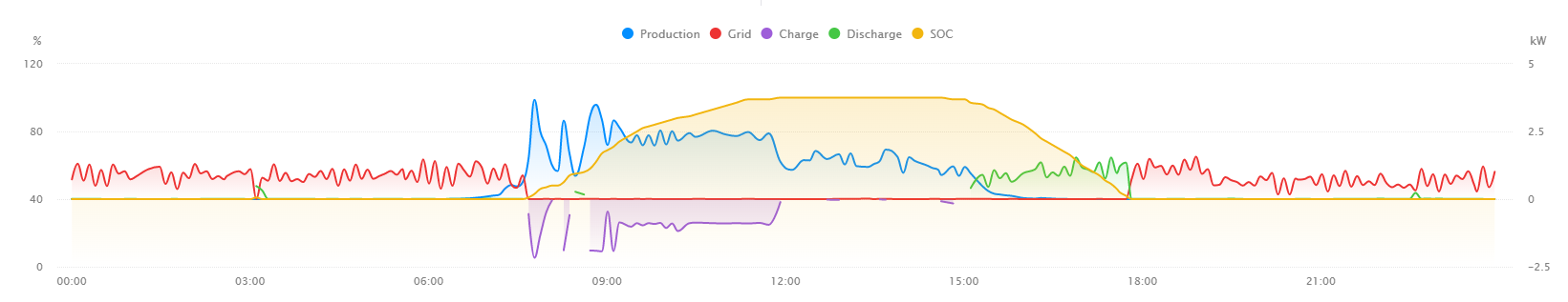

Dalet Опубліковано: 7 грудня 2021 Поділитись Опубліковано: 7 грудня 2021 ось кіно одного не дуже сонячного дня. обьєкт з копенсацією споживання. АКБ літій 5кВт*год. Використання АКБ на компенсацію 60%, і 40% залишаєм на випадок вимкнення мережі. Посилання на коментар Поділитися на інших сайтах More sharing options...
