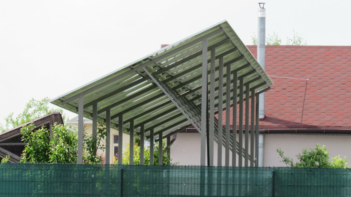

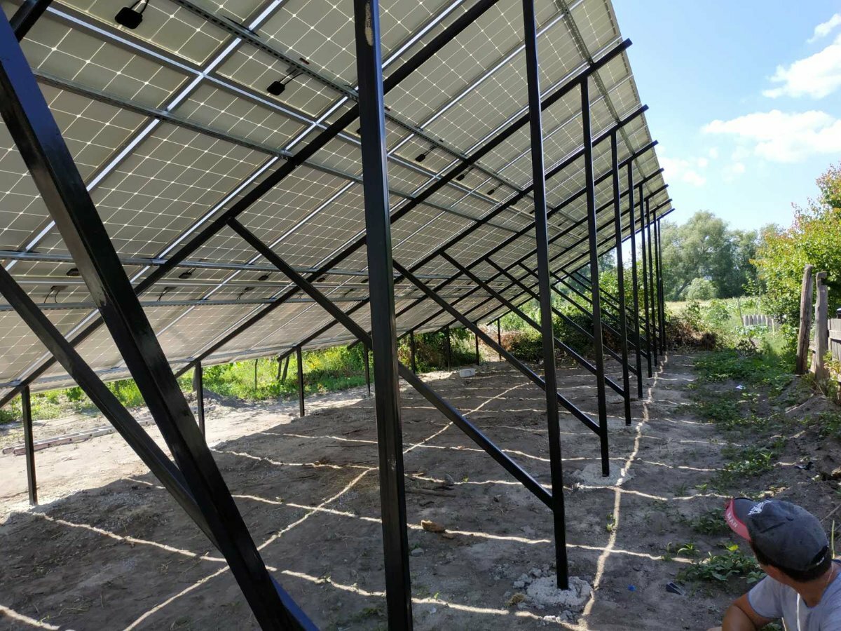

Такий от комплект для СЕС придивився. Варто?

Якщо зробити окрему раму під кожну панель (ну типу по контурупанелі, грубо кажучи), а потім їх зварити між собою з якоюсь дистанцією, це буде краще, ніж 6 паралельних землі труб і зварити їх між собою?
ні не краще. і не портібно

Ще маю питання: яка висота опорних стовпчиків, що бетонуються (при встановленні панелей під кутом на 60 градусів)? Просто у тестя, виявляється, є старі запаси труб, буду розкуркулювати. Нє, ну а шо робити, зараз ціни на метал якісь дико неадекватні.
