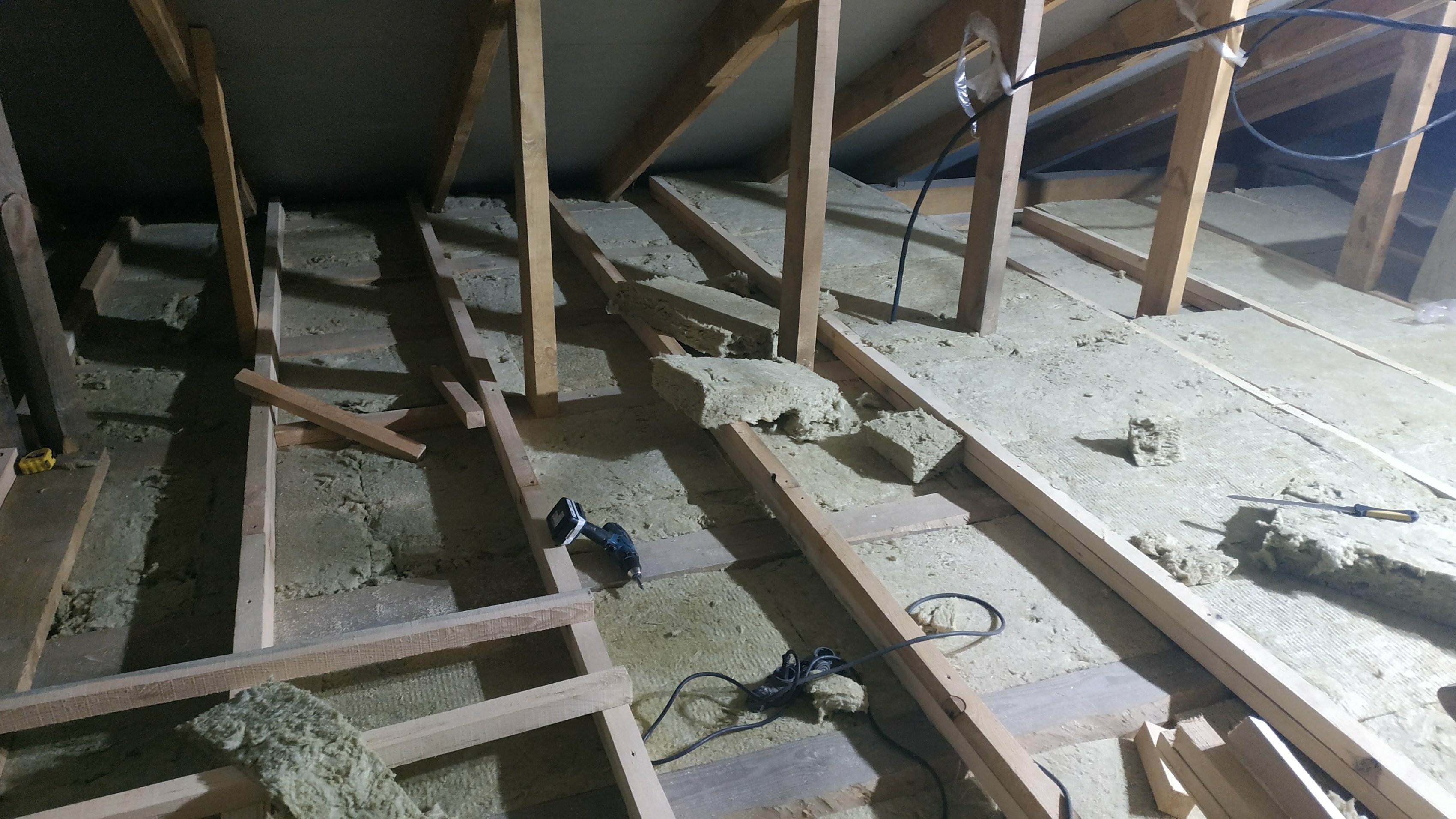

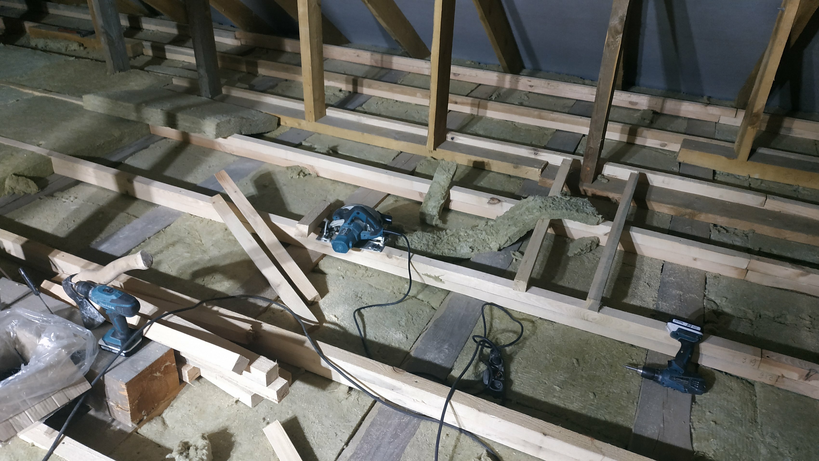

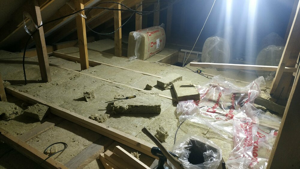

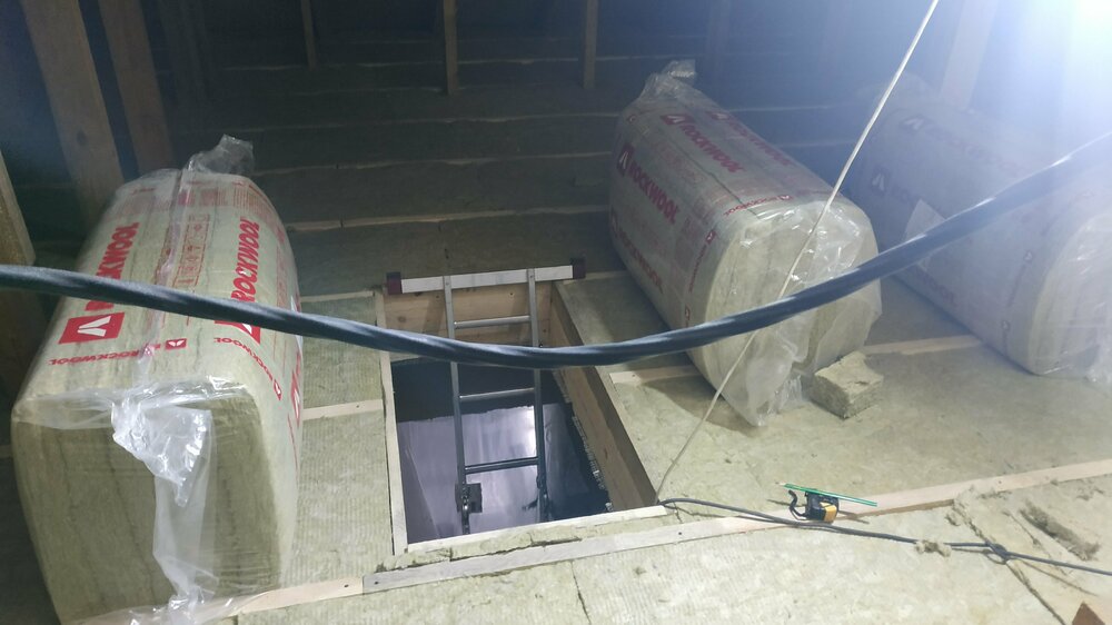

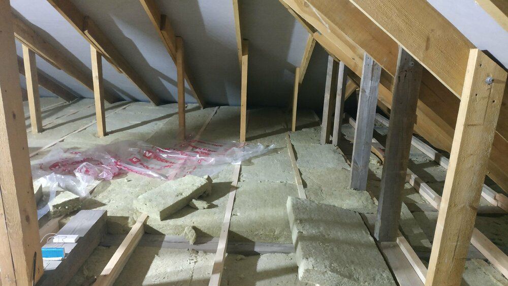

metall_version Опубліковано: 25 листопада 2021 Автор Поділитись Опубліковано: 25 листопада 2021 (змінено) тем временем ребята уже почти доделали утепление, проем под чердачную лестницу готов (122*62), сама лестница ожидается через пару недель (едет с Польши) осталось доложить 20% последнего слоя (из трех), о брешетка готова и потом накрыть все СДМ и застеплерить Спойлер зы влажность все также 95% температура 4С, хотя днем когда они работают опускается до 75% при открытых окнах Змінено 25 листопада 2021 користувачем metall_version 4 Посилання на коментар Поділитися на інших сайтах More sharing options...

Dendnepr Опубліковано: 26 листопада 2021 Поділитись Опубліковано: 26 листопада 2021 Пока такая высокая влажность - не торопитесь накрывать мембраной. Она хоть и мембрана, но такие объемы влаги вывести будет сложно. А пароизоляция, какой бы она не была - все равно где-то может подпускать пар в вату. Просто не торопитесь. Чуть позже накроете. 3 Посилання на коментар Поділитися на інших сайтах More sharing options...

metall_version Опубліковано: 26 листопада 2021 Автор Поділитись Опубліковано: 26 листопада 2021 7 часов назад, Dendnepr сказал: Пока такая высокая влажность - не торопитесь накрывать мембраной. Она хоть и мембрана, но такие объемы влаги вывести будет сложно. А пароизоляция, какой бы она не была - все равно где-то может подпускать пар в вату. Просто не торопитесь. Чуть позже накроете. сегодня накрывают СДМ, а чем может обернутся? все равно рано или поздно вся влага выйдет из ваты и я думаю пароизоляция должна хорошо работать, иначе смысл в ней Посилання на коментар Поділитися на інших сайтах More sharing options...

apereverzev Опубліковано: 26 листопада 2021 Поділитись Опубліковано: 26 листопада 2021 25 минут назад, metall_version сказал: а чем может обернутся? все равно рано или поздно вся влага выйдет из ваты и я думаю пароизоляция должна хорошо работать, иначе смысл в ней пароизоляция не пропустит влагу, я бы переживал за пар, проходящий через стену и выходящий из торцов стен вверх. Не знаю, как у Вас устроена пароиозоляция - сплошным слоем или по комнатам... По идее все должно быть ок, но стоит помониторить места над верхними торцами стен. Посилання на коментар Поділитися на інших сайтах More sharing options...
metall_version Опубліковано: 26 листопада 2021 Автор Поділитись Опубліковано: 26 листопада 2021 4 минуты назад, apereverzev сказал: Не знаю, как у Вас устроена пароиозоляция - сплошным слоем или по комнатам по комнатам, получается торцы стен не закрыты пароизоляцией ок помониторю, спасибо всем за заботу) Посилання на коментар Поділитися на інших сайтах More sharing options...
metall_version Опубліковано: 26 листопада 2021 Автор Поділитись Опубліковано: 26 листопада 2021 11 часов назад, newbee2020 сказал: сколько обошлась работа по утеплению перекрытия? 70грн за м2 слоя ваты 100мм, то есть при слое 300мм будет 210грн 30грн за м2 укрыть СМД финальный ценник напишу как рассчитаюсь 1 Посилання на коментар Поділитися на інших сайтах More sharing options...

bulaniy.sv Опубліковано: 26 листопада 2021 Поділитись Опубліковано: 26 листопада 2021 (змінено) 3 часа назад, metall_version сказал: сегодня накрывают СДМ, а чем может обернутся? все равно рано или поздно вся влага выйдет из ваты и я думаю пароизоляция должна хорошо работать, иначе смысл в ней Она то выйдет, и останется на мембране, хоть она и паропроницаемая, но все равно задерживает выход (есть опыт негативный). Поэтому и выполняли монтаж мне с зазором, для более эффективной вентиляции. P.S. Себе сейчас бы не накрывал, максимум ветро-барьером. Змінено 26 листопада 2021 користувачем bulaniy.sv Посилання на коментар Поділитися на інших сайтах More sharing options...

bulaniy.sv Опубліковано: 26 листопада 2021 Поділитись Опубліковано: 26 листопада 2021 15 минут назад, metall_version сказал: а как понять что вата влажная? и раскрывали местами или везде? Я поднимал местами, как-то забыли в ночь закрыть люк на чердак, утром залез на чердак, смотрю конденсат, подорвал мембрану (юта), на ней капли (конденсат), и мокрая вата сверху. В других местах проблем не было, но у меня влажные работы завершились летом, утепление 350 мм, и мембрана уложена с зазором (рейка). Посилання на коментар Поділитися на інших сайтах More sharing options...

metall_version Опубліковано: 26 листопада 2021 Автор Поділитись Опубліковано: 26 листопада 2021 (змінено) ну у меня и так влажно, и есть вода на потолке (на пароизоляции) вопрос был как понять что вата влажная? и почему бы просто не забить хер на нее, за след лето просохнет, разве нет? если она конечно намокнет учитывая что снизу паробарьер Змінено 26 листопада 2021 користувачем metall_version Посилання на коментар Поділитися на інших сайтах More sharing options...
Dendnepr Опубліковано: 26 листопада 2021 Поділитись Опубліковано: 26 листопада 2021 5 минут назад, metall_version сказал: ну у меня и так влажно, и есть вода на потолке (на пароизоляции) вопрос был как понять что вата влажная? и почему бы просто не забить хер на нее, за след лето просохнет, разве нет? если она конечно намокнет учитывая что снизу паробарьер Видно, что влага сверху пароизоляции. Не изнутри помещения, а сверху. У товарища так было. а пока вата высохнет следующим летом - балки, затяжки и прочее дерево может пострадать. У себя я вату сверху пока не укрывал. Верхний, перекрестный слой сделал из стекловаты - она не такая летучая, длинные волокна, базальтовая пыль не летает. Так все мокрые работы и пройдут. А уже, когда буду настил делать - кину что-то простенькое от ветра. А может и нет. Посилання на коментар Поділитися на інших сайтах More sharing options...
metall_version Опубліковано: 26 листопада 2021 Автор Поділитись Опубліковано: 26 листопада 2021 15 минут назад, Dendnepr сказал: Не изнутри помещения, а сверху. У товарища так было. получается у него пароизоляция не выполняет свои функции? или когда делали монтаж вата и так была изначально влажная? и что сверху ваты было, СДМ? Посилання на коментар Поділитися на інших сайтах More sharing options...
