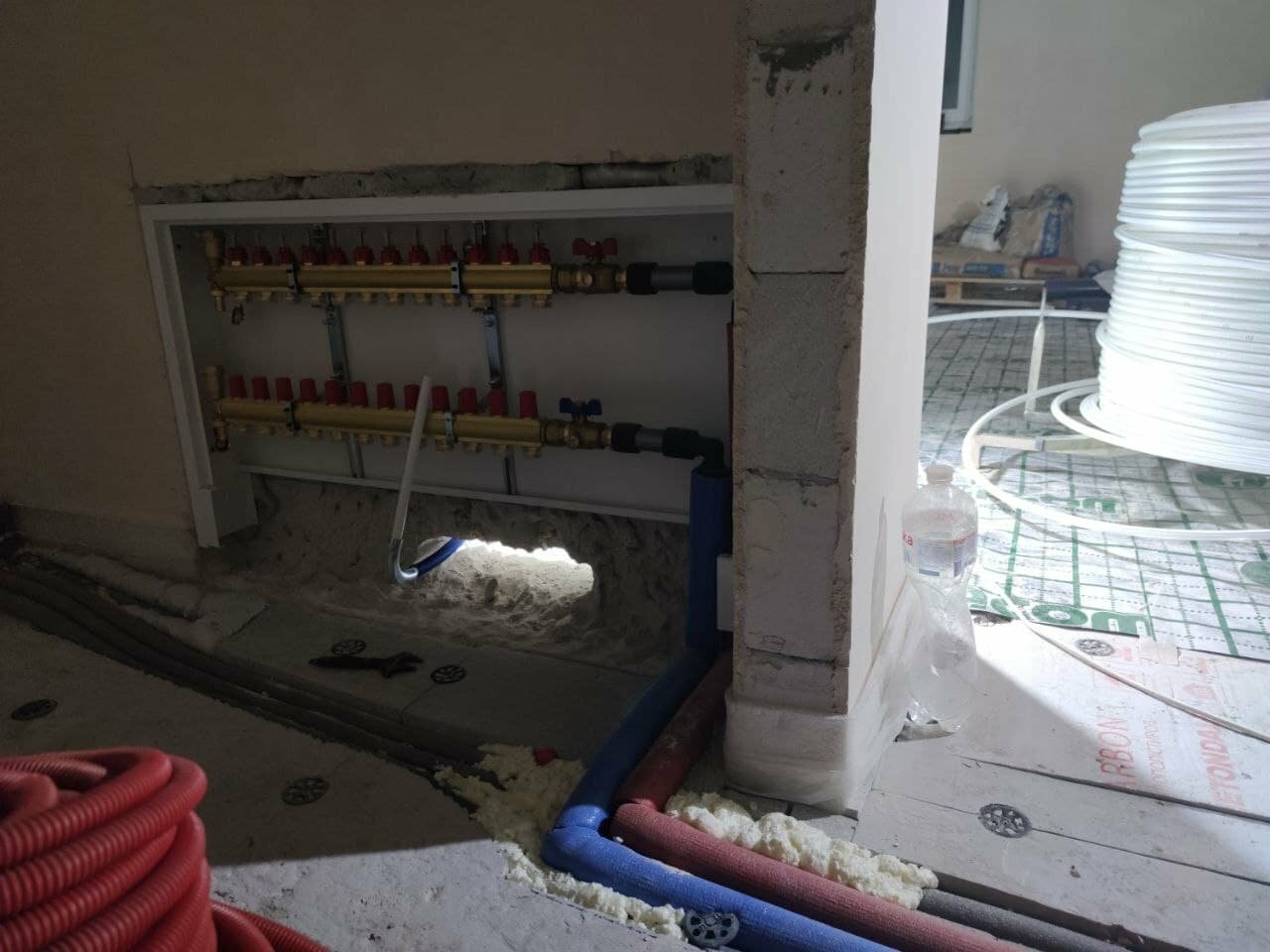

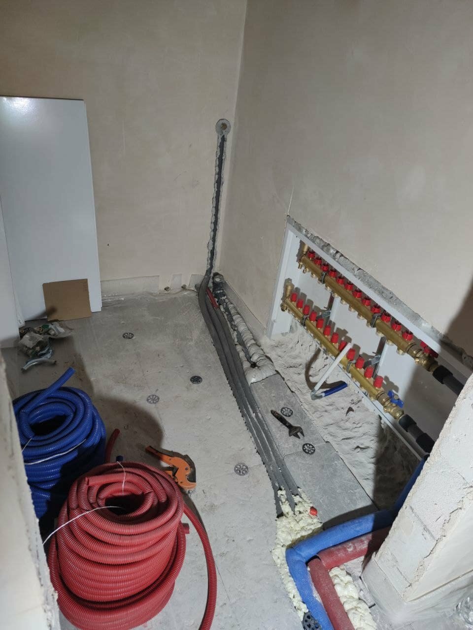

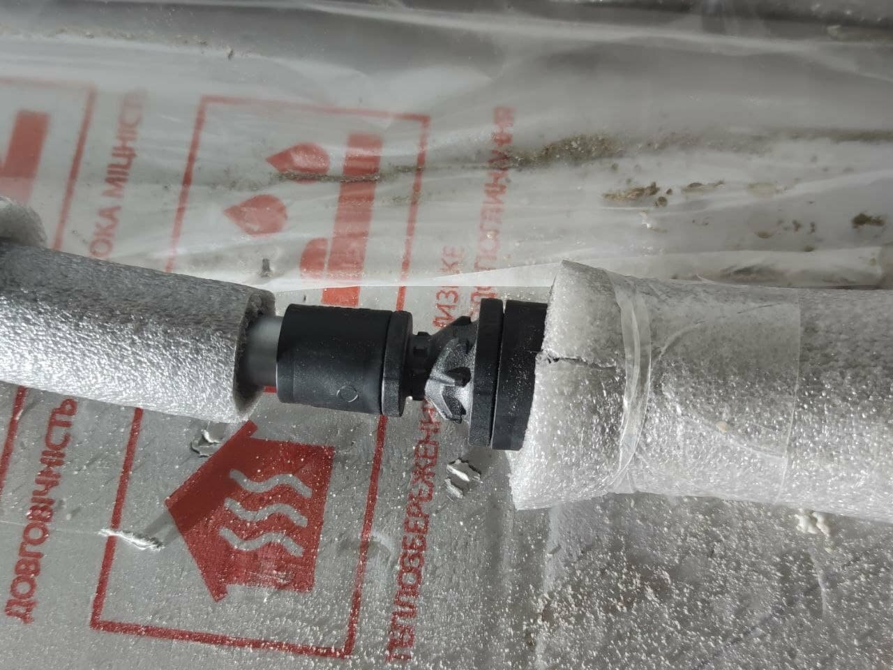

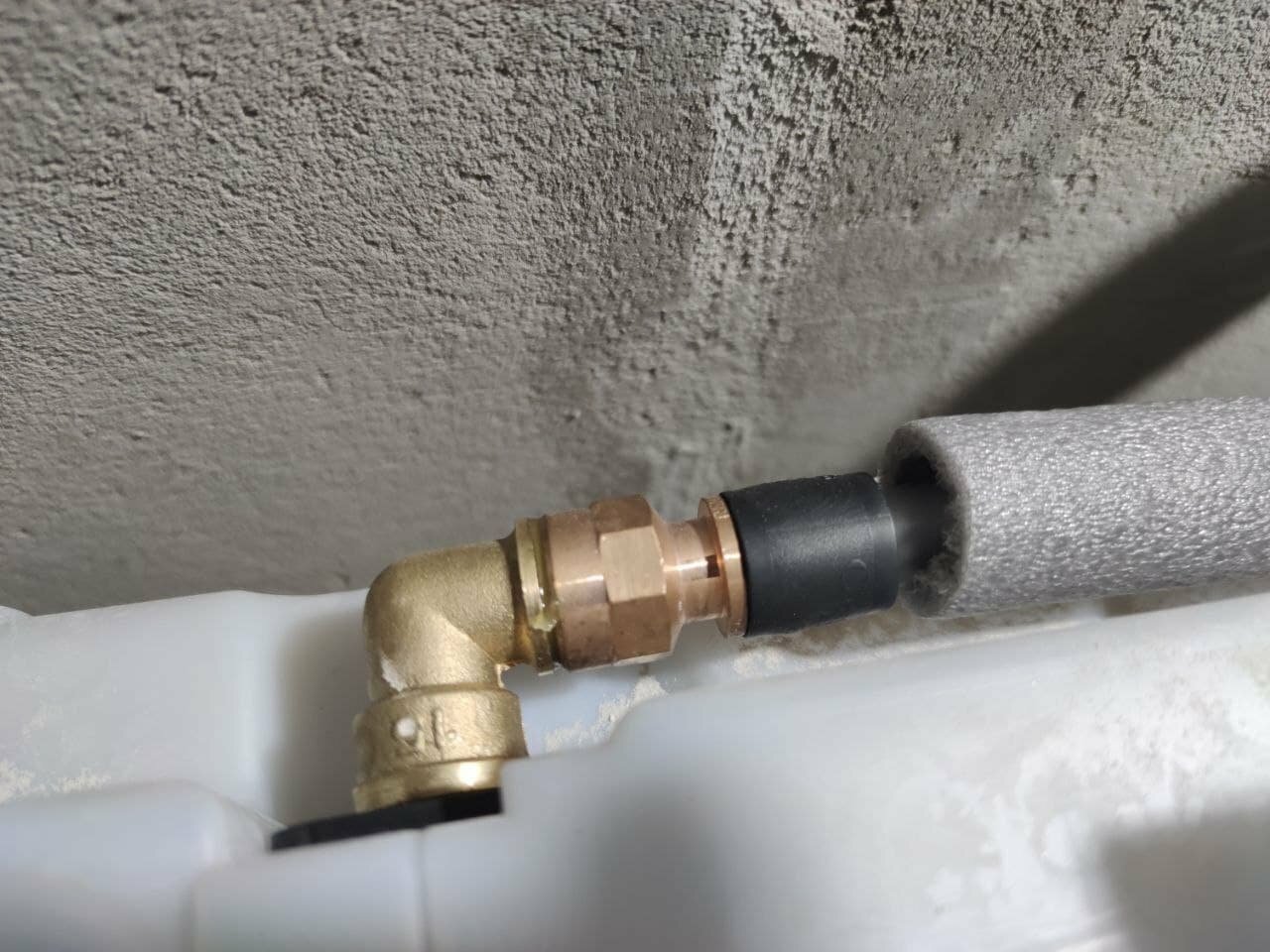

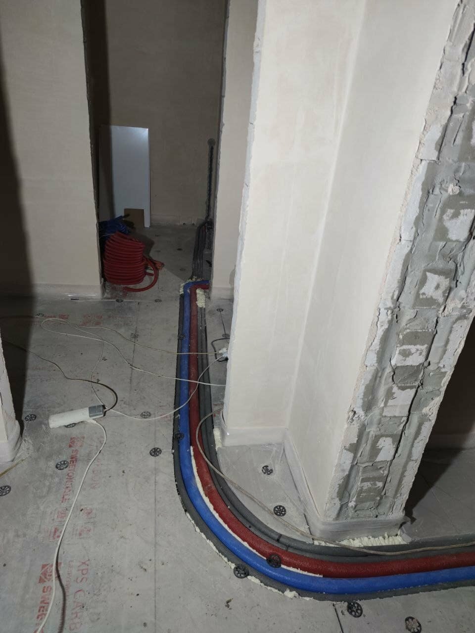

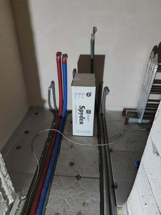

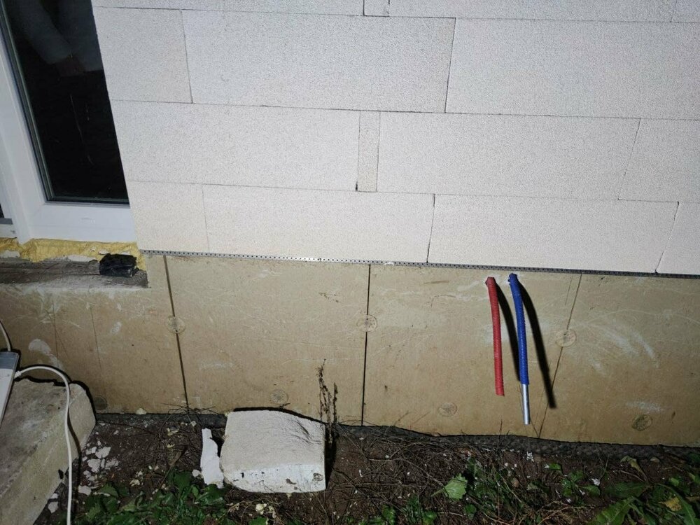

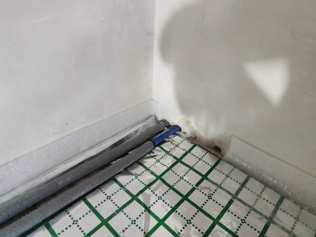

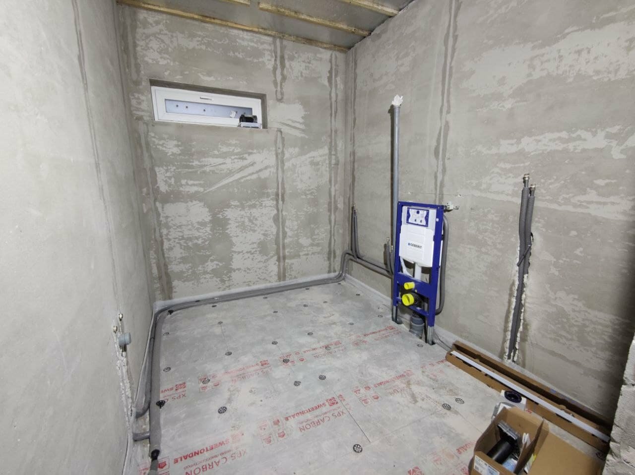

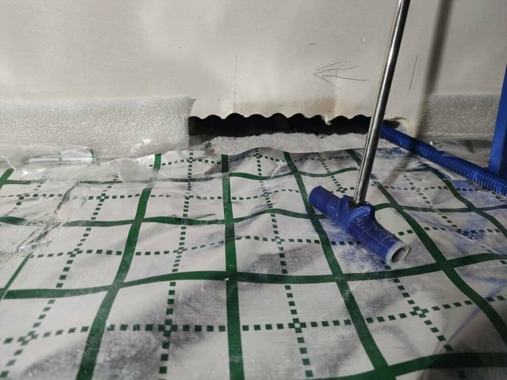

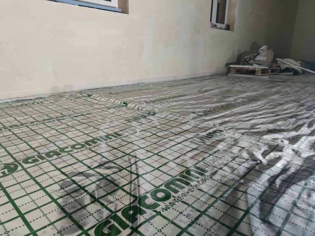

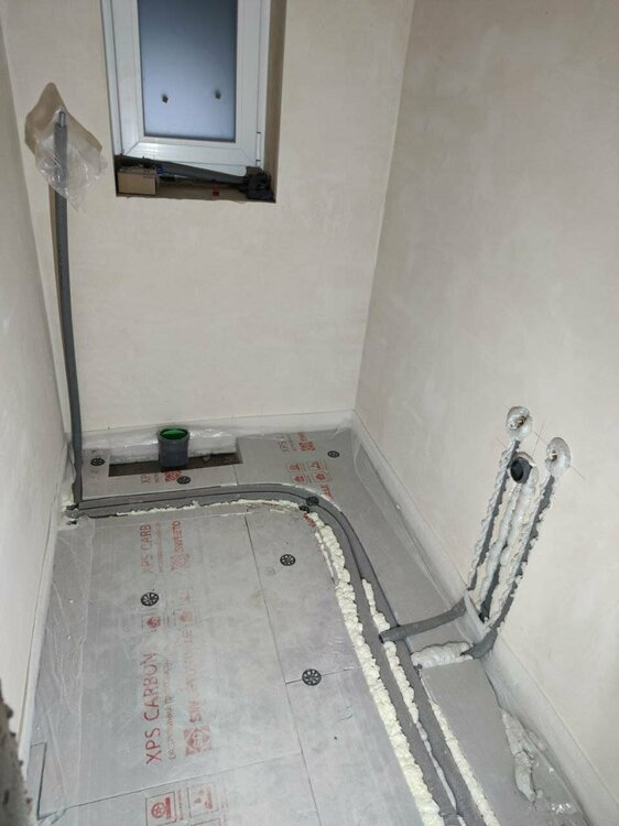

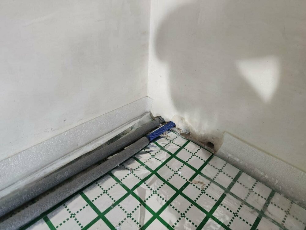

metall_version Опубліковано: 3 листопада 2021 Автор Поділитись Опубліковано: 3 листопада 2021 (змінено) сегодня забрал душевой трап (геберит клинлайн) и котел спайдер 9кВт про (спасибо @apereverzev за наводку) , протерм хрен закажешь поставки нулевые.. заехал на дом, не был около двух недель, особо ничего не изменилось, сантехника очень медленно идет.. покритикуйте что и как тут Спойлер (последнее фото это выводы очищенной воды на улицу, на всякий случай, 16-я труба, на сторону заднего двора где будет терраса, как их оформить еще нету понимания, наверное просто отпрессуем под колено, и оставим висеть до фасада) из неприятного - заказывал евроконуса (у @murava), сантехник написал "Евроконуса 16*3/4", прислали rehau rautitan stabill 16*2.6 x 3/4 а у нас труба ТП упонор 16*2,0, получается не подходит, мне сантехник сообщил об этом сегодня, и я смотрю один пакет (всего их два) с ними распечатанный, то есть я даже не верну, или верну только половину.. и то хз куда, 1) 2.2к грн на ветер.. комуто надо евроконуса ? 24 штуки 2) далее, в зале есть такой перепад из эппс (фото номер 2 и 3), там вроде как раз граница контура, это норм? 3) подключение к инсталляции, через фитинг, потом уголок, это норм? не проще сразу через угловой фитинг? 4) ГВС и ХВС рядом, мерилон 9мм, сантехник сказал все будет отлично... 5) трубы которые идут на улицу, проложены через детскую, и проложены над пленкой (не в толще эппс) так как я запросил эту работу после того как эппс положили, это норм или надо прятать в эппс? (и блин труба холодной воды как раз ближе к ТП будет, почему не положить бы ее ближе к стене?). фото ниже Змінено 3 листопада 2021 користувачем metall_version Посилання на коментар Поділитися на інших сайтах More sharing options...
shneider_vova Опубліковано: 3 листопада 2021 Поділитись Опубліковано: 3 листопада 2021 Пластиковые фитинги/гильзы вроде как не любят пену, точнее, растворители в ней. Поэтому запенивать надо точечно и аккуратно. Пока не так. 1 Посилання на коментар Поділитися на інших сайтах More sharing options...
murava Опубліковано: 3 листопада 2021 Поділитись Опубліковано: 3 листопада 2021 С запениванием поаккуратнее стоит быть. Посилання на коментар Поділитися на інших сайтах More sharing options...
normal Опубліковано: 4 листопада 2021 Поділитись Опубліковано: 4 листопада 2021 8 часов назад, metall_version сказал: 5) трубы которые идут на улицу, проложены через детскую, и проложены над пленкой (не в толще эппс) Вы же на зиму все равно воду с них будете сливать? А вообще у меня все трубы ГВС\ХВС так идут под стенкой над ЭППС - никаких проблем 1 Посилання на коментар Поділитися на інших сайтах More sharing options...

metall_version Опубліковано: 4 листопада 2021 Автор Поділитись Опубліковано: 4 листопада 2021 (змінено) 8 часов назад, murava сказал: С запениванием поаккуратнее стоит быть. в чем именно проблема, что пена пока активная может разъедать фитинг и трубу, или что слишком много пены, и может что-то выдавить/передавить? 1 час назад, normal сказал: Вы же на зиму все равно воду с них будете сливать? А вообще у меня все трубы ГВС\ХВС так идут под стенкой над ЭППС - никаких проблем наверное) спасибо успокоили) Змінено 4 листопада 2021 користувачем metall_version Посилання на коментар Поділитися на інших сайтах More sharing options...
