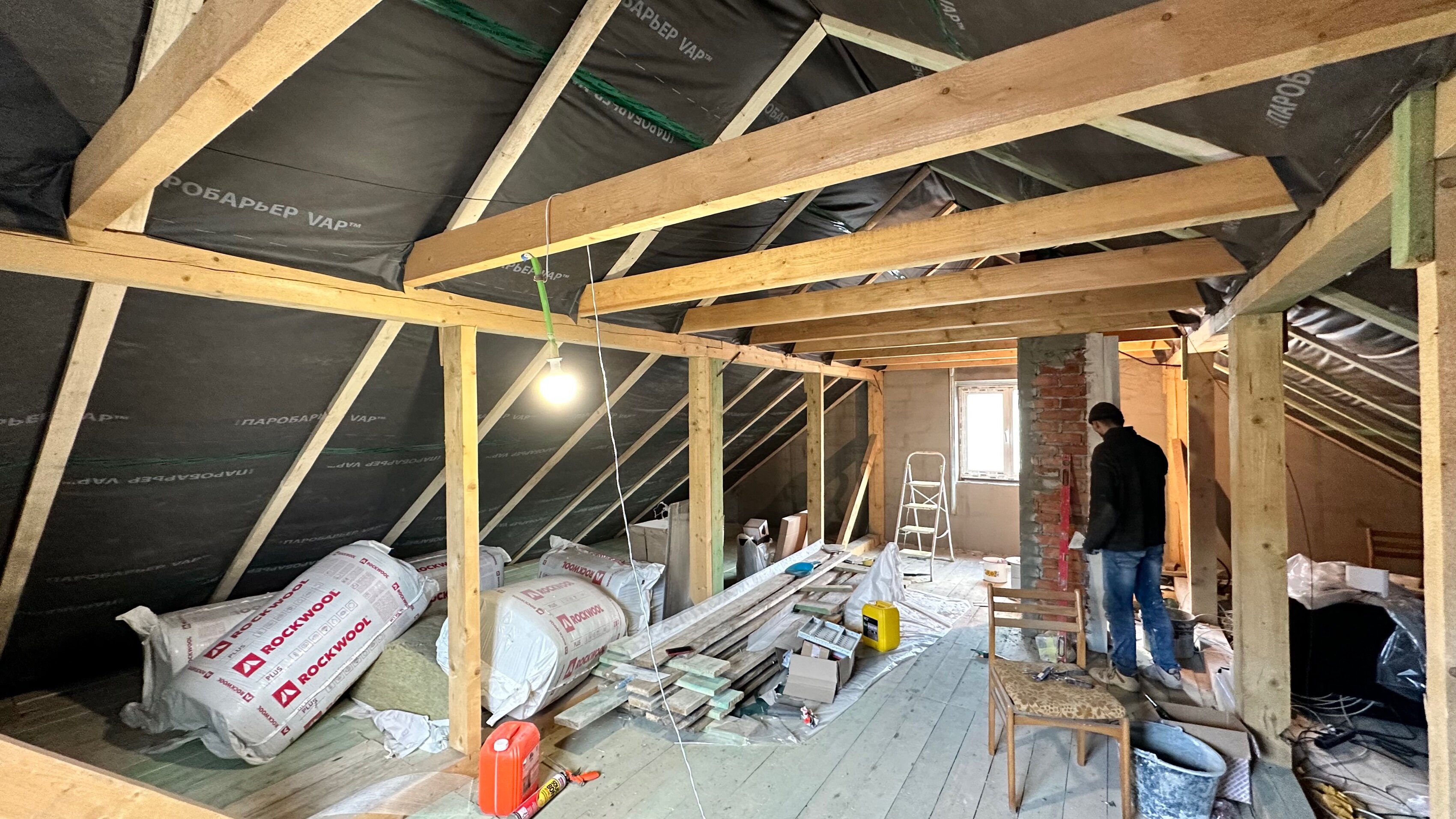

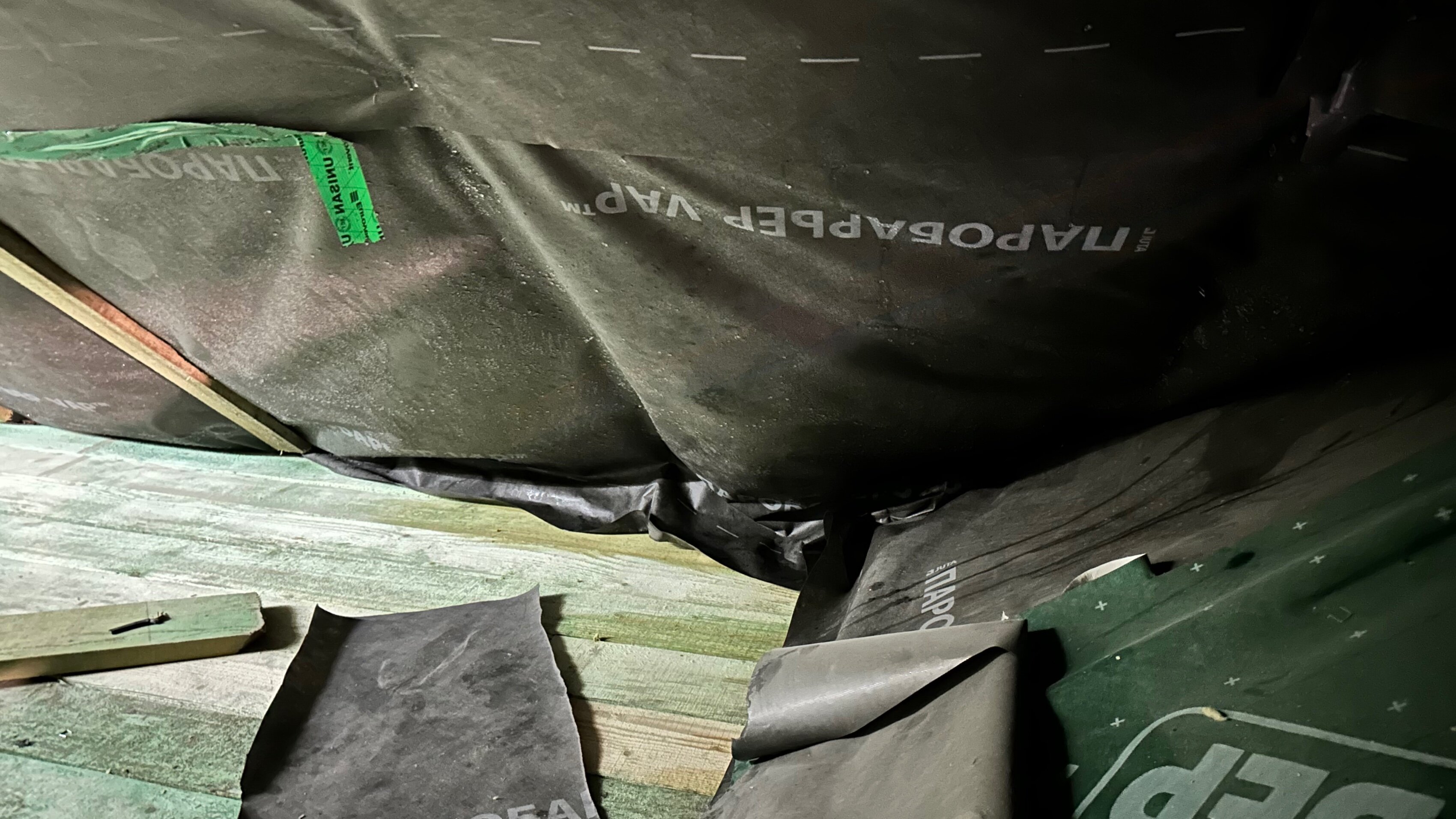

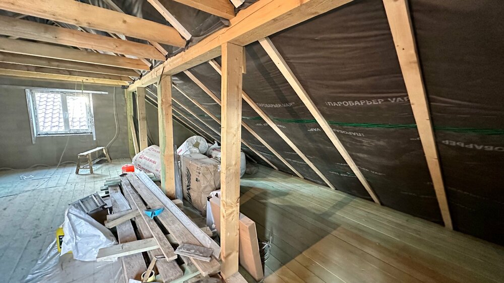

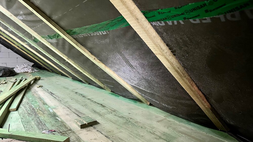

andrey_ka Опубліковано: 3 березня 2023 Поділитись Опубліковано: 3 березня 2023 18 хвилин тому, Dendnepr сказав: Посмотрел фото. Разве это пароизоляция???? Так - це паробар'єр. Скоріш за все цей: Посилання на коментар Поділитися на інших сайтах More sharing options...

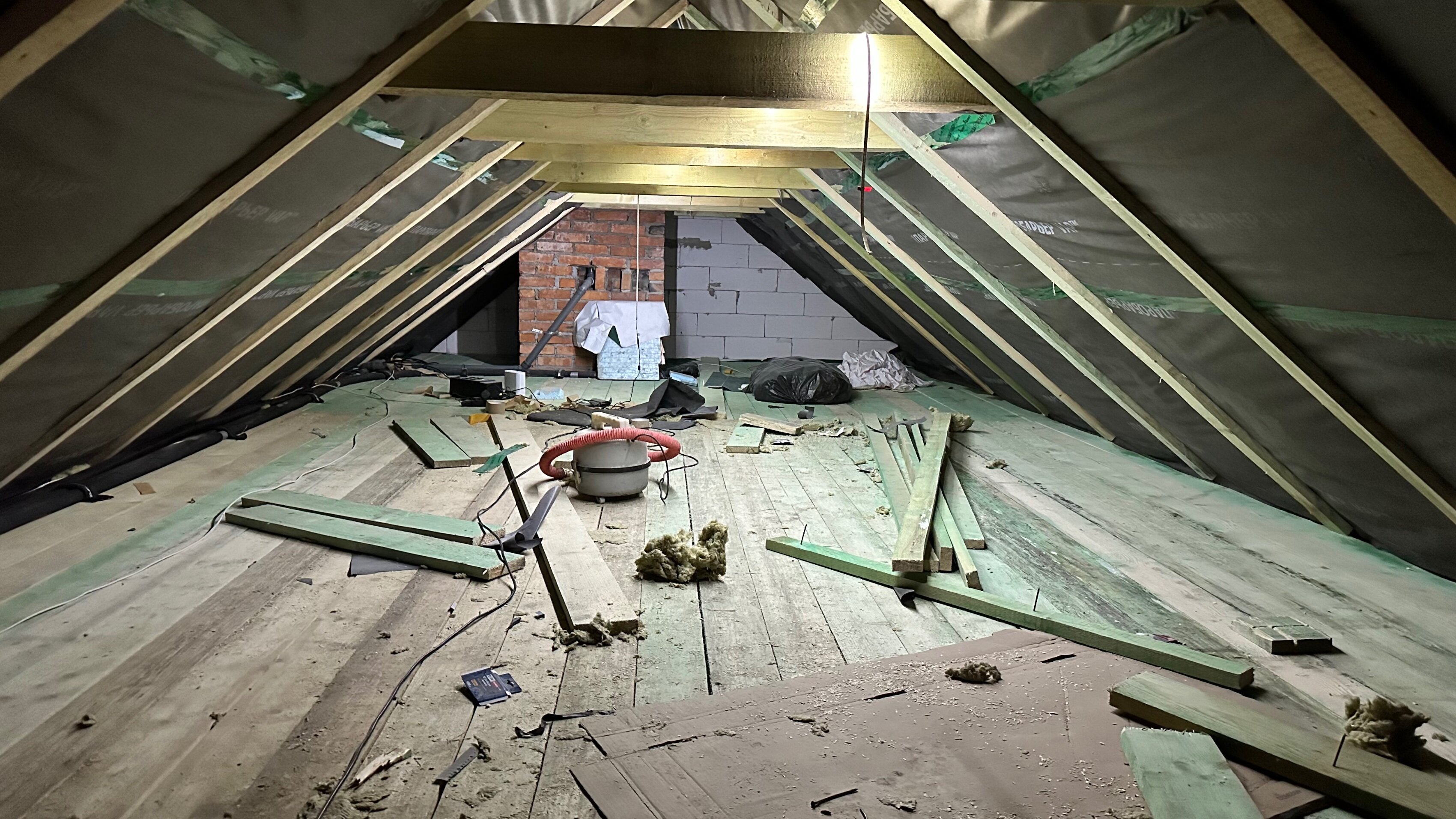

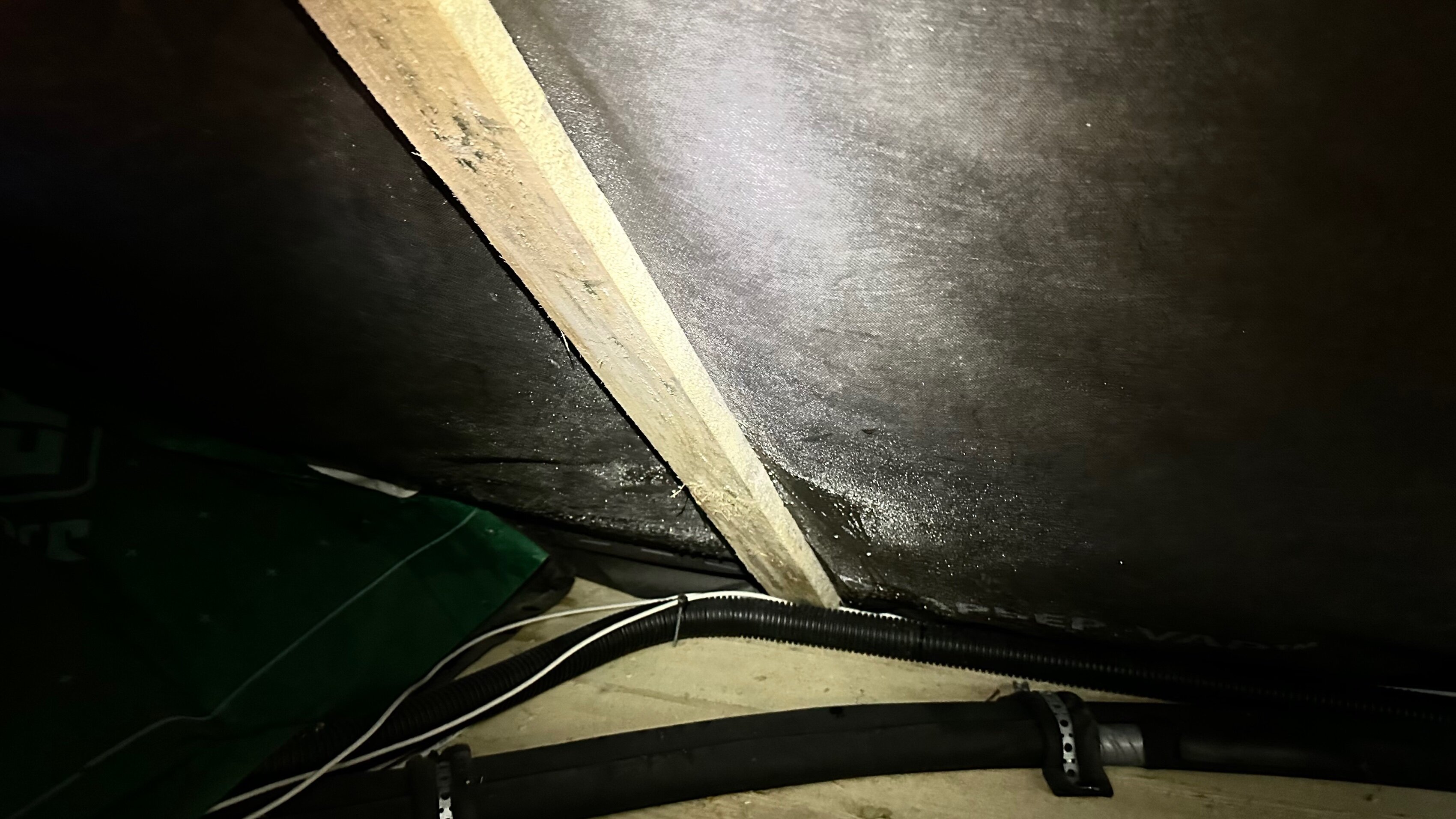

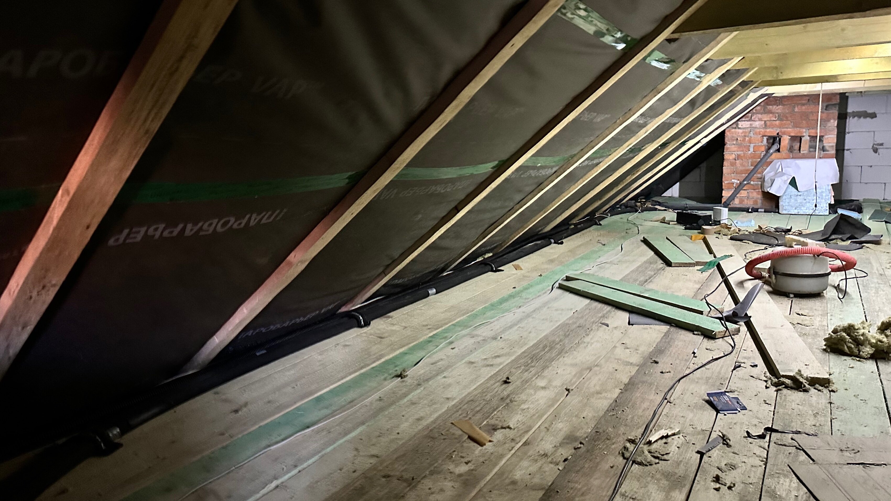

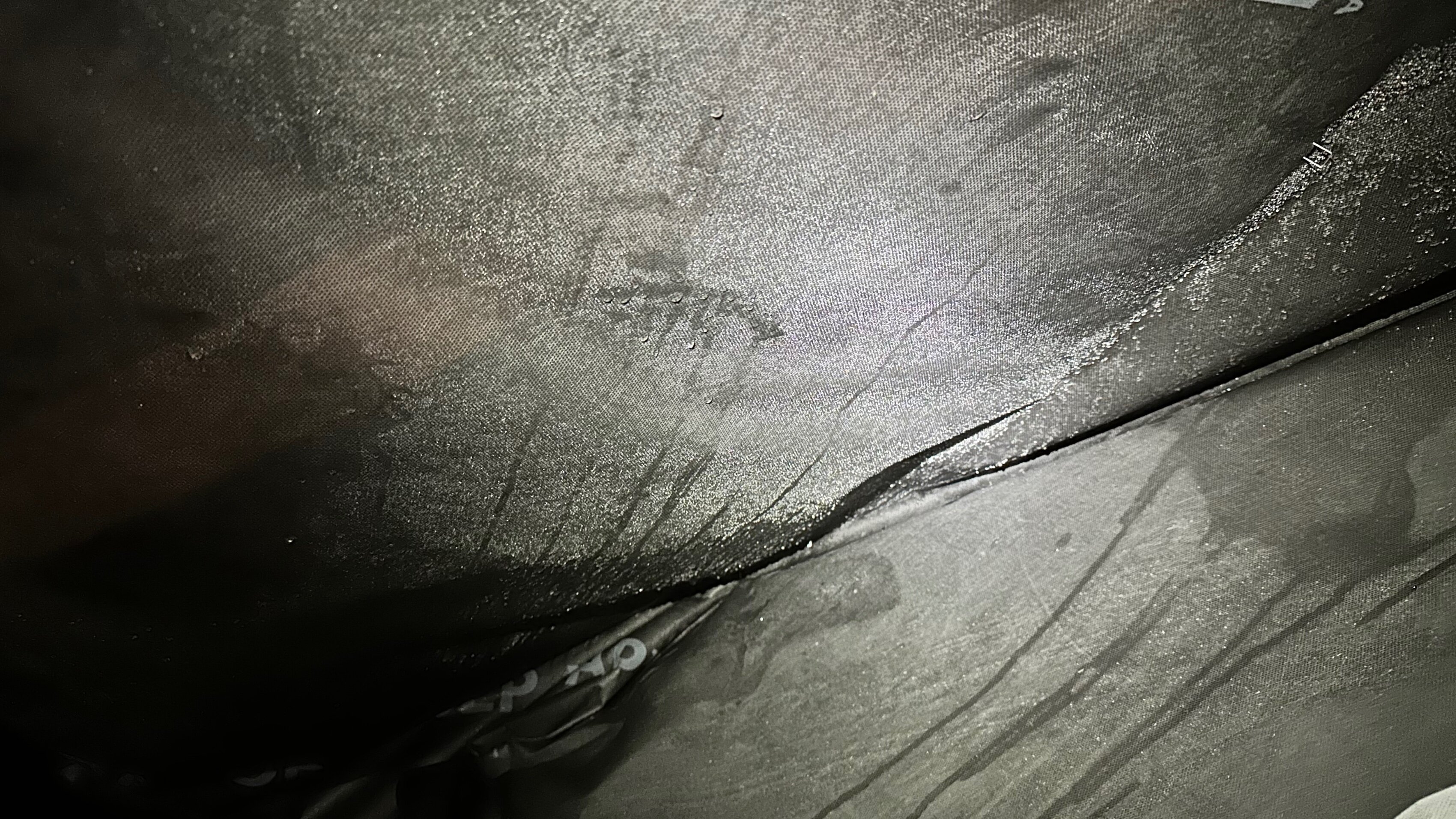

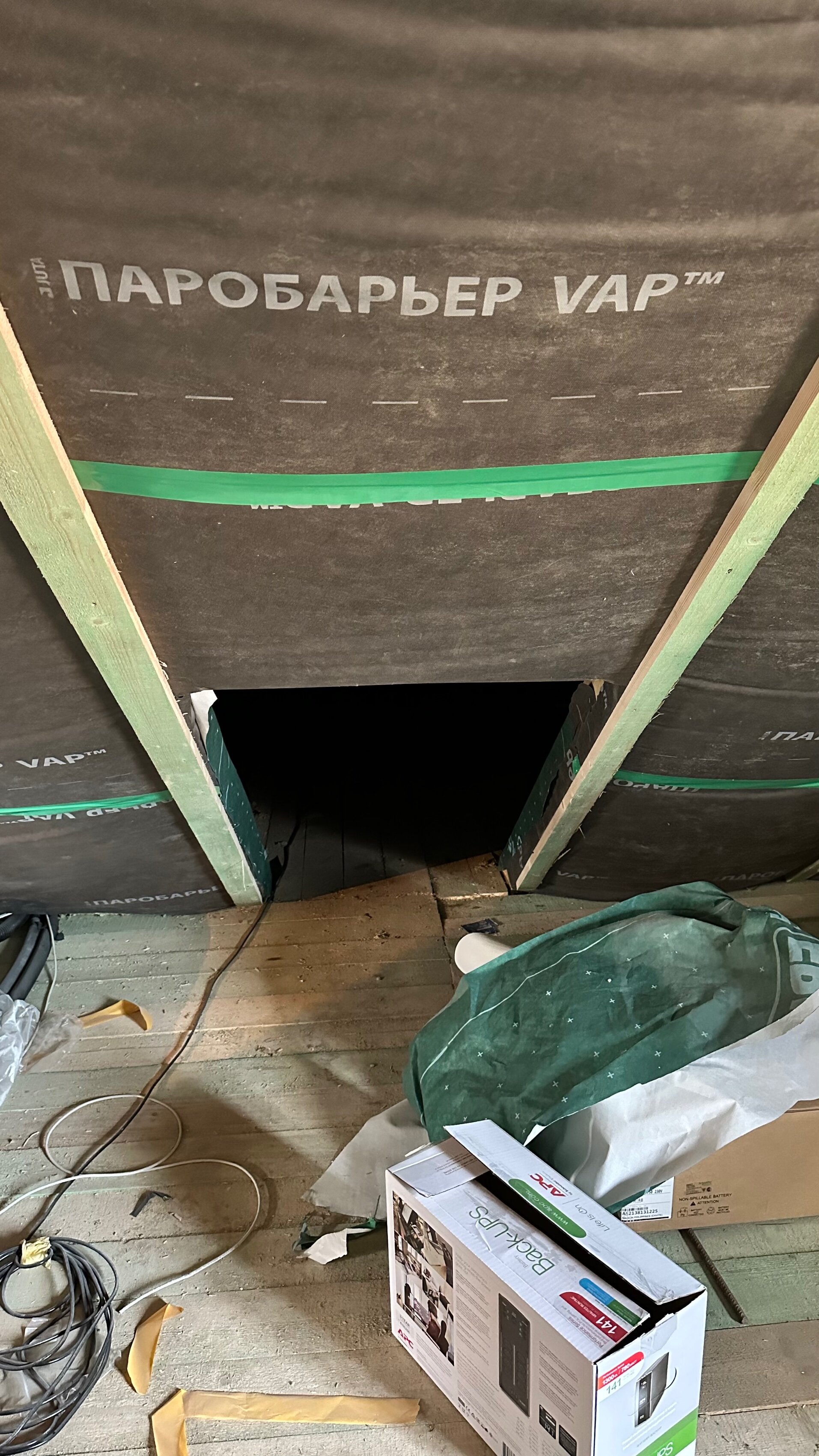

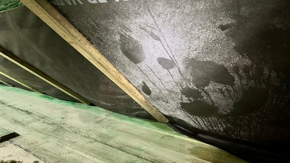

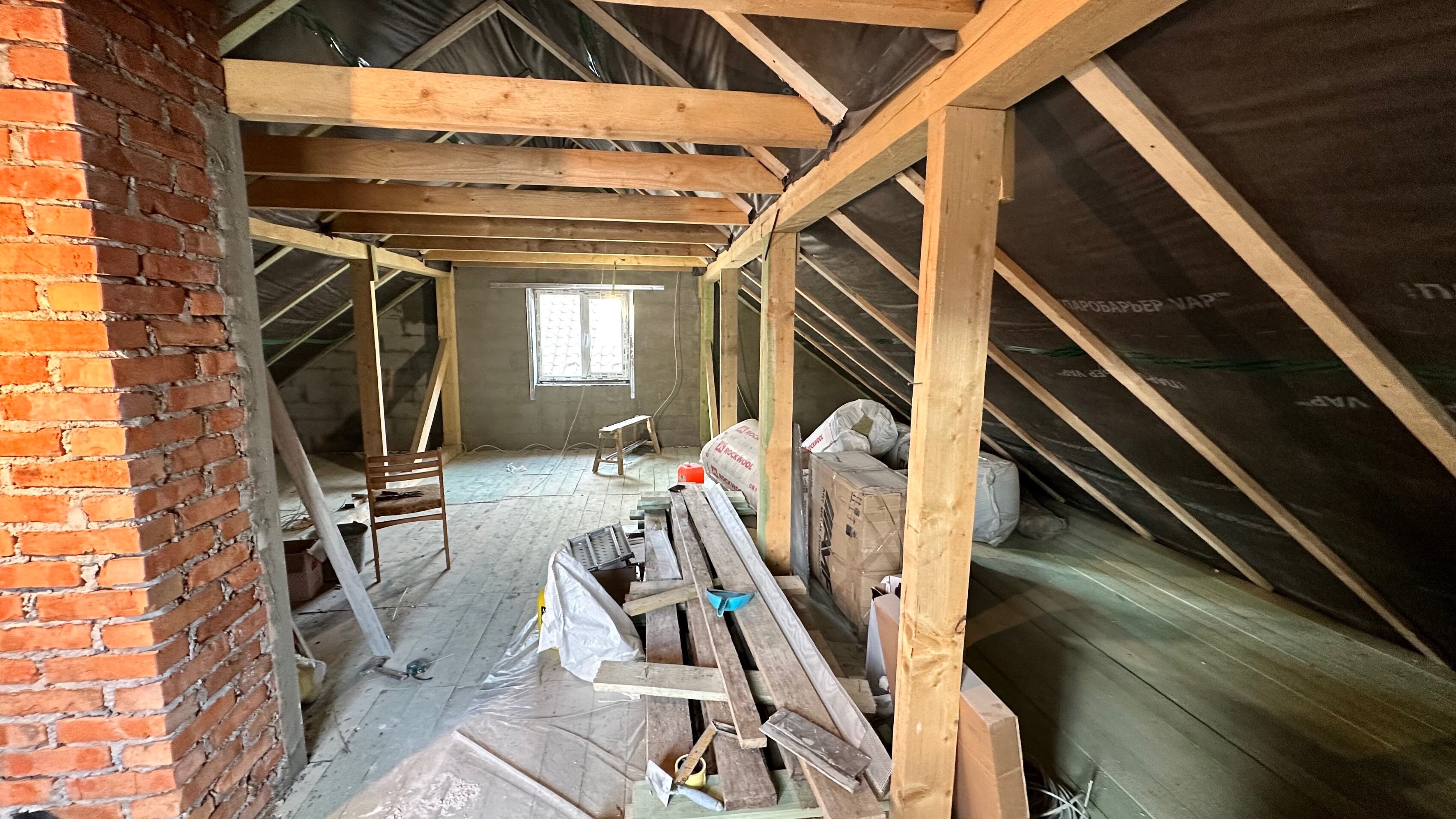

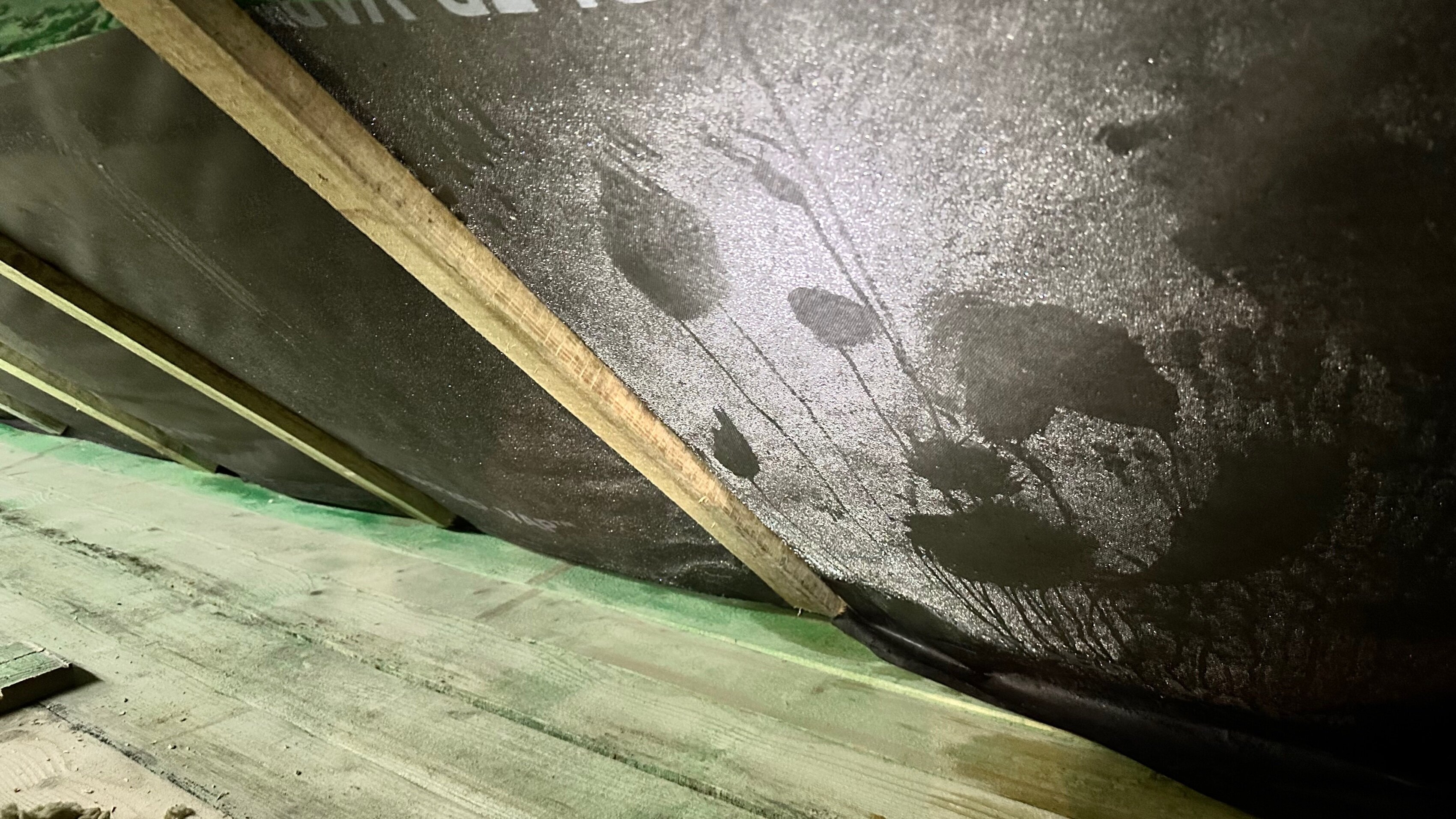

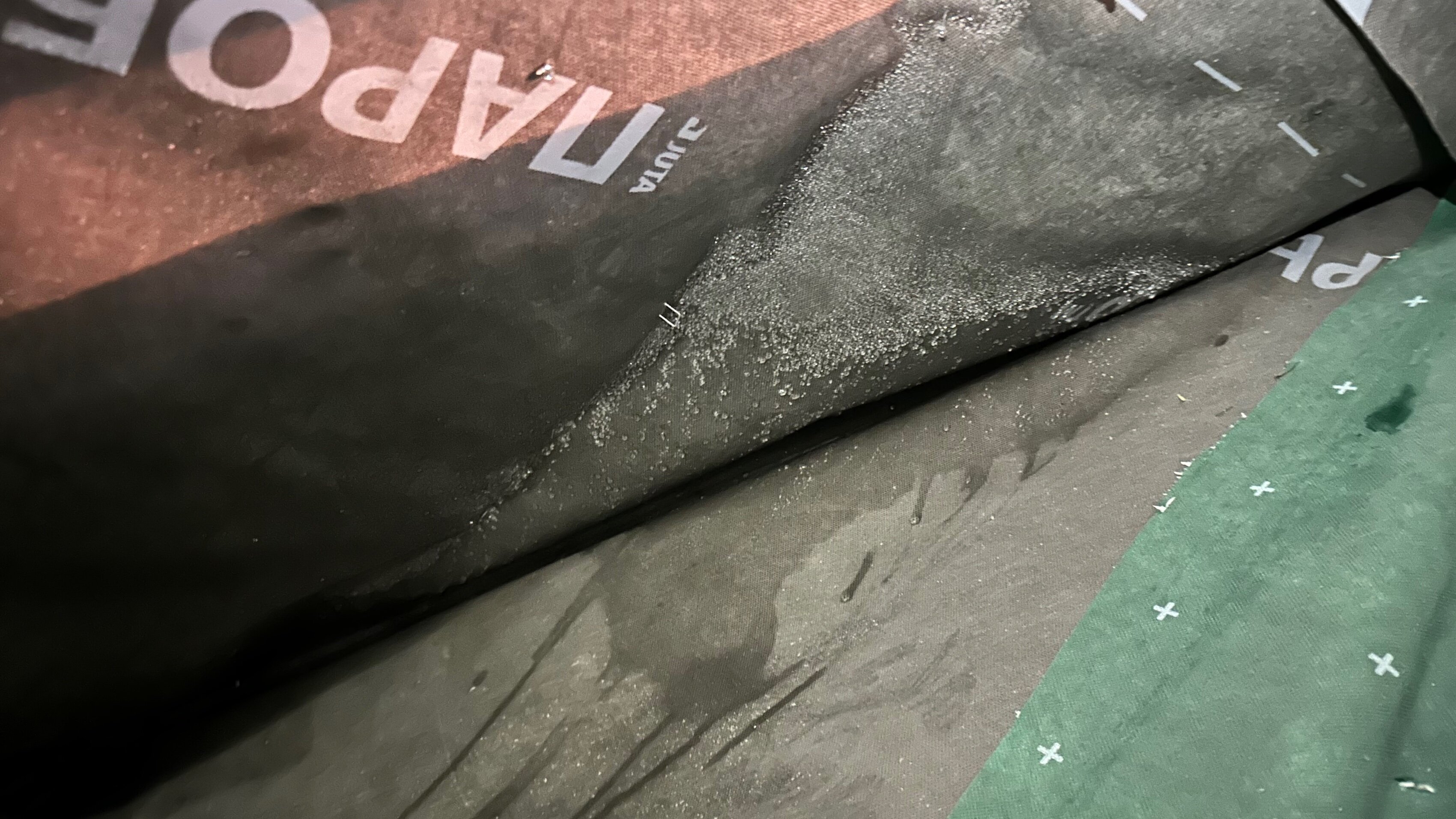

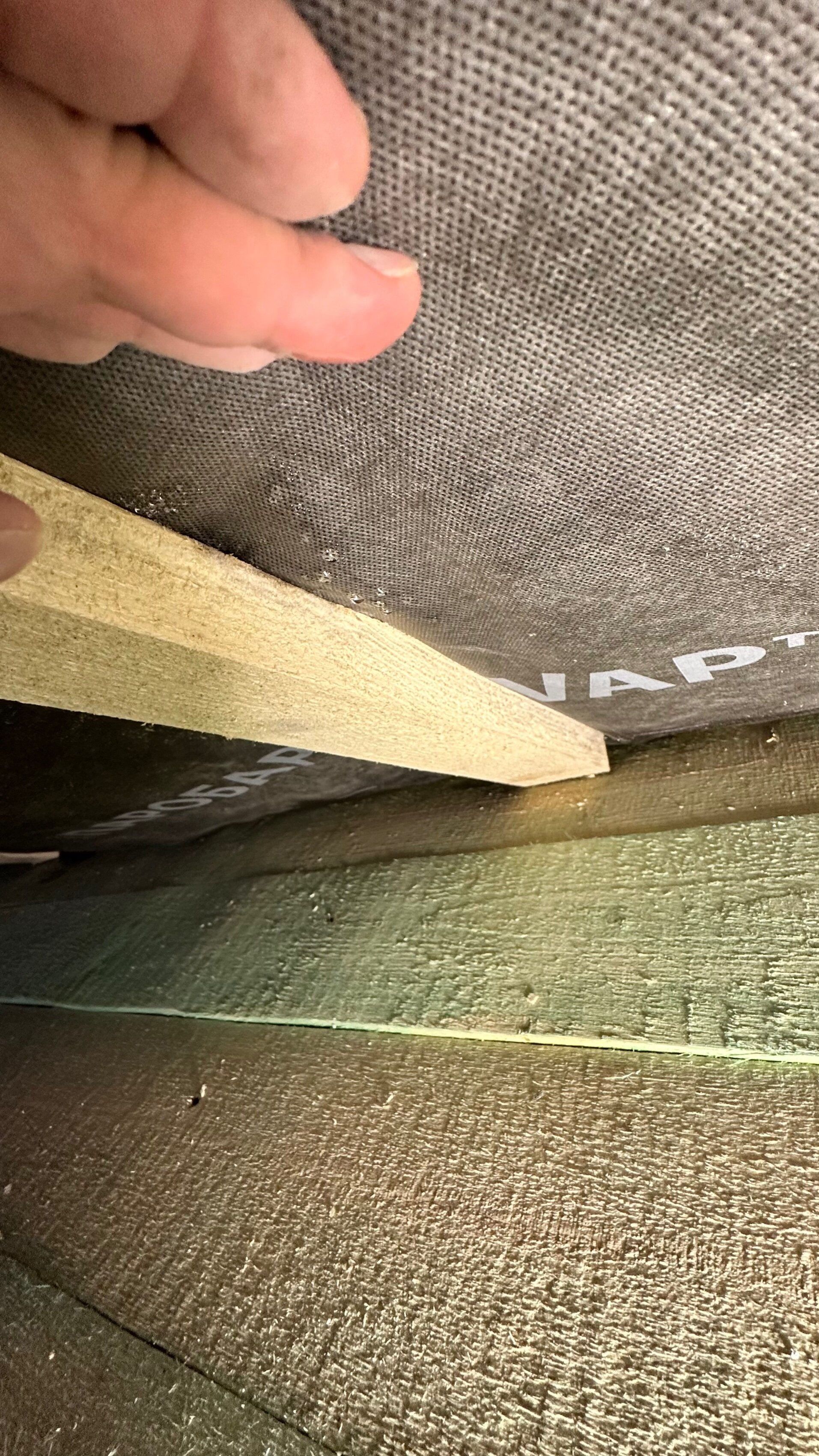

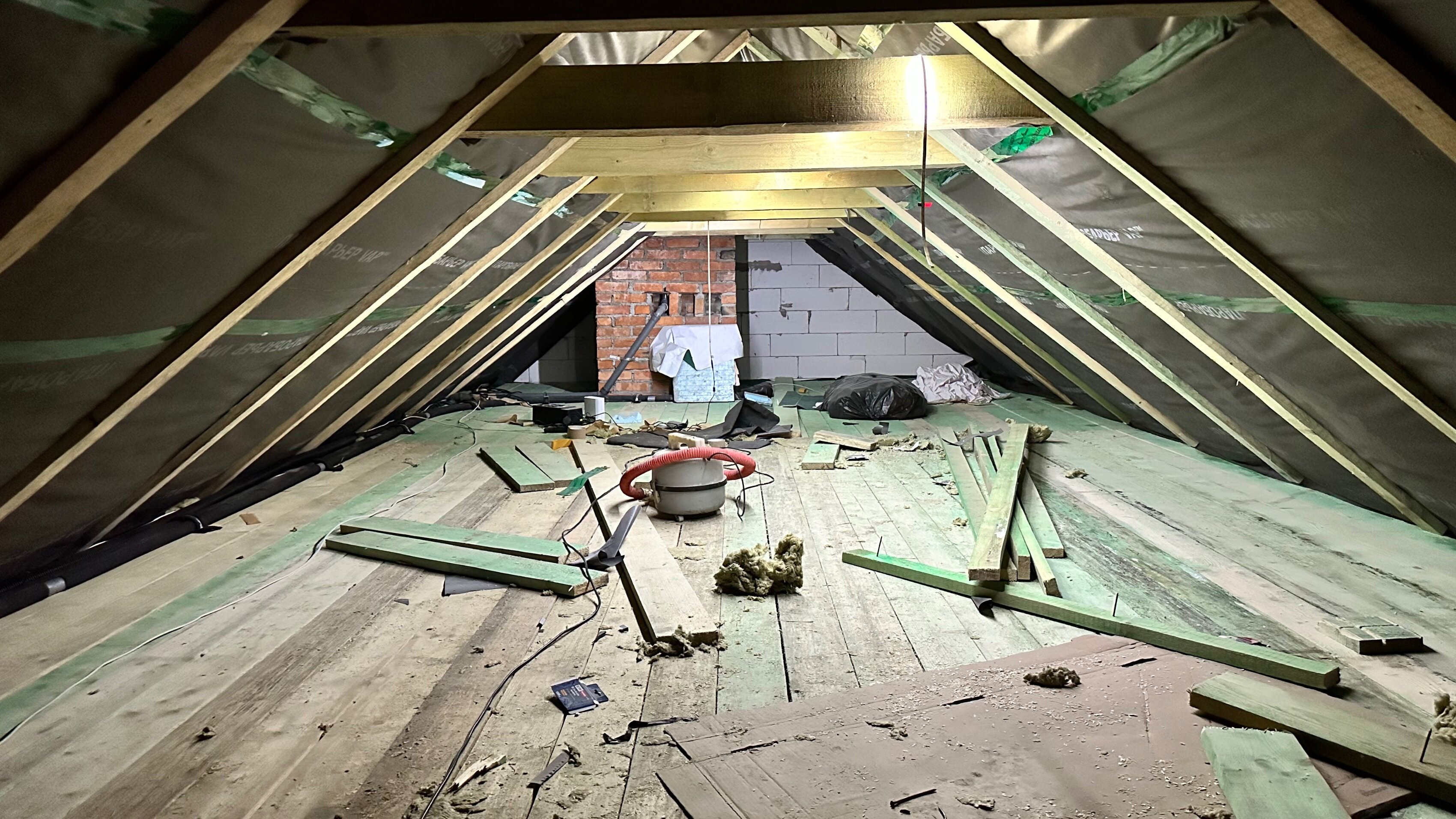

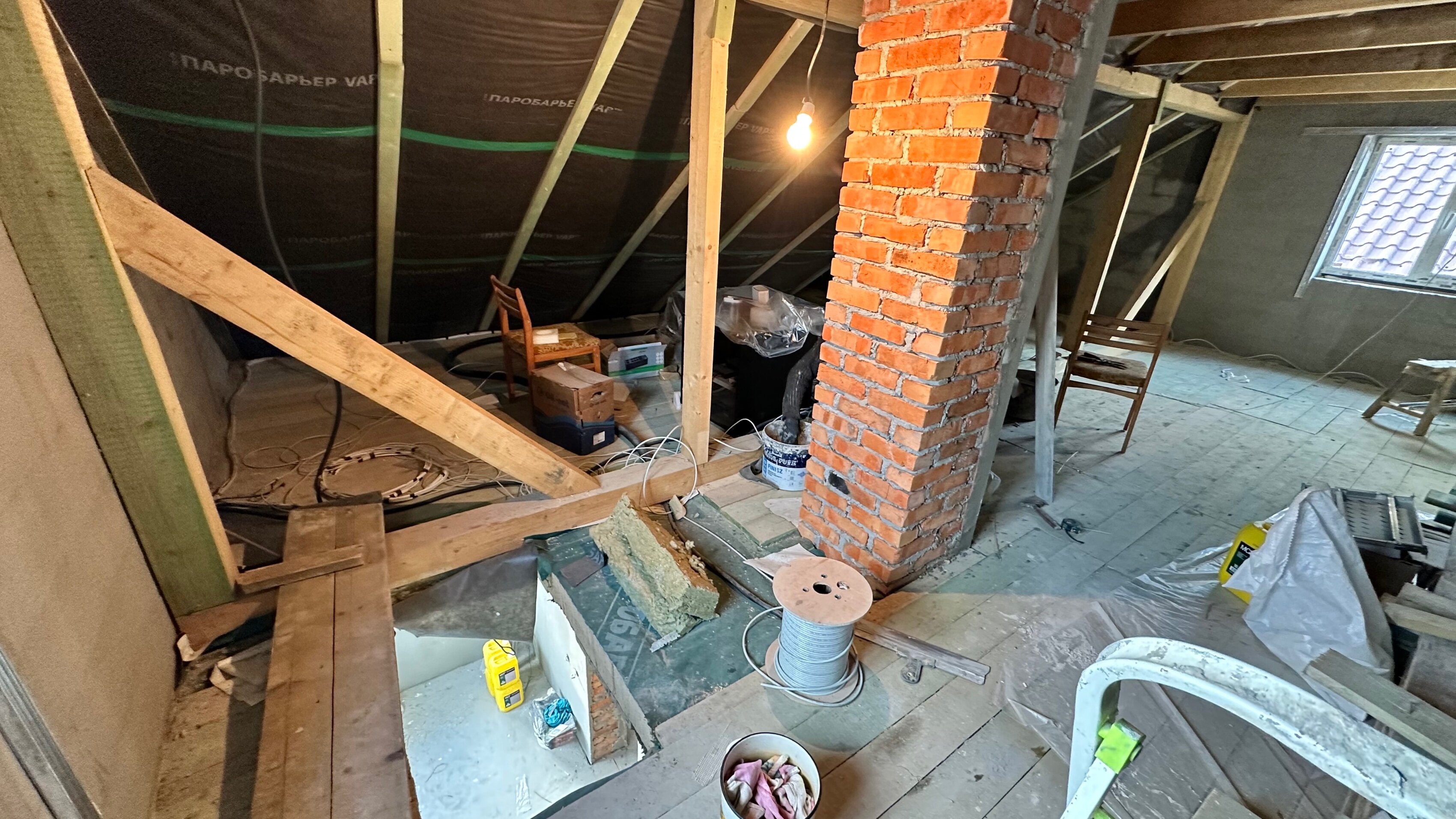

Users121 Опубліковано: 4 березня 2023 Поділитись Опубліковано: 4 березня 2023 Да это Juta паробарьер VAP для умеренной влажности, вот тут и самый большой прокол, надо было брать для максимальной влаги но тогда про это не подумал, так как начали малярные работы зимой, влажность стала сумасшедшая. Пока план действий такой. Проветривать и еще раз проветривать. Разобрать в углах доски, дать им просохнуть до лета с ватой. Утеплить мауэрлат. Более тщательно проклеить стыки ибо в ходе проверки обнаружено куча не проклеенных зазоров. Подумать стоит ли утеплять пристройку чердака ватой 20 сейчас там 10. Закрыть пленкой люк и проемы выхода на чердак что бы было меньше холода. Посилання на коментар Поділитися на інших сайтах More sharing options...
Users121 Опубліковано: 4 березня 2023 Поділитись Опубліковано: 4 березня 2023 17 часов назад, andrey_ka сказал: Так - це паробар'єр. Скоріш за все цей: так так, це він Посилання на коментар Поділитися на інших сайтах More sharing options...

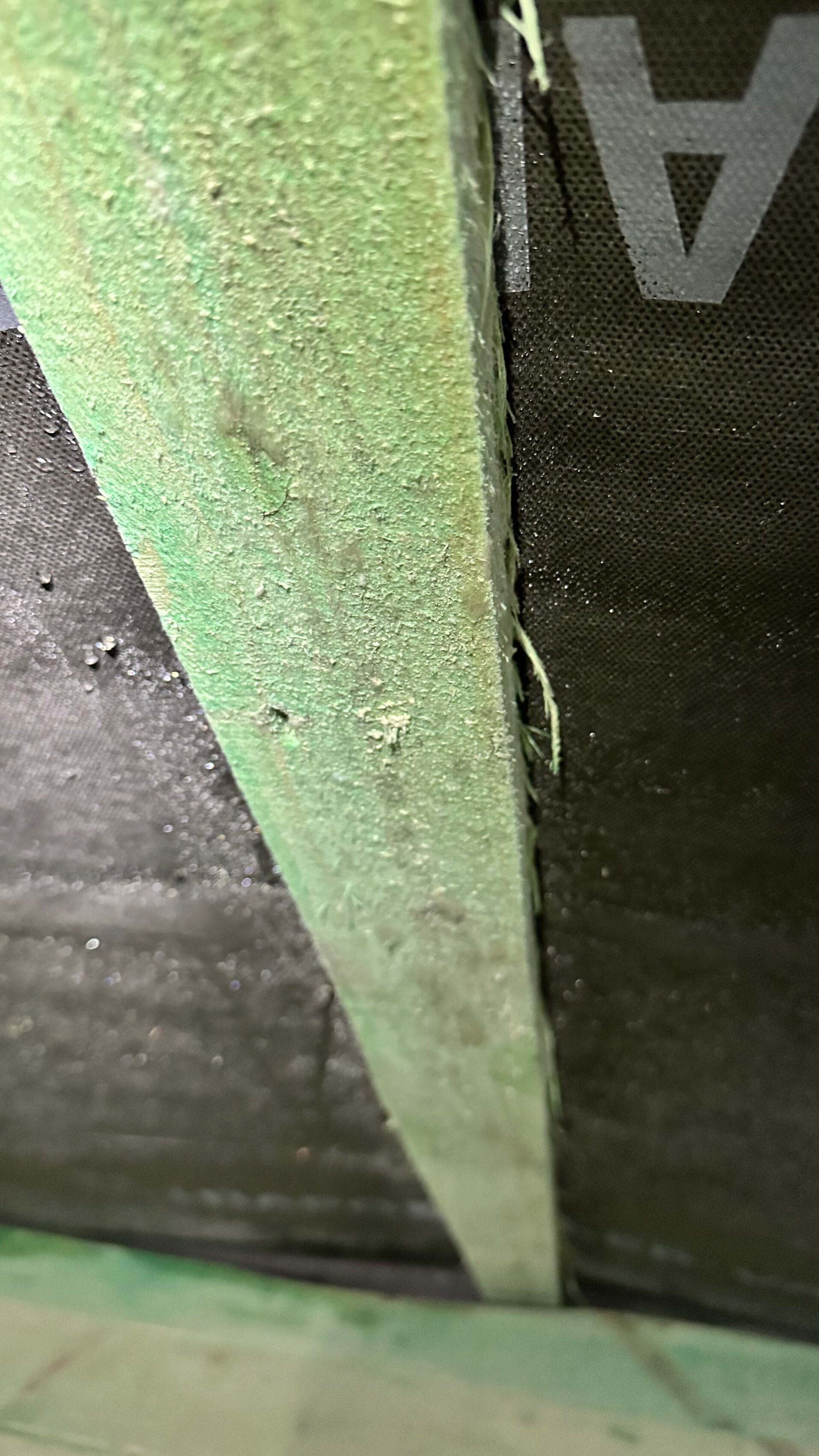

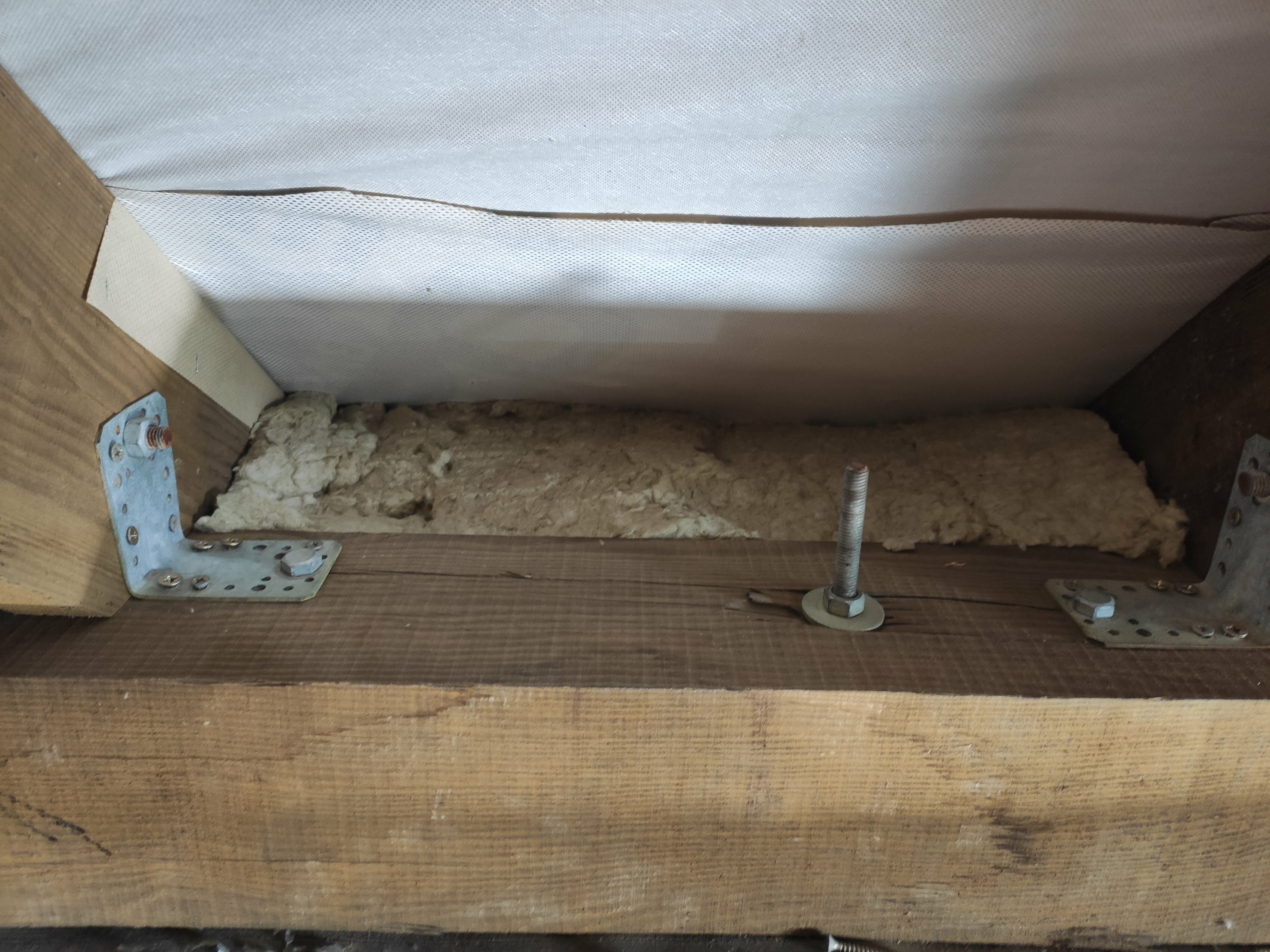

Users121 Опубліковано: 4 березня 2023 Поділитись Опубліковано: 4 березня 2023 В 03.03.2023 в 09:52, andrey_ka сказал: Вата 20 - це між кроквами? Зніміть паробар'єр та додайте ще 10. Там - це де? Пояснюйте більш зрозуміло. Вам пощастило , що - це проявилось до чистового оздоблення. Обов'язково перевірте , як у вас з'єднанні пінопласт зовнішнього утеплення та вата даху. Це як ? Ви що на мансарду лазите через вікна? Електрики тут ні до чого - це не їх робота. А де якісно? Судячи з фото проклеюкою стиків , там і не пахне. ПС.. І не робіть ви цих макро фотографій. По них , хіба що крапельки зручно рахувати. Робіть загальні фото , де видно конструкцію , і проблемне місце в ній. На жаль там влазить максимально 20. Будинок знаходиться в Закарпатті тут не дуже сильні морози -7 максимум -20. Цієї зими було -8 максимум. На мансарду я залажу по сходах у отворі. Саму добудову чердака я не планував утеплювати, но так як вата зоставалася, то вирішив і там упеллити ватою 10, бо перекриття утеплення ватою 20 тому в на чердакові вирішив додатково не утеплювати 20 а лише 10. Так я подивився нажаль, стики не проклеяні як треба. Треба додатково проклеювати і більш ретельно + більше утеплити мауэрлати. Посилання на коментар Поділитися на інших сайтах More sharing options...

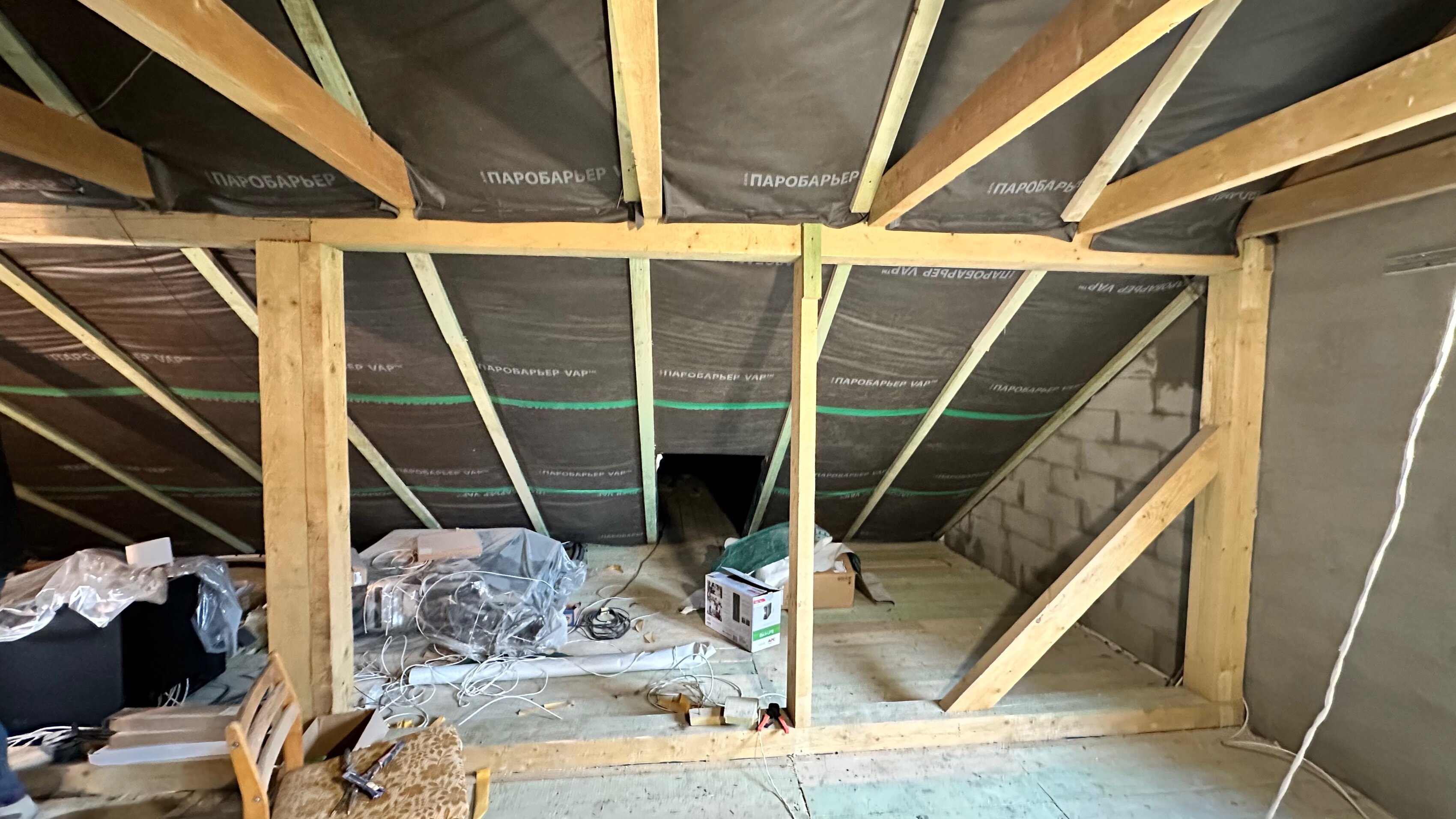

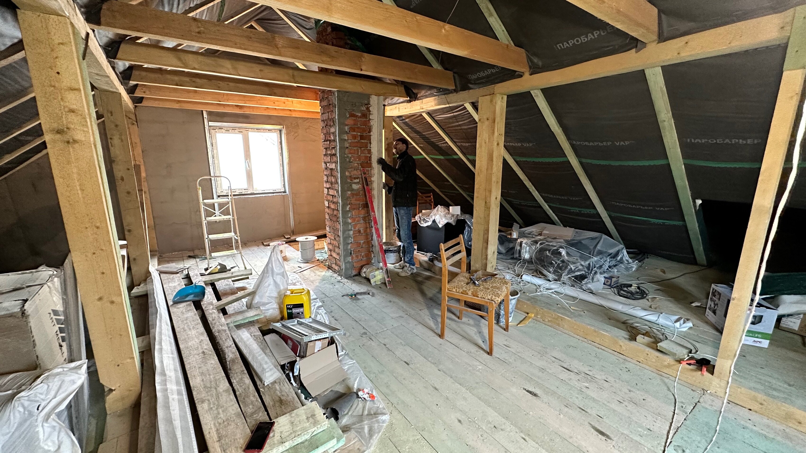

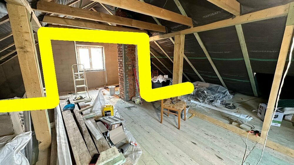

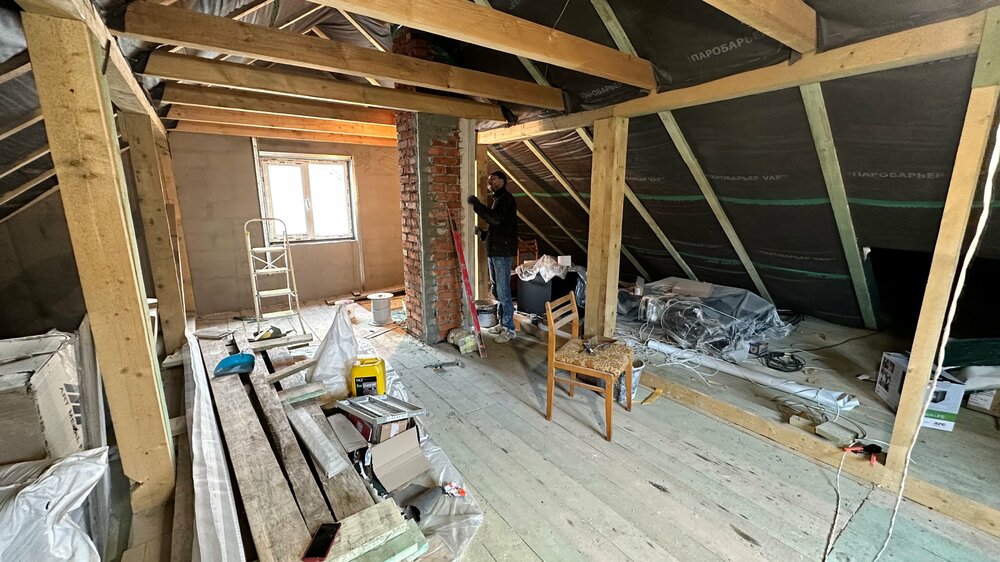

normal Опубліковано: 4 березня 2023 Поділитись Опубліковано: 4 березня 2023 Навіщо горище та схили утеплювати коли простіше було зробити по такому контуру? Посилання на коментар Поділитися на інших сайтах More sharing options...

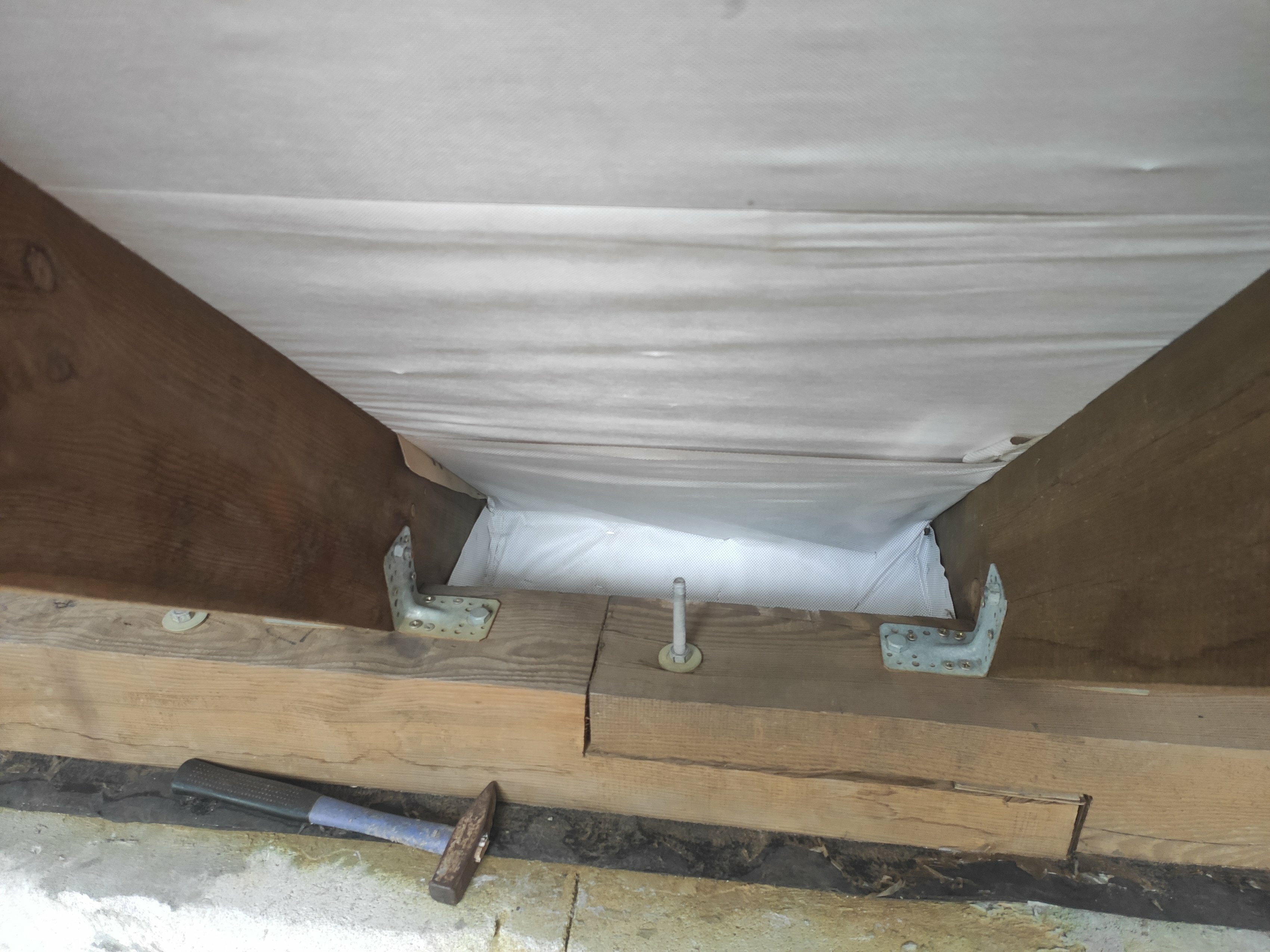

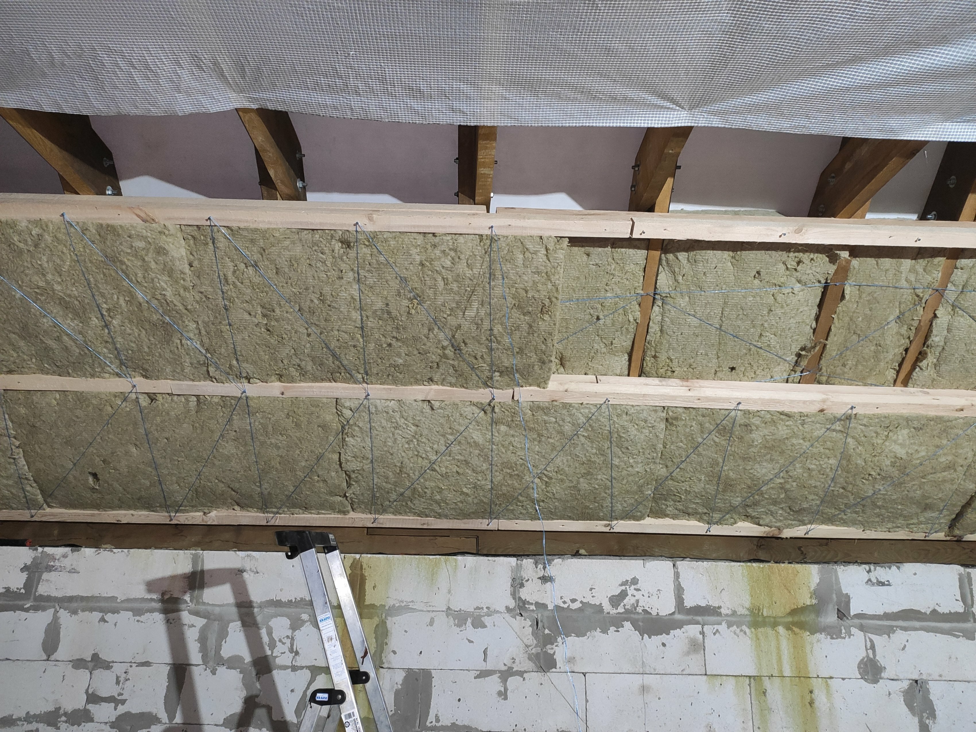

andrey_ka Опубліковано: 4 березня 2023 Поділитись Опубліковано: 4 березня 2023 29 хвилин тому, Users121 сказав: На жаль там влазить максимально 20. Це не так. Впоперек крокв монтується дошка 100х30мм. (на ребро) ,і між цих дошок вкладається вата. 43 хвилини тому, Users121 сказав: + більше утеплити мауэрлати. Там головне не більше , а щільно без пустот. Що в районі мауерлата , геморой ще той. Набагато краще , ефективніше , з'єднати фасадний утеплювач з утеплювачем даху. Тобто , фасадний утеплювач заходить між крокви та впирається в СДМ. А утеплювач між кроквами впирається в фасадний. Таким чином отримується замкнений тепловий контур. 2 Посилання на коментар Поділитися на інших сайтах More sharing options...
Users121 Опубліковано: 4 березня 2023 Поділитись Опубліковано: 4 березня 2023 (змінено) 1 час назад, normal сказал: Навіщо горище та схили утеплювати коли простіше було зробити по такому контуру? Тут на мансарді буде кімната, як ви і намалювали, обкладена вагонкою. Зараз її нема. Бо спочатку треба побачити і виправити всі слабкі місця Змінено 4 березня 2023 користувачем Users121 Посилання на коментар Поділитися на інших сайтах More sharing options...
Dendnepr Опубліковано: 4 березня 2023 Поділитись Опубліковано: 4 березня 2023 (змінено) И за мауэрлат вату укладывал и перед ним. Ещё на укладке мембраны формировал карман и потом туда вату Между стропил 200 мм, по ом поперек стропил 2 бруса 50мм (получилось 100 мм) и перекрестное утепление. Суммарно 300. Правда потом ещё контрбрус под вагонку набил и ещё 50 мм между ним Змінено 5 березня 2023 користувачем Dendnepr 1 Посилання на коментар Поділитися на інших сайтах More sharing options...
DEN24 Опубліковано: 4 квітня 2023 Поділитись Опубліковано: 4 квітня 2023 Якщо кімнатата буде зроблена по схемі як намалював normal, то не вірно зробили утеплення. Утепляти потрібно лише ті приміщення що отоплюються. Ті трикутники по боках і зверху це потенційні кишені холоду, будуть утворюватися конденсати. Потрібно доутеплювати саму кімнату, в іншому випадку в кімнаті бу де не комфортно або постійно її топити. Посилання на коментар Поділитися на інших сайтах More sharing options...
newbee2020 Опубліковано: 8 серпня 2023 Поділитись Опубліковано: 8 серпня 2023 (змінено) В 04.03.2023 в 14:12, Users121 сказал: Да это Juta паробарьер VAP для умеренной влажности, вот тут и самый большой прокол, надо было брать для максимальной влаги но тогда про это не подумал, так как начали малярные работы зимой, влажность стала сумасшедшая. нічого не прокол, це хороший парчик, в мене самого такий, не жалію, проблем взагалі нема з ним, цупкий, не горить. і те, що на ньому збирається волога, означає, що він свої функції виконує. проблема точно не в ньому. Змінено 8 серпня 2023 користувачем newbee2020 Посилання на коментар Поділитися на інших сайтах More sharing options...
