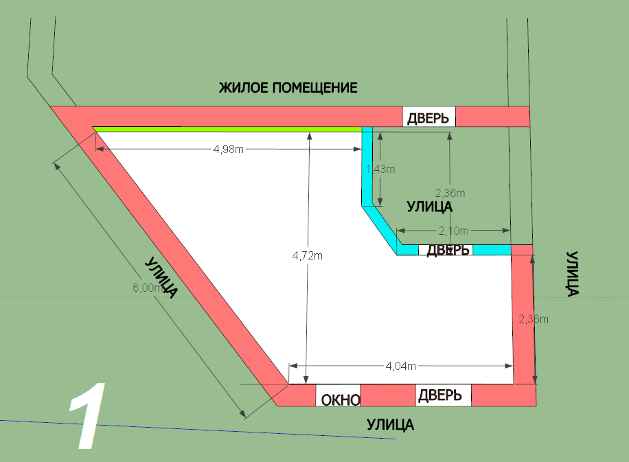

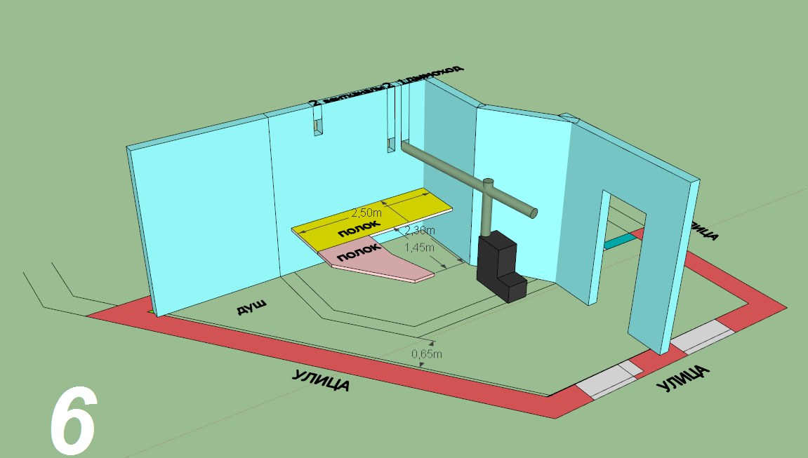

Здравствуйте всем.

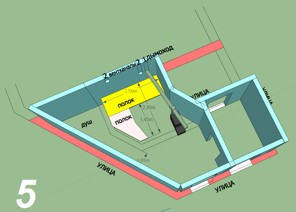

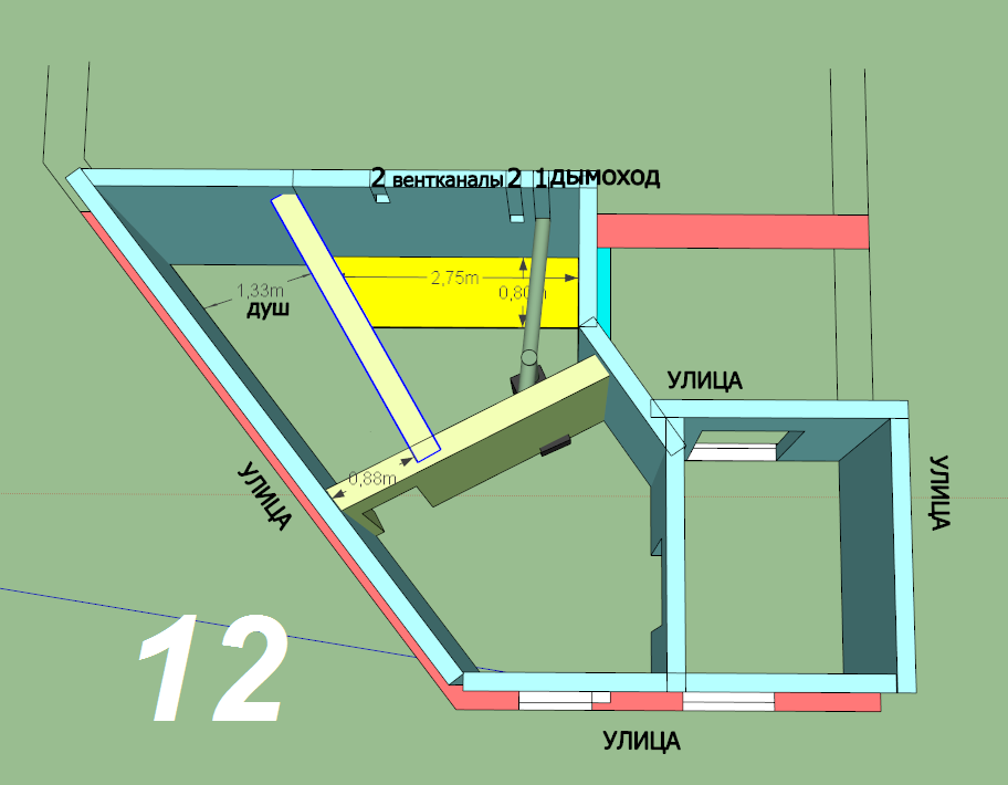

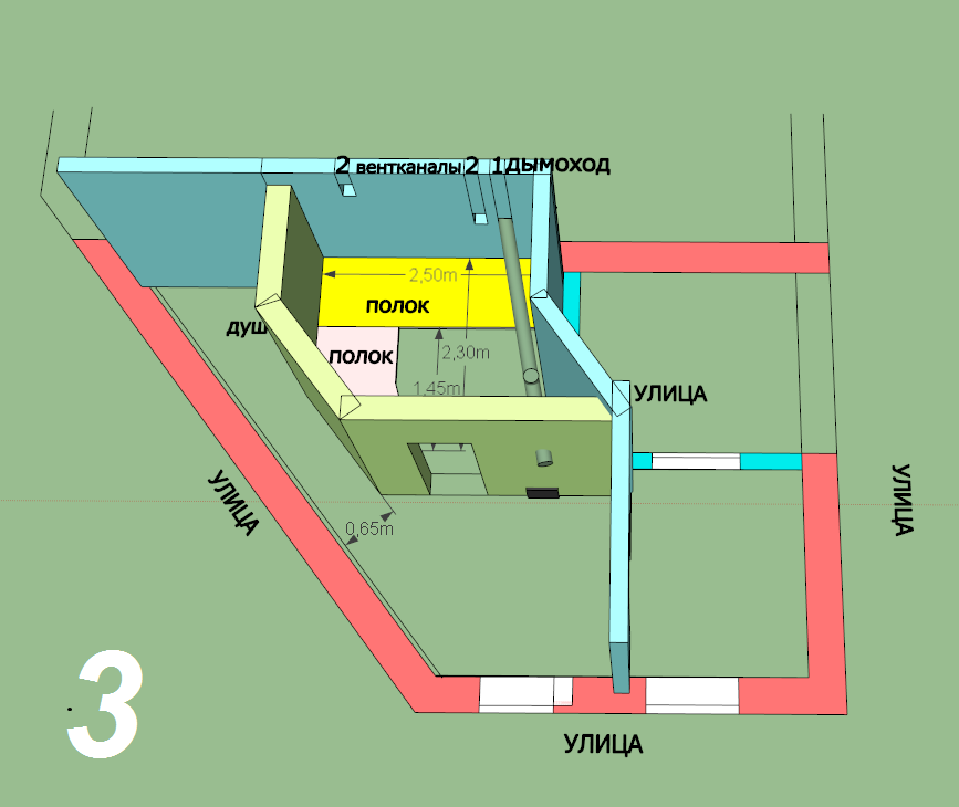

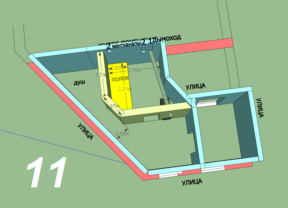

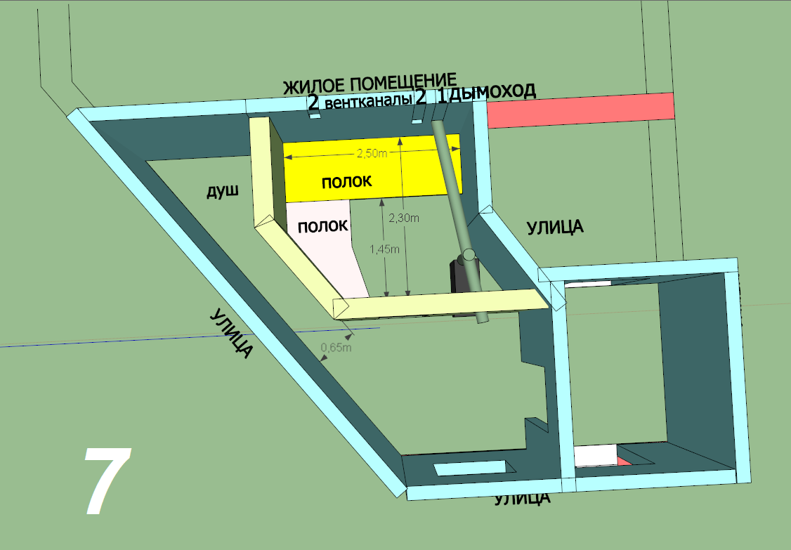

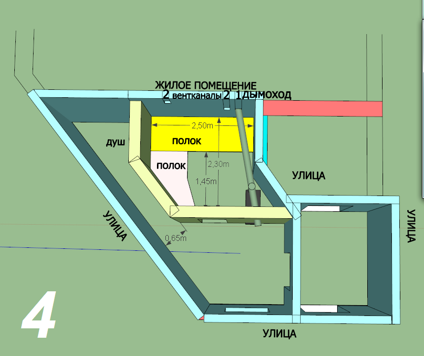

Город Днепропетровск. Есть такое помещение (одна стена примыкает к жилому помещению, остальные граничат с улицей) под баню.
Высота 2,7м.
Внизу подвал, перекрыт плитой пустоткой, на ней пенопласт (5-10 см) и бетонная стяжка 5-10 см.
Верх: плита пустотка утеплитель состоит из 10-20 см обрезки газобетона, пенопласт 8 см, бетонная стяжка 6-8 см, еврорубероид.
На рисунке:
- розовый цвет- стена 40 см. пол кирпича и пол шлакоблока с воздушной прослойкой;
-голубой –пол шлакоблока;
-зелёный – утеплитель 10 см минвата.

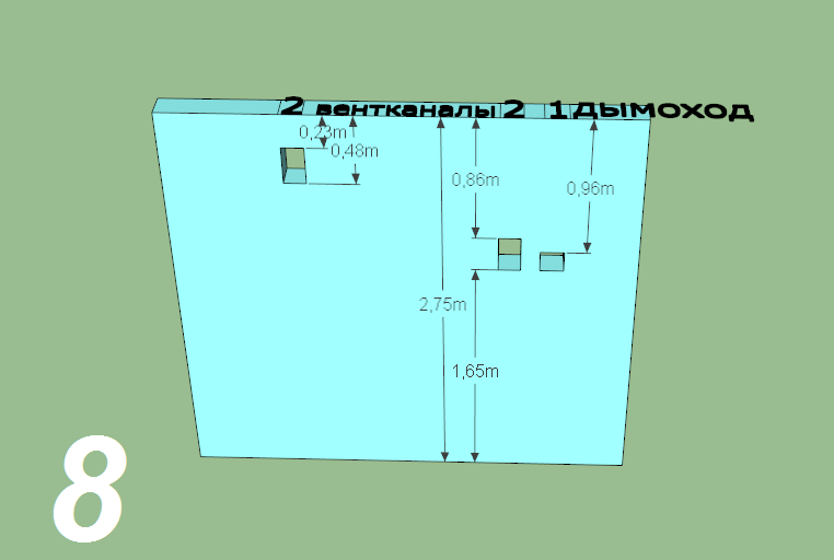

Есть два вентканала и дымоход из красного кирпича 14*14 см, от потолка бани 6м (вход в дымоход-реальный, но можно поднять на необходимую высоту). Могу загильзовать дымоход трубой 120 или 130мм. Вода холодная из подвала, канализация через подвал в сливную яму.

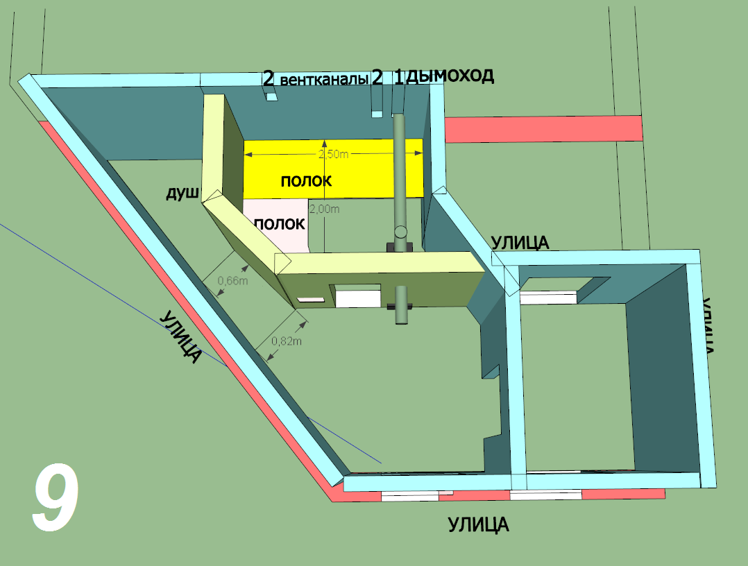

Планирую.
В бане использовать паровую печь, самоделка - пока не готова. Топить из комнаты отдыха.
Посещение бани по выходным, лишнюю энергию на поддержание бани не желаю.
Семья четыре человека. Парную на 2-3 человека.
Стены парной: - 5см минвата, фольга, контрорейка, не обрезная доска 3-4см внахлёст.
Наружные стены утеплить пенопластом 10 см.
Туалет не планирую.

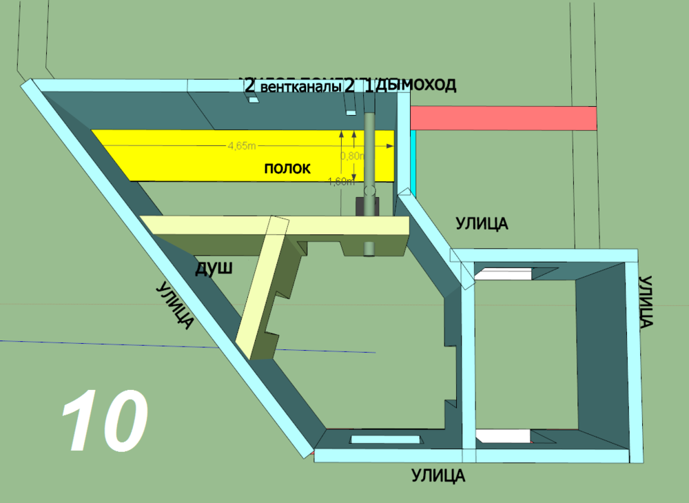

Разные варианты набросал, но какой выбрать не знаю - нет опыта, а тут ещё и угловатое помещение.
Подскажите, как расположить паную, душ. Где стена пол шлакоблока в парной, нужен ли там утеплитель или достаточно просто доски?
Выслушаю любые мнения, критику, подсказки.
Для этого создал тему. Всем кто откликнется - огромное спасибо.
Рис 1- реальные размеры помещения

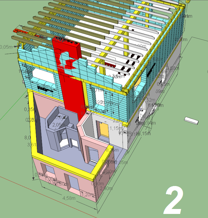

рис 2 -общий вид строительства
рис 3,4,5,6,7- первый вариант
рис 8 - размеры вентканалов
рис 9 - вариант два, отличается от первого, смещением стен (уменьшение парной)

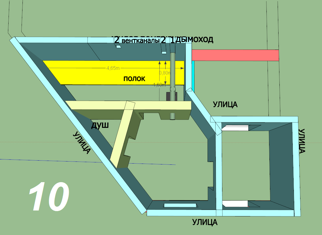

рис 10- вариант №3 Длинная парная, думаю в дальнем углу плохо прогреется
рис 11 - №4, отличается от первого, смещением стен (уменьшение парной по левой стене), укорачивается коридор в душ

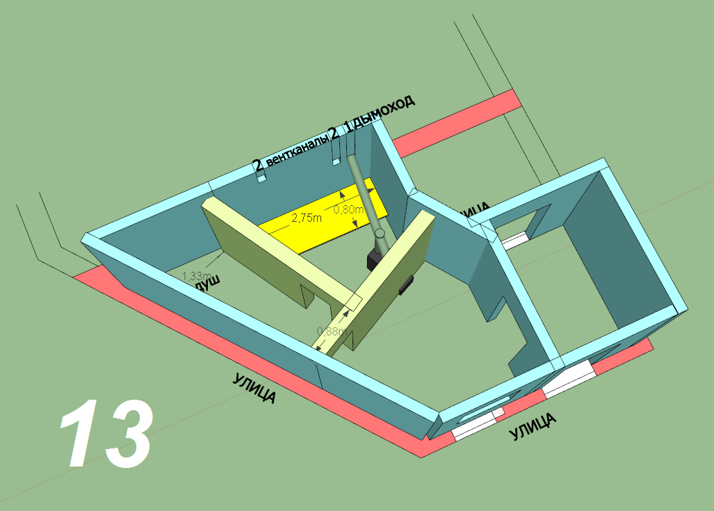

рис 12,13 -№5
