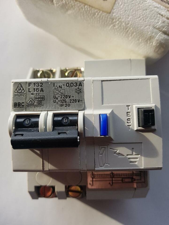

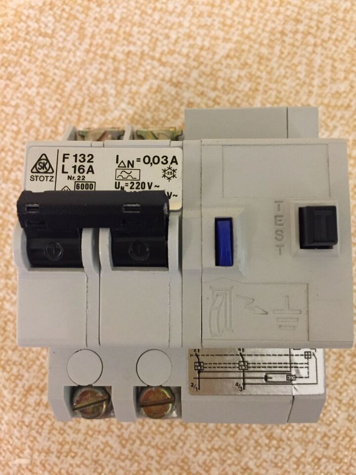

Lounger Опубліковано: 8 червня 2021 Поділитись Опубліковано: 8 червня 2021 В Германии кстати запрещено использовать , но я так подозреваю, что это в следствии высокого уровня жизни... В европах разница в стоимости между АС и А меньше чем у нас. В Германии тип АС перестали ставить в жильё примерно с 1985 года, но официальный запрет был опубликован позже. Главная причина - появление большого количества электроники в быту в 80-ых годах. В Германии есть три условия для установки УЗО: 1. Тип А. 2. Независимое от напряжения питания (электромеханика). 3. Отключение всех полюсов, включая N. Последний пункт - запрет на УЗО отключающие только фазу. Например, 1-модульные электронные дифавтоматы без коммутации нуля разрешают в Англии. Фото: АВВ середины 80-ых годов. 1 Посилання на коментар Поділитися на інших сайтах More sharing options...
