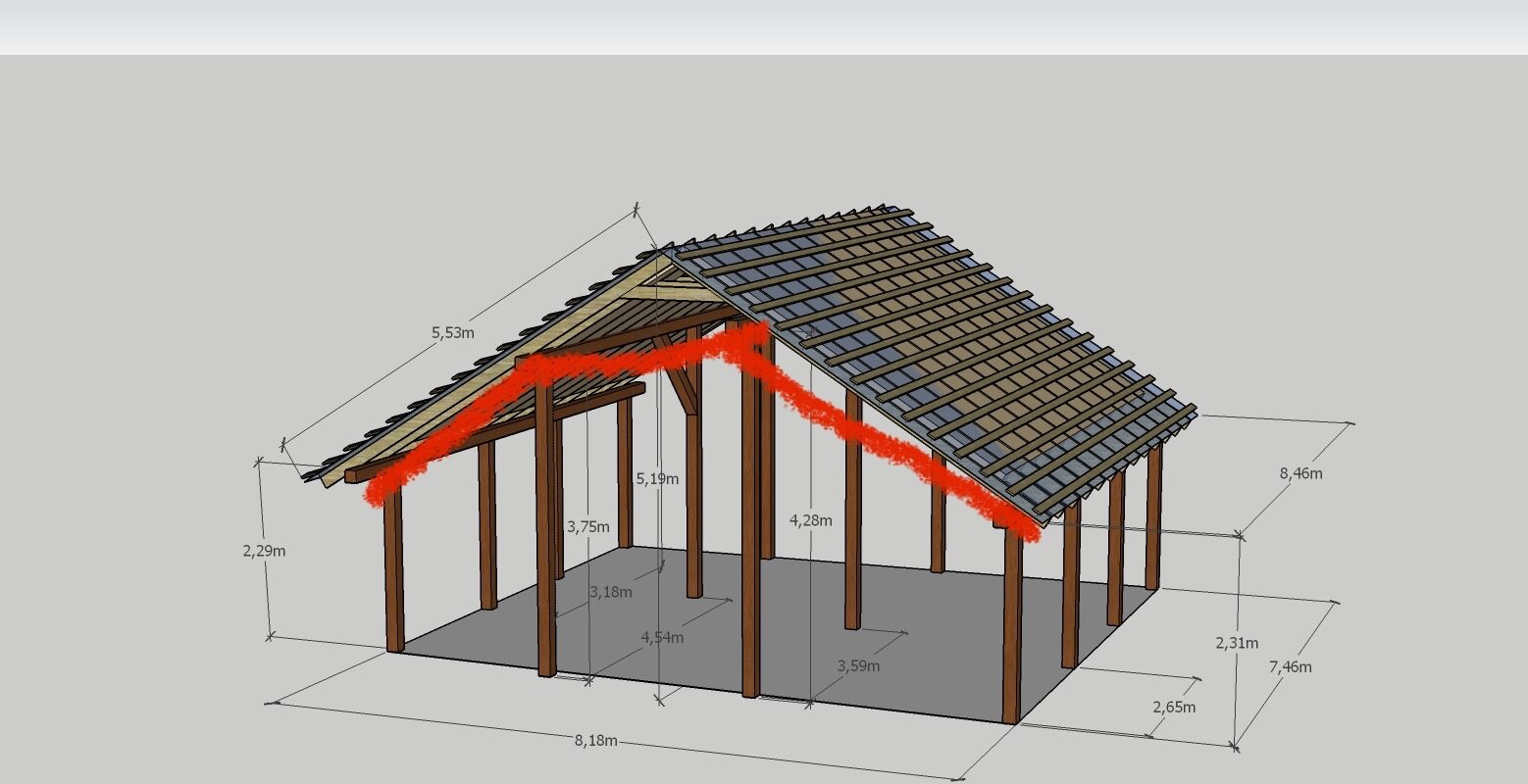

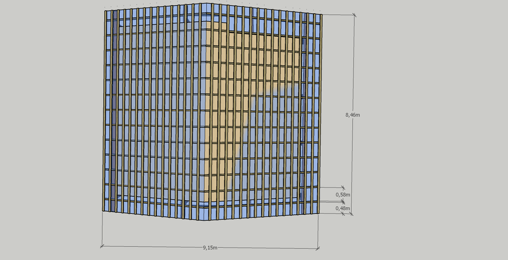

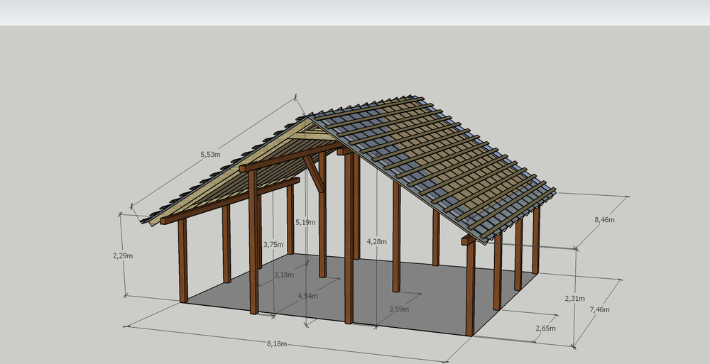

xtoznaxto Опубліковано: 30 травня 2021 Поділитись Опубліковано: 30 травня 2021 Доброго дня. Маємо старий маленький будинок 8х7 метрів в Херсонській області, стоїть на середніх пісках, грунтові води глибоко. Стіни з саману обкладеного ззовні в пів силікатної цегли. На цегляних і саманних стінах є подекуди тріщини, фундамент невідомої якості, дах протікає. З тріщинами жити можна - судячи з поставлених мною гіпсових маячків наче не збільшуються. А от дах будемо робити новий, причому опирати його на старі стіни не дуже хочеться. Все зносити і будувати нове зараз не варіант (можливо колись в перспективі). Прийшла ідея організувати стропильну систему для простого двохскатного даху на незалежних колонах (дерево, метал?). Колони розташувати в чотири ряди аби стропильна система була наслонною. Можливо тут є ті хто стикався з таким і може дати поради як краще зробити таку конструкцію даху? Я був би дуже вдячний якщо знайдеться конструктор який може порахувати (небезкоштовно) розмір колон під мої навантаження. Те що я прикидував - загальна вага даху (з утеплювачем, стропильною системою, обрешіткою і металопрофілем) близько 2,5 тон (без вітрового і снігового навантаження), розмір даху в горизонтальній проекції - 9м х 8,5м, загальна площа 92 кв. м, висота конька - 5,2, кут нахилу 32 град. На зображені те як я собі уявляю якщо поставити дах на брус 150х150, роблять так люди?) Посилання на коментар Поділитися на інших сайтах More sharing options...
Александр Николаевич Опубліковано: 16 жовтня 2021 Поділитись Опубліковано: 16 жовтня 2021 Сложный вопрос. Мое мнение: нужно из метала делать (колоны и балки 120 -150) на них муверлат привинчивать деревянный, дерево с металом прокладкой рубероидом и потом на это дело ложиться деревянные стропила с дальнейшем пирогом. Колоны должны быть завязаны одна с другой не только в доль но и поперек. Распорки нужно считать. Прогиб тоже. Это очень важно. Финишное покрытие легкое расматривать. Утеплять по крыше я бы не стал. Конструкция садится от дома отдельно будет. Утеплите перекрытия чердачное если оно есть. Будет надежней и дешевле все это... Две ближние опоры на картинке, сколько между ними расстояния от точек упор стропила? На вид многовато. Если фундамент колон не ленточный а отдельный, нужно хорошо завязать все поверху сваркой иначе все пойдет в разные страны через лет 5. Авантюра короче ) 1 Посилання на коментар Поділитися на інших сайтах More sharing options...
Narval Опубліковано: 16 жовтня 2021 Поділитись Опубліковано: 16 жовтня 2021 Колонны перевяжите вот так: 1 Посилання на коментар Поділитися на інших сайтах More sharing options...
