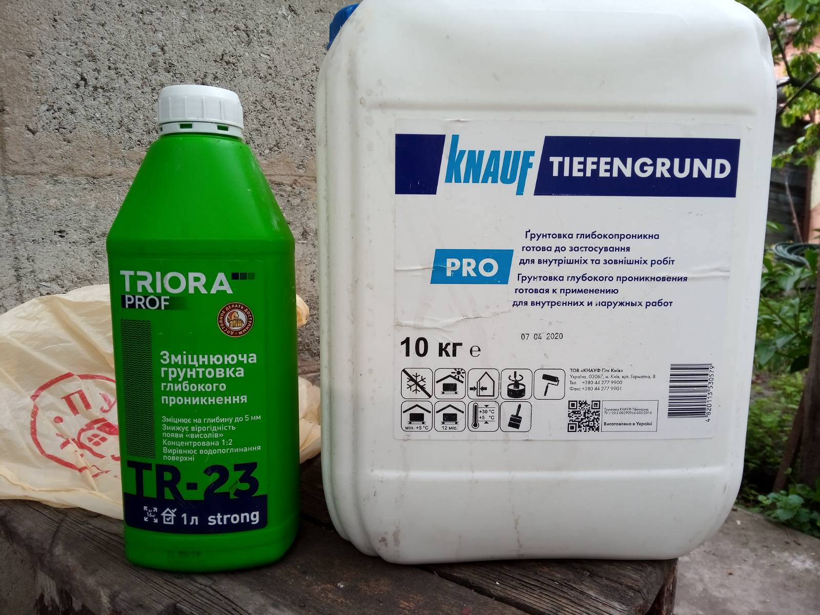

Чем грунтовать деревянные рамы?
Loghir
Облазит краска. Как внутри помещения, так и снаружи.
Рамы времен СССР.
Прочитал инструкцию к грунтовкам - там дерево не упомянуто. Грунтовки на фото.
На вашем фото грунтовки для минеральных поверхностей(бетон, кирпич,ГБ и пр)
А для дерева грунт нужно подбирать в зависимости от применяемой краски(лазури) в соответствии с рекомендациями производителя...
