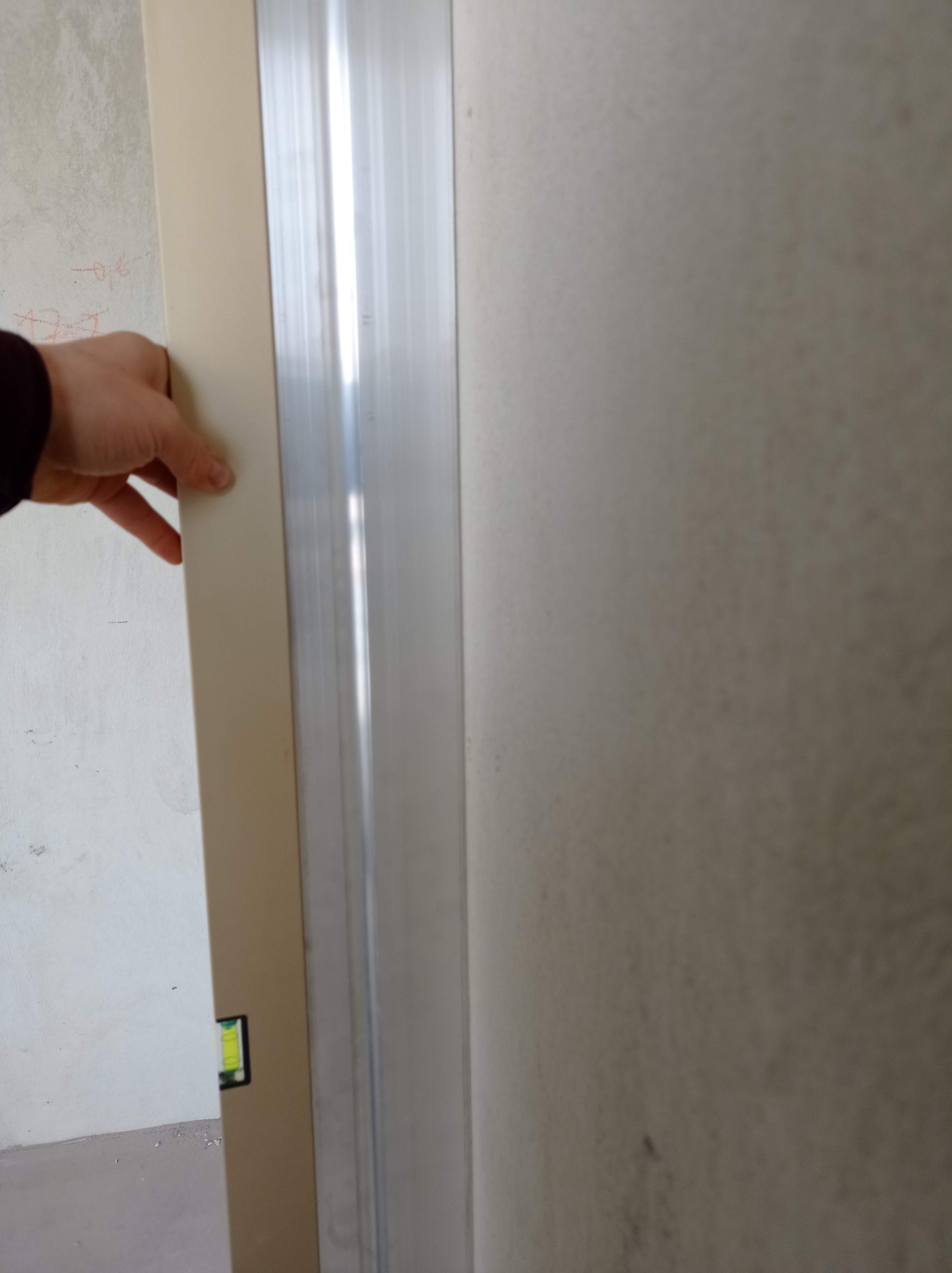

Vlodko28 Опубліковано: 23 травня 2021 Поділитись Опубліковано: 23 травня 2021 Дорогі майстри, підмайстри та їх вдячні клієнти! Починаю ремонт в новобудові (2к), частину робіт виконуємо самі. Маю декілька питань, які потребують поради більш досвідчених. 1. Квартира із чорновими поштукатуреними стінами (ЦПС), забудовник заявляє про "покращену" штукатурку. Стіни рівні, без значних щілин при перевірці правилом (може до 2 мм). Але по вертикалі є невелике западання (~ 1,2 см). Відповідно, питання: наскільки важлива ідеальна вертикаль, чи має вона якесь практичне значення? (гості з рівнем до мене не ходять і нічого не міряють. На кухні зрозуміло - там навісні меблі, тому там буду дотягувати площину до майже ідеальної. Чи потрібно в такому разу рівняти по маяках Ротбандом? 2. Якщо стіни майже рівні, а ідеальні площини не дуже й потрібні, то чи потрібно ще додатково штукатурити Ротбандом (навіть без маяків), чи можна давати зразу фініш і флізелін (або шпалери) під фарбування? 3. Чи варто ще додатково штукатурити відкоси (панорамні вікна) з примикаючим профілем, якщо вмонтовані кутники від забудовника, а штукарка відкосів досить рівна? Чи буде достатньо пошпаклювати фінішем і фарбувати? 4. Що робити із тріснутою і обваленою частково штукатуркою в зонах, де робили отвір під двері (на фото)? Повністю збити стіну і все наново, чи загрунтувати і доштукатурити? 5. Зустрічав тут на форумі негативні думки про флізелін (гладкий), а ми, власне, його й планували. Чи справді з ним така морока і в результаті вилазять "сюрпризи"? В такому разі, що б ви порадили для фінішної обробки стін - я насправді ще в процесі прийняття рішення... P.S. Так, я знаю, що найкраще знайти хорошого майстра Але зараз є такі обставини, які є. Тому буду неймовірно вдячний за слушні і доброзичливі поради. Дякую! Посилання на коментар Поділитися на інших сайтах More sharing options...
Spaider Опубліковано: 23 травня 2021 Поділитись Опубліковано: 23 травня 2021 Заваленные по вертикали стены вылезут боком при установке межкомнатных дверей и мебели Посилання на коментар Поділитися на інших сайтах More sharing options...

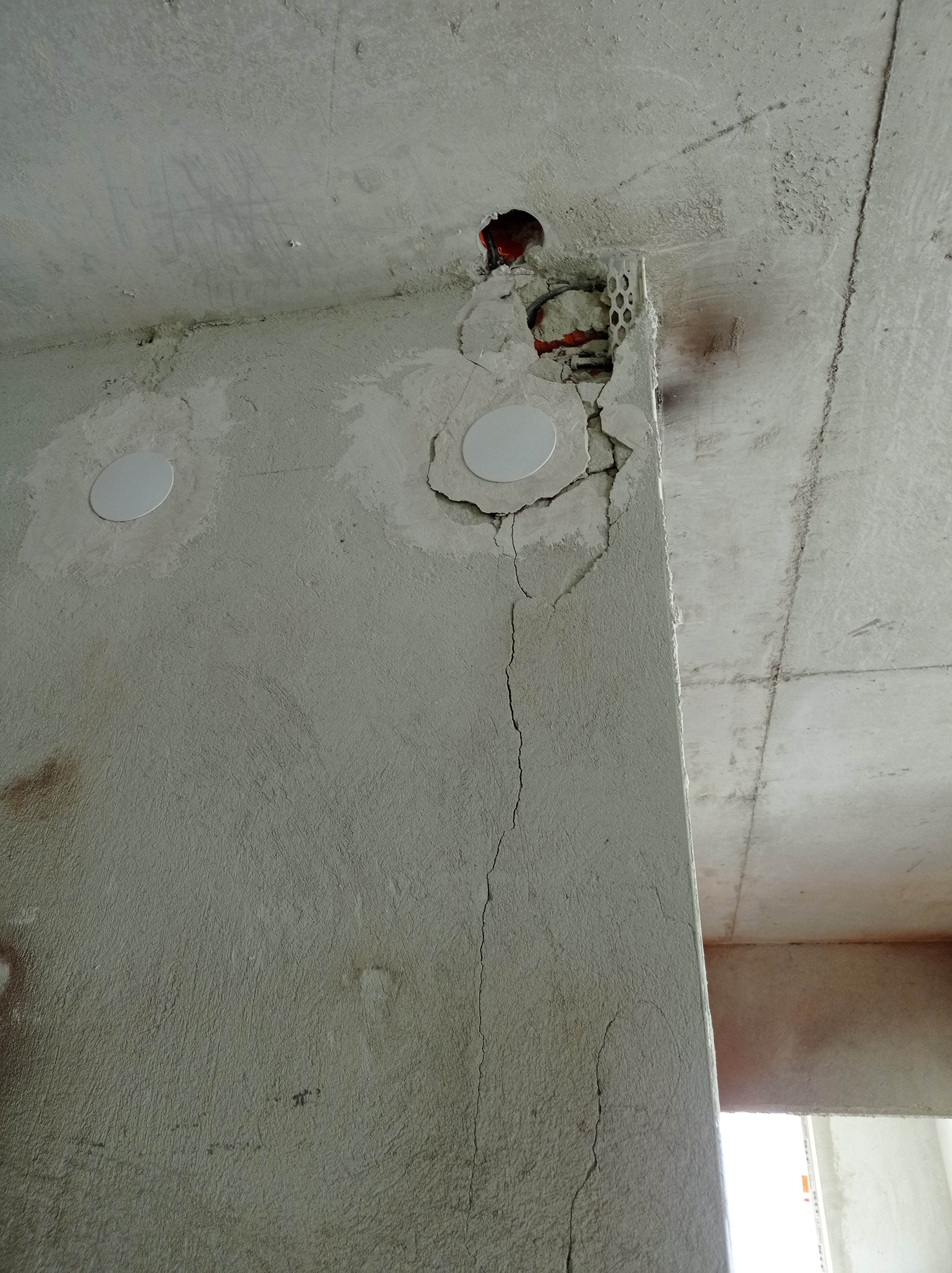

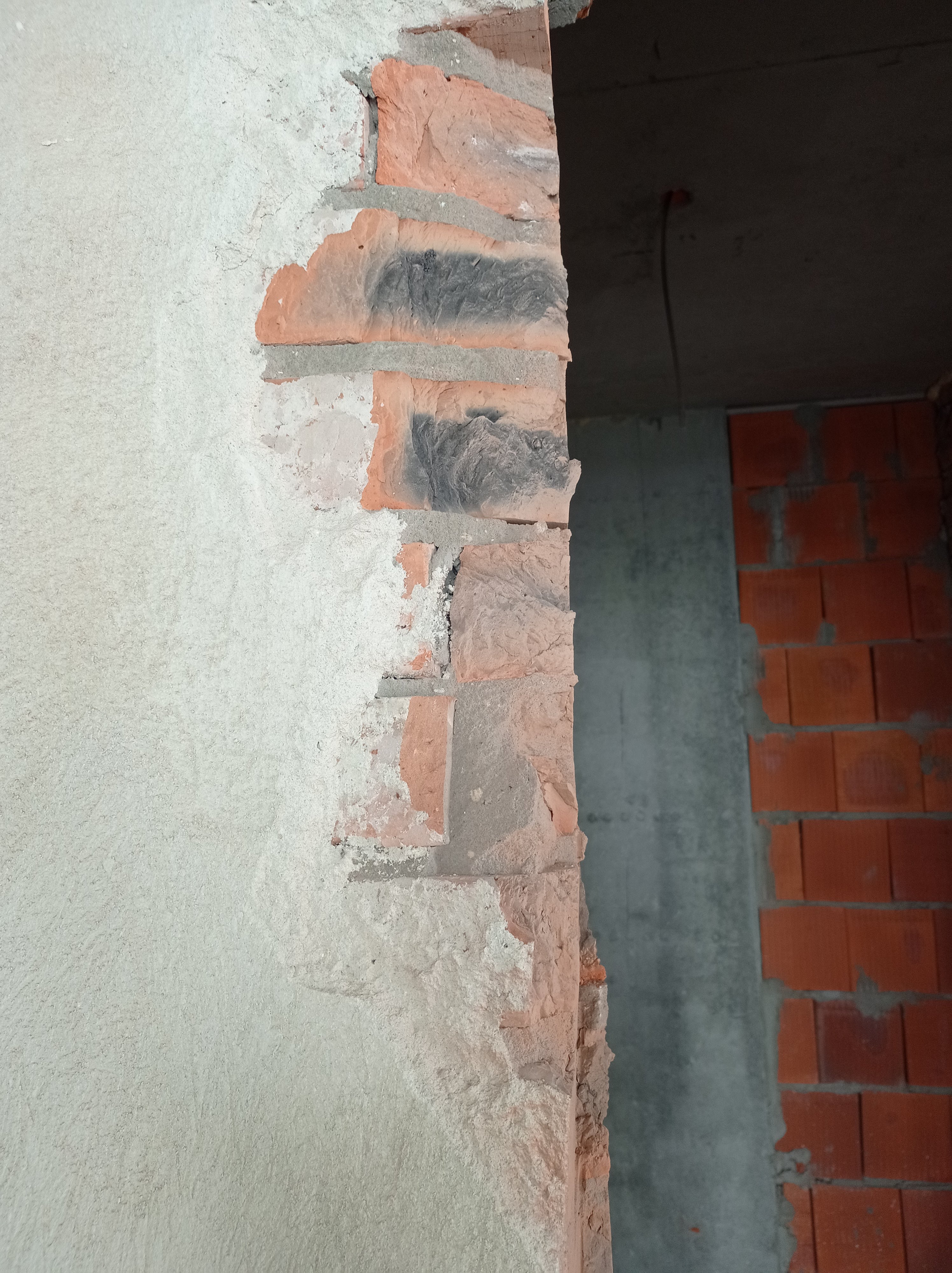

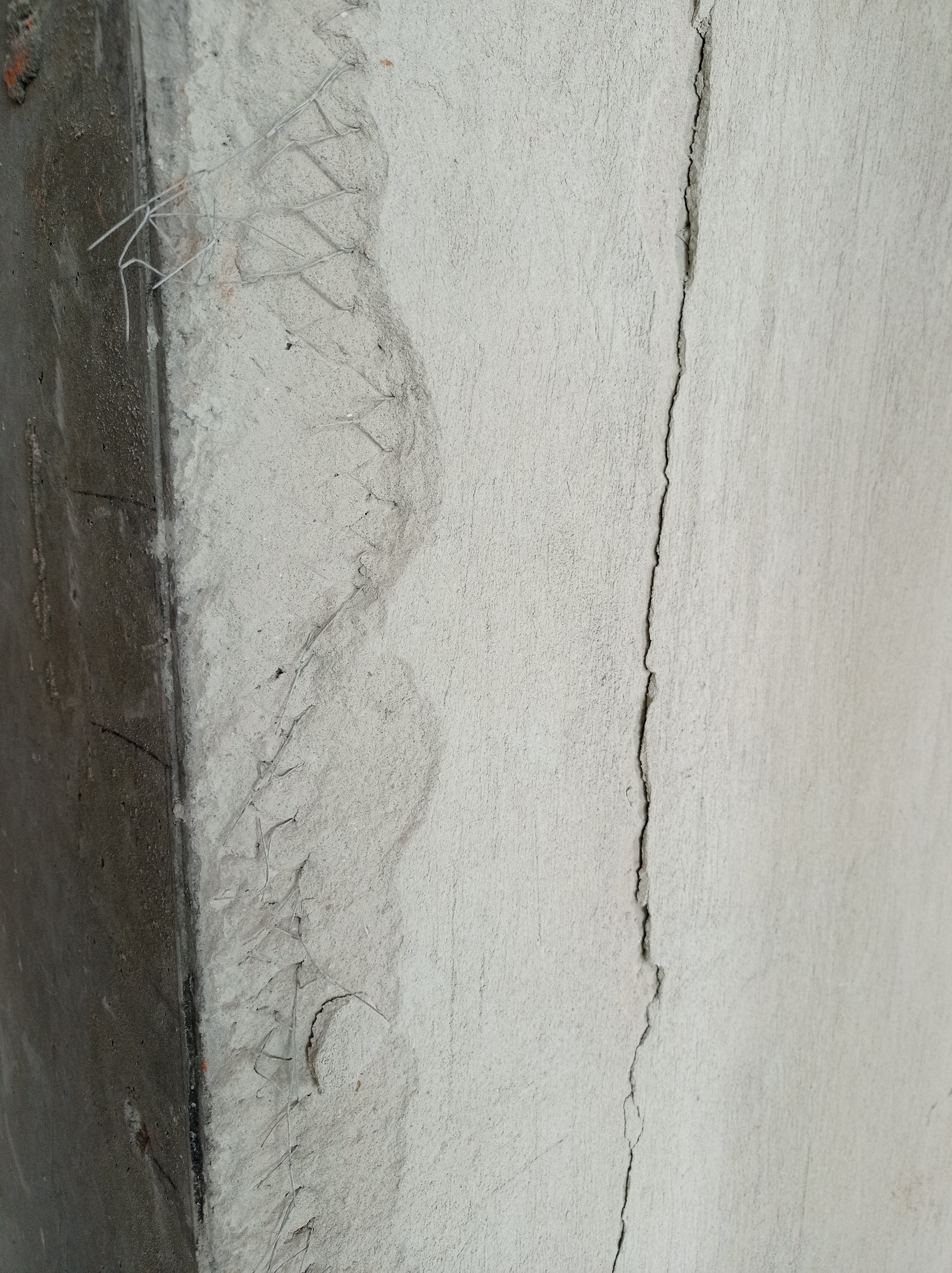

Николла Опубліковано: 24 травня 2021 Поділитись Опубліковано: 24 травня 2021 По поводу штукатурки-обиваете отслаившееся места и заштукатуриваете всё обратно. Флезелин бирите по плотнее. Их несколько видов и проб. ни каких не будет. Посилання на коментар Поділитися на інших сайтах More sharing options...
Dendnepr Опубліковано: 25 травня 2021 Поділитись Опубліковано: 25 травня 2021 Вертикаль 12 мм это много. Ещё можно как-то закрыть глаза, если вся плоскость стены завалена и не будет мебели. Но 5сли стена пропеллером - это уже визуально будет видно. Посилання на коментар Поділитися на інших сайтах More sharing options...
