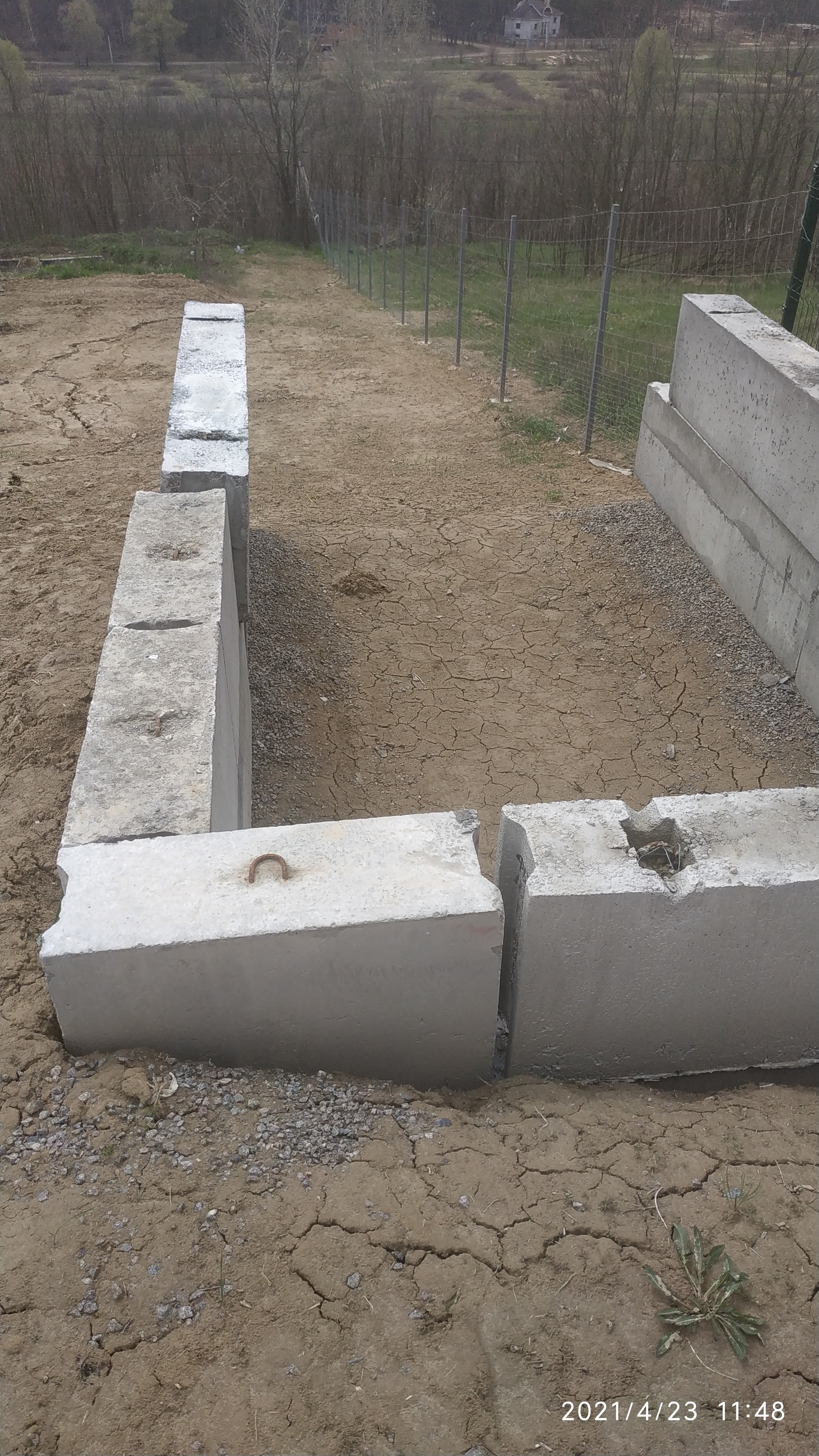

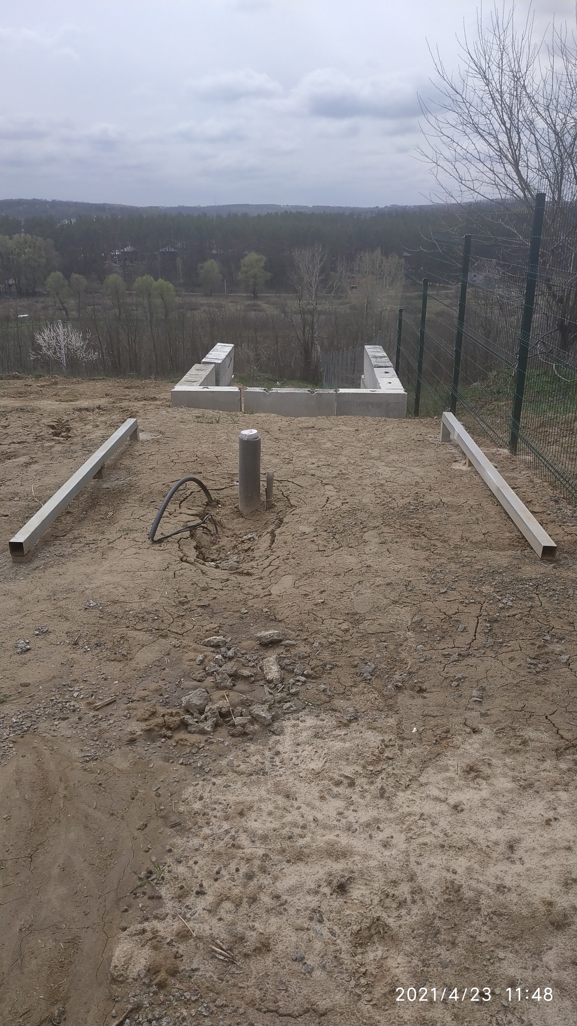

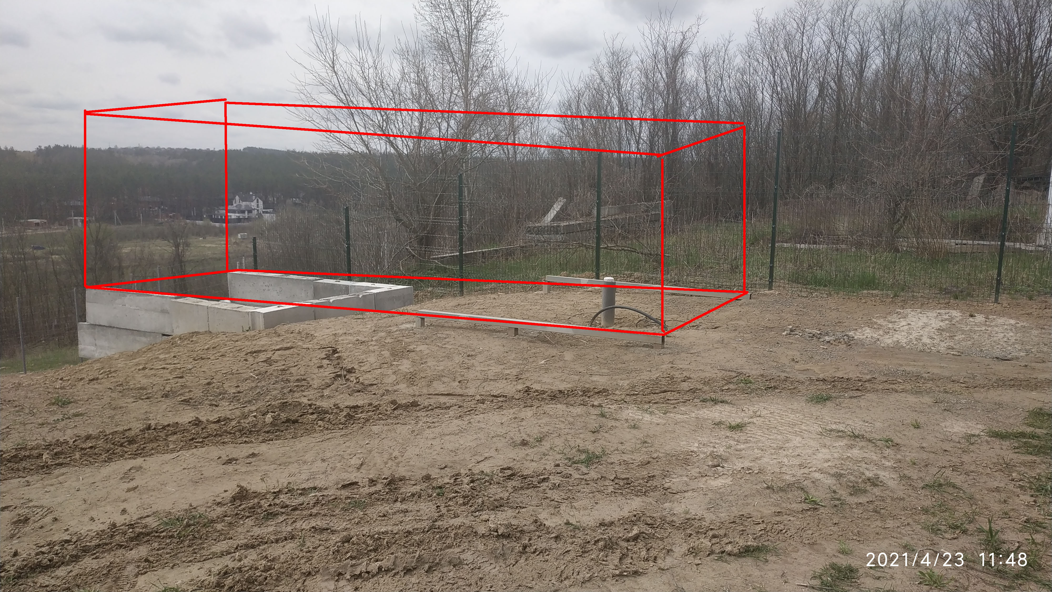

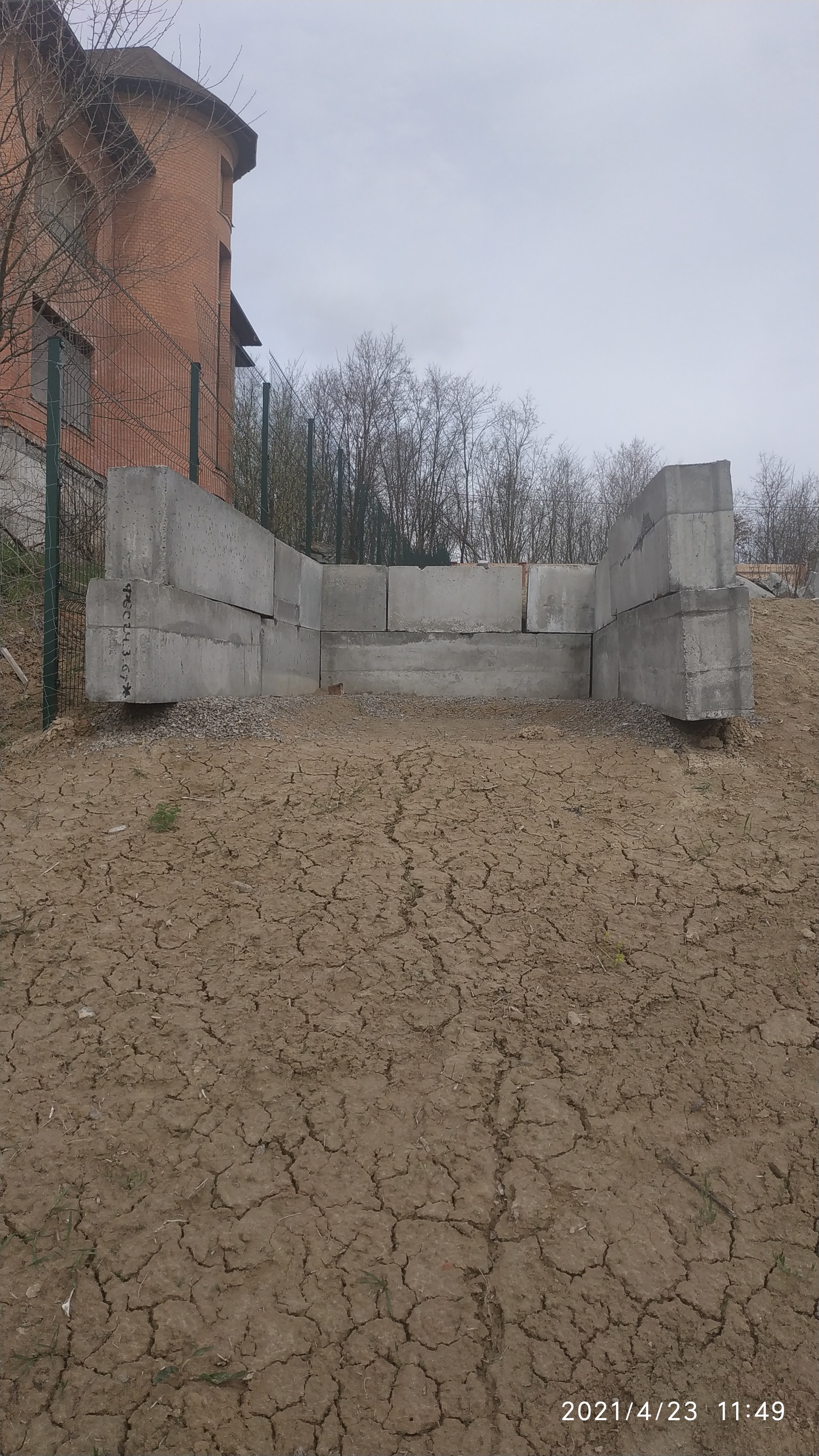

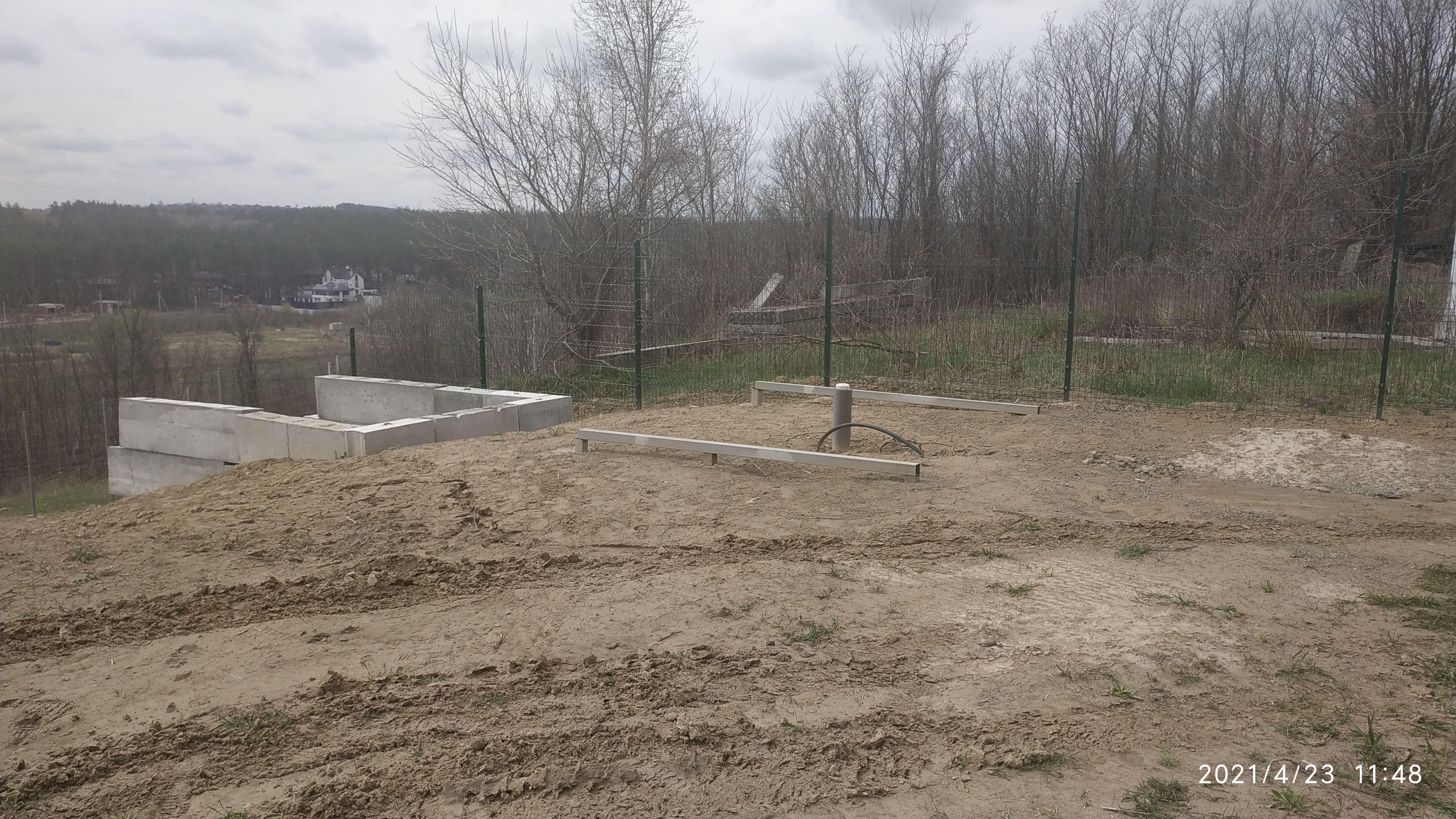

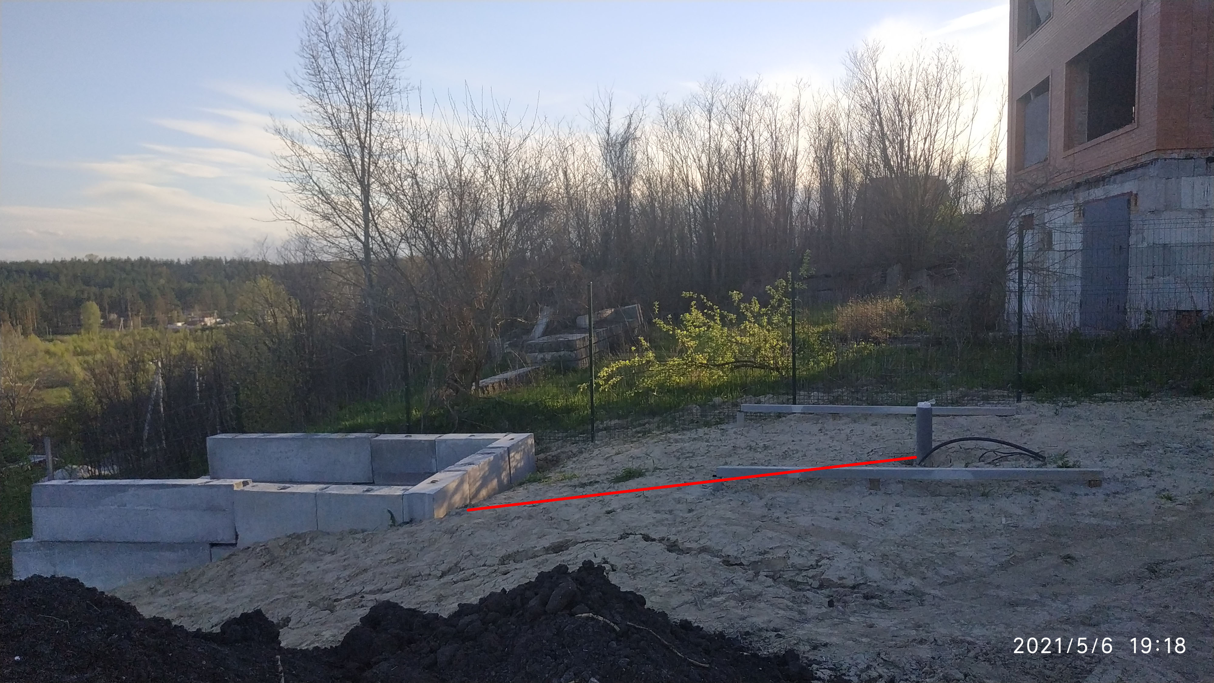

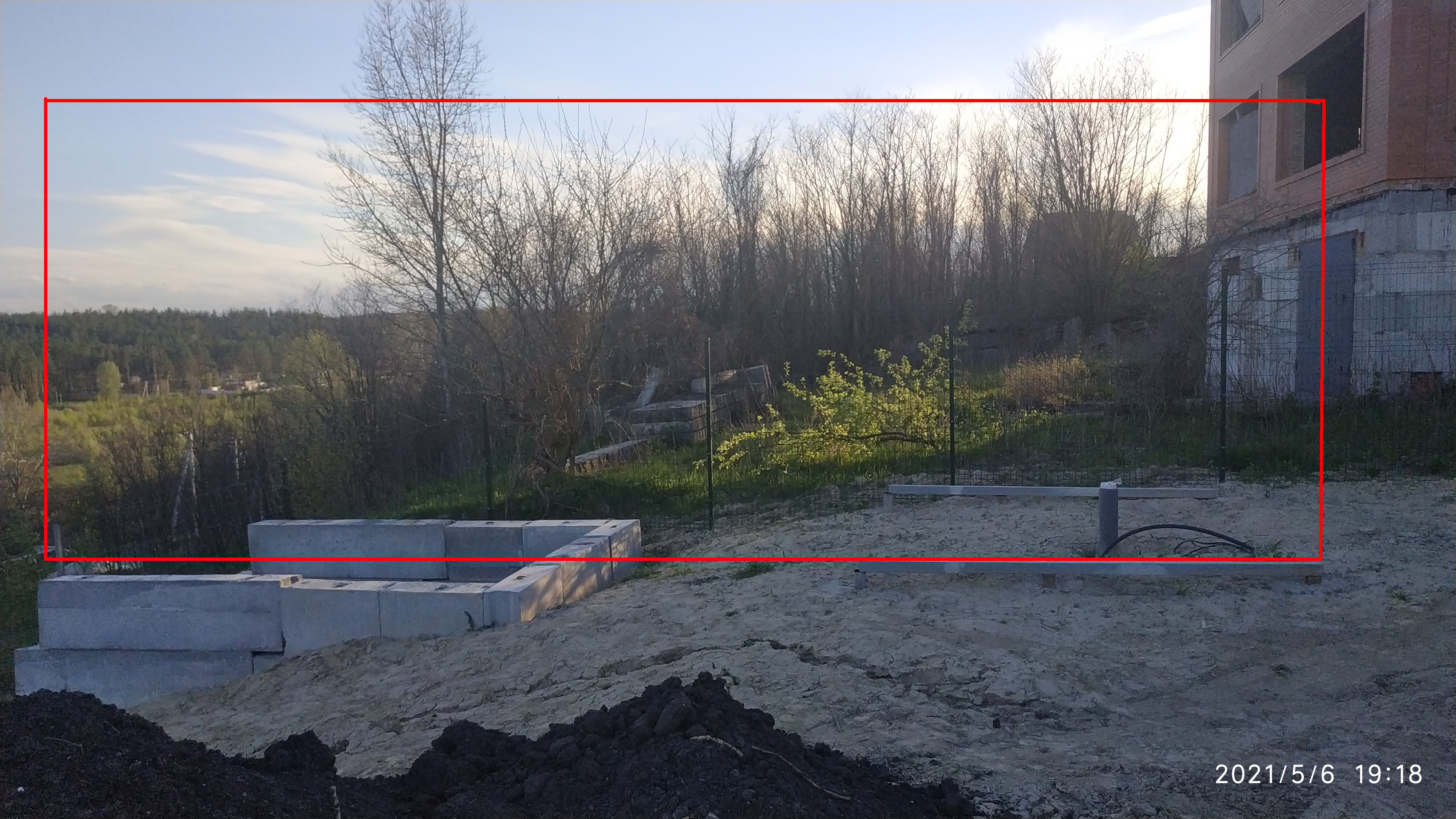

Есть в наличии домик 3х10 м. Есть место под установку (частично на склоне). 5.5 метра длины домика будет стоять на уже забетонированных квадратных трубах, 4.5 метра на фундаменте из ФБС и плит.
Верх плит перекрытия выход в ноль с квадратной трубой.
От потолка вниз (чистая высота внутри) 2 метра. Пол из двух плит (6х1.2 м) вдоль лежащих на гравии и по центру между ними долить цементом промежуток. Потолок из двух пополам разрезанных плит (получается 4 плиты 3х1.2). Плиты и ФБС есть в наличии. прямо под фундаментом на глубине 0.9-1 метр проходит кабель ввода электричества (надо не задеть, он бронирован). На фото присуствуют вводы канализации, воды и электрики. Их надо будет дотянуть в траншее (3 метра) до торца фундамента.
Сделать надо как можно скорее.
