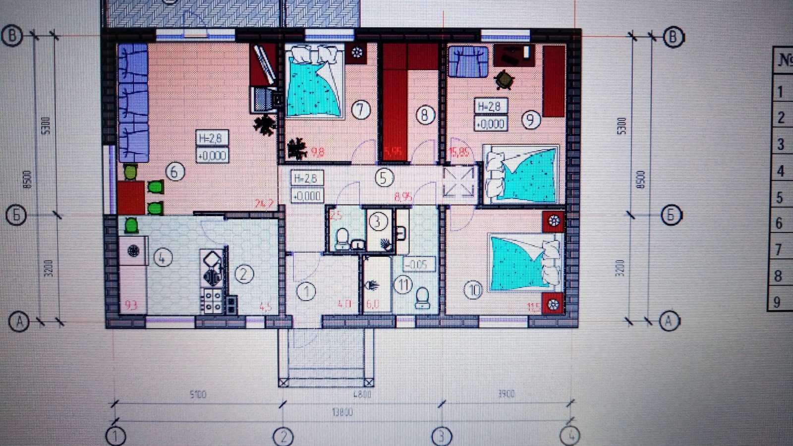

Вован-атаман Опубліковано: 20 травня 2021 Поділитись Опубліковано: 20 травня 2021 Приветствую!, имеем 1-эт дом, прямоугольной формы, 2 санузла, гардеробная и жилые помещения... Крыша 2х скатная, холодный чердак, 2окошка во фронтонах.... Начитавшись интернета и наслушавшись советов, так и не понял как правильно организовать вентиляцию... Самые распостранённые мнения: - нечего заморачиваться, в 1-эт домах вентиляция не нужна, открыл окна и всё хорошо... - можно поставить вентиляторы впотолке и выводить через грибок на крыше... - если выводить грибок вертикально через крышу, то тяги не будет из-за недостаточной высоты... - вентиляция горизонтально в стену... - целая система труб на чердаке с выводом в один канал на крыше... Примерно такие вот давали мнения и советы...?? Хотелось бы выслушать независимое мнение как лучше поступить, возможно у кого-то есть реальный работающий опыт по вентиляции в похожих домах...?? Посилання на коментар Поділитися на інших сайтах More sharing options...
razzil Опубліковано: 21 травня 2021 Поділитись Опубліковано: 21 травня 2021 Если вас устраивает открывать-закрывать окна в т.ч. зимой, то работать это будет. Добавьте вентиляторы в санузлы и будет достаточно. Естественная вентиляция через вентканалы и вывод на крыше работать будет только зимой. 3 Посилання на коментар Поділитися на інших сайтах More sharing options...
Narval Опубліковано: 21 травня 2021 Поділитись Опубліковано: 21 травня 2021 Имею опыт: 1. Вентиляция вертикально через грибок в крыше Работает нормально. 2. Вентиляция через выходы на фронтон. Капает конденсат с труб (возможно из-за первого года эксплуатации) После молнии выбило блок управления вентиляцией, реально было некомфортно неделю. 1 Посилання на коментар Поділитися на інших сайтах More sharing options...
normal Опубліковано: 21 травня 2021 Поділитись Опубліковано: 21 травня 2021 Держу межкомнатные двери открытыми, зимой открыто одно (максимум два) окна на щелевом, кухонная вытяжка и вентилятор санузла выведены во фронтон и включаются довольно редко, но между лопастями остается проход и ЕВ работает постоянно (видно по приоткрытому обратному клапану на фасаде). Пластиковые трубы хорошо утеплены на чердаке и выведены с уклоном наружу, внутри никакого конденсата, снаружи могут висеть сосульки (в сильный мороз) если включать вентилятор после душа. Когда кто-то дымит приходится закрывать окно или открывать с другой стороны, летом всегда открыто на обычное проветривание, в сильную жару днем могу переключать на щелевое, чтобы в доме оставалось прохладно. Пока все устраивает Посилання на коментар Поділитися на інших сайтах More sharing options...
sly Опубліковано: 21 травня 2021 Поділитись Опубліковано: 21 травня 2021 все равно открывания окон не избежать зимой - кроме оттока необходим приток. Окна в режиме микропроветривания особо результата не дают (у меня, по крайней мере). Лично я посмотрел на все это дело и позже буду колхозить рекуператор на чердаке 1 Посилання на коментар Поділитися на інших сайтах More sharing options...
Вован-атаман Опубліковано: 21 травня 2021 Автор Поділитись Опубліковано: 21 травня 2021 Если вас устраивает открывать-закрывать окна в т.ч. зимой, то работать это будет. Добавьте вентиляторы в санузлы и будет достаточно. Естественная вентиляция через вентканалы и вывод на крыше работать будет только зимой. Ну окна по-любому придется открывать зимой чтоб и приток был и воздух свежий... Вентиляторы придется ставить обязательно, если в большом санузле есть окошко, то в маленьком нет ничего... Какая вероятность опрокидывания тяги при маленькой высоте вентканала? Есть ли смысл вывести все каналы в одну трубу и вывести грибком на крышу или работать не будет? Посилання на коментар Поділитися на інших сайтах More sharing options...
sly Опубліковано: 21 травня 2021 Поділитись Опубліковано: 21 травня 2021 Есть ли смысл вывести все каналы в одну трубу и вывести грибком на крышу или работать не будет? не стоит так делать, имхо. Тянуть будет только через один из каналов, самый короткий и с минимумом изгибов 1 Посилання на коментар Поділитися на інших сайтах More sharing options...
