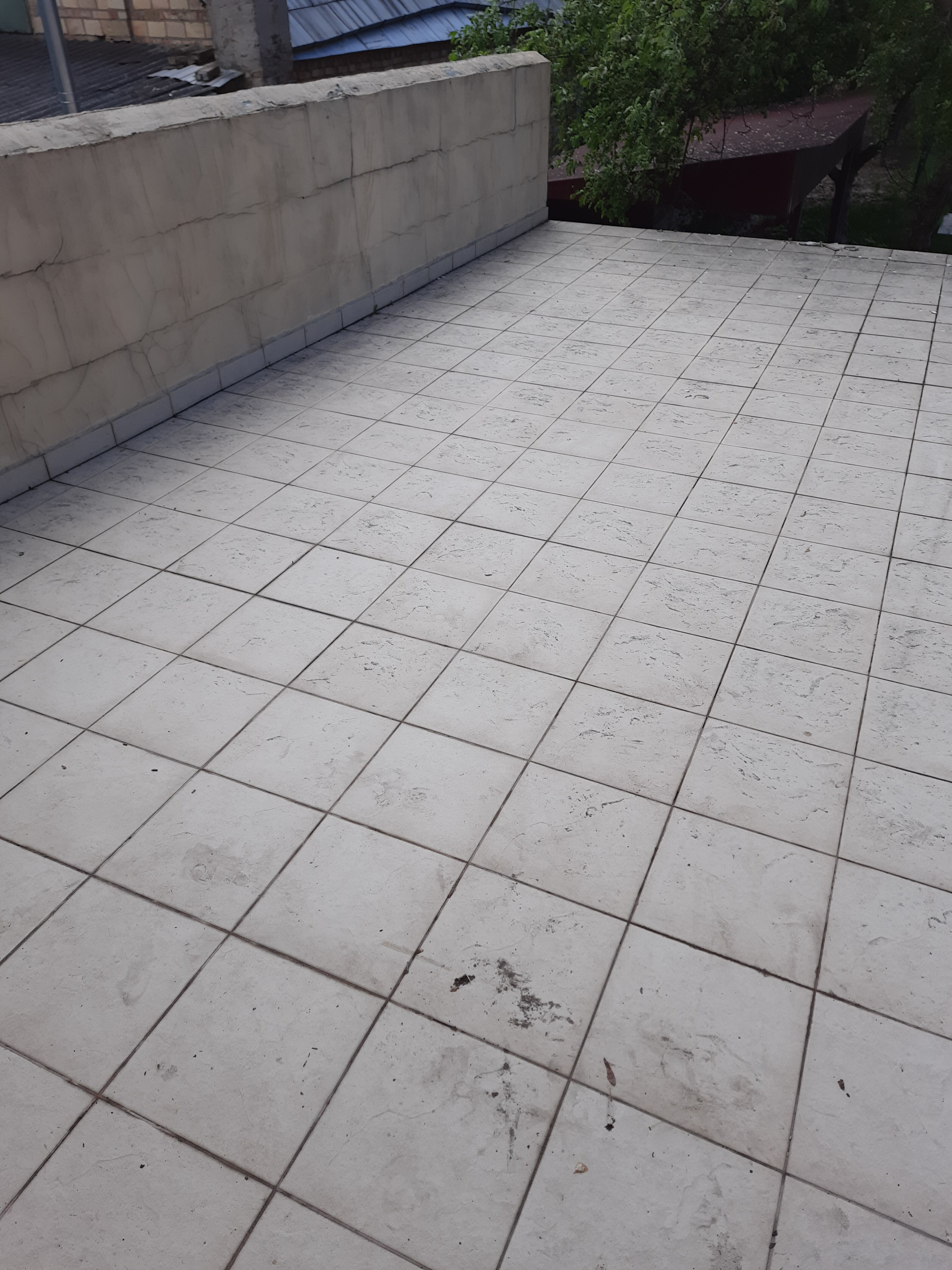

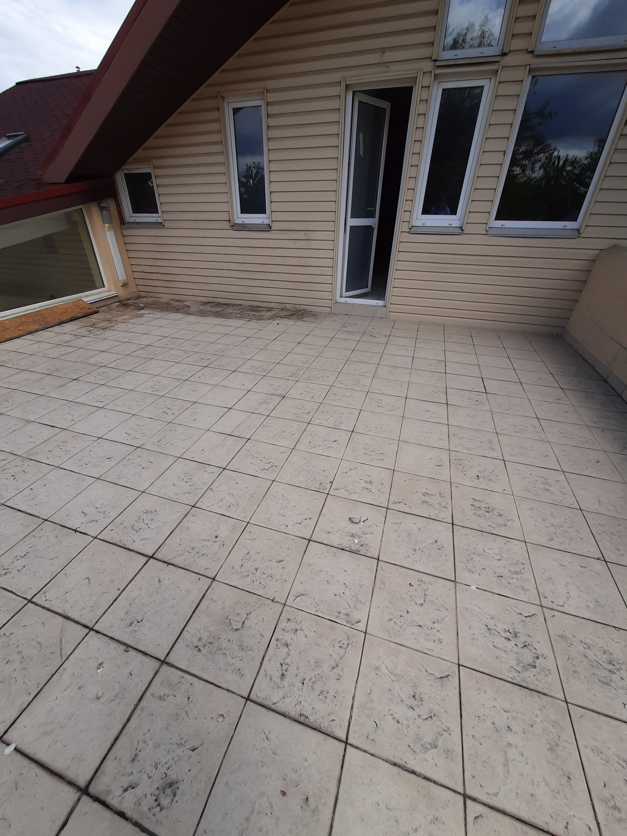

Ev@ Опубліковано: 20 травня 2021 Поділитись Опубліковано: 20 травня 2021 терраса во многих местах протекает (в основном на стыках с вертикальными поверхностями). Что под плиткой - не знаю (не понятно) Какое оптимальное решение? снять плитку и покрыть Ксайпексом? Посилання на коментар Поділитися на інших сайтах More sharing options...
Ev@ Опубліковано: 20 травня 2021 Автор Поділитись Опубліковано: 20 травня 2021 Почему, кстати, штукатурка потрескалась - тоже не понятно. Пока буду думать, что не качественно сделали Посилання на коментар Поділитися на інших сайтах More sharing options...
STONEAGE Опубліковано: 21 травня 2021 Поділитись Опубліковано: 21 травня 2021 Плитка уложена без уклона. Штукатурка нанесена без сетки. Печалька однако( Посилання на коментар Поділитися на інших сайтах More sharing options...
Сергей НСТ Опубліковано: 21 травня 2021 Поділитись Опубліковано: 21 травня 2021 Плитка уложена без уклона. Штукатурка нанесена без сетки. Печалька однако( Диагностика по фото? Посилання на коментар Поділитися на інших сайтах More sharing options...
STONEAGE Опубліковано: 21 травня 2021 Поділитись Опубліковано: 21 травня 2021 Диагностика по фото? а то - мі такие))) грязное пятно под стеной видишь? значит организованного стока (разуклонки) нет. шві между блоками видишь? значит сетки нет. Посилання на коментар Поділитися на інших сайтах More sharing options...
Ev@ Опубліковано: 21 травня 2021 Автор Поділитись Опубліковано: 21 травня 2021 Плитка уложена без уклона. Штукатурка нанесена без сетки. Печалька однако( К сожалению, и уклон есть (пятно от материала, который лежал), и сетка( 1 Посилання на коментар Поділитися на інших сайтах More sharing options...

Сергей НСТ Опубліковано: 21 травня 2021 Поділитись Опубліковано: 21 травня 2021 @Ev@, без демонтажа это можно решить напылением полимочевины. Один раз и навсегда. Посилання на коментар Поділитися на інших сайтах More sharing options...
Propeller Опубліковано: 21 травня 2021 Поділитись Опубліковано: 21 травня 2021 1. Демонтаж не нужен 2. Ксайпекс не нужен. Он теоретически заращивает трещины, шириной НЕ БОЛЕЕ 0,4 мм. Это раз. Второе, проникающая гидра (Ксайпекс одна из них) - это для теплых мест, то есть подвалов. 3. Ниже смотрите немного картинок : 5279009.com.ua/ekco/gallerydetail.cfm?iid=47 5279009.com.ua/ekco/gallerydetail.cfm?iid=41 5279009.com.ua/ekco/gallerydetail.cfm?iid=42 5279009.com.ua/ekco/gallerydetail.cfm?iid=38 5279009.com.ua/ekco/gallerydetail.cfm?iid=32 5279009.com.ua/ekco/gallerydetail.cfm?iid=30 4. "навсегда....". Да...Инженер-строитель..... Посилання на коментар Поділитися на інших сайтах More sharing options...

Propeller Опубліковано: 21 травня 2021 Поділитись Опубліковано: 21 травня 2021 спасибо очень интересно! (сориентируйте по стоимости, если можно?) Была уверена, что демонтаж нужен без вариантов, под плиткой же мокрое - как оно высохнет, если гидроизолировать поверх? Давайте еще о демонтаже. Демонтаж только плитки проблему сушки не кровельного пирога не решит. Ведь, если потекло, то весь кровельный пирог (плита перекрытия, утеплитель, стяжка) мокрый. Может не на всей площади. Может местами. Но, для сушки надо демонтировать всё. Стяжка не в меньшей степени сопротивляется пару, чем плитка. А как Вы используете эту террасу? Вы не ней бываете? Посилання на коментар Поділитися на інших сайтах More sharing options...
STONEAGE Опубліковано: 22 травня 2021 Поділитись Опубліковано: 22 травня 2021 Сетка видна на трещинах Вы выделили информацию, что я не знаю что под ПЛИТКОЙ Добавлено через 1 минуту Прямо шокировать?) Ну, не знаю..)) Какая видна? 200 или 320, или ...? Сетку проверяли на щелочеустойчивость? На качество: відержка в мільном р-ре, поджёг? Да и верх парапета оставляет желать лучшего. Посилання на коментар Поділитися на інших сайтах More sharing options...
Ev@ Опубліковано: 22 травня 2021 Автор Поділитись Опубліковано: 22 травня 2021 Давайте еще о демонтаже. Демонтаж только плитки проблему сушки не кровельного пирога не решит. Ведь, если потекло, то весь кровельный пирог (плита перекрытия, утеплитель, стяжка) мокрый. Может не на всей площади. Может местами. Но, для сушки надо демонтировать всё. Стяжка не в меньшей степени сопротивляется пару, чем плитка. А как Вы используете эту террасу? Вы не ней бываете? Мы только купили дом, так что еще никак не используем) течет там по двум стенам, до плинтуса первого этажа видно вздутия Добавлено через 52 секунды Какая видна? 200 или 320, или ...? Сетку проверяли на щелочеустойчивость? На качество: відержка в мільном р-ре, поджёг? Да и верх парапета оставляет желать лучшего. Не проверяли конечно) купили в таком состоянии Ну, не совсем таком, осенью было лучше ) Посилання на коментар Поділитися на інших сайтах More sharing options...
STONEAGE Опубліковано: 22 травня 2021 Поділитись Опубліковано: 22 травня 2021 Мы только купили дом, так что еще никак не используем) течет там по двум стенам, до плинтуса первого этажа видно вздутия Добавлено через 52 секунды Не проверяли конечно) купили в таком состоянии Ну, не совсем таком, осенью было лучше ) Видно проблему в выкружке. А то що не проверили то есть Ваши траблы( Посилання на коментар Поділитися на інших сайтах More sharing options...

Propeller Опубліковано: 22 травня 2021 Поділитись Опубліковано: 22 травня 2021 Мы только купили дом, так что еще никак не используем) течет там по двум стенам, до плинтуса первого этажа видно вздутия Попробуйте пойти по пути поэтапного решения проблемы. 1. Приведите в порядок "парапет". Эту порэпаную стенку. 2. Сделайте выкружку в месте примыкания пол-стена со всех трех сторон (парапет-дом-парапет). https://www.stroimdom.com.ua/forum/showthread.php?p=3528274#post3528274 Если это не решит проблему, то тогда хренячить гидру по всей поверхности. Добавлено через 2 минуты Не, сразу шокировать не станут ) Сначала подготовят, убедят Вас в том, что лучше вариантов просто нет ) Оказывается наши уже вывесили цену на сайт : ekco.com.ua/p97178852-gidroizolyatsiya-ekspluatovanoyi-ploskoyi.html 1 Посилання на коментар Поділитися на інших сайтах More sharing options...
STONEAGE Опубліковано: 22 травня 2021 Поділитись Опубліковано: 22 травня 2021 Спасибо за ваше мнение Я бы все де предпочитала обсуждать как решить задачу, а не чья это проблема Как решить? Как решить? Хз как( Надо щупать. И положится на опыт+интуиция. Я как то тупо в июне закатал Сикой. Но раз на раз не приходится. Чтобы гарантировать на 100. То ВСЁ нафиг сорвать и по новой. 1 Посилання на коментар Поділитися на інших сайтах More sharing options...
Ev@ Опубліковано: 24 травня 2021 Автор Поділитись Опубліковано: 24 травня 2021 Попробуйте пойти по пути поэтапного решения проблемы. 1. Приведите в порядок "парапет". Эту порэпаную стенку. 2. Сделайте выкружку в месте примыкания пол-стена со всех трех сторон (парапет-дом-парапет). https://www.stroimdom.com.ua/forum/showthread.php?p=3528274#post3528274 Если это не решит проблему, то тогда хренячить гидру по всей поверхности. спасибо судя по дождям - полумеры не помогут. Я реально вижу швы между листками г/к на потолке 1 этажа. Так что нужно по всему периметру без вариантов. Но все же что-то подешевле :/ Посилання на коментар Поділитися на інших сайтах More sharing options...
