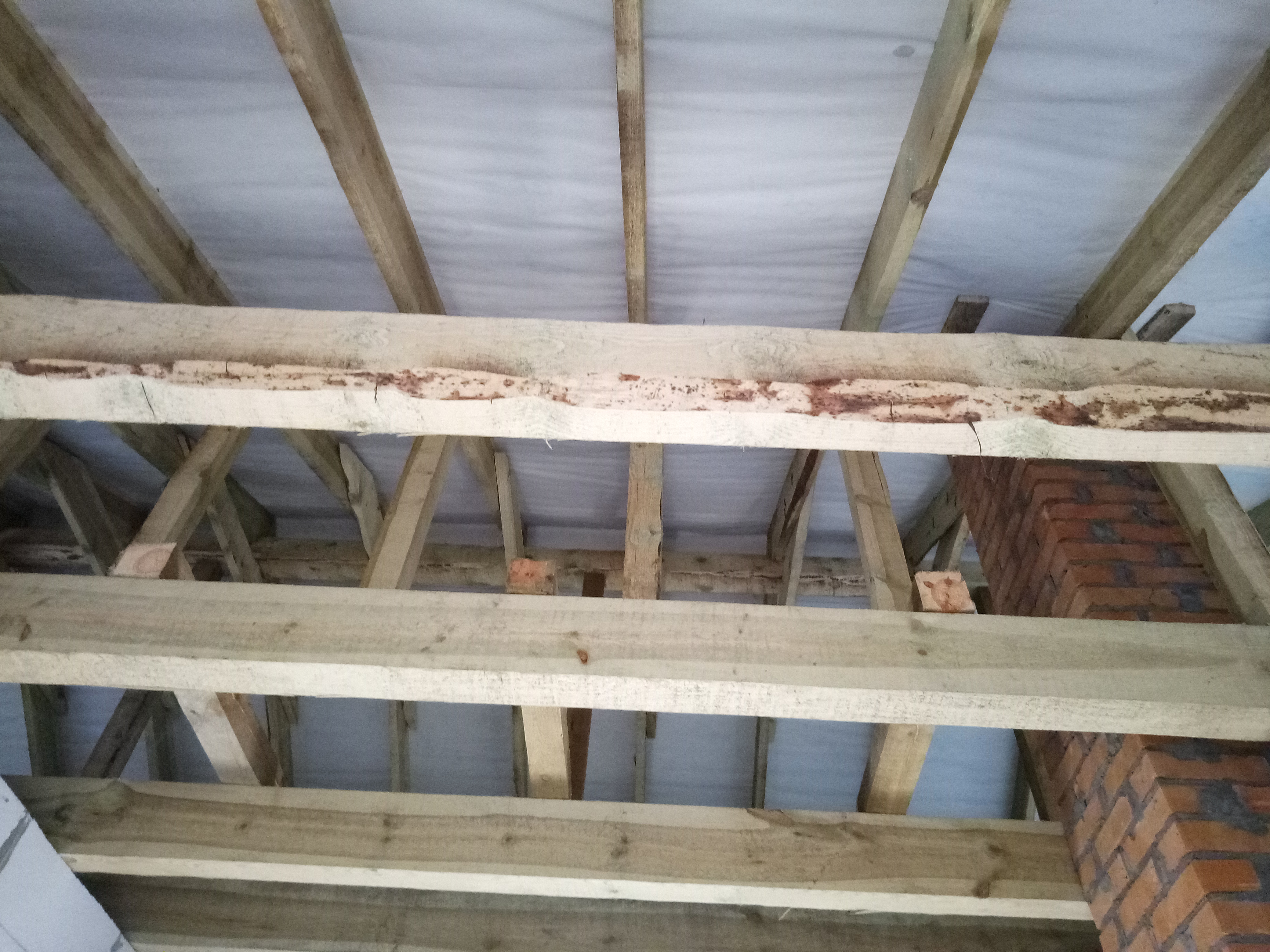

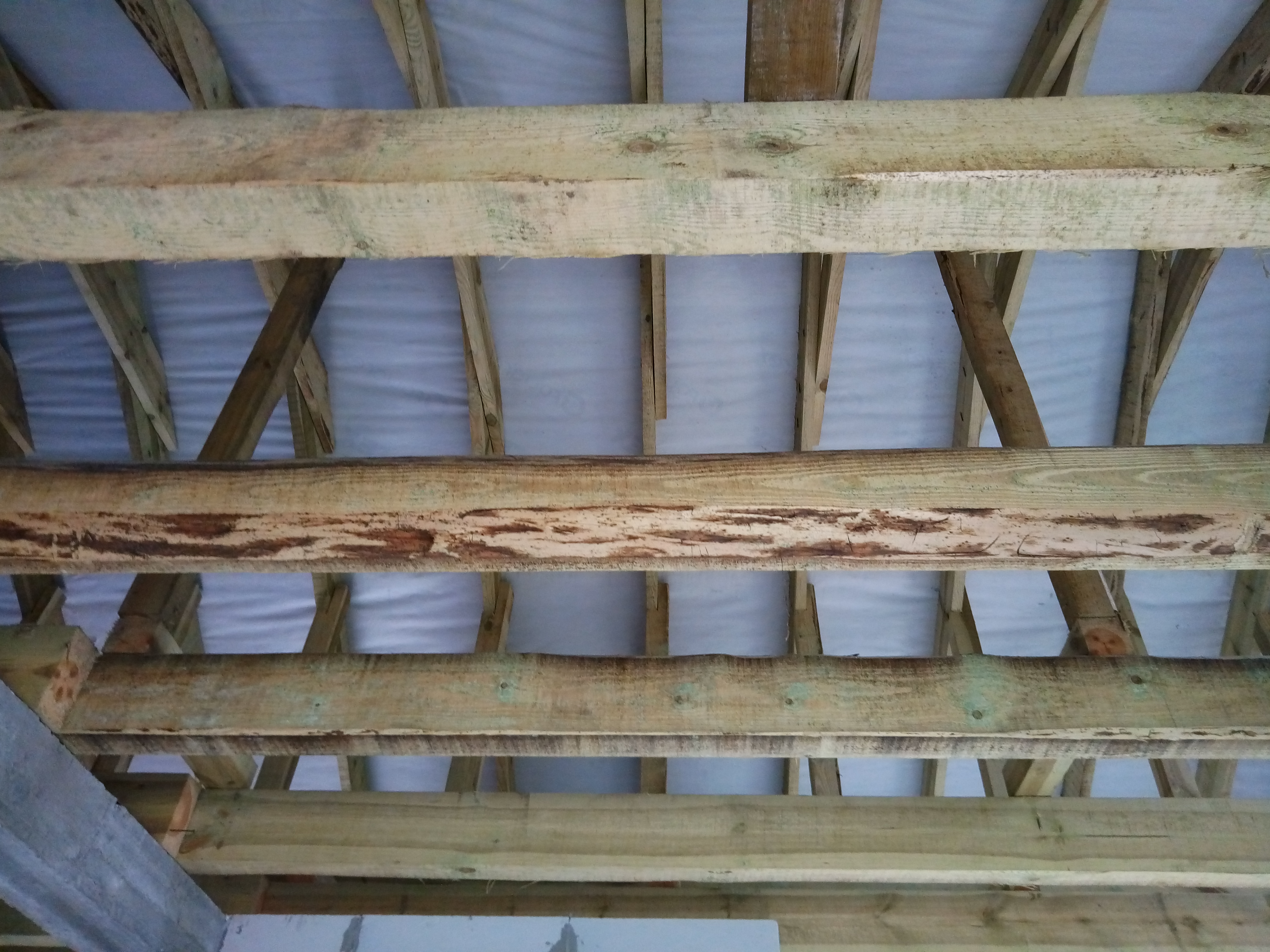

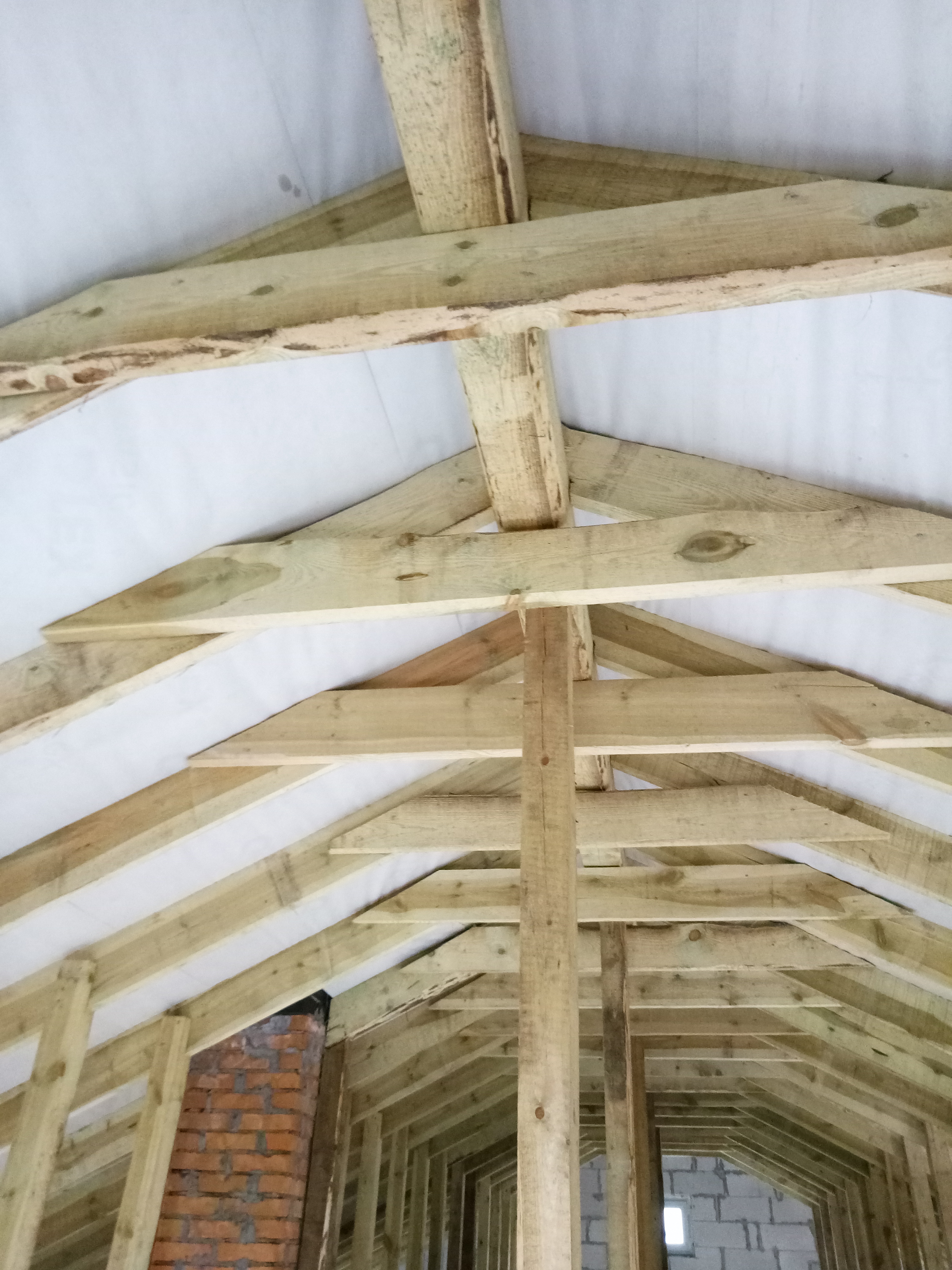

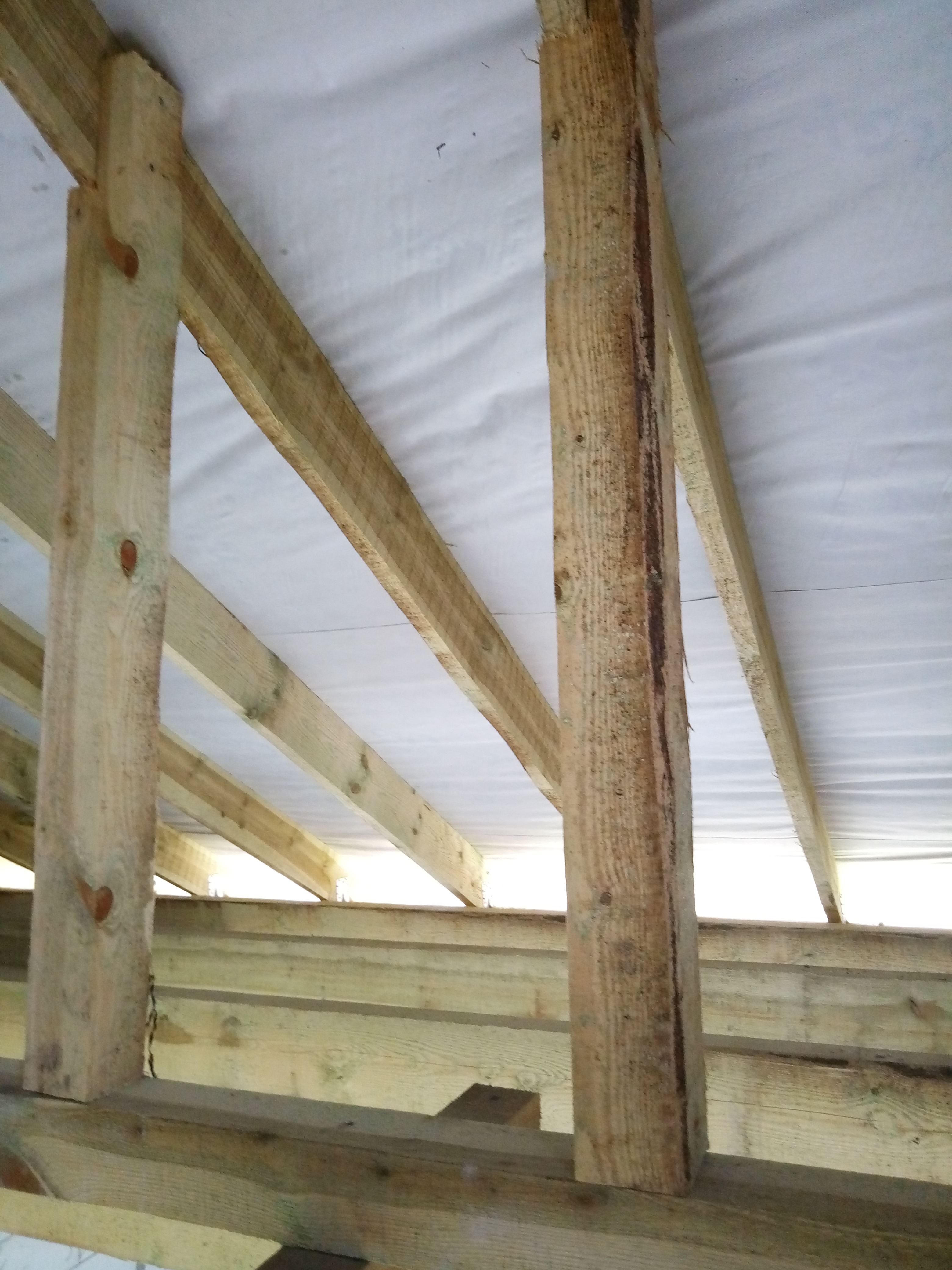

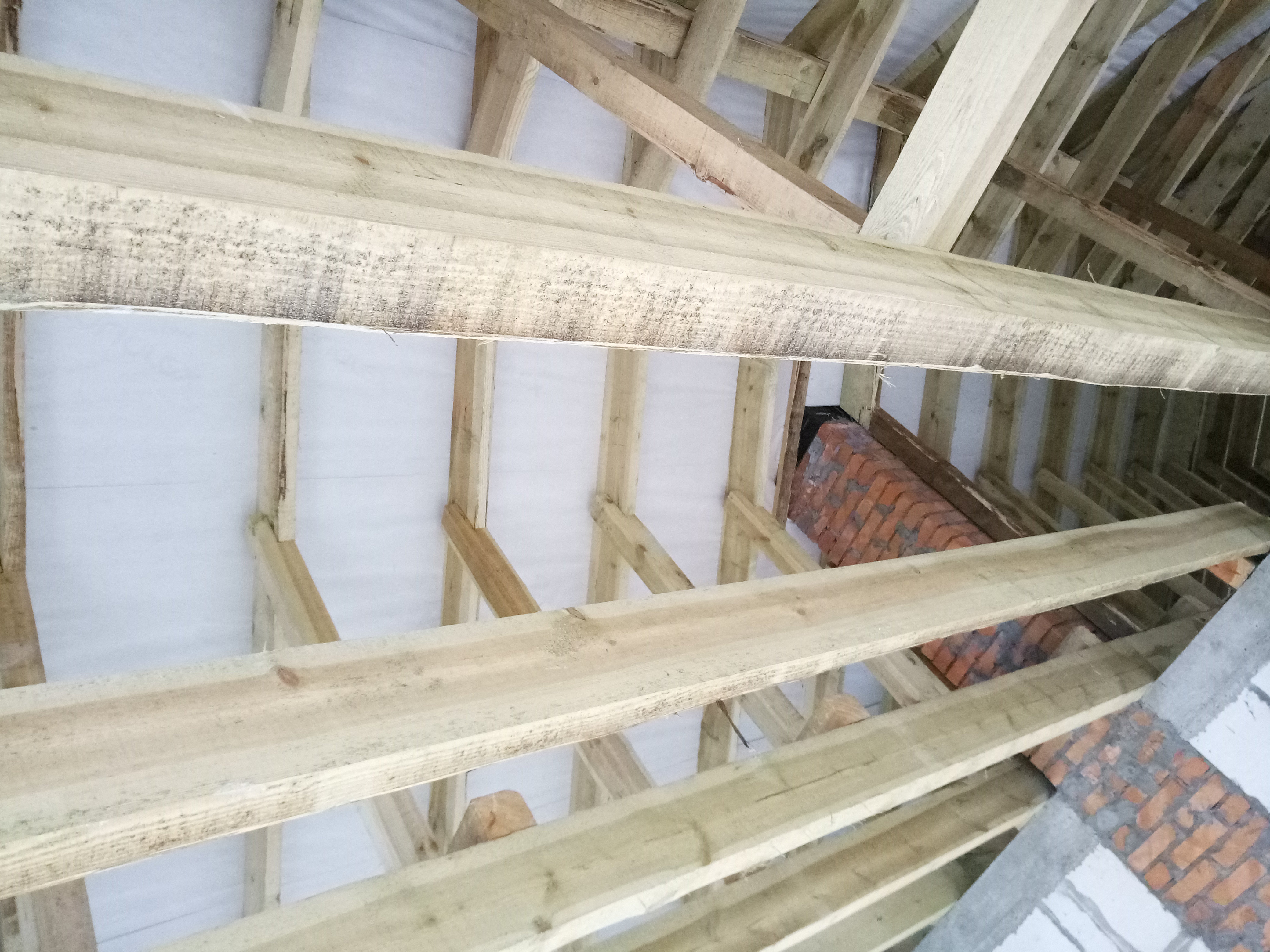

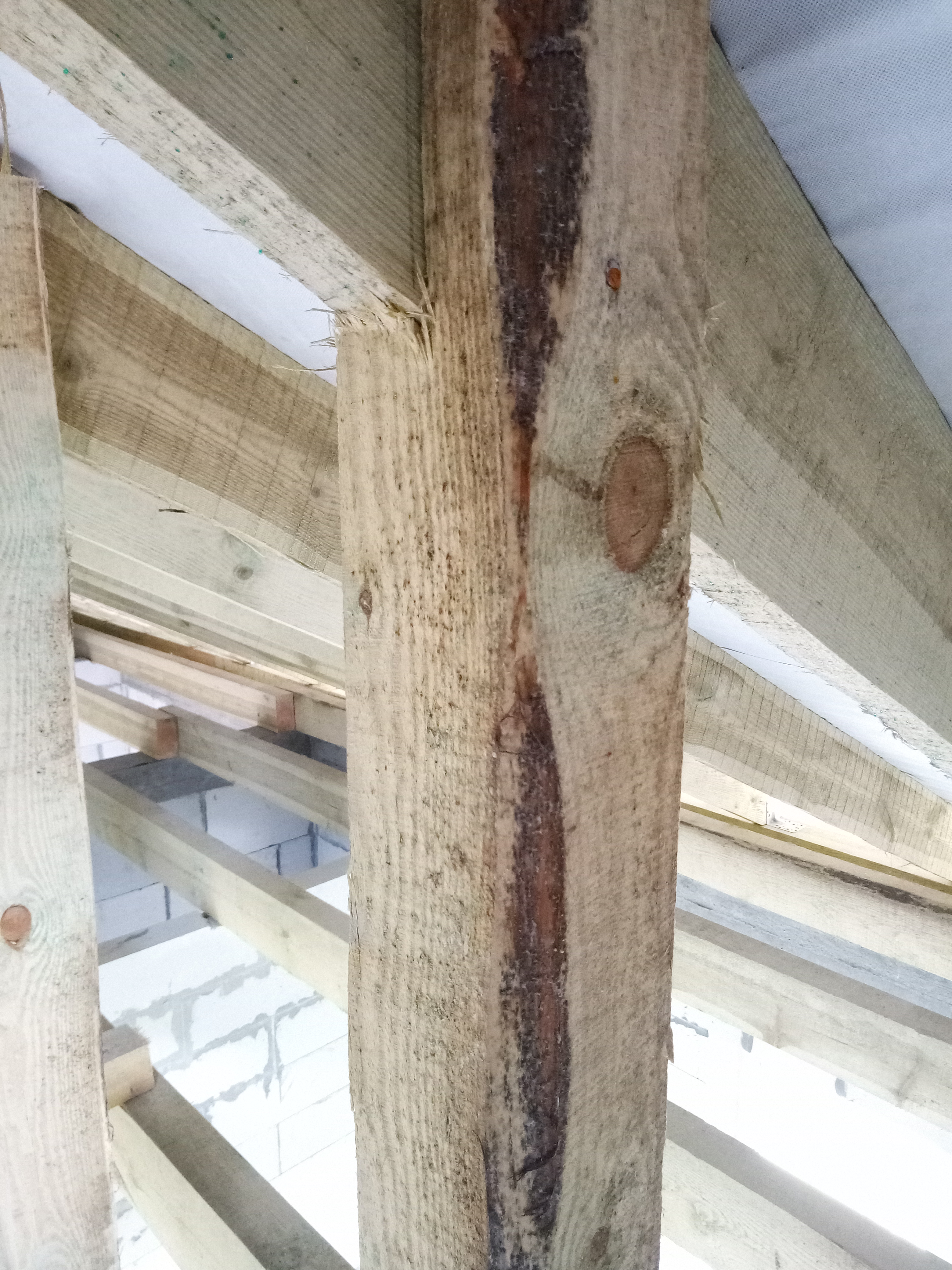

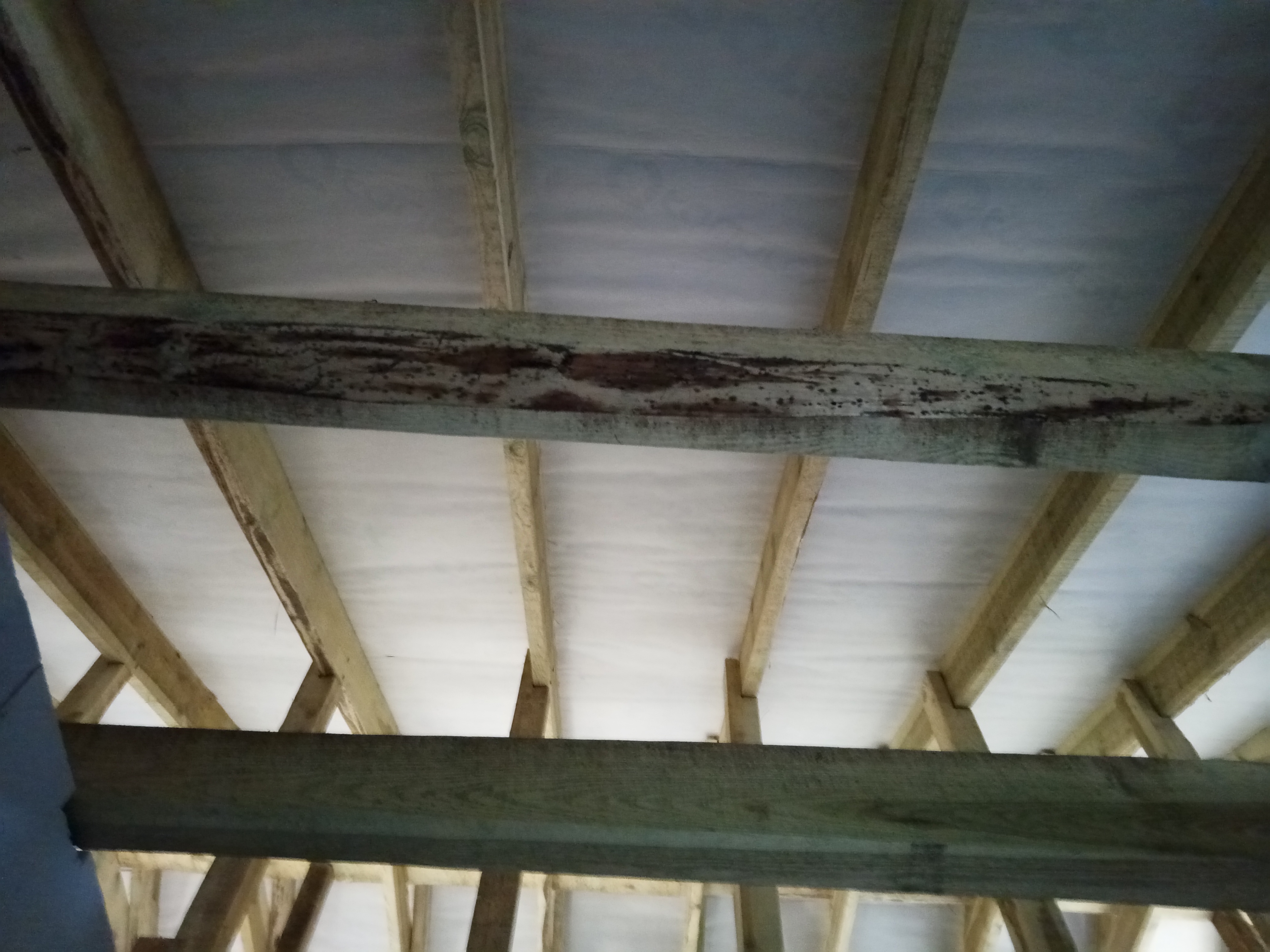

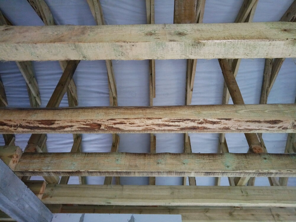

Приветствую!, с приходом тепла резко обнаружил появление разного вида точек и потемнения на балках перекрытия... Дом был выстроен осенью, оставлен на зиму полностью открытым, влажных работ никаких не проводилось, перекрытие не утеплялось.... Дерево покупалось осенью, обработано Titan 2s.... Пока еще не паникую, подозреваю что сейчас из дерева начинает выходить влага, которая не смогла вовремя выйти из-за обработки...
Требует ли данная ситуация вмешательства или пусть себе досыхает...?? Буду рад любым советам...

Как по мне, то все в пределах дозволенного...
Правда, в одном месте не очень ...
Какой метод обработки применялся и за сколько проходов?
применяли окунание в ванночку, по одному разу... А в каком месте не очень...??
На фото 1
А нужно минимум два...Окунули - просушили - и еще раз окунули... Ну теперь только можно по месту установки пройтись еще пару раз макловицей...
На фото 1
Через сколько времени и чем лучше обработать?, надо ли шлифовать верхний слой??, как вобще понять текущее состояние...??
Да тем же Titan 2s, только не 1к9 разбавляйте, а , допустим 1к3...
Не нужно...
Добавлено через 4 минуты
Судя по фоткам счас состояние нормальное...но пару раз промазать не помешает..
