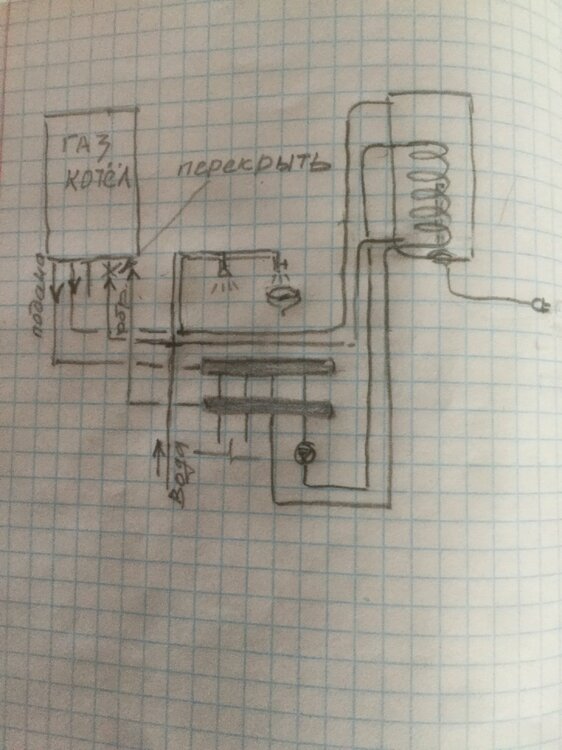

timoc Опубліковано: 20 травня 2021 Автор Поділитись Опубліковано: 20 травня 2021 Если надумаю ставить косвенник у меня предусмотренно две петли трубочек на 1" одна на холодную, другая с насосом от гидрораспределителя для подключения у вверх торчат. Как надо на практике это дело осуществить ? Посилання на коментар Поділитися на інших сайтах More sharing options...

timoc Опубліковано: 11 червня 2021 Автор Поділитись Опубліковано: 11 червня 2021 Так вот если кател двухконтурный и надо поставить бойлер косвенного нагрева, то для того что бы это было совместимо есть я так думаю два варианта:один это перекрыть подачу холодной воды на котёл и тогда бойлер будет работать от системы отопления , ци второй вариант поставить обратный клапан на гарячую воду я имею ввиду перед котлом. Посилання на коментар Поділитися на інших сайтах More sharing options...
JFK Опубліковано: 11 червня 2021 Поділитись Опубліковано: 11 червня 2021 и тогда бойлер будет работать от системы отопления , . А какая температура планируется в системе отопления? 1 Посилання на коментар Поділитися на інших сайтах More sharing options...
naupv Опубліковано: 11 червня 2021 Поділитись Опубліковано: 11 червня 2021 Так вот если кател двухконтурный и надо поставить бойлер косвенного нагрева, то для того что бы это было совместимо есть я так думаю два варианта:один это перекрыть подачу холодной воды на котёл и тогда бойлер будет работать от системы отопления , ци второй вариант поставить обратный клапан на гарячую воду я имею ввиду перед котлом. И третий вариант- купить БКН для двухконтурных котлов. https://www.stroimdom.com.ua/forum/album.php?albumid=7909 Посилання на коментар Поділитися на інших сайтах More sharing options...
timoc Опубліковано: 11 червня 2021 Автор Поділитись Опубліковано: 11 червня 2021 когда работает газовый кател то t от 47 -55град, а если ТТ то от 56-65град Добавлено через 39 минут Я знаю, что бойлер косвенного нагрева ставят для работы с одноконтурным котлом, а с двухконтурным это уже когда необходимо нужно поставить бойлер, тогда выдумываешь потому что когда t в бойлере достигает больше 40 град то грелка на котле начинает включаться, то отключаться як кажуть начинается тактование и тем самым увеличивается время разогрева.Так вот что бы этого не было я предлагаю такие варианты. Посилання на коментар Поділитися на інших сайтах More sharing options...
naupv Опубліковано: 11 червня 2021 Поділитись Опубліковано: 11 червня 2021 Я вам за здравие, вы мне за упокой. Уже давно все придумали до вас. Я вам и фото показал- это бойлер специально для двухконтурного котла, т.с. готовое рабочее решение. 1 Посилання на коментар Поділитися на інших сайтах More sharing options...
timoc Опубліковано: 12 червня 2021 Автор Поділитись Опубліковано: 12 червня 2021 (змінено) :rules:QC Да я поняв ,что есть третий вариант такой БКН специально для двухконтурника начиная от 15тыс .у этого БКН две дырки для гарячей воды одна на расход санитарный , а вторая для подачи горячей воды от котла . Ну а если есть обыкновенный косвенник за 6 тыс. и как надо сделать , что бы он работал в паре? Змінено 12 червня 2021 користувачем timoc Посилання на коментар Поділитися на інших сайтах More sharing options...
naupv Опубліковано: 12 червня 2021 Поділитись Опубліковано: 12 червня 2021 Вы не можете найти 100500 видео в Ютубе? Посилання на коментар Поділитися на інших сайтах More sharing options...
timoc Опубліковано: 13 червня 2021 Автор Поділитись Опубліковано: 13 червня 2021 В маем случае я думаю есть одно решение перекрыть воду на котле, что бы не включалась грелка то есть, греть воду будут тен и отопление. А что бы греть воду котлом нужно поставить обратный клапан на горячу воду от котла , а у меня нету возможности все замуровано. Посилання на коментар Поділитися на інших сайтах More sharing options...
naupv Опубліковано: 13 червня 2021 Поділитись Опубліковано: 13 червня 2021 Подключите выход ГВС из котла в ЭБ 30л. Из ЭБ на потребители. Сделайте байпас, что бы отсекать ЭБ. И будет вам счастье и много горячей воды. Никаких ОК и всяких хитромудрых решений. Посилання на коментар Поділитися на інших сайтах More sharing options...
