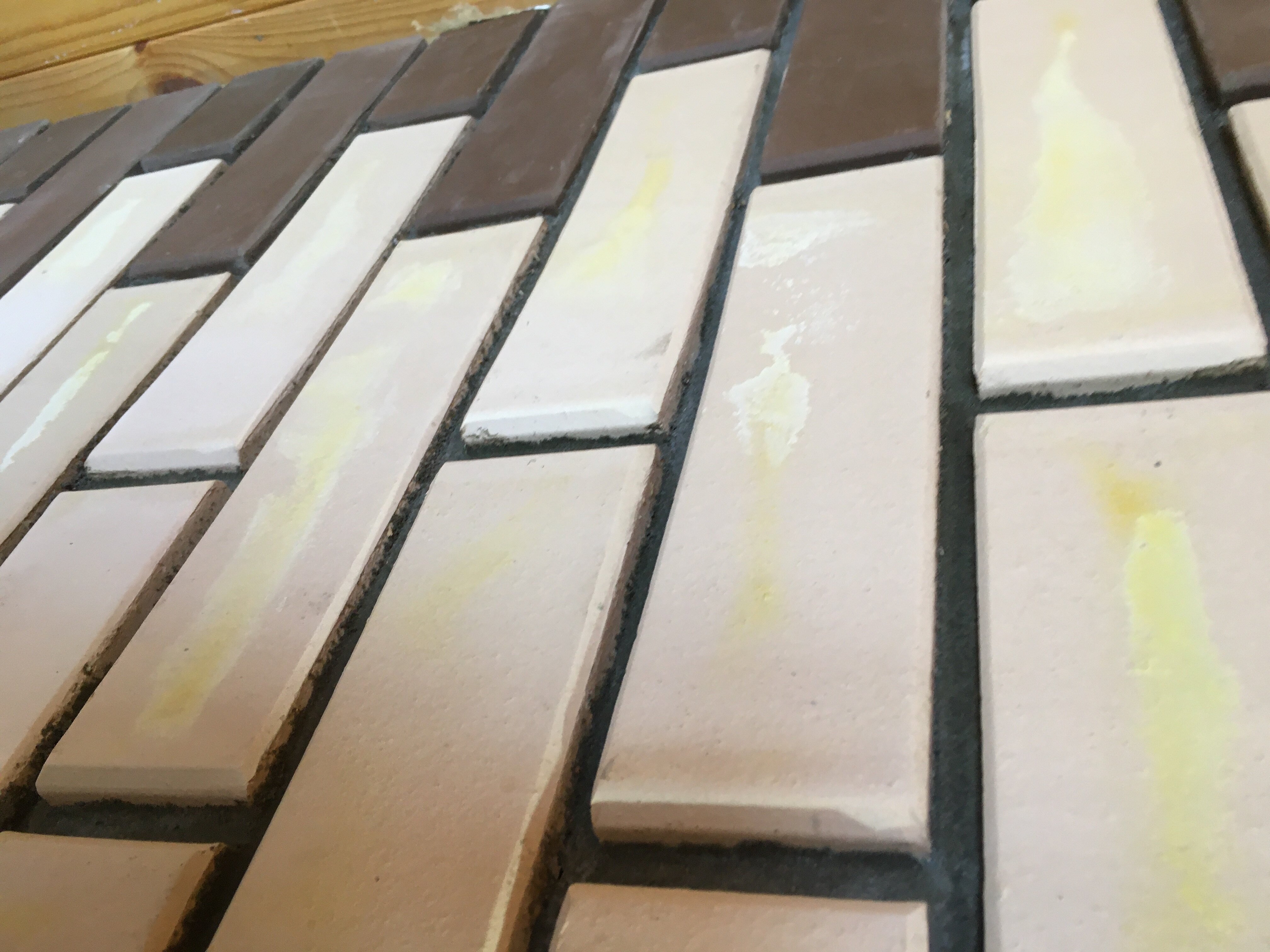

Серж22 Опубліковано: 14 травня 2021 Поділитись Опубліковано: 14 травня 2021 При кладке печи использовал белоцерковский облицовочный кирпич "кристальный". На фото (прилагается)видны высолы. Кто сталкивался с подобным, или имеет информацию: когда "само уйдет", или смывать, или останется? Печь не топилась. Спасибо за совет. Посилання на коментар Поділитися на інших сайтах More sharing options...

Григорий 1969 Опубліковано: 27 травня 2021 Поділитись Опубліковано: 27 травня 2021 При кладке печи использовал белоцерковский облицовочный кирпич "кристальный". На фото (прилагается)видны высолы. Кто сталкивался с подобным, или имеет информацию: когда "само уйдет", или смывать, или останется? Печь не топилась. Спасибо за совет. Само не уйдет. дождитесь пока вся кладка не высохнет полностью. Пару раз протопите. Потом смывайте. Водой это не смывается, ищите в гугл "Смывка высолов". Или просто в эпицентре спросите. 1 Посилання на коментар Поділитися на інших сайтах More sharing options...
Narval Опубліковано: 27 травня 2021 Поділитись Опубліковано: 27 травня 2021 Само не уйдет. дождитесь пока вся кладка не высохнет полностью. Пару раз протопите. Потом смывайте. Водой это не смывается, ищите в гугл "Смывка высолов". Или просто в эпицентре спросите. Соляная кислота отлично смывает 1 Посилання на коментар Поділитися на інших сайтах More sharing options...
Григорий 1969 Опубліковано: 27 травня 2021 Поділитись Опубліковано: 27 травня 2021 Соляная кислота отлично смывает ну да, но ее разводить водой... по сути смывка тоже кислота, уже разведенная до нужной пропорции. 1 Посилання на коментар Поділитися на інших сайтах More sharing options...
sergio Опубліковано: 28 травня 2021 Поділитись Опубліковано: 28 травня 2021 Высол проступает, когда кирпич на открытом воздухе стоит и мокнет от дождя, а если под крышей не должно бы. 1 Посилання на коментар Поділитися на інших сайтах More sharing options...
Narval Опубліковано: 28 травня 2021 Поділитись Опубліковано: 28 травня 2021 Высол проступает, когда кирпич на открытом воздухе стоит и мокнет от дождя, а если под крышей не должно бы. При постройке дома хотя бы один раз он попадет под дождь. 1 Посилання на коментар Поділитися на інших сайтах More sharing options...
