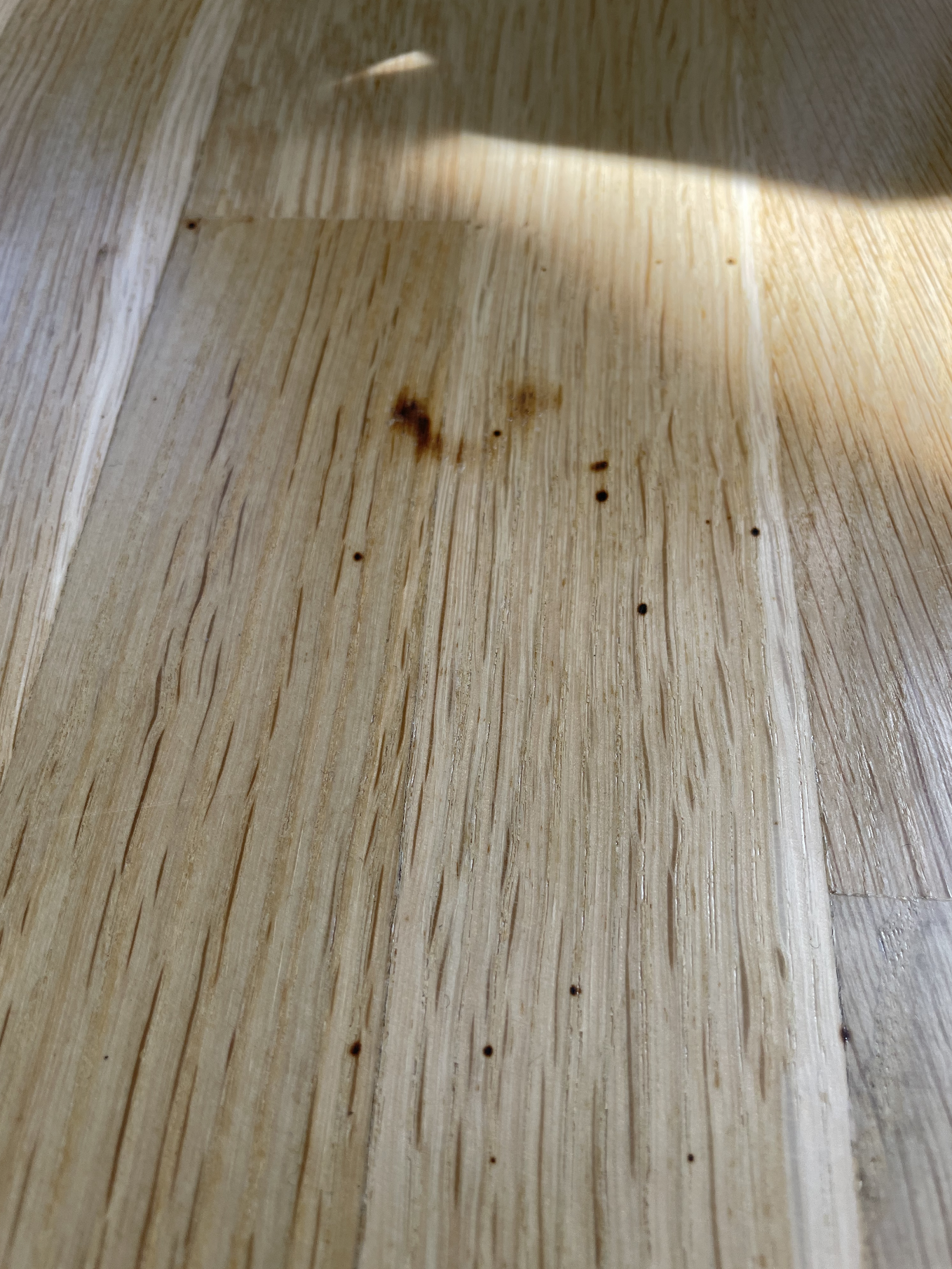

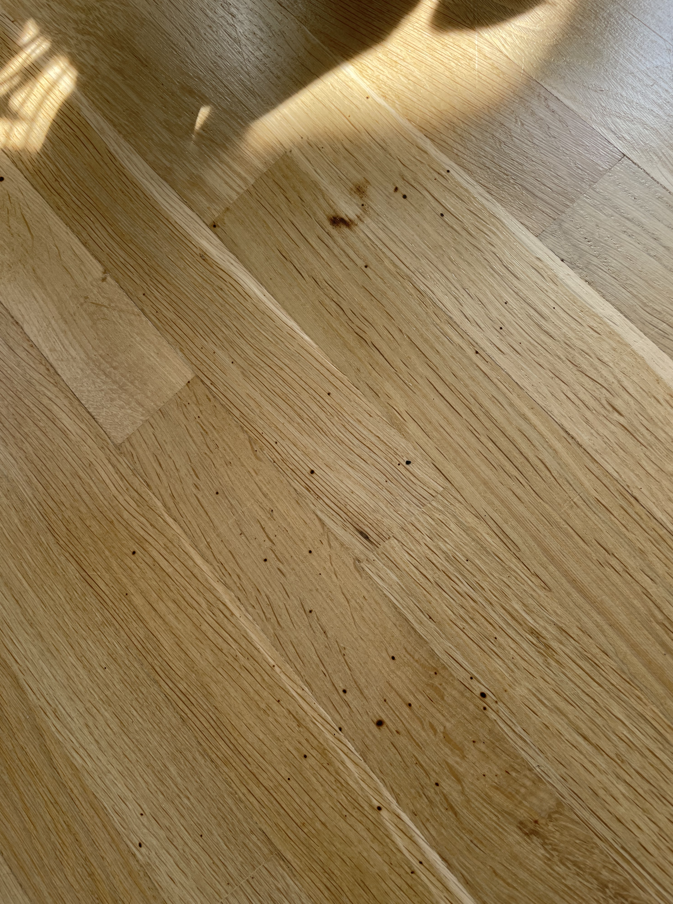

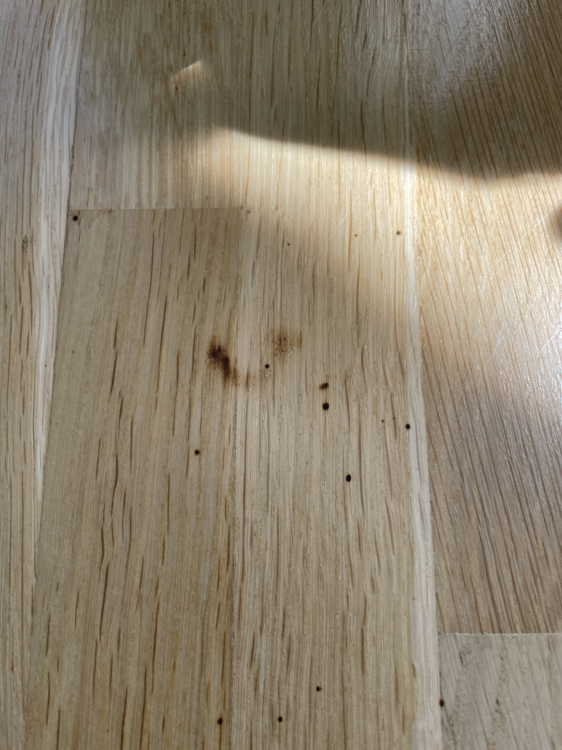

Aucadv Опубліковано: 12 травня 2021 Поділитись Опубліковано: 12 травня 2021 На паркет в комнате уронили уголь. От удара уголь покрошился и оставил на паркете множественные следы в виде черных точек. Серьезного вреда древесина не получила, глубоких прожегов нет, просто потемнел лак/дерево сверху. Можно ли чем-то закрасить его сверху, чтобы хоть немного скрыть? Какие еще есть варианты устранения этой беды? Посилання на коментар Поділитися на інших сайтах More sharing options...
мурк Опубліковано: 14 травня 2021 Поділитись Опубліковано: 14 травня 2021 Зачистить черноту и зашпаклевать, сверху точечно лаком или что там у вас. Или подобрать восковый карандаш и пробовать им закрасить. Трудно по фото точно ответить. Посилання на коментар Поділитися на інших сайтах More sharing options...
