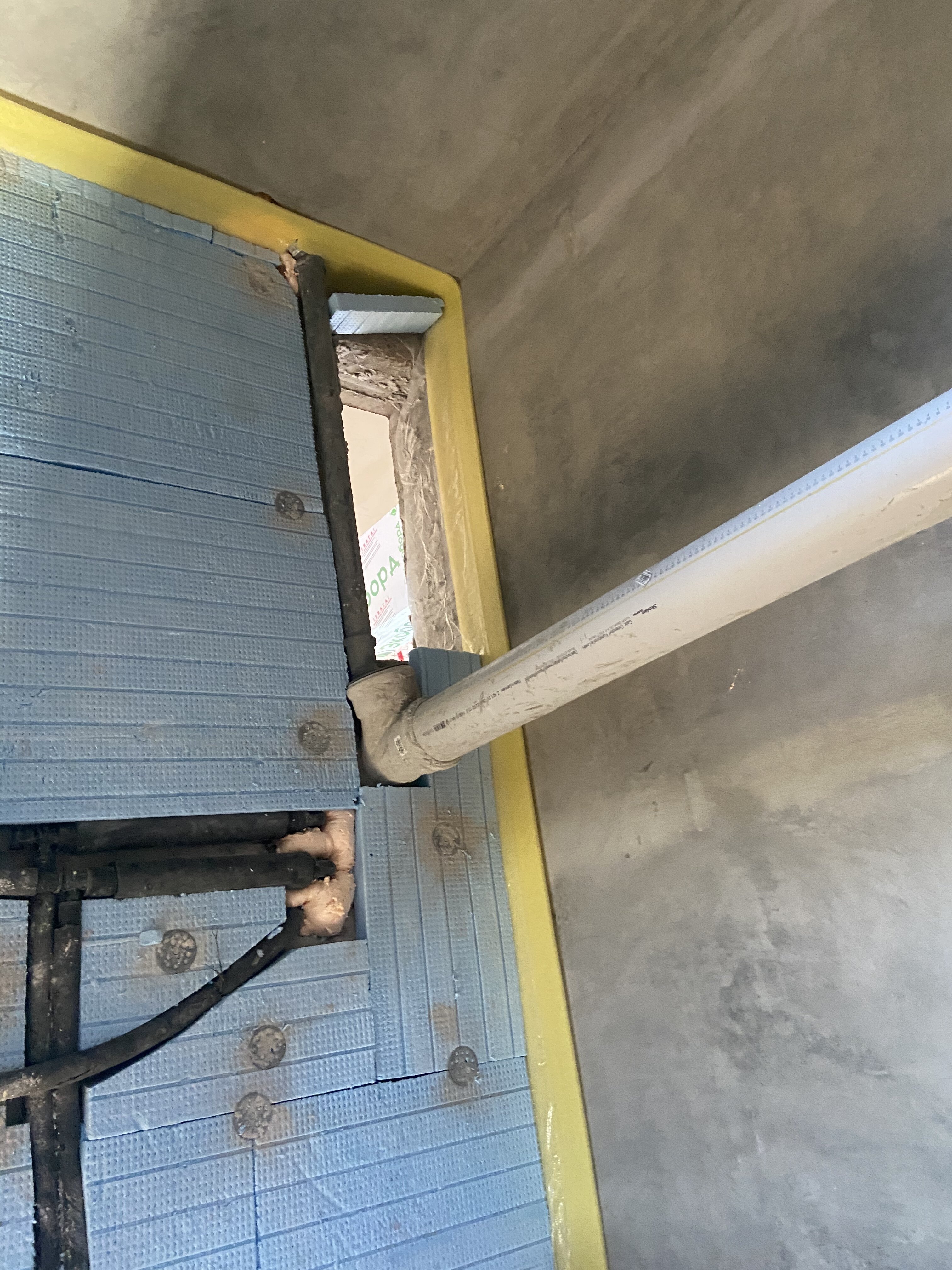

bulaniy.sv Опубліковано: 8 травня 2021 Поділитись Опубліковано: 8 травня 2021 Собственно, решил завести отдельную тему Есть дом, укатан теплый пол, выполнена водоподготовка и канализация 14.05 приезжает Василий (Мастерок), задача поправить максимум косяков, в наличии “сантехники”, которые проблем не видят, но готовы все исправить. Фото объекта: Из того, что вижу я: drive.google.com/drive/folders/1OsLkNkuxUkezUbS7F7J8qDKSaYCWqx-t?usp=sharing 1. Внутренние углы, расстояние от трубы до угла 30-40 см (сказали 17-я труба не гнется так, понимаю что бред), что с этим делать? Первые 4 витка от внешней стены с шагом по 100, если сделать на один виток меньше, ну переложить углы? 2. Демпферная лента (спасибо Мастерку), полиэтиленовая юбка должна лежать на утеплителе, попробовал вытянуть эту юбка, сложно, но вытащить можно, в некоторых местах сильно поджали полистиролом, сказать чтобы доставали и ложили? Чем их крепить к эппс? 3. Закладных под датчики в стяжку, сами датчики есть, закладные делали электрики до штукатурки, сантехники сказали что выставлять эти датчики должны или электрики или ребята которые будут делать стяжку.. (хотя изначально они эти закладные вообще похоронили в ЭППС, заставил достать). 4. Дверные проемы (подойти чуть ближе) Транз. трубы разложить в дверном проеме более равномерно Для осмоса использовали трубу водяного отопления, которую укатали полностью в к-флекс, и уложили в утеплитель (доступа уже нет), если в эту трубу попробовать использовать как гильзу (метров 10..), предлагают оставить как есть, потом как-то через переходник сделать, но как указали в соседней теме запах будет от трубы. Как быть? 5. Не соблюден уклон под 50-ю трубу (ванная и 2 умывальника), сейчас сделали уклон 1 см на 1 м, увеличить до 2 см на 1 м? 6. Порван утеплитель, и соединение между утеплителем не герметичны, нужно ли чем-то обклеить? 7. Все трубы теплого пола и воды, затянуты проволокой (достаточно жестко), часть проволоки на утеплителях, часть именно на самой трубе, обрезать кусачками? На первом этаже еще доступ есть, второй уже укатали.. 8. Не понятно как реализована рециркуляция (обещали схему, фото до укладки полистирола есть), так объяснили, что на первый и второй этаж идет труба, от нее ответвление на кухню и на сами санузлы. Будет ли корректно работать? 9. Под перегородки с кирпича не завели утеплитель, обрезали.. сказали запенили, будет тот же демпфер, попросить чтобы надели утеплитель (разрезать и натянуть)? 10.Сколько давление для опрессовки загоняется в систему, и сколько времени нужно перед стяжкой для проверки? 11. На тройники (вода) не натягивается утеплитель? Возможно кто-то по фото еще что-то увидит, буду очень благодарен. Посилання на коментар Поділитися на інших сайтах More sharing options...

naupv Опубліковано: 8 травня 2021 Поділитись Опубліковано: 8 травня 2021 Зато наверняка по цене на работы сошлись. К-флекс натягивать на трубы в стяжку, сомнительная идея. Изначально вы видели, что она не дешёвая и очень нежная. По разрывам не критично, вы же ТП заливаете на голые трубы. Вот соединения нужно изолировать. По осмосу ничего не понятно. У него трубочки оч тонкие, как в него 16 вставить? 2 Посилання на коментар Поділитися на інших сайтах More sharing options...

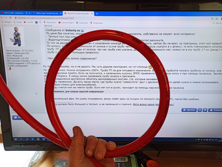

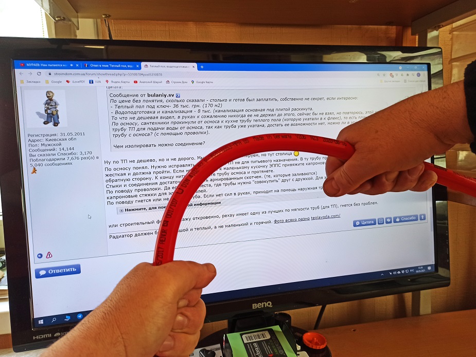

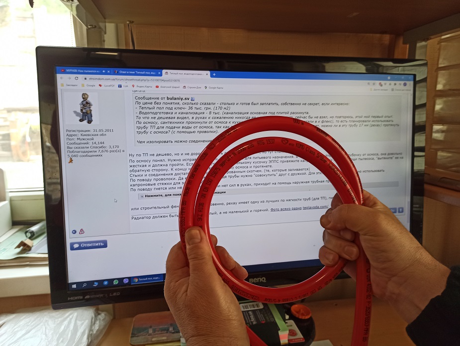

Сергей 31 Опубліковано: 8 травня 2021 Поділитись Опубліковано: 8 травня 2021 Но скажу откровенно, рехау Берем термес и гнем. 2 Посилання на коментар Поділитися на інших сайтах More sharing options...
bulaniy.sv Опубліковано: 8 травня 2021 Автор Поділитись Опубліковано: 8 травня 2021 Ну по ТП не дешево, но и не дорого. Мы чуть дороже монтируем, но тут столица По осмосу понял. Нужно исправлять 100%. Труба ТП не для питьевого назначения. В ту трубу пробуйте толкать трубочку от осмоса, она довольно жесткая и должна пройти. Если не получится, к маленькому кусочку ЭППС привяжите капроновую нитку и при помощи пылесоса, "вытяните" ее на обратную сторону. К концу нитки привяжете трубу осмоса и протянете. Стыки и соединения достаточно обмотать армированным скотчем. (те, которые заливаются) По поводу проволоки. Да есть такие места, где трубы нужно "совокупить" друг с дружкой. Для этих целей нужно и можно использовать капроновые стяжки для электрокабелей. По поводу гнется или не гнется труба. Если нет сил в руках, приходит на помощь наружная трубная пружина или строительный фен. Но скажу откровенно, рехау имеет одну из лучших по мягкости труб (для ТП), гнется без проблем. По трубам которые затянутые проволокой, и будут залиты стяжкой принял решение обрезать кусачками, может это лишняя паника, но все же.. Пока я стоял над душей, все гнулось (3 угла - расстояние по 15 см), как только оставил, расстояние плавно но уверено выросло в 30-35 см, вопрос в том. что контур уже раскатан и где взять эти 15 см, разве что краевую зону уменьшить (будет первые 3 витка по 100 мм, а 4-й 120 - 150 мм.), стоит перекатать углы, чтобы см 20 было? Тройники в утеплитель не вкладывают? Посилання на коментар Поділитися на інших сайтах More sharing options...
naupv Опубліковано: 8 травня 2021 Поділитись Опубліковано: 8 травня 2021 Берем термес и гнем. О, господин сегодня у руля. Добавлено через 3 минуты По трубам которые затянутые проволокой, и будут залиты стяжкой принял решение обрезать кусачками, может это лишняя паника, но все же.. Пока я стоял над душей, все гнулось (3 угла - расстояние по 15 см), как только оставил, расстояние плавно но уверено выросло в 30-35 см, вопрос в том. что контур уже раскатан и где взять эти 15 см, разве что краевую зону уменьшить (будет первые 3 витка по 100 мм, а 4-й 120 - 150 мм.), стоит перекатать углы, чтобы см 20 было? Тройники в утеплитель не вкладывают? Если получится "вкладывать" тройники в утеплитель- дерзайте. не такие уж там великие теплопотери, а от пагубного воздействия щелочи, поможет даже скотч. Но если у вас тройники ППСУ (пластиковые) не впадайте в панику. Больше щелочи боятся лутунные изделия. Если угол наружный желательно растянуть, хотя бы одну трубку в угол пустить, во внутренних- забейте. 1 Посилання на коментар Поділитися на інших сайтах More sharing options...
bulaniy.sv Опубліковано: 8 травня 2021 Автор Поділитись Опубліковано: 8 травня 2021 О, господин сегодня у руля. Добавлено через 3 минуты Если получится "вкладывать" тройники в утеплитель- дерзайте. не такие уж там великие теплопотери, а от пагубного воздействия щелочи, поможет даже скотч. Но если у вас тройники ППСУ (пластиковые) не впадайте в панику. Больше щелочи боятся лутунные изделия. Если угол наружный желательно растянуть, хотя бы одну трубку в угол пустить, во внутренних- забейте. Пластиковые, рехау вроде все пластик.. 20 см от внешнего угла достаточно? Посилання на коментар Поділитися на інших сайтах More sharing options...
naupv Опубліковано: 8 травня 2021 Поділитись Опубліковано: 8 травня 2021 Бывают и латунные. 20 маловато, хотя бы 15 1 Посилання на коментар Поділитися на інших сайтах More sharing options...

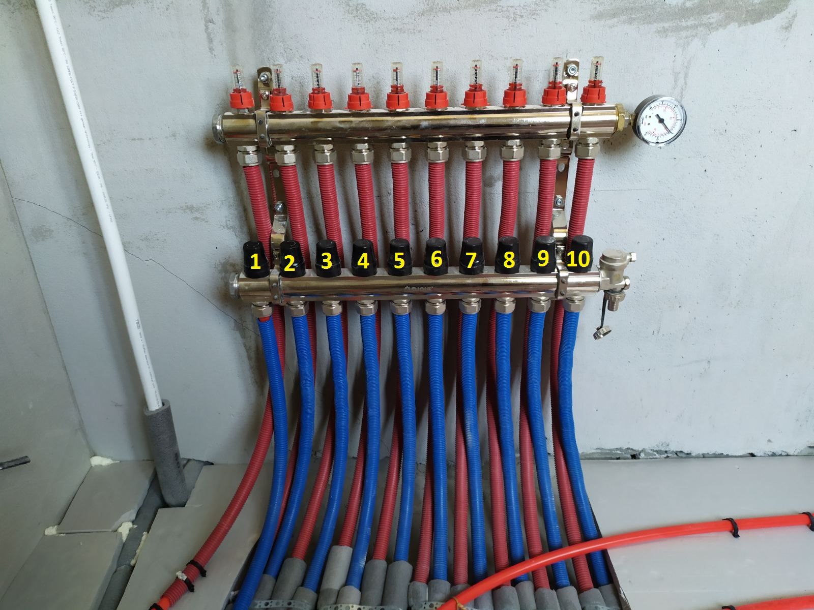

bulaniy.sv Опубліковано: 9 травня 2021 Автор Поділитись Опубліковано: 9 травня 2021 Главное, фитинги ppsu не пенить из баллона Уже сделали, без моей просьбы. А в чем проблема может быть? Подскажите какой алгоритм опрессовки труб водяночной пола? Какое давление, через какое время проверять не изменилось ли давление? Посилання на коментар Поділитися на інших сайтах More sharing options...

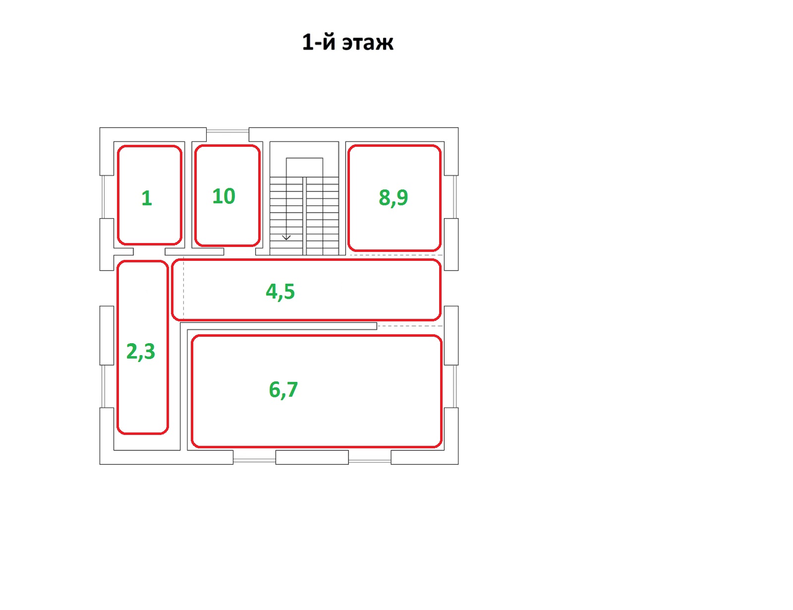

Сергей 31 Опубліковано: 9 травня 2021 Поділитись Опубліковано: 9 травня 2021 Подскажите какой алгоритм опрессовки труб водяночной пола? Какое давление, через какое время проверять не изменилось ли давление? Фоткаете коллектор теплого пола и нумеруете петли. Затем на плане дома рисуете каждую петлю и переносите номер с коллектора на план. Если нет уверенности, что затопите в этом году. Вешаете манометр и качаете воздухом от 4 бар. и так оставляете. Контролируете давление на протяжении всей стройки. 1 Посилання на коментар Поділитися на інших сайтах More sharing options...

shneider_vova Опубліковано: 9 травня 2021 Поділитись Опубліковано: 9 травня 2021 Уже сделали, без моей просьбы. А в чем проблема может быть? Подскажите какой алгоритм опрессовки труб водяночной пола? Какое давление, через какое время проверять не изменилось ли давление? Это может быть фейл. Ппсу вроде как не любит растворители из пены, это должны сказать профи из отписавшихся. В инструкции к трубам Рехау есть указания по испытаниям. У меня давили 6-кой, но думаю, этого мало. Когда подключили водопровод, там оказалось 7 атм Ой, это по поводу испытания труб ГВС. 1 Посилання на коментар Поділитися на інших сайтах More sharing options...
bulaniy.sv Опубліковано: 9 травня 2021 Автор Поділитись Опубліковано: 9 травня 2021 Это с материалами ? Тролинг?) Цена эппс на весь объём порядка 32 тыс. вышел Добавлено через 54 секунды Фоткаете коллектор теплого пола и нумеруете петли. Затем на плане дома рисуете каждую петлю и переносите номер с коллектора на план. Если нет уверенности, что затопите в этом году. Вешаете манометр и качаете воздухом от 4 бар. и так оставляете. Контролируете давление на протяжении всей стройки. Затопим в этом году, получается 4 бар закатать? Добавлено через 2 минуты Ребята, а что касается тройников и пены, реально может быть проблемы? Посилання на коментар Поділитися на інших сайтах More sharing options...
