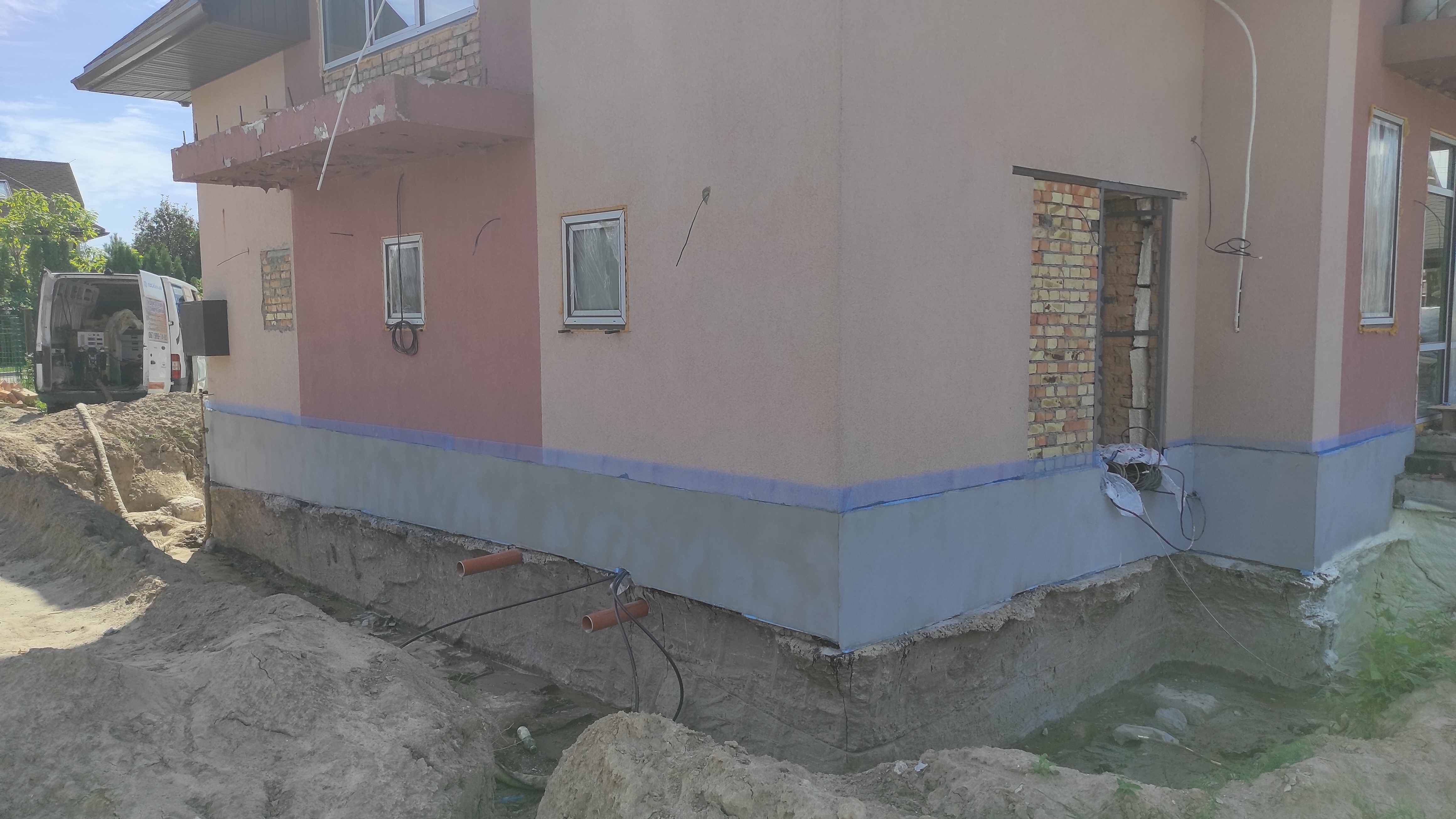

Имеется построенный дом
Откопали фундамент корявый кривой до ужаса, оббивать не вариант
Какой есть выход чтобы его нормально утеплить и нужно ли гидроизоляцию мастикой делать?
До самого основания откапывать или нет?
Корявый настолько что уходит в стены на см 10 и выходит за пределы стены на см 2-3

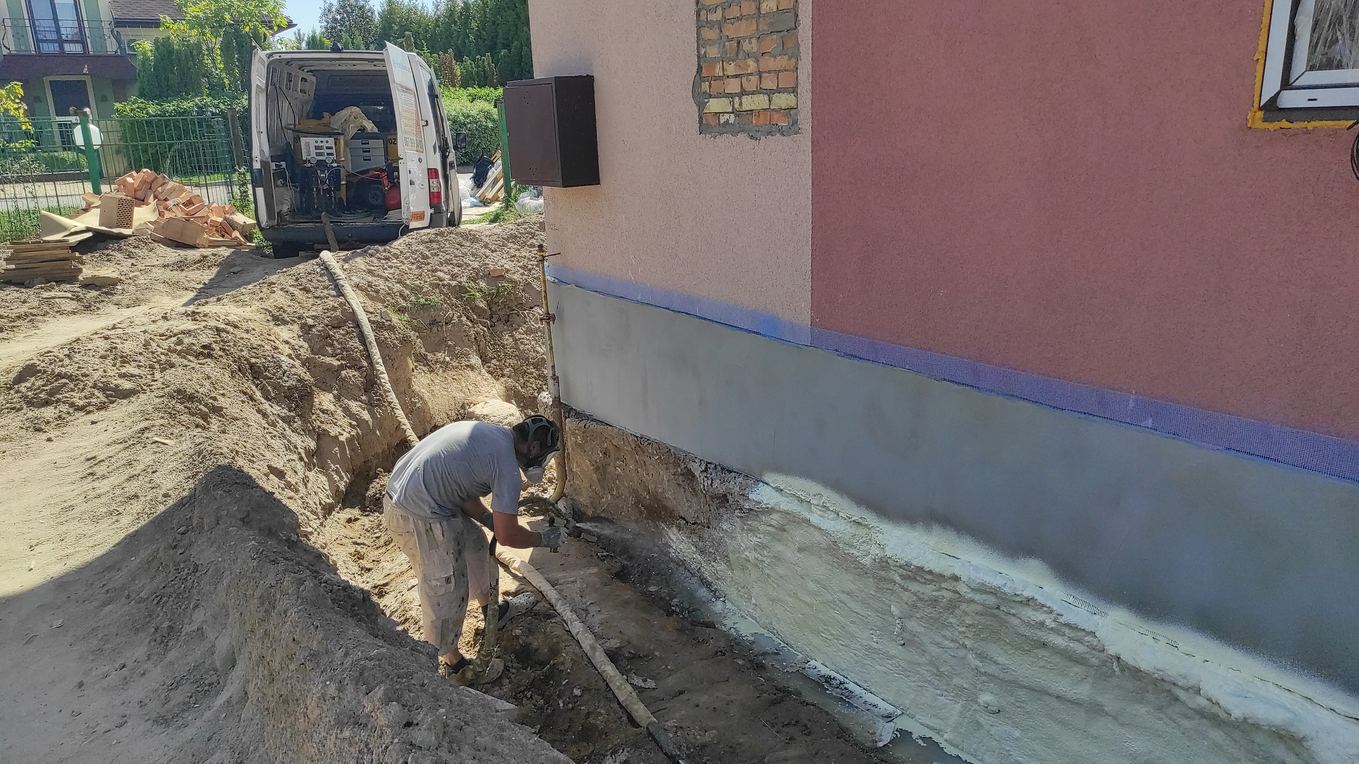

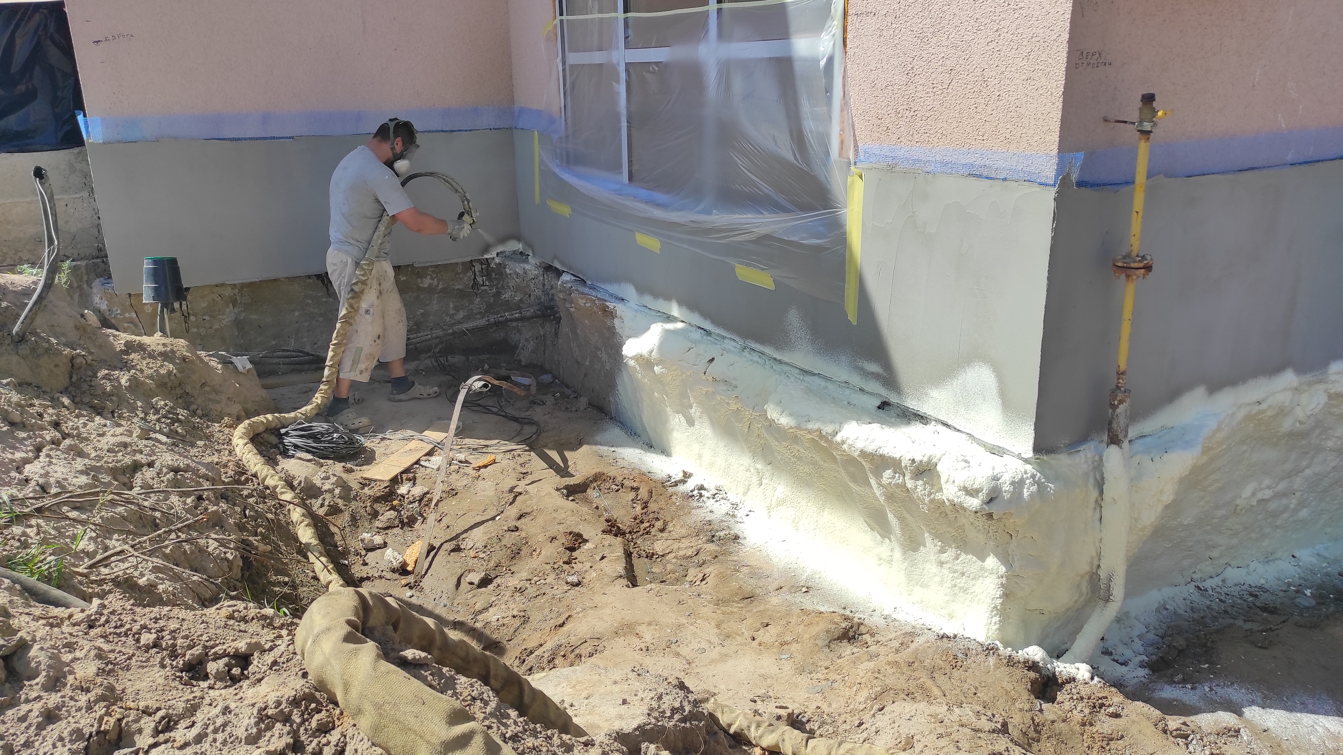

Такого рода кривые фундаменты мы утепляем напылением ППУ с закрытой ячейкой. Предварительно достаточно промыть поверхности керхером. ППУ так же будет служить и гидроизоляцией.
