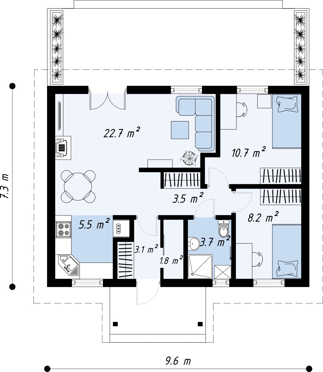

bk-45 Опубліковано: 5 травня 2021 Поділитись Опубліковано: 5 травня 2021 Всем привет! Мое чтение форума как у многих не прошло бесследно) Поэтому в течение 20г. искали участок, чтоб начать свою стройку. Поскольку пока что есть городская квартира, дом планируется больше как сезонное жилье, с возможностью круглогодичного проживания. Возможно, там будут проживать родители – пока что не решили. Расположение – дачный кооператив в с. Обуховка (пригород г.Днепр). Размер участка (примерный) – 14*25 м, по техпаспорту 4,3 сотки. Планирую очень небольшой домик, с двумя спальнями. Фундамент думаю делать ленточный (утепленный ЭППС), полы по грунту (утепление ЭППС 100 мм), стены газобетон плотностью 400, под отделку штукатуркой, крыша - металлочерепица (утепление вата 200мм). Отопление конвекторами плюс печь-камин. Обязательно терраса, больше чем в проекте. Просьба высказать ваше мнение насчет проекта , его слабые или сильные стороны (если они есть). Увеличивать площадь не планирую - уверен что нашей семье хватит. 1 Посилання на коментар Поділитися на інших сайтах More sharing options...
shneider_vova Опубліковано: 5 травня 2021 Поділитись Опубліковано: 5 травня 2021 Приветствую! В первую очередь посадите дом на участок и укажите стороны света и заезды. например, сразу - ширина дома 10 метров, до забора слева-справа по 3 метра - и уже 16 метров. если ширина участка 14 метров - уже приплыли... 1 Посилання на коментар Поділитися на інших сайтах More sharing options...
dushes86 Опубліковано: 5 травня 2021 Поділитись Опубліковано: 5 травня 2021 Приветствую! В первую очередь посадите дом на участок и укажите стороны света и заезды. например, сразу - ширина дома 10 метров, до забора слева-справа по 3 метра - и уже 16 метров. если ширина участка 14 метров - уже приплыли... Если соседей нет, то и 12м можно всунуть по нормам, оставив по метру на обслуживание. А вот если соседи есть, да еще если они сами в метре от межи построили дома, да ещё деревянные, то на 14м построить нельзя я вообще ничего, даже будку 2 Посилання на коментар Поділитися на інших сайтах More sharing options...
Alvalk Опубліковано: 7 травня 2021 Поділитись Опубліковано: 7 травня 2021 Как правильно сказал @shneider_vova, покажите для начала расположение и размеры участка и соседей с привязкой по сторонам света. Лично мне в проекте не нравится, что окна с двух противоположных сторон. Т.е. если есть окна на юге, то есть и на севере, что не очень хорошо. А если с севера глухая стена, то глухая и на юге. Не очень логично на мой взгляд с точки зрения энергосбережения. 1 Посилання на коментар Поділитися на інших сайтах More sharing options...
vadimv Опубліковано: 7 травня 2021 Поділитись Опубліковано: 7 травня 2021 (змінено) Просьба высказать ваше мнение насчет проекта 1. Пролет между стенами 7 м и нет внутренней несущей стены - там по проекту что, фермы запланированы? 2. Комнаты очень маленькие, при этом много места потеряно на коридор. 3. Камин греет улицу через наружную стену, а не комнаты. 4. Возле обеденного стола (с южной стороны?) нет окна. 5. Торчащий угол в спальне. В общем, в топку. ЗЫ: нарисуйте схему участка, с указанием сторон света Змінено 7 травня 2021 користувачем vadimv 1 Посилання на коментар Поділитися на інших сайтах More sharing options...

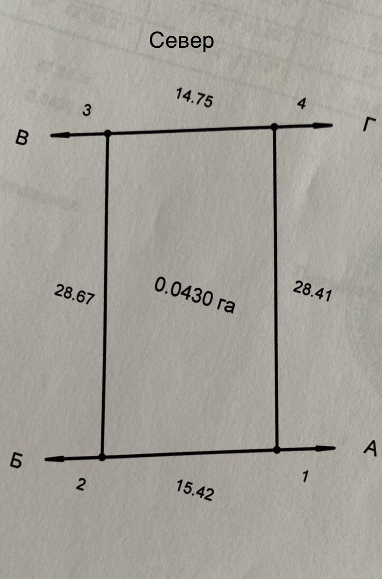

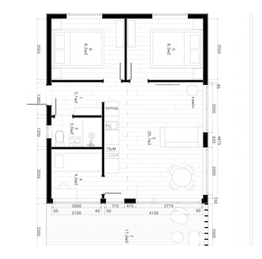

bk-45 Опубліковано: 11 травня 2021 Автор Поділитись Опубліковано: 11 травня 2021 Всем огромное спасибо за отзывы и мнения касательно проекта. Действительно, он не совсем подходит для этого участка, учетывая его размеры и стороны света. Фото участка сделал, с указанием северной стороны. Соседский дом есть только справа, примерно в 2 метрах от границы. Нашел в интернете другой подходящий проект. Если дом посадить на участке спальнями на север, а терраса на юг? В спальнях окна перенести на восток и запад, сделать северную сторону глухой, правильно будет? Посилання на коментар Поділитися на інших сайтах More sharing options...
shneider_vova Опубліковано: 11 травня 2021 Поділитись Опубліковано: 11 травня 2021 заезд откуда? противопожарный разрыв между домами с деревянными крышами - 8 метров.... 1 Посилання на коментар Поділитися на інших сайтах More sharing options...
bk-45 Опубліковано: 11 травня 2021 Автор Поділитись Опубліковано: 11 травня 2021 заезд откуда? противопожарный разрыв между домами с деревянными крышами - 8 метров.... Заезд будет с юга. Слева нет построек вообще, может тогда сместить левее? Посилання на коментар Поділитися на інших сайтах More sharing options...
vadimv Опубліковано: 11 травня 2021 Поділитись Опубліковано: 11 травня 2021 Если дом посадить на участке спальнями на север, а терраса на юг?1. В террасе на юг будет жарко летом. 2. А зимой она закроет солнце в гостиной. В спальнях окна перенести на восток и запад, сделать северную сторону глухой, правильно будет?В принципе, да. Но опять-таки, в этом проекте нет внутренней несущей стены. Будете крышу фермами делать? Слева нет построек вообще, может тогда сместить левее?Тогда вход в дом будет где-то у левого забора. 1 Посилання на коментар Поділитися на інших сайтах More sharing options...
bk-45 Опубліковано: 11 травня 2021 Автор Поділитись Опубліковано: 11 травня 2021 1. В террасе на юг будет жарко летом. 2. А зимой она закроет солнце в гостиной. В принципе, да. Но опять-таки, в этом проекте нет внутренней несущей стены. Будете крышу фермами делать? Тогда вход в дом будет где-то у левого забора. Жарко - не холодно )) тем более терраса крытая планируется. Зато в холодное время года на ней будет тепло. По крыше - не могу ответить, т.к. не понимаю, что такое фермы и как их делать. Как правильнее поступить в данном случае? Вход слева в принципе возможен... но у забора не удобно будет, скорее всего. Можно сделать зеркально, если по этому проекту строить. Возможно, мне стоит пересмотреть проект на небольшой двухэтажник из-за размеров участка? Посилання на коментар Поділитися на інших сайтах More sharing options...
vadimv Опубліковано: 11 травня 2021 Поділитись Опубліковано: 11 травня 2021 Жарко - не холодно )) тем более терраса крытая планируется. Зато в холодное время года на ней будет тепло.В холодное время года вы на ней сидеть не будете, скорее всего. А в жаркое - будет жарко. Без разницы, закрытая она или открытая - солнце будет попадать внутрь (пусть даже частично). Летом, особенно после полудня, приятнее всего находиться в тени дома с северной или восточной стороны. не понимаю, что такое фермы и как их делать. Как правильнее поступить в данном случае?Про фермы можно погуглить. Они позволяют перекрывать пролеты между несущими стенами больше 6 м. Но стоят дороже, чем обычная крыша. Чтобы сделать обычную крышу - пролеты между стенами не должны превышать 6 (лучше 5) метров. Что дешевле - делать фермы или внутреннюю несущую стену - смотрите сами. Возможно, мне стоит пересмотреть проект на небольшой двухэтажник из-за размеров участка?Та ну, двухэтажник имеет смысл при площади дома от 100 кв.м. Все сказанное ИМХО, конечно же. 2 Посилання на коментар Поділитися на інших сайтах More sharing options...

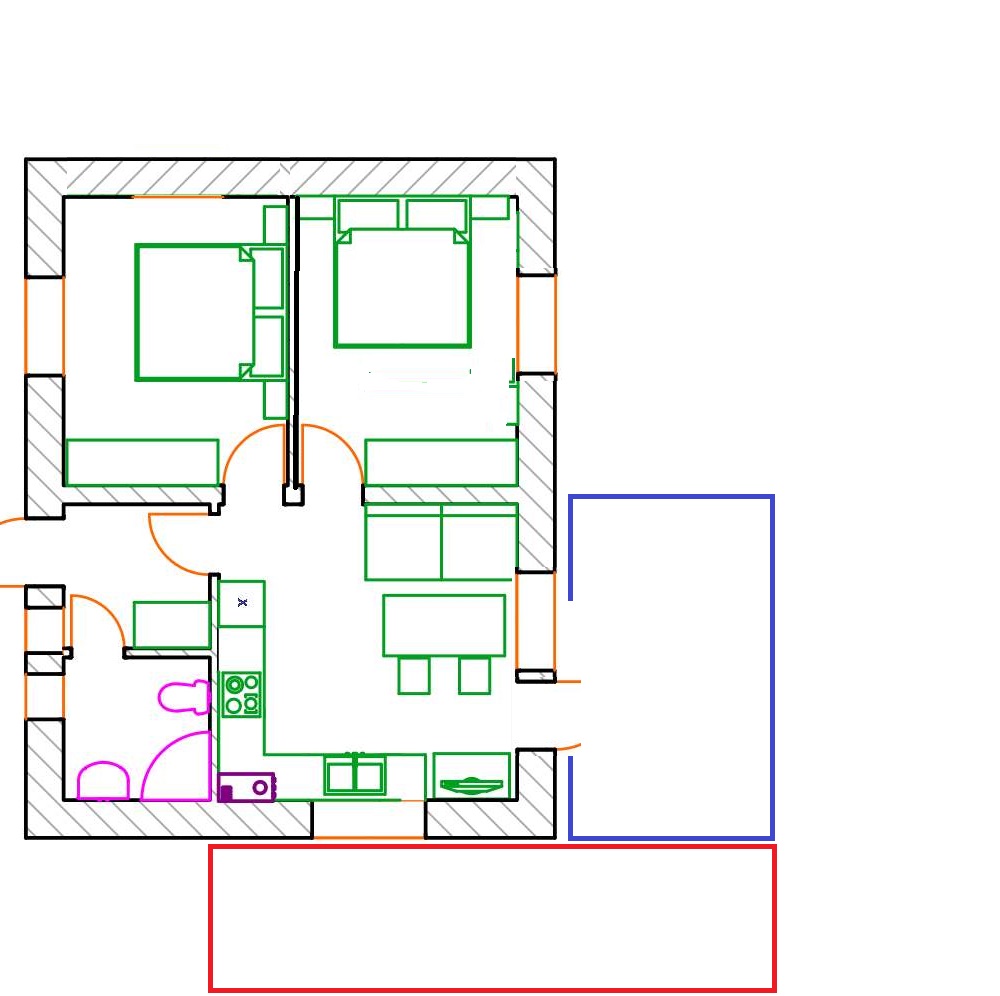

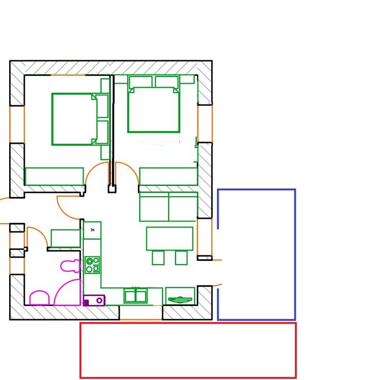

vadimv Опубліковано: 11 травня 2021 Поділитись Опубліковано: 11 травня 2021 (змінено) зато сразу крепкий полВ двухэтажнике - да. Короче, я тут прикинул - на месте ТС я бы что-то такого типа строил: Змінено 11 травня 2021 користувачем vadimv 4 Посилання на коментар Поділитися на інших сайтах More sharing options...
bk-45 Опубліковано: 11 травня 2021 Автор Поділитись Опубліковано: 11 травня 2021 @vadimv, спасибо. Красный прямоугольник с южной стороны - это что? синий терраса, как я понял. Посилання на коментар Поділитися на інших сайтах More sharing options...
vadimv Опубліковано: 11 травня 2021 Поділитись Опубліковано: 11 травня 2021 Красный прямоугольник с южной стороны - это что? синий терраса, как я понял.Да, синий - это крытая терраса, для обедов на свежем воздухе летом. Красный - открытая терраса без крыши, посидеть на солнышке ранней весной. Зимой вы там без камина или UFO не высидите, даже в застекленной и с крышей. 1 Посилання на коментар Поділитися на інших сайтах More sharing options...
