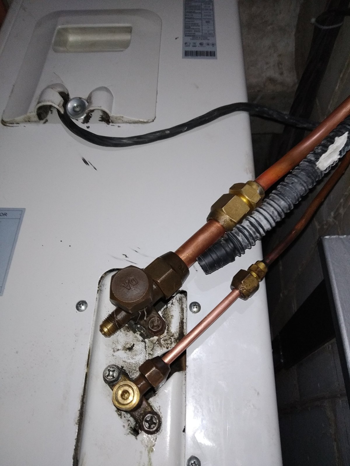

killakill Опубліковано: 1 травня 2021 Поділитись Опубліковано: 1 травня 2021 И за такую ... ... надо платить несколько сотен? Добавлено через 2 минуты Там и 2 нет. А меньше 3х метров на инвертора нельзя Посилання на коментар Поділитися на інших сайтах More sharing options...
Игорь&Ира Опубліковано: 1 травня 2021 Поділитись Опубліковано: 1 травня 2021 А меньше 3х метров на инвертора нельзя Меньше 2 м между блоками по высоте. Сделали так: ... не резали штатнный трубопровод, а просто его смотали за наружкой. Посилання на коментар Поділитися на інших сайтах More sharing options...
4587derek Опубліковано: 1 травня 2021 Поділитись Опубліковано: 1 травня 2021 А меньше 3х метров на инвертора нельзя Почему? В оконном моноблоке сколько метров труб? 2 Посилання на коментар Поділитися на інших сайтах More sharing options...

Railnolds Опубліковано: 5 травня 2021 Поділитись Опубліковано: 5 травня 2021 Первый раз слышу чтобы кондей без хладагента шел. Они там часом не БУшный блок Вам поставили? Ну или на крайняк при монтаже случайно стравили хладагент с него. Может трубы не вакуумировали и прогнали просто хладагентом, а он взял и закончился Гадать теперь бессмысленно. Надо было над ними стоять пока они монтаж делали. Посилання на коментар Поділитися на інших сайтах More sharing options...
Фрай Опубліковано: 5 травня 2021 Поділитись Опубліковано: 5 травня 2021 ...По идее он там должен быть - но его нет и они работают. Та у нас много чего работает без всяких релюшек, напрямую, без предохранителей, с жучками и тд. Я за то, чтобы всё было согласно инструкции. ...У ТС - а же другой вопрос с *пустой* наружкой из-за псевдоконвенции а разве кто-то может сейчас сказать точно не будучи на месте, не проведя диагностики или не поговорив с продавшими кондей и монтажниками? ... Гадать теперь бессмысленно. Надо было над ними стоять пока они монтаж делали. И что толку, если ТС в этом не шарит? Посилання на коментар Поділитися на інших сайтах More sharing options...
Игорь&Ира Опубліковано: 5 травня 2021 Поділитись Опубліковано: 5 травня 2021 Если есть подтверждение, что взяли деньги за заправку нового кондея - есть шанс отбить при любых раскладах, так как хладагент входит в стоимость аппарата. Иначе - гадание на кофейной гуще. Посилання на коментар Поділитися на інших сайтах More sharing options...
Vandoyn Опубліковано: 5 травня 2021 Автор Поділитись Опубліковано: 5 травня 2021 Может трубы не вакуумировали и прогнали просто хладагентом Именно так и сделали, но почему то за мой счет . На вопрос про вакуумирование ответили что и так норм. Трасса у меня 3-3.5м. Спасибо всем за ответы , может моя тема поможет уменьшить число таких "специалистов". Посилання на коментар Поділитися на інших сайтах More sharing options...
4587derek Опубліковано: 5 травня 2021 Поділитись Опубліковано: 5 травня 2021 На вопрос про вакуумирование ответили что и так норм. про азот они наверное и не знают. Посилання на коментар Поділитися на інших сайтах More sharing options...
Railnolds Опубліковано: 5 травня 2021 Поділитись Опубліковано: 5 травня 2021 На вопрос про вакуумирование ответили что и так норм. Интересно, а сколько взяли за установку, не считая заправки? 3,5 метра это вообще стандартный монтаж считается. про азот они наверное и не знают. Азот обычно используется только при пайке трубок. В данном случае он не нужен. И что толку, если ТС в этом не шарит? По крайней мере видел бы что был хладагент изначально и его тупо стравили. Но конечно при найме любых рабочих не лишне будет открыть Ютуб и посмотреть как это правильно делается. Посилання на коментар Поділитися на інших сайтах More sharing options...
